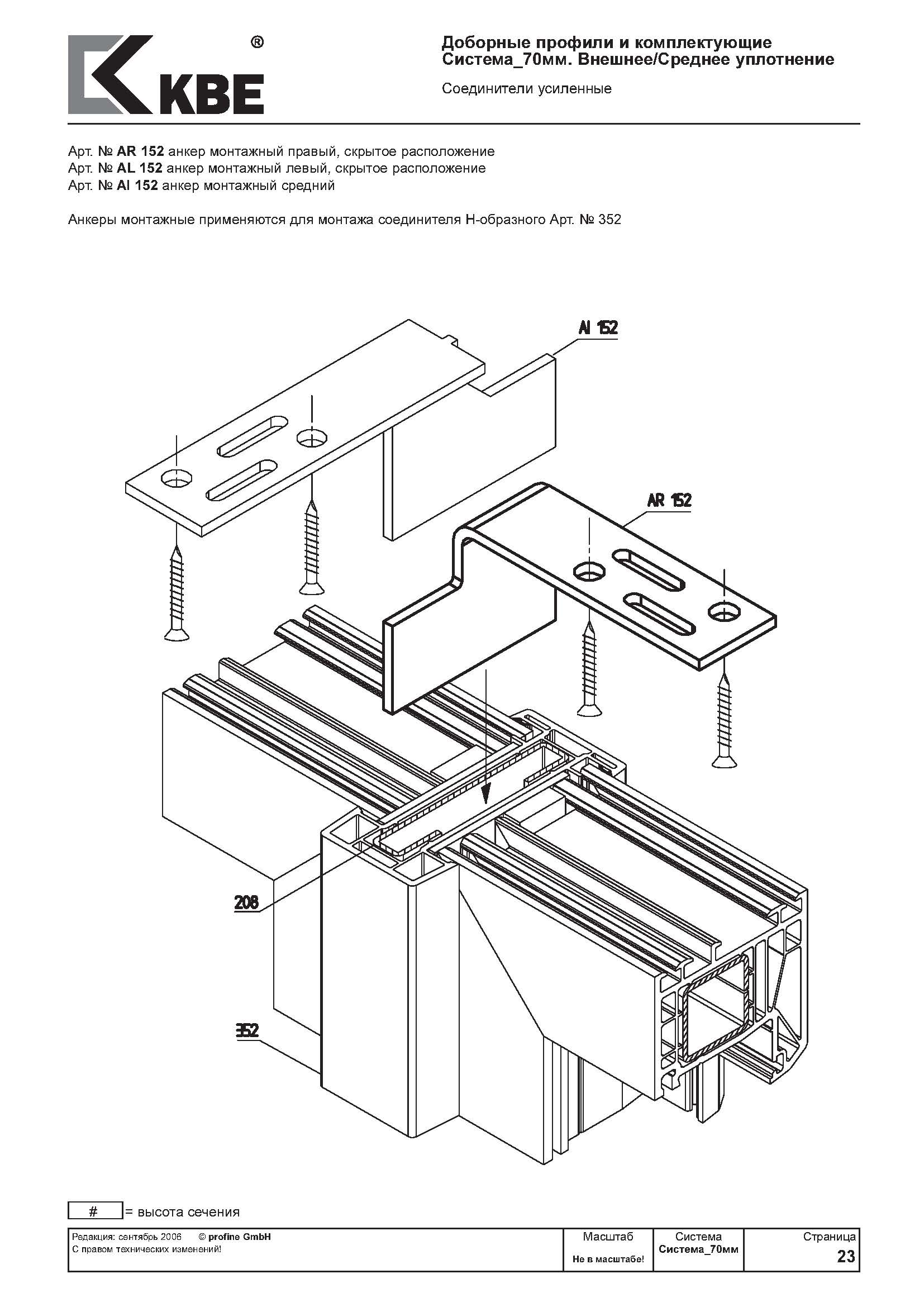

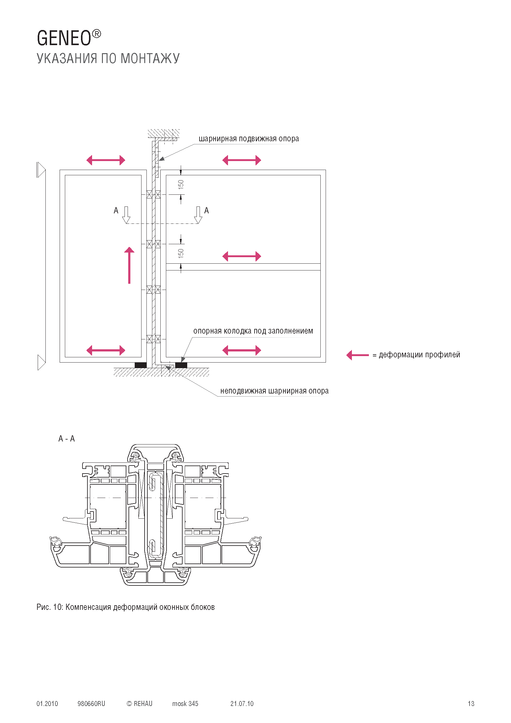

Да, если будете использовать этот соединительный профиль, то проследите чтобы правильно его закрепили (снизу неподвижная опора, сверху подвижная).
Вот как выглядят эти опоры (см. страницу из каталога КВЕ, в Rehau не нашел такой наглядной картинки). Также опоры могут быть самодельные, из стальных пластин.

спросил про термокомпенсирующий профиль: его оказывается и не собирались ставить, а собирались намертво скрутить две рамы с использованием H соединителя.
Но пообщавшись с представителем рехау, взвесив за и против, я склоняюсь все таки к цельной конструкции в сочетании с эластичным материалом заполнения шва, который будет работать вместе с расширением профиля. Хотя понимаю что окно будет не гарантийное.

Только у меня дорого будет. Я все большие конструкции делал бы из отдельных частей, и только через компенсационный профиль, вместо этого "суперимпоста с супер армированием" (ламинация это не шутки, да еще и профиль в массе). Риск будет дорого стоить потом.
P.S. А климат у нас не предсказуемый, по сравнению с Германией (рекомендации в каталоге то для Германии).
Тут по-любому всё должно быть посчитано согласно рекомендаций разработчика. Имиджевый заказ.
