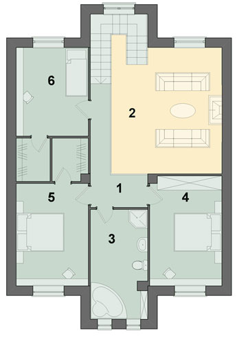

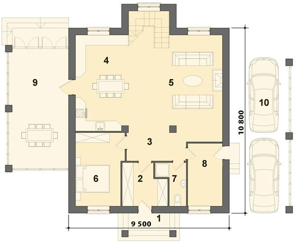

helium Опубліковано: 19 березня 2013 Поділитись Опубліковано: 19 березня 2013 Здравствуйте, уважаемые форумчане! Просим оценить проект дома для семьи из 3 человек, какие слабые/сильные стороны на первый взгляд? ("фишка" дома - второй свет в гостинной) Стоять будет на прямоугольном участке 23х43м, относительно ровном, грунт глинозем, ориентирован узкой стороной на юг, откуда и заезд. Также есть сомнения по размещению на участке. Стоит ли отодвигать дом в задний квадрат участка? (настаивает супруга) Благодарим за внимание к теме! Посилання на коментар Поділитися на інших сайтах More sharing options...
Александр2008_111 Опубліковано: 19 березня 2013 Поділитись Опубліковано: 19 березня 2013 В принципі проект цікавий. С/у прим. №7, довге і вузьке. Зону кухні було б не погано віділити. 1 Посилання на коментар Поділитися на інших сайтах More sharing options...
Ольга В Опубліковано: 19 березня 2013 Поділитись Опубліковано: 19 березня 2013 Остекление будет стоить немало и фундамент терррасы надо лить общий с домом. Посилання на коментар Поділитися на інших сайтах More sharing options...

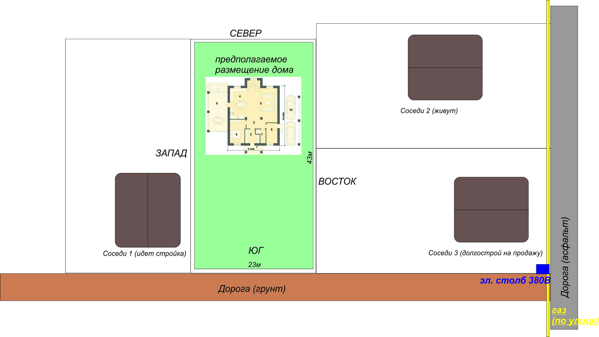

Drosselbeere Опубліковано: 20 березня 2013 Поділитись Опубліковано: 20 березня 2013 Но экономным его назвать нельзя. одно только перекрытие чего стоит Добавлено через 37 секунд Стоит ли отодвигать дом в задний квадрат участка? (настаивает супруга) было бы неплохо видеть участок Посилання на коментар Поділитися на інших сайтах More sharing options...

helium Опубліковано: 20 березня 2013 Автор Поділитись Опубліковано: 20 березня 2013 С/у прим. №7, довге і вузьке. там ширина помещения по узкой части - 1 метр, разве этого недостаточно для помещения с данным функционалом? Зону кухні було б не погано віділити. согласен, но тут идея в том, чтобы помещение было а-ля студио, как бы гостевая зона+зона отдыха с камином и телеком+готовка/прием пищи (мы все равно, по опыту, постоянно в кухне торчим вечером))) Остекление будет стоить немало и фундамент терррасы надо лить общий с домом. Стекла посчитали нам уже: 1. на дом - 3800уе без установки (профиль - 4-камерный, темный, львовского производства, стеклопакет -2-камерный, К-стекло, уплотнитель - 2-контура, декор под дуб золотистый 2-сторонний, всего окон 12, из них 4 глухих) 2. на террасу - 3720уе (профиль - 3-камерный, ламинация под дуб снаружи, стеклопакет -1-камерный, обычное стекло), но пока решили не заказывать с тем, чтобы стеклить позже (лишние 4Куе возможно пригодятся на что-то более жизненное) А зачем террасу общую с домом лить? Добавлено через 16 минут Проект интересный. Видел подобный реализованным. возможно, есть где-то у Вас ссылочки на него или его обсуждение? очень интересно было бы узнать про преимущества и "грабли" Но экономным его назвать нельзя. ну как бы экономия в нескольких моментах ожидалась: - отсутствие подвала/цоколя/гаража - простая крыша без манс. окон - более-менее квадратное сечение дома - ленточный фундамент - отсутствие капитальной лестницы если где-то заблуждаемся, всегда открыты для конструктивной критики одно только перекрытие чего стоит перекрытие по проекту предполагалось деревянное, с минватой, барьерами и т.д. вместе с устройством монолитного пояса под него нам насчитали 38000грн (развернутую смету могу приложить), однако прораб склоняет к монолитному, говорит, что те же деньги, а то и дешевле получится (пока не ведемся, т.к. не хочется отклоняться от проекта) Посилання на коментар Поділитися на інших сайтах More sharing options...

helium Опубліковано: 20 березня 2013 Автор Поділитись Опубліковано: 20 березня 2013 было бы неплохо видеть участок набросал схематический план идея в том, чтобы чем поменьше пересекаться с окнами соседей (у соседа 1 на нашу сторону мансардные выходят) Посилання на коментар Поділитися на інших сайтах More sharing options...

turbik78 Опубліковано: 20 березня 2013 Поділитись Опубліковано: 20 березня 2013 набросал схематический план идея в том, чтобы чем поменьше пересекаться с окнами соседей (у соседа 1 на нашу сторону мансардные выходят) тогда стоит или не делать второе "крыло" или оставить его пустым, а для машин сделать навес ближе к въезду - не вижу смысла их катать по всему участку Сдается мне что тут какой то обманчик кроется, заказывали в феврале, в три раза меньше по обьему, вышли примерно на такую же цифру. усредненно квадрат в такой комплектации 150+шпроссы, на квадратуре может скидка, на доме меньше 30 квадратов 1 Посилання на коментар Поділитися на інших сайтах More sharing options...

Andrei constructor Опубліковано: 20 березня 2013 Поділитись Опубліковано: 20 березня 2013 Смотрю на подобные проекты и мысль возникает - если так небрежно сделана архитектура (расстановка мебели, двери, окна, фасады, лестница и пр.), то как там сделаны конструкции? Или все на столько упрощено для потенциальных заказчиков? 2 Посилання на коментар Поділитися на інших сайтах More sharing options...
krasa2004 Опубліковано: 20 березня 2013 Поділитись Опубліковано: 20 березня 2013 Очень детально рассматривал этот проект. Нам с женой он очень нравился до теж пор, пока мы его не изобразили в виде чертежа на площадке в масштабе 1:1. И тут же отказались по причине очень узкой и соответственно ОЧЕНЬ неудобной лестницы. При попытке сделать шире - приходилось перелопачивать весь проект и он терял свою привлекательность. Посилання на коментар Поділитися на інших сайтах More sharing options...
