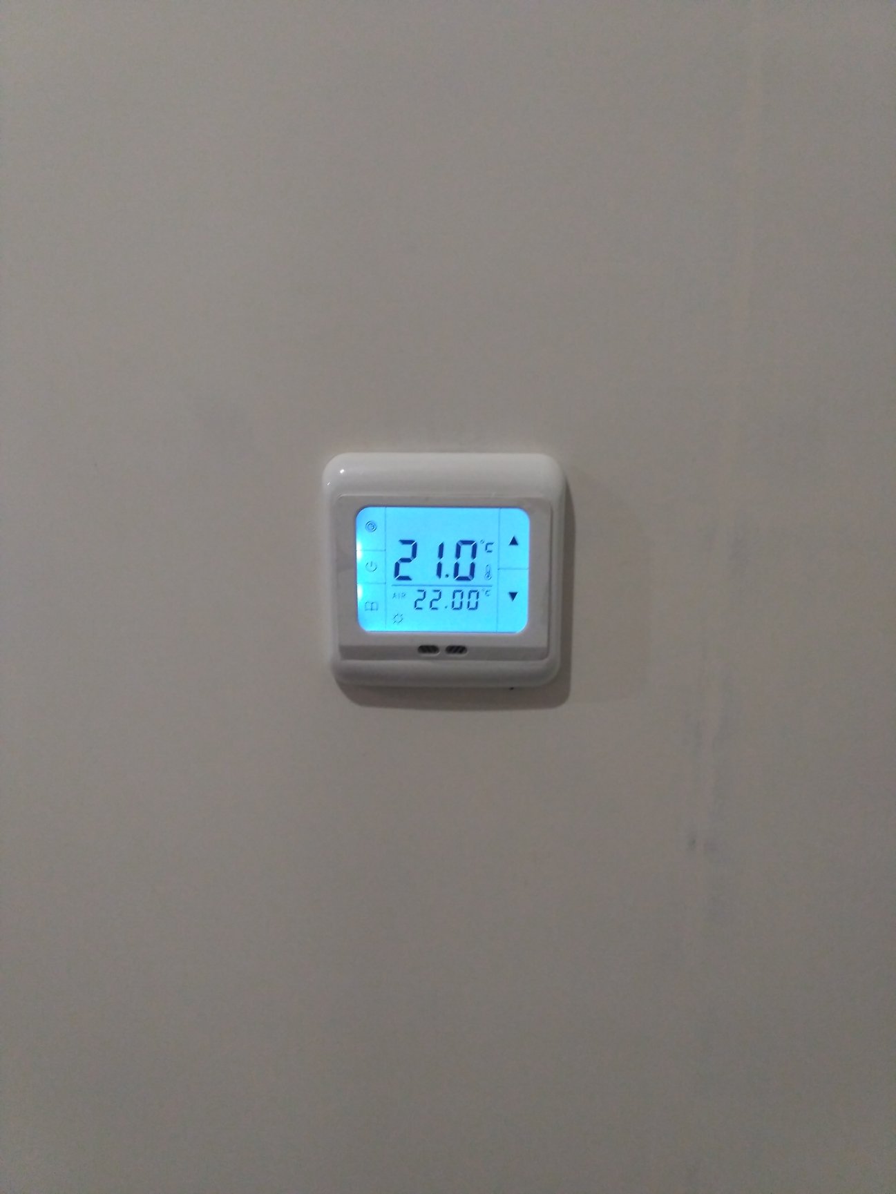

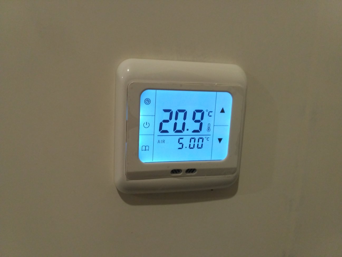

Юрий Карпенко Опубліковано: 10 серпня 2018 Автор Поділитись Опубліковано: 10 серпня 2018 Может кому пригодится. Заказал на алиэкспрессе контроллер для теплого пола Floureon BYC07.H3, установил его для управления температурой во всем доме (управляет котлом), в Украине нашел по самой низкой цене 480 грн. и нужно было ждать около 2-х недель. На алиэкспрессе обошелся за 408 грн, доставка бесплатная, покупал здесь , дошло за десять дней, мистэкспресс доставил прямо в руки. 6 Посилання на коментар Поділитися на інших сайтах More sharing options...
digor_ua Опубліковано: 10 серпня 2018 Поділитись Опубліковано: 10 серпня 2018 Может кому пригодится. Заказал на алиэкспрессе контроллер для теплого пола Floureon BYC07.H3, установил его для управления температурой во всем доме (управляет котлом), в Украине нашел по самой низкой цене 480 грн. и нужно было ждать около 2-х недель. На алиэкспрессе обошелся за 408 грн, доставка бесплатная, покупал здесь , дошло за десять дней, мистэкспресс доставил прямо в руки. [ATTACH]627550[/ATTACH][ATTACH]627551[/ATTACH] а шо за котел и как сним подружили его? Посилання на коментар Поділитися на інших сайтах More sharing options...

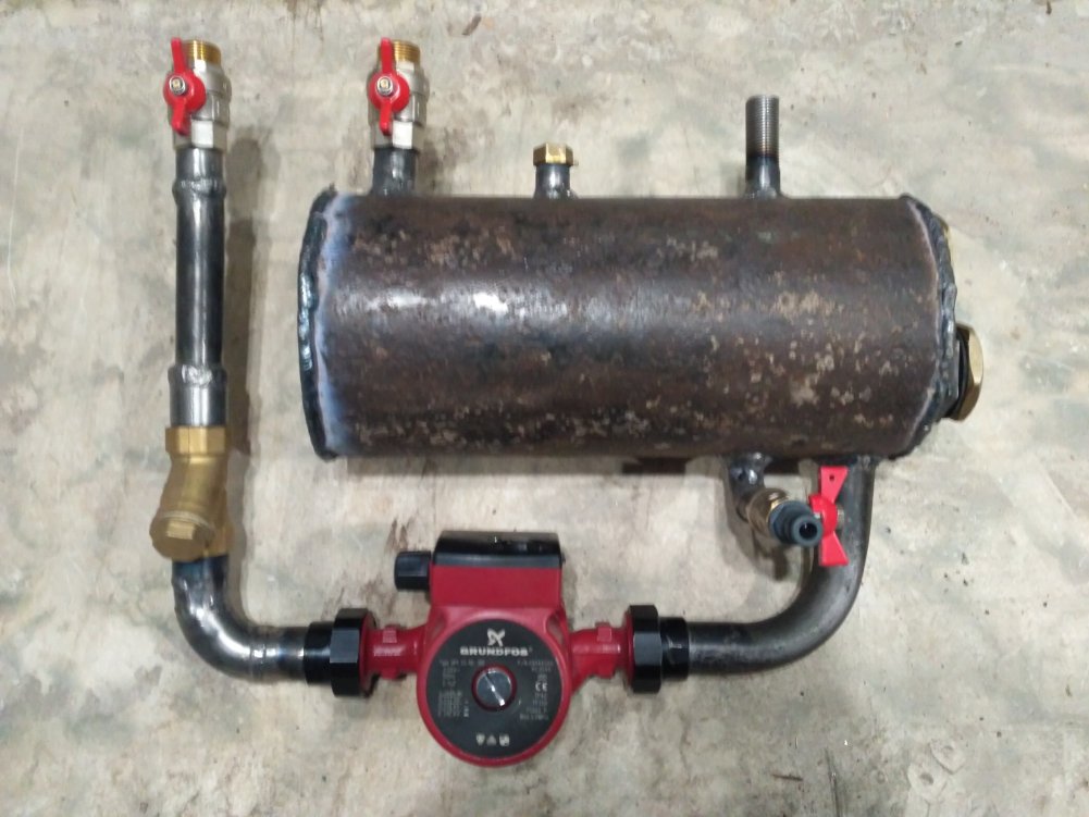

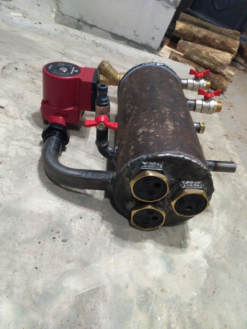

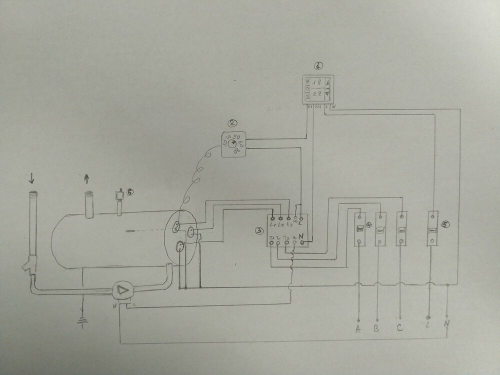

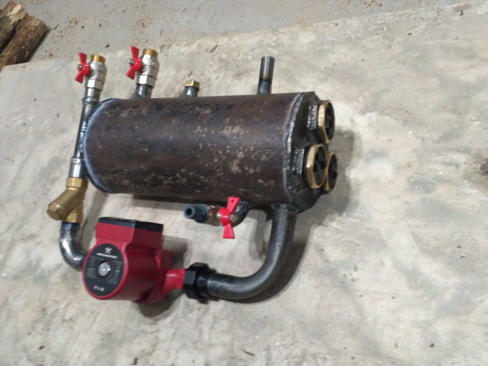

Юрий Карпенко Опубліковано: 10 серпня 2018 Автор Поділитись Опубліковано: 10 серпня 2018 а шо за котел и как сним подружили его? Котел электрический, самодельный, сварил из 152 трубы, вставил 3 тэна по 3 кВт от бойлера (при необходимости можно заменить любой поотдельности), автоматика на ел.магнитном пускателе (позже заменю на твердотельное реле, если будет громко щелкать). Дополнительно установлена защита от перегрева, с возможностью установки максимальной температуры теплоносителя. Позже планирую подружить контроллер с циркуляционным насосом, от теплоаккумулятора. Доберусь до компа, скорее всего в понедельник, выложу фотки самодельного котла. Он очень простой и очень надежный, у меня ушел вечер на его изготовление. 2 Посилання на коментар Поділитися на інших сайтах More sharing options...
миг Опубліковано: 11 серпня 2018 Поділитись Опубліковано: 11 серпня 2018 автоматика на ел.магнитном пускателе (позже заменю на твердотельное реле, если будет громко щелкать). Дополнительно установлена защита от перегрева, с возможностью установки максимальной температуры теплоносителя. Позже планирую подружить контроллер с циркуляционным насосом, от теплоаккумулятора. ...вот это уже интересно и поподробнее,как и куда подсоединяли, ставили узо или нет. Ждём фото.:D Смотрел по ссылке контроллер ,но не увидел там бесплатную доставку. Посилання на коментар Поділитися на інших сайтах More sharing options...

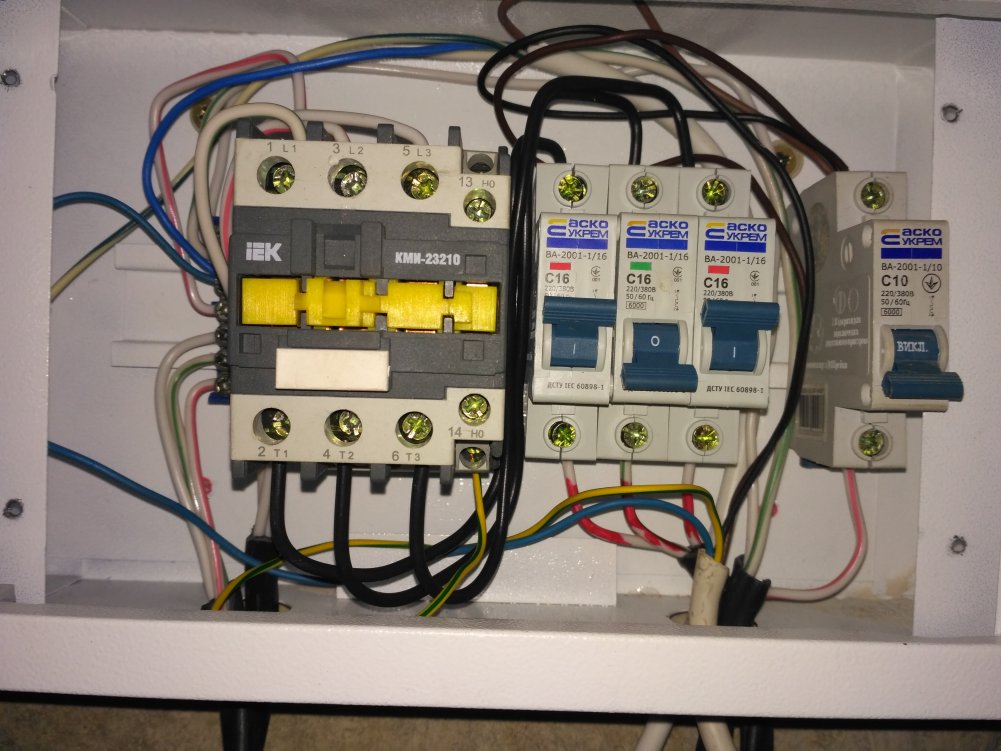

Юрий Карпенко Опубліковано: 13 серпня 2018 Автор Поділитись Опубліковано: 13 серпня 2018 ...вот это уже интересно и поподробнее,как и куда подсоединяли, ставили узо или нет. Ждём фото. Все выходные убил на заливку пола первого этажа, вчера (точнее уже сегодня) приехал домой в 1.30 ночи, а сегодня уже на работе с 8.00. Выкладываю фотки моего котла, по эл. части врядли что-то можно будет понять по фотке, чуть позже постараюсь нарисовать схему на листике. 5 Посилання на коментар Поділитися на інших сайтах More sharing options...

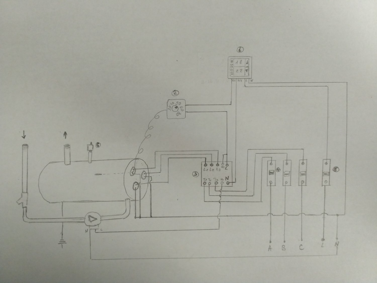

Юрий Карпенко Опубліковано: 13 серпня 2018 Автор Поділитись Опубліковано: 13 серпня 2018 (змінено) Набросал электрическую часть. Немного расшифрую: 1 - тот самый китайский контроллер с алиэкспресс 2 - термостат с выносным капиляром, обычно продается в том же отделе, где и тены для бойлера. В этом котле ограничивает максимальную температуру теплоносителя (у меня установлен на 60С) 3 - эл.магнитный пускатель 32А 4 - однополюсный автомат на 16А 5- однополюсный автомат на 10А (лучше поставить на 6А) 6 - автоматический воздухоотводчик В котле установлены тэны по 3 кВт Аriston, покупал оригинальные, что-то около 370 грн за шт. Сначала купил китайские по 130 грн., погорели за неделю, только зря выкинул деньги. Кто будет делать будьте очень внимательны при выборе материалов для корпуса, часто в сантех магазинах не указывают материал, можете по ошибке купить чугунины, потом прийдется переделывать. Змінено 13 серпня 2018 користувачем Юрий Карпенко 1 Посилання на коментар Поділитися на інших сайтах More sharing options...
Юрий Карпенко Опубліковано: 13 серпня 2018 Автор Поділитись Опубліковано: 13 серпня 2018 ставили узо или нет Узо не устанавливал, если честно, то я, пока, вообще не понимаю зачем оно нужно за такие деньги? Может кто-то расскажет и убедит в его нужности? Посилання на коментар Поділитися на інших сайтах More sharing options...
миг Опубліковано: 13 серпня 2018 Поділитись Опубліковано: 13 серпня 2018 Узо не устанавливал, если честно, то я, пока, вообще не понимаю зачем оно нужно за такие деньги? Может кто-то расскажет и убедит в его нужности? ...в принципе на котёл оно и не нужно,немного полопатив темы и ютуб,просто его лепят куда надо и ненадо,главное земля. На стиралку кину и на проточник,хотя на проточнике у меня три фазы и земля,нуля нет. 1 Посилання на коментар Поділитися на інших сайтах More sharing options...
Юрий Карпенко Опубліковано: 14 серпня 2018 Автор Поділитись Опубліковано: 14 серпня 2018 ...в принципе на котёл оно и не нужно,немного полопатив темы и ютуб,просто его лепят куда надо и ненадо,главное земля. На стиралку кину и на проточник,хотя на проточнике у меня три фазы и земля,нуля нет. Земля у меня отличная, около 4 Ом. Треугольником забиты 3 трубы д32 на глубину 9 тметров. Можно брать фазу, землю и подключать генератор бесплатной энергии с КПД +100500 % :D 1 Посилання на коментар Поділитися на інших сайтах More sharing options...
