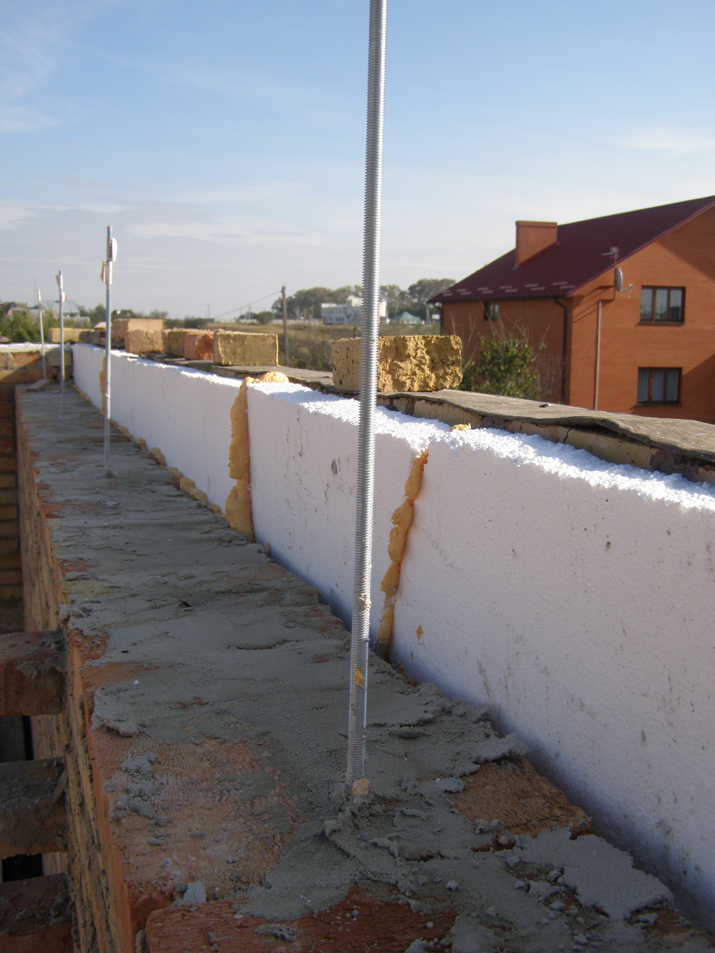

Ув. форумчани! Прошу вашего совета по устройству утепленного монолитного пояса между 1-м и 2-м этажом дома, поскольку это достаточно серьёзный мостик холода и влаги. Дом планирую строить в два полноценных этажа - 1-й етаж перекрываю плитамы а 2-й деревяными балкамы. Пирог стени таковой : кирпич 25см + пенопласт 6-8см (предварительно все стики будут пропинени ) + вентзазор 2-3см + пол кирпича 12,5 см . (Снаружи уже утеплять не буду , будет только ити теплая штукатурка или короед). Также скажите как утеплить стыки плит перекрытия над 1-м етажем которые виступают на наружу на 80 см. (смотрите вложение по перекрытию) Нужно ли делать под плитой еркер или пусть так и свисают. И собственно как утеплить пояс по периметру дома. Можно ли снаружы давать слой ЭППС. Заранее благодарен.

А як написано в проекті?
Яка ширина опирання поясу 25 см?
Якщо 25 см то лишіть так як є (25 см бетон) і далі пінопласт+зазор+цегла.
Якщо дуже хочеться утеплити пояс зменшіть бетон до 22 см і дайте 3 см ЕППС з боку вулиці прямо в опалубку а далі стандартно пінопласт+зазор+цегла. і буде Вам тепло.
А про випуск плит на вулицю раджу якомога глибше запінити пустоти і потім обклеїти і гарно закріпити 5 см ЕППС знизу+зверху+збоку і додатково утеплити підлогу в кімнатах на тих плитах, які виходять на вулицю, нічого страшного тут нема.:beer:
