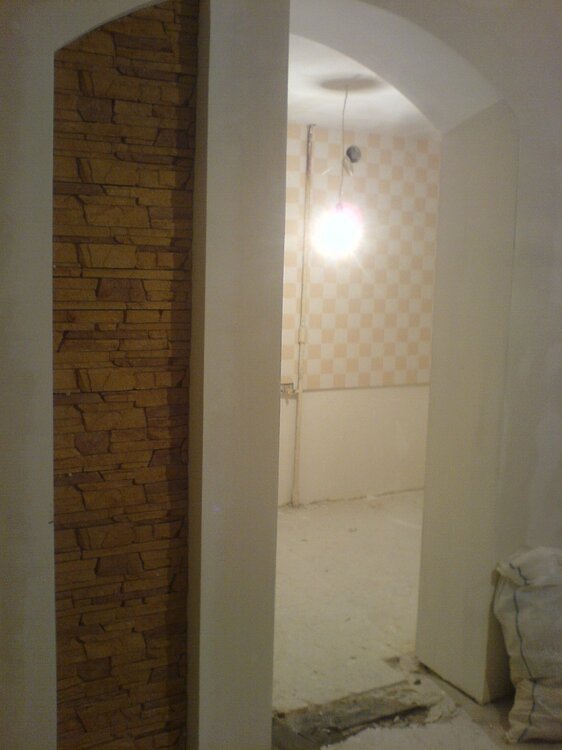

подскажите технологию отделки переходов гипсовая штукатурка - черновая кладка?
штукатурщики говорят, что в месте перехода потрещит- нужно типа фриза что-то мостить....

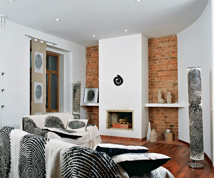

результат хочу типа такого:
Пусть штробу сделают
По периметру стены которая остается без штукатурки вклеиваем деформационную ленту 10-15 мм примерно равную ширине кладочного шва
Потом ленту вынимаем
В результате получаем тенвой шов

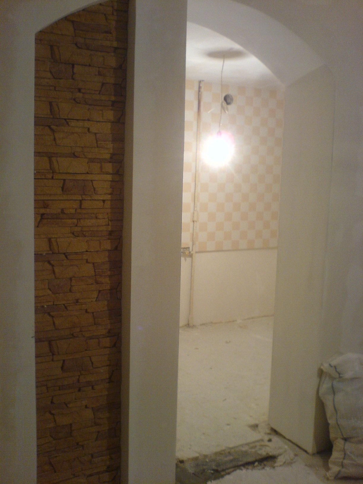

Укладывали уже по готовым(боковым крашенным) поверхностям Швы затирались затиркой с большого шприца. Наоборот штукатуркой к таким поверхностям подходить не приходилось .Но думаю даже если трещина и пойдёт её нужно заделать акрилом и закрасить(художественной кистью в цвет стены(акрил будит как демпфер). Естественно не замазать кирпичики самой штукатуркой и краской.С ув Владимир

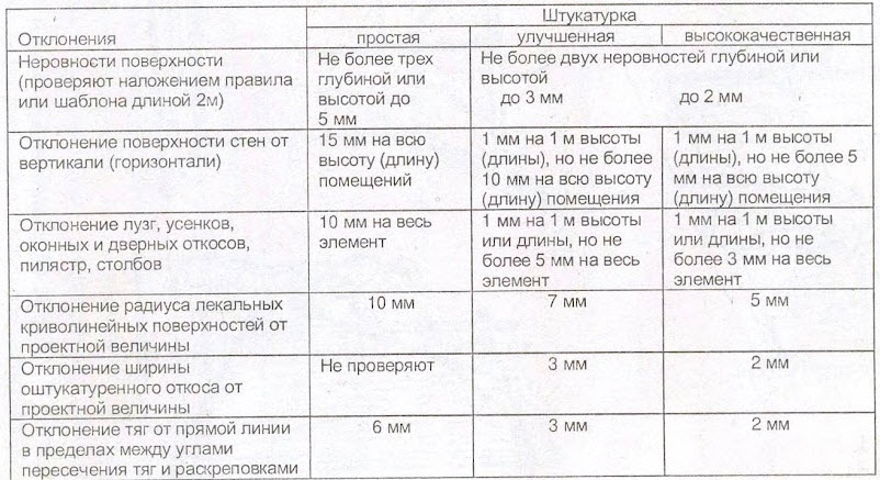

какой перепад допустим на 2м уровне при выготовке стен под обои?
Вопрос не верный.Обои тут не причём,правильнее спросить какой перепад вообще допустим на 2м.Ответ-1-2мм.
Добавим при высококачественной штукатурке
На сьогодні 2 мм - стандартна норма (може бути меньше, але не допускати більше). Кути, низ (де плінтус), верх (де багет) і дверні проєми (де стане коробка) мають бути зроблені без зазорів.

З допуском у 5 мм можна без маяків штукатурити...
