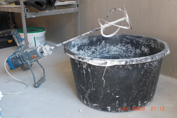

Думаю, буде корисно знати тим, хто починає працювати з ГШ. Для замісу гіпсових штукатурок і шпаклівок (а також інших вязких сумішей) краще використовувати вєнчики з потрійною спіраллю, кожна з яких закручена на 120 градусів. Для сипучих цементних сумішей краще підійде з подвійною спіраллю, закрученою на 360 градусів.
Хтось може подумати, що це не важливо. А той хто спробує відчує різницю.

П.С. Коли мішаєш 60 кг гіпса + 36 л води, то різниця відчутна. Сам пройшов через це. Хто хоче оптимізувати витрати часу і фізичної сили на заміс, то спробує спеціальний вєнчік. А кому не цікаво, то почитає і забуде:beer:

А чего вы так "взелись? Разница для замешивания смесей разными венчиками, такая же как и размешивание краски на жёсткой и мягкой воде. А для замешивания гипсовых смесей в таких обьёмах как вы написали существуют другие механизмы. И НИКОГДА я одновременно не мешал 60 кг гипса на 36 литрах воды и ,думаю, большинство отделочников на этом форуме тоже.
Ні! Взялися якраз Ви і компанія. Я просто трошки проінформував.
Якщо мішати відро, то звичайно різниці не відчуєш. Якщо штукатурити гіпсом вручну, то відрами "за..б..ся" мішати. Вхід іде тазік на 90 л і міксер 2 кВт з вєнчіком 200 мм у діаметрі. Тоді одразу різниця відчувається.
Тут розмір і форма має значення...

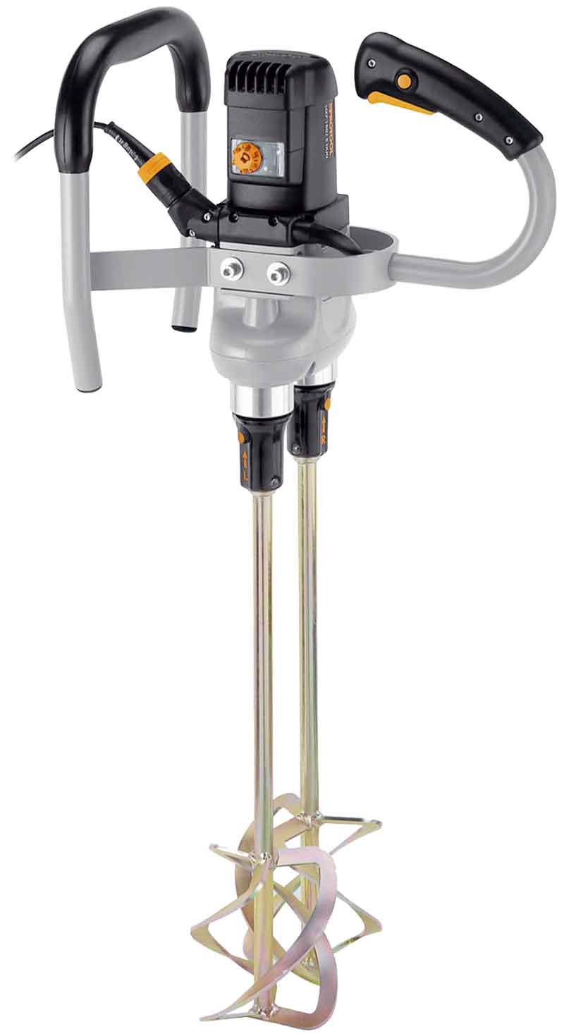

А как Вам такие миксера?
(ссылка устарела)(ссылка устарела)
Или такой?
(ссылка устарела)
Хоть кто нибудь их пробовал, особенно те что крепятся к емкости.
Перші 2 аналоги бетомішалки. Підійдуть для не вязких цементних розчинів.
Той, що з 2 вєнчіками не зручний в роботі: доводиться ходити з ним навколо тазіка, залишає в куточках сухий гіпс. Пробував подібний Protool 1269398157_zoom_07_mxp1602eqduo_631166_p_01a1.thumb.jpg.8592c9df9e5509eaf66ec2fd0f2a6150.jpg не сподобався.
Взагалі найкращий міксер для замішування ГШ - це PFTdefault.jpeg.ebabb555560c12115888f6832853d9b5.jpeg Потужний, металевий корпус, 850 об/хв. (оптимально, у мене зараз 550 так маловато), плавно регулюється швидкість зручним колесиком, довга бокова ручка і зручний хват іншою рукою, вєнчік на 220 мм. Ми такі в Нідерландах звжди використовували. Коли мій теперішній загнеться буду замовляти такий PFT, о тільки дорогий зараза 550 Є.

Тільки вєнчік більший і під гіпс заточений. Готові стяжки (у мішках) нормально і міксером мішати, а от цемент з піском у бетомішалці звичайно краще. Але якщо мішалки немає, то міксером з 2 вєнчіками буде легше. Його не викручує в руках (єдина перевага над одиночками).
