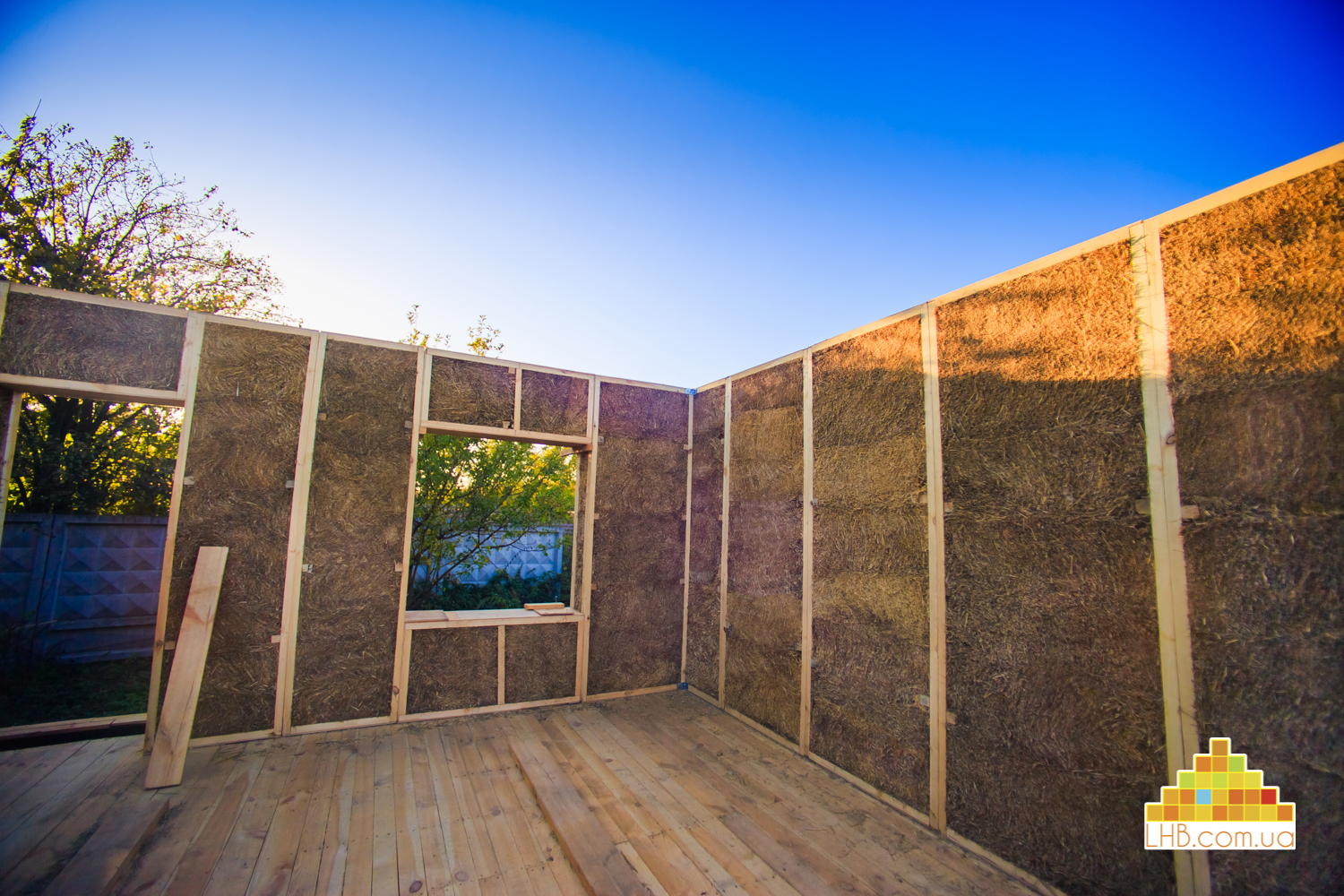

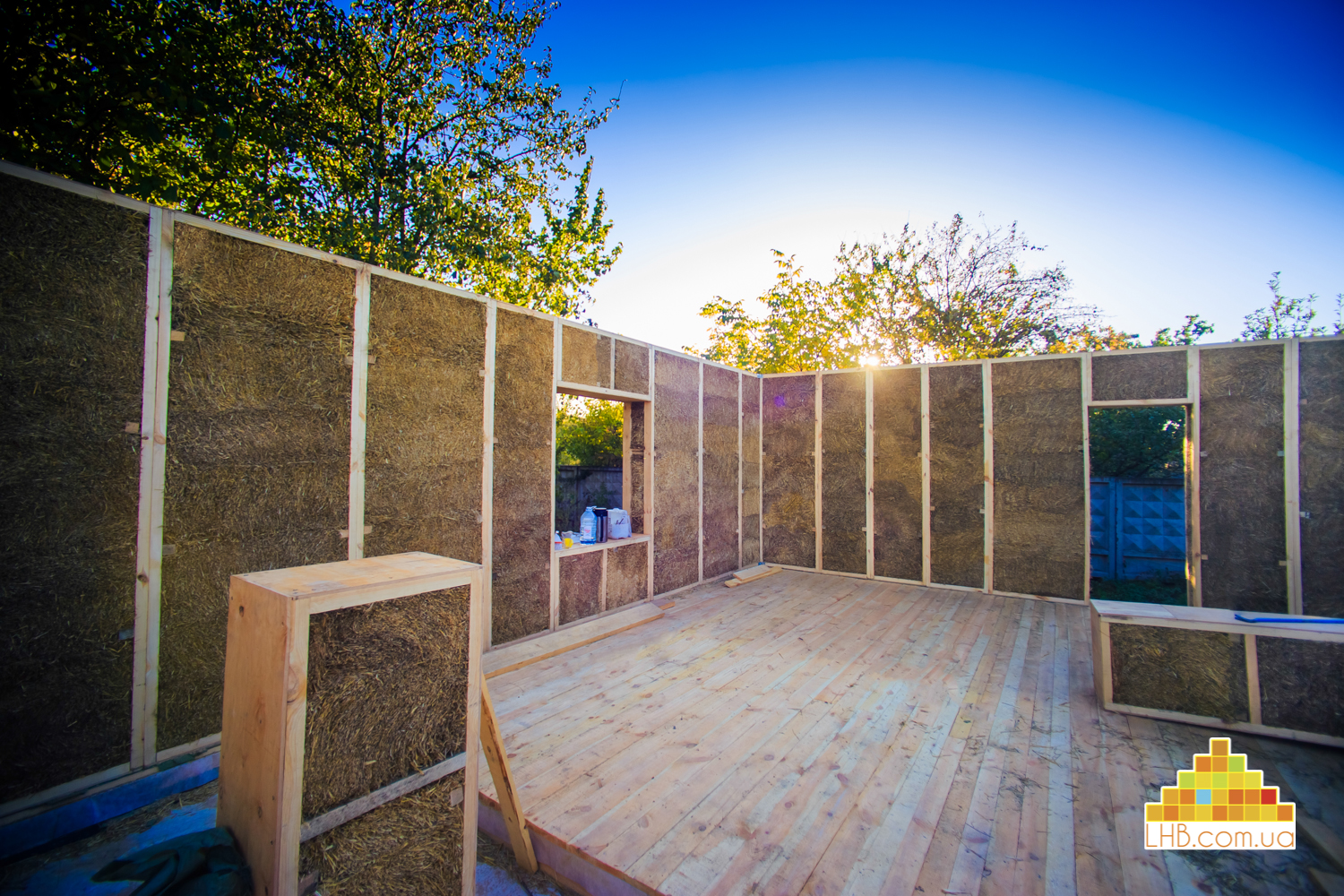

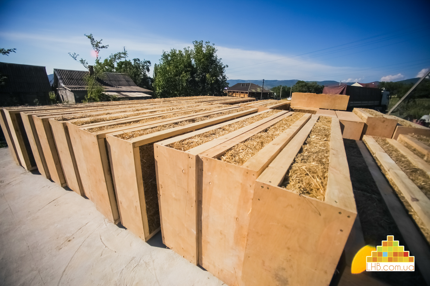

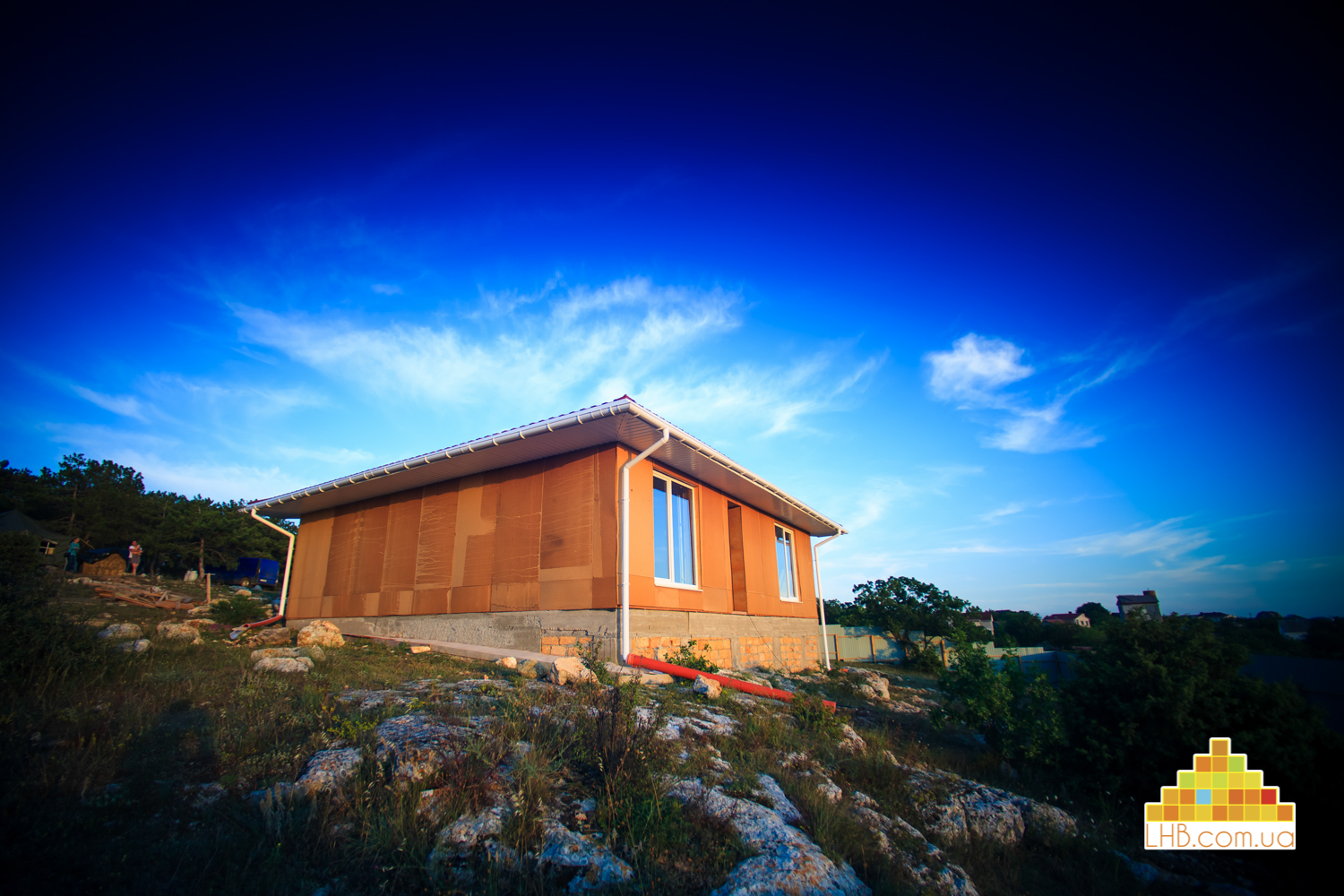

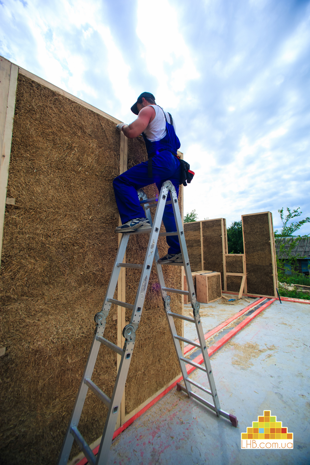

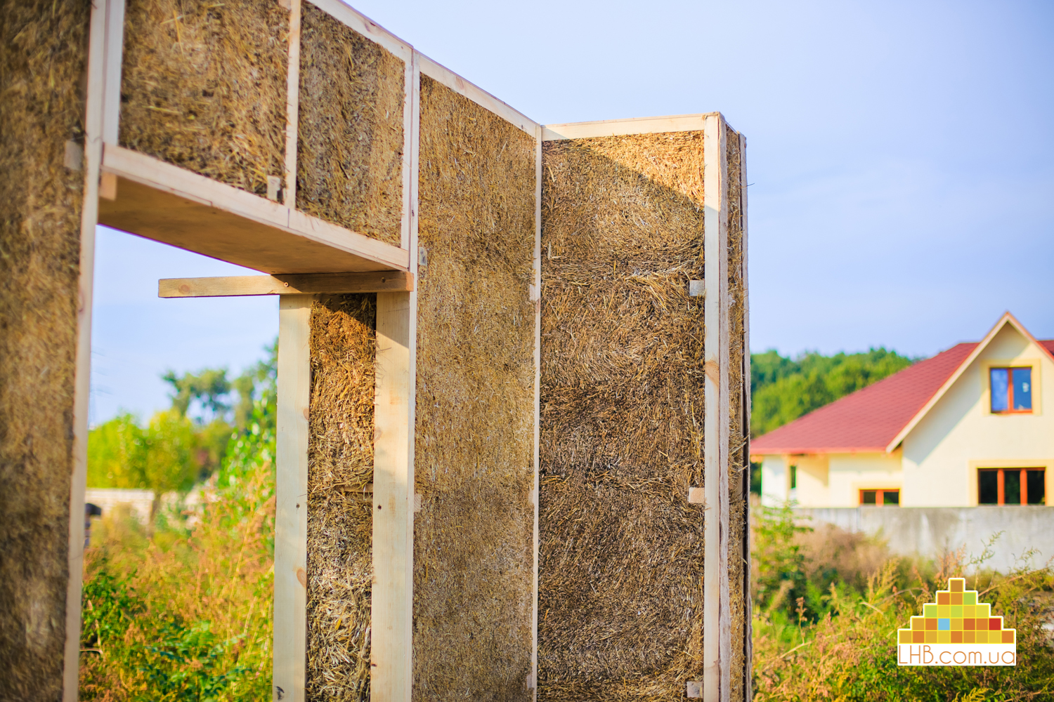

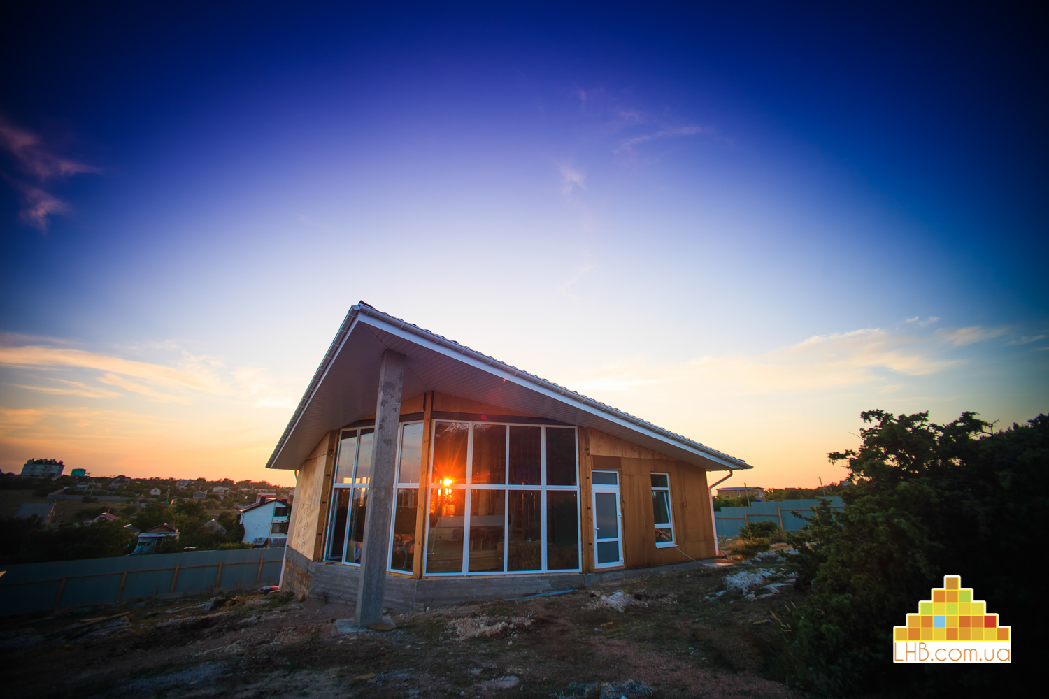

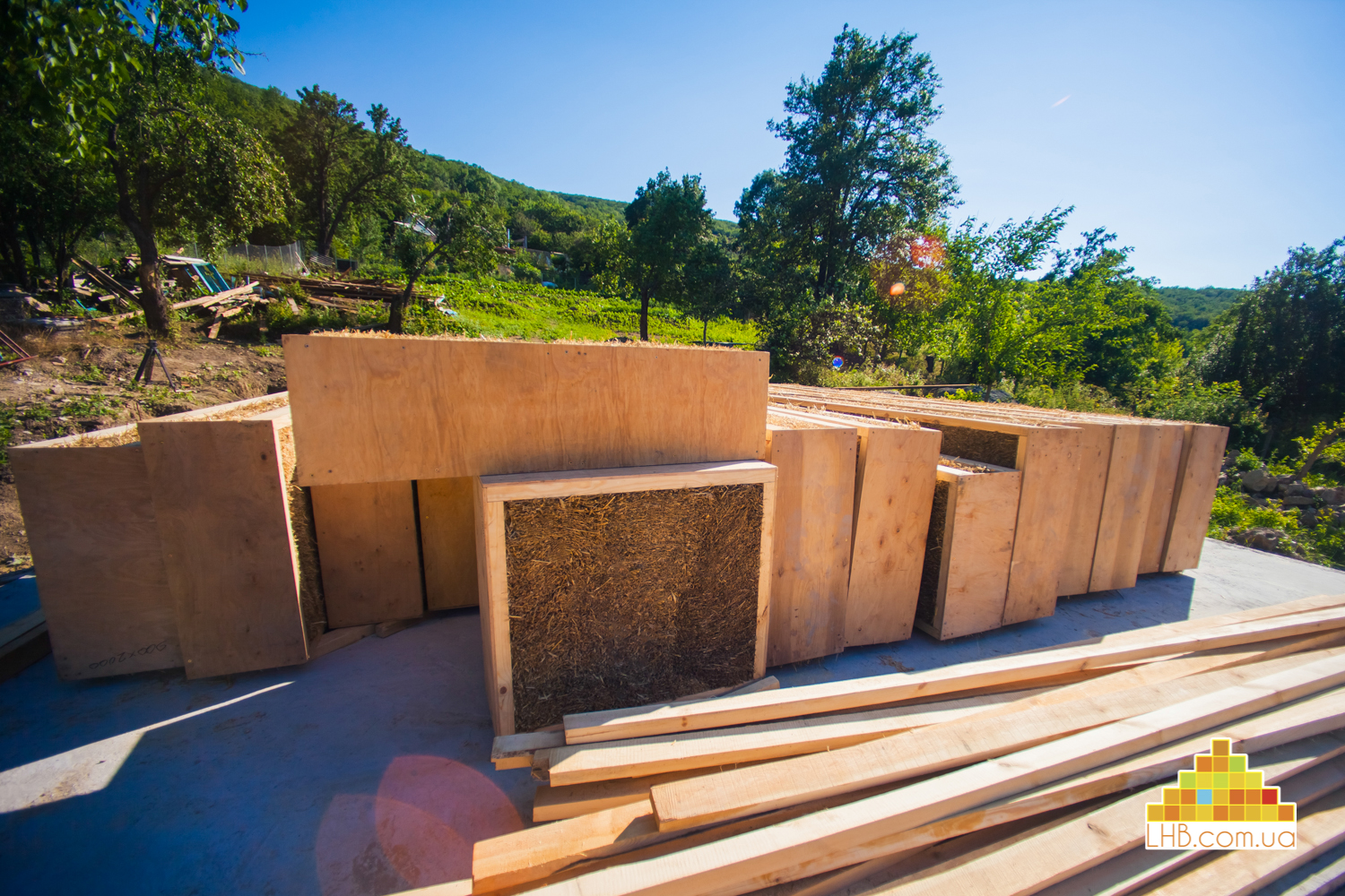

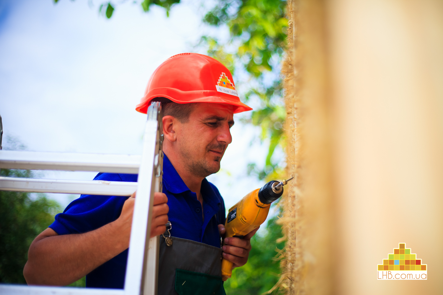

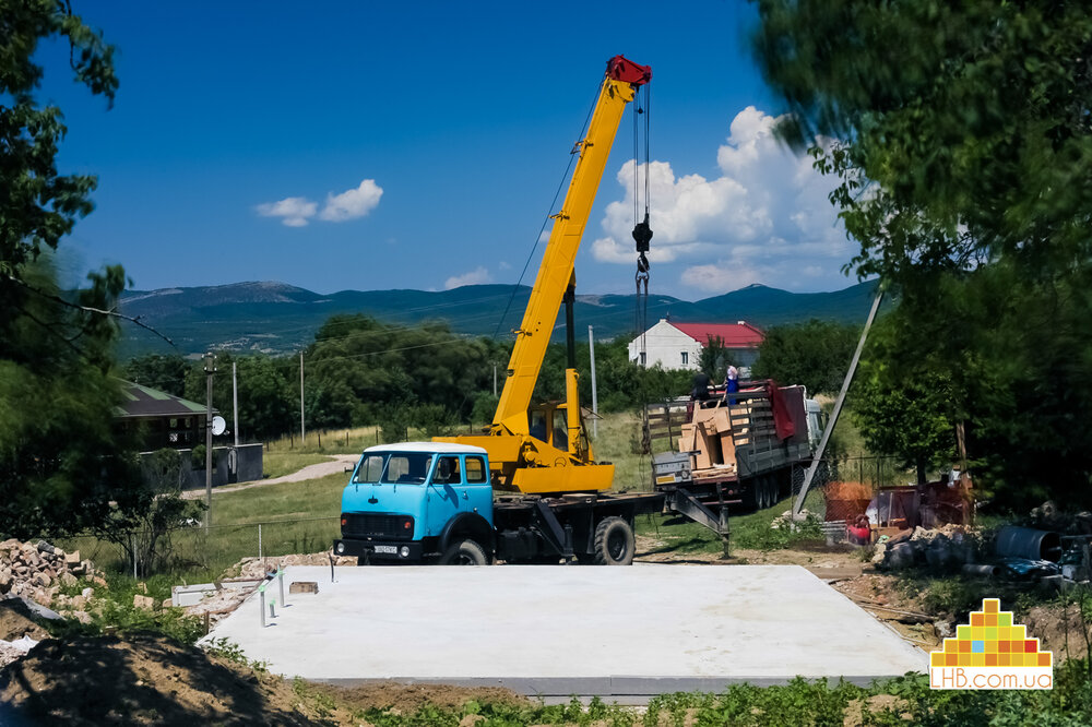

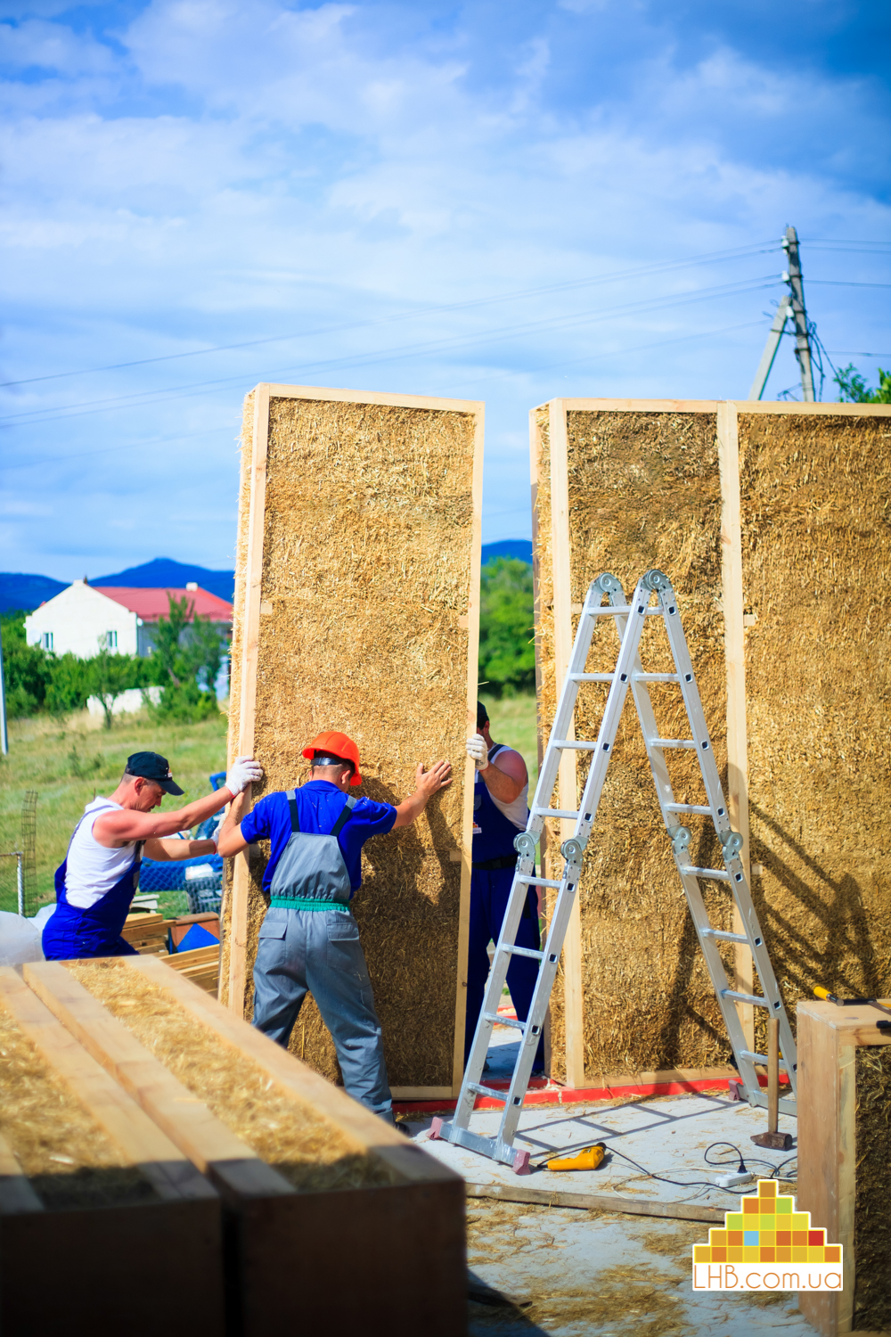

LHB Опубліковано: 11 лютого 2015 Поділитись Опубліковано: 11 лютого 2015 Добрый вечер форумчане. Я недавно узнал о том что в этой ветке обсуждали особенности строительство из панелей нашего производства, поэтому решил присоединиться к вашей беседе и ответить на все интересующие вас вопросы Буду рад помочь всем желающим. А пока могу насыпать немного фотографий, ну и вот собственно наш сайт визитка lhb.com.ua/ 2 Посилання на коментар Поділитися на інших сайтах More sharing options...
LHB Опубліковано: 11 лютого 2015 Поділитись Опубліковано: 11 лютого 2015 Если лениво ходить по ссылке то вот наш ролик о процессе монтажа=) https://www.youtube.com/watch?v=rRkL6fdwMkY 2 Посилання на коментар Поділитися на інших сайтах More sharing options...
