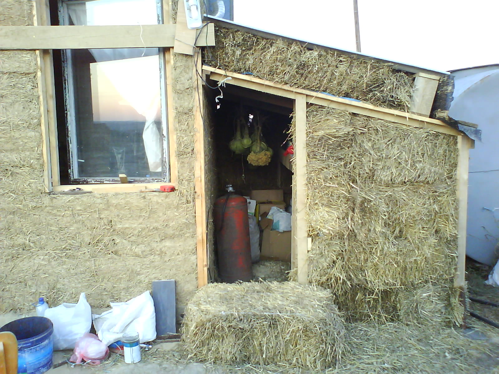

LSERG Опубліковано: 29 жовтня 2011 Поділитись Опубліковано: 29 жовтня 2011 вот посмотрите на 5-30 минуте видео как раз укладка соломы между стропилами Здравствуйте. Видел этот фильм раньше. У них тюки по размерам точнее наших кирпичей. Я решил зимовать в селе, в Тернополь ехать не хочу, по быстрому (за 4 дня) соорудил комору, (фото ниже) из тюков, интересно как она покажет себя зимой, если хорошо сделаю такую же только больших размеров. Сделал городскому пёсику будку из тюков (фото ниже), она ему нравится больше фанерной. Если серьёзно хочу обсудить вопрос внутренних стен дома из ракушечника, кирпича или других тепло аккумулирующих материалов. У меня сейчас целый день открыты окна, к 19:00 температура в доме около 14 градусов, через 30-60 мин при работе калорифера подымается до 20 градусов, (внутренняя стена из глиносоломы), наверное если бы внутренняя стена была из кирпича дом так быстро бы не прогревался. Также возникла проблема: когда делал стены дома как подставку, для работы на высоте, использовал тюки соломы, в результате там где тюки соприкасались со стенами было сыро и на стенах появились черные грибковые пятна с характерным запахом грибка. Выжиг их с помощью газовой горелки (фото ниже) вроде все хорошо но учесть это при строительстве дома придется. Если хто делал штукатурку (внешнюю и внутреннею) по глине пожалуйста поделитесь опытом. С уважением Сергей. Посилання на коментар Поділитися на інших сайтах More sharing options...

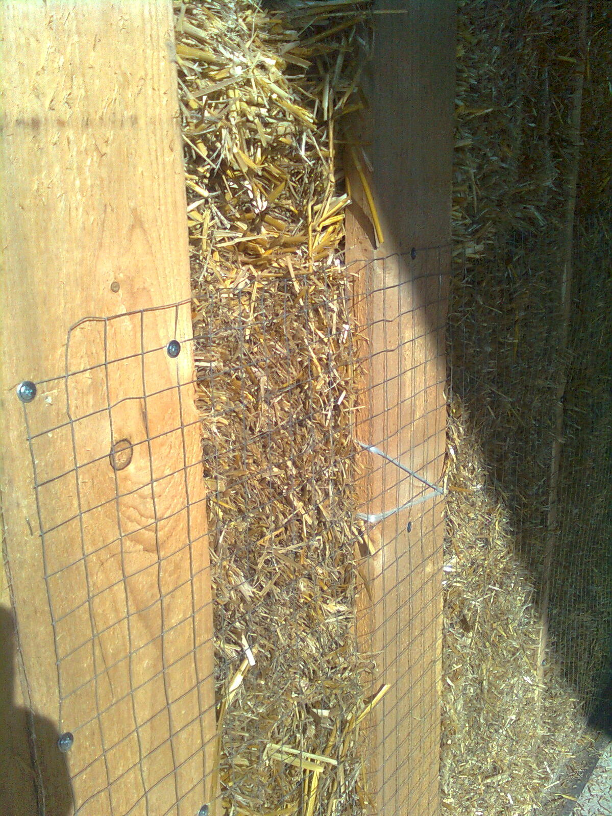

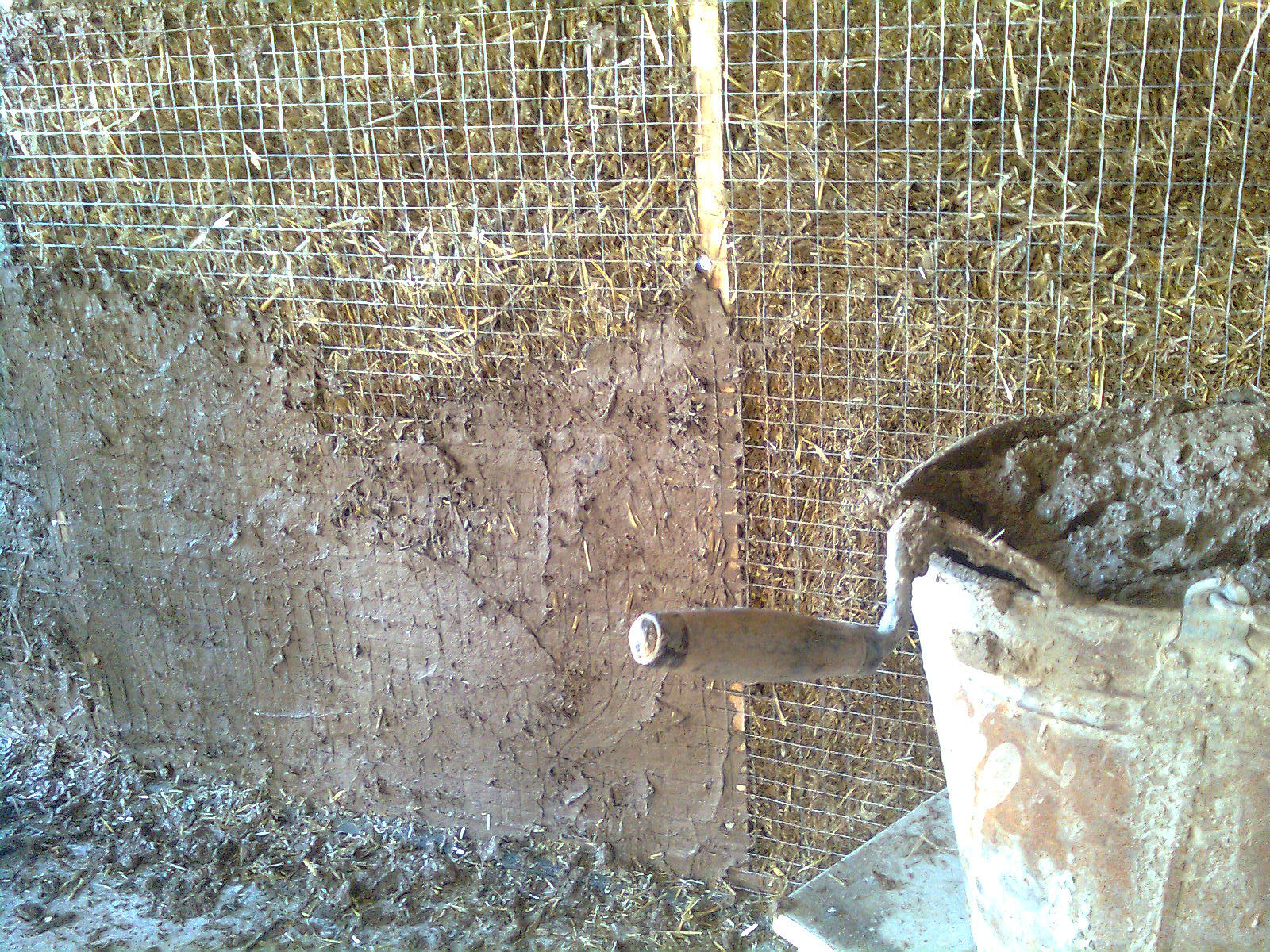

korund Опубліковано: 31 жовтня 2011 Поділитись Опубліковано: 31 жовтня 2011 Если хто делал штукатурку (внешнюю и внутреннею) по глине пожалуйста поделитесь опытом. С уважением Сергей. На глину (глиносолому) штукатурить придется только по сетке. Сетка берется лучше сварная (просечная сетка сильно тянется), оцинковка, крепится на саморезы СПШ по стойкам. слой штукатурки нужен толстый - от 20мм (т.к. штукатурка получается почти как самонесущая). Штукатурку на внутрянку чисто известковую применять не стали - слабовата. Пришлось добавлять цемент. Соотношение получилось такое: известь/цемент/песок: 1/5/30. НО! все зависит от того, какой песок! В тех помещениях, где будет применяться облицовка плиткой, сделали просто цементно/песчаную штукатурку. Удачи! 1 Посилання на коментар Поділитися на інших сайтах More sharing options...
Trast Опубліковано: 31 жовтня 2011 Поділитись Опубліковано: 31 жовтня 2011 Сетка берется лучше сварная (просечная сетка сильно тянется), оцинковка, крепится на саморезы СПШ по стойкам. слой штукатурки нужен толстый - от 20мм (т.к. штукатурка получается почти как самонесущая). У меня такой вопрос: эта сетка ведь по всей высоте стены? Если так, то этот момент сильно занижает экологический контекст глиносоломы. Нет? Посилання на коментар Поділитися на інших сайтах More sharing options...
stroimsami Опубліковано: 31 жовтня 2011 Поділитись Опубліковано: 31 жовтня 2011 У меня такой вопрос: эта сетка ведь по всей высоте стены? Если так, то этот момент сильно занижает экологический контекст глиносоломы. Нет? Нет. Мет. сетка + цементная штукатурка нужна максимально 1,5 м от земли снаружи дома для очень влажного климата. Внутри дома и снаружи выше гидроизоляционного пояса - можно использовать другие сетки. Хотя по нашему опыту ( с 2003г.) - сетка-рабица особого влияния на "экологический контекст" не имеет. Скорее на экономический. Желаем успехов! 2 Посилання на коментар Поділитися на інших сайтах More sharing options...
Naya Опубліковано: 31 жовтня 2011 Автор Поділитись Опубліковано: 31 жовтня 2011 говорячи про металеву сітку та екологічність маєте на увазі те, що сітка утворює щось схоже на клітку Фарадея? чи що мається на увазі? щодо штукатурки глиною чи цементною штукатуркою. Що та, що інша має прекрасну адгезію з соломою й без сітки. Сітка швидше необхідна там,де є дерев"янні елементи - балки, тощо, тому що на дерев"яних поверхнях штукатурка абсолютно не трримається. Щодо штукатурки глиною - згодом викладу підбірку фото, як веде себе глина. Мабуть з глиною треба добряче поекспериментувати, щоб така штукатурка не тріскала та не кришилася. Ми оштукатурили цементною штукатуркою. Наразі все добре, але там де дерев"яні балки все ж таки є маленькі тріщинки. 4 Посилання на коментар Поділитися на інших сайтах More sharing options...
