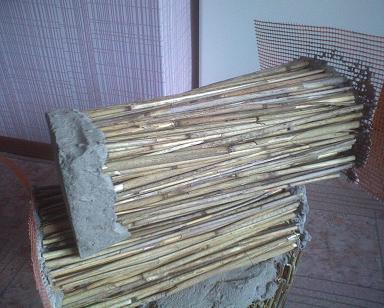

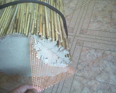

Семен2 Опубліковано: 10 квітня 2011 Поділитись Опубліковано: 10 квітня 2011 Я проводил эксперименты с камышом. Это своего рода тоже солома. Идея такова. Берем камыш и режем по 25см или менше.Берем опалубку на стену толщиной 50см. Укладываем плотно к наружной стенке опалубки камыш 25см а пространство к внутренней стенке 25см заливаем например керамзитобетоном. Когда бетон застынет, он зафиксирует стебли получется утепленная стена , как "ежик". Дальше как всегда - сетка,клей, штукатурка и краска. Как думаете , получится построить дом? 1 Посилання на коментар Поділитися на інших сайтах More sharing options...
mydom3 Опубліковано: 12 квітня 2011 Поділитись Опубліковано: 12 квітня 2011 Я проводил эксперименты с камышом. Это своего рода тоже солома. Идея такова. Берем камыш и режем по 25см или менше.Берем опалубку на стену толщиной 50см. Укладываем плотно к наружной стенке опалубки камыш 25см а пространство к внутренней стенке 25см заливаем например керамзитобетоном. Когда бетон застынет, он зафиксирует стебли получется утепленная стена , как "ежик". Дальше как всегда - сетка,клей, штукатурка и краска. Как думаете , получится построить дом? Полагаю ест проблема в конструктиве. Американцы пишут, что при использовании соломы не рекомендуется использовать цементную штукатурку, т.к цем раствор очень слабо пропускает пар. Именно по этой причине в солом и глиноб домах используют для штукатурки глину или изесть (снаружи). В данном случае органич материал будет замкнут в бетоне. ИМХО начнет гнить. Но вариант использовать камыш как материал вместо соломы полагаю интересная мысль. Я сам накосил этой зимой несколько снопов камыша, хочу посмотреть на небольшом участке, что получится. Посилання на коментар Поділитися на інших сайтах More sharing options...
