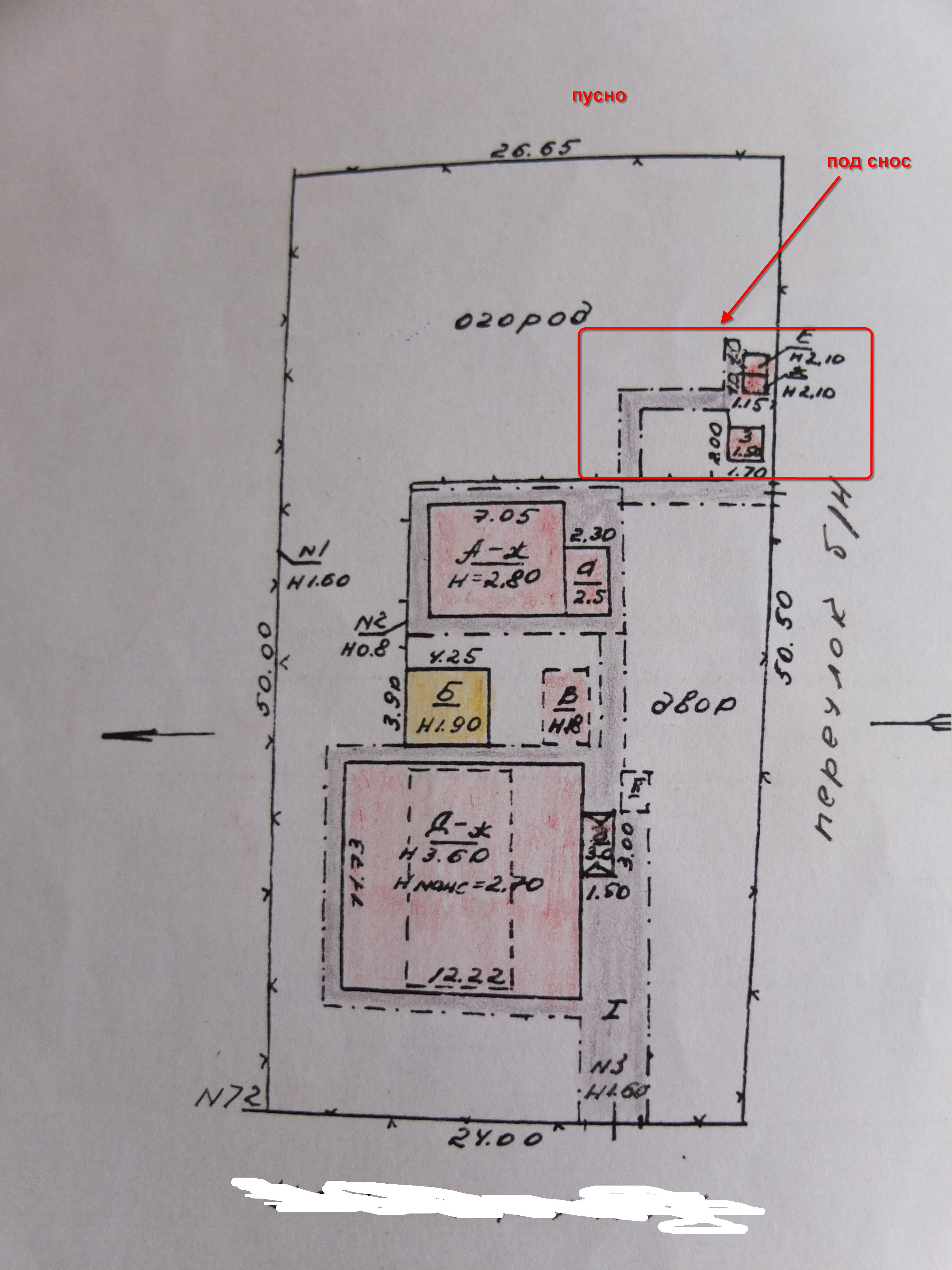

Uk Опубліковано: 18 березня 2013 Поділитись Опубліковано: 18 березня 2013 Добрый день. Поделитесь вашими мыслями о размещении дома на участкею Картинка ниже. Север в верху. Место стройки - огород. Есть ньюанс, полоска земли шириной 6 м вдоль всего участка со стороны переулка в оренде на 25 лет под строительство дома. Гос акт и аренда на одного и того-же человека. Проекта дома нет еще, но планирую что-то типа 8Х8 2 эт. Ну и по просьбе жены нужно оставить огорода сколько возможно. Никаких хоз постр не планируется, есть уже. Спасибо Посилання на коментар Поділитися на інших сайтах More sharing options...

Uk Опубліковано: 18 березня 2013 Автор Поділитись Опубліковано: 18 березня 2013 Вам пряма дорога до рай.архітектора на розвідку. Посадять будинок не де хочете -а де можна посадити. Для роздумів - на одній земельній ділянці два житл. буднка ставити вамне дадуть - або один або другий прийдеться подавати як літню кухню абощо. А посадка будинку в такій щільній забудові на 95% залежить від місцевих умов, сусідньої забудови, комунікацій і т.д. Самим ідеальним варіантом для вас булоб ПРИБЛОКУВАТИСЬ хоть одною стіною до існуючого будинку - тоді вся ваша кухня буде йти як ДОБУДОВА ДО ІСНУЮЧОГО - і сильно спростить вам життя по всіх пунктах (пож,розриви, нюанси з землею і т.д і т.п.). Цільове призначення землі (тої ділянки де огород)? Вся ділянка під забудову. І ще одне уточнення, те що зазначено "Под снос" це деревянний курятник старий та туалет типа сортир. Посилання на коментар Поділитися на інших сайтах More sharing options...
seyvalter Опубліковано: 18 березня 2013 Поділитись Опубліковано: 18 березня 2013 Всерівно - забудова щільна - скоріш за все будете будуватись не де захочете - а де дозволять. Йдіть до районного архітектора в райдержадміністрацію - він виїде на місце (або сам - або пошле людей з місцевого відділу архітектури) - і скаже що де і як можна. Я б блокувався до будинку - простіше з документами. Посилання на коментар Поділитися на інших сайтах More sharing options...
Uk Опубліковано: 18 березня 2013 Автор Поділитись Опубліковано: 18 березня 2013 Всерівно - забудова щільна - скоріш за все будете будуватись не де захочете - а де дозволять. Йдіть до районного архітектора в райдержадміністрацію - він виїде на місце (або сам - або пошле людей з місцевого відділу архітектури) - і скаже що де і як можна. Я б блокувався до будинку - простіше з документами. Місце дії Одеса, потрібно ще зрозуміти де той архітектор Зрозуміло, дякую! Посилання на коментар Поділитися на інших сайтах More sharing options...
seyvalter Опубліковано: 18 березня 2013 Поділитись Опубліковано: 18 березня 2013 Місце дії Одеса, потрібно ще зрозуміти де той архітектор Зрозуміло, дякую! Він сидить в місцевій райдержадміністрації, думаю що знайдете. Посилання на коментар Поділитися на інших сайтах More sharing options...
turbik78 Опубліковано: 18 березня 2013 Поділитись Опубліковано: 18 березня 2013 так там выбирать не из чего, площадка примерно 20х20, сдвиг дома туда-сюда на два метра погоды не делает - от забора 3-4метра и всё курятник и туалет "под снос" на арендованой земле? если да, то их даже не обязательно сносить т.к. там лучше не строить, а строить так чтоб "пятно застройки" было полностью на земле с г.актом. а будет вход в дом "на фасад" или "на переулок" - как по мне то по желанию и в зависимости от проекта. если что-то не так, то начнете оформлять "разрешение на строительство" и вам всё подкорректируют Посилання на коментар Поділитися на інших сайтах More sharing options...
Uk Опубліковано: 18 березня 2013 Автор Поділитись Опубліковано: 18 березня 2013 так там выбирать не из чего, площадка примерно 20х20, сдвиг дома туда-сюда на два метра погоды не делает - от забора 3-4метра и всё курятник и туалет "под снос" на арендованой земле? если да, то их даже не обязательно сносить т.к. там лучше не строить, а строить так чтоб "пятно застройки" было полностью на земле с г.актом. а будет вход в дом "на фасад" или "на переулок" - как по мне то по желанию и в зависимости от проекта. если что-то не так, то начнете оформлять "разрешение на строительство" и вам всё подкорректируют Ну было мнение, что не очень страшно если кусок дома попадет на арендованную землю - потом проще приватизировать, не знаю на сколько это реально сейчас конечно. Я вообще думал сдвинуть, насколько возможно, дом в северовосточный угол, и фасад в сторону переулка. Посилання на коментар Поділитися на інших сайтах More sharing options...
turbik78 Опубліковано: 18 березня 2013 Поділитись Опубліковано: 18 березня 2013 Ну было мнение, что не очень страшно если кусок дома попадет на арендованную землю - потом проще приватизировать ага, или потом попасть на кучу денег за продление аренды или получить уведомление о сносе куска дома на земле городской громады Я вообще думал сдвинуть, насколько возможно, дом в северовосточный угол, и фасад в сторону переулка.] там всё равно должно быть 3-4 метра до межи, так что 3 метра левее погоды не сделает, а гемороя возможно добавит. Посилання на коментар Поділитися на інших сайтах More sharing options...
Artyomovets Опубліковано: 18 березня 2013 Поділитись Опубліковано: 18 березня 2013 Есть ньюанс, полоска земли шириной 6 м вдоль всего участка со стороны переулка в оренде на 25 лет под строительство дома. это как? эта полоска 6м отдельным актом оформлена? на кого аренда? под строительство какого дома? у вас документы-оригиналы есть на этот кусок? Посилання на коментар Поділитися на інших сайтах More sharing options...
Uk Опубліковано: 19 березня 2013 Автор Поділитись Опубліковано: 19 березня 2013 это как? эта полоска 6м отдельным актом оформлена? на кого аренда? под строительство какого дома? у вас документы-оригиналы есть на этот кусок? Да эта полоска отдельным актом, вернее договором аренды. Под строительство и обслуживание "присадибного будинка". Весь участок 13 соток. 10 соток - гос акт, 3 сотки - договор аренды. Оба участка оформлены на тещу. Все оригиналы есть. Посилання на коментар Поділитися на інших сайтах More sharing options...
AНДРЮША Опубліковано: 20 березня 2013 Поділитись Опубліковано: 20 березня 2013 Я бы делал (и делаю) вдоль одного из заборов, там где 50.00 или 26.65. Проект бы сделал более вытянутым, т.е. 9х6 или 10х6. Тогда и места больше остается под огород и перекрыть можно стандартными плитами без дополнительных несущих стен, ну и перекрытие второго этажа деревом также можно сделать одним брусом 6м. А архитектура в Одессе на ул. Гоголя,10. Посилання на коментар Поділитися на інших сайтах More sharing options...
