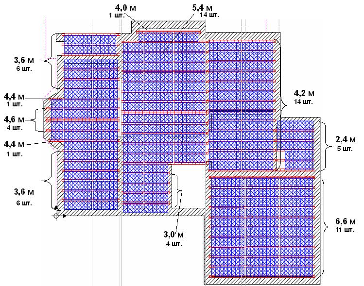

Мы вот их устанавливаем. Только не польские, которые в Киеве продают и не те, которые Стиль Италия производит, у нас они винницкие. Они их сами изготавляют. Мне получилось оно таки дешевле, даже с учетом доставки из Винницы. У нас совсем нельзя было краном подъехать, плиты выгрузить и прочее, то есть был тоьлко варинат монолит и эти перерытия. Сейчас я не уверена, что это выгодней монолита... Но радует, что оно может теплей? Монолит таки дольше и , думаю, подороже вышел бы. Цен привести не могу - укладка у нас стоит 12уе за метр, это и с поясами арматуры и с заливкой как швов, так и потом поверху на сетку. Сами перекрытия по 134грн метр. Поставщиком довольна. Доставка - две машины 8-ми метровые с прицепами, то есть по 15 метров получается по 1500грн за машину. Арматуру и "все для бетона" не смогу посчитчать.

А подскажите какую сетку вы укладываете сверху, диаметр проволки и размер клетки и какой у вас пролет между стенами. А то я вроде без сетки собирался заливать . Уменя самая большая площадь между стенами 5 на 9.
Сетка 18мм, клетка 50x50
Производитель говорит, что сетку можно и не класть вообще.
У нас самая длинная балка 740мм в комнате с эркером.
Им высылаешь план и они сами решают, где и как укладывать балки. У меня где-то слева направо балки, где-то перпендикулярно...
Попробую сюда приаттачить файлик, который они мне в результате выслали

Да вот мы тоже планировали без сетки, но народ советует уложить хотя бы на большой комнате. А у Вас 18 мм не слишком ли толстая сетка, может 1.8. Игорь у которого брали и вы и я Teriva советовал сетку 3-4 мм ячейка 100. Правда у нас в продаже только карты 1 м на 2 м ячейка 100. прийдется около 25 карт укладывать. Да и через сетку неудобно при заливке ребер бетон укладывать. А если залить сначала ребра а потом уложить сетку то как ее крепить чтоб не горбатилась. Вот такая проблема когда строишь первый раз. У меня тоже на эркере балочки 6.6 м. Перекрытие уже собрал но никак не вырвусь залить, надеюсь после праздников
