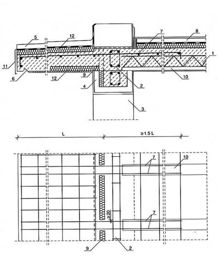

dimasik Опубліковано: 19 вересня 2010 Поділитись Опубліковано: 19 вересня 2010 можно ли при териве делать обыкновенный балкон? Посилання на коментар Поділитися на інших сайтах More sharing options...
valya_bes Опубліковано: 19 вересня 2010 Поділитись Опубліковано: 19 вересня 2010 можно ли при териве делать обыкновенный балкон? можно. Посмотрите на фото, перекрытие терива, балкон - монолитная плита. Но производитель первоначально делал и на балкон раскладку блоков теривы. Посилання на коментар Поділитися на інших сайтах More sharing options...
dimasik Опубліковано: 19 вересня 2010 Поділитись Опубліковано: 19 вересня 2010 наверное это не балконная плита, разве для нее необходима нижняя арматура? плохо видно.. да, не вижу, что бы арматура плиты была запущена в балки теривы! Посилання на коментар Поділитися на інших сайтах More sharing options...
valya_bes Опубліковано: 19 вересня 2010 Поділитись Опубліковано: 19 вересня 2010 наверное это не балконная плита, разве для нее необходима нижняя арматура? плохо видно.. да, не вижу, что бы арматура плиты была запущена в балки теривы! К сожалению, другого фото нет, чтобы видно было. В готовом виде - это выглядит так... Посилання на коментар Поділитися на інших сайтах More sharing options...
dimasik Опубліковано: 19 вересня 2010 Поділитись Опубліковано: 19 вересня 2010 вот что нашел: 1. Перекрытие из часторебристых плит с решетчатой арматурой 2. Венец перекрытия 3. Стеновые блоки 4. Перемычка из U-образных блоков 5. Отделочные слои балкона 6. Слезник 7. Основная арматура балконной плиты 8. Напольные слои 9. Теплоизоляция железобетонного венца 10. Балка перекрытия с решетчатой арматурой 11. Жестяные кровельные изделия 12. Теплоизоляция балконной плит Посилання на коментар Поділитися на інших сайтах More sharing options...

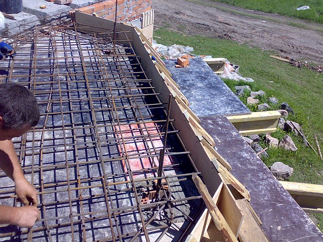

Alex_kr Опубліковано: 3 жовтня 2010 Поділитись Опубліковано: 3 жовтня 2010 Есть вопрос по териве сейчас по немногу заканчиваю раскладку блоков над погребом однако возник вопрос вход в погреб у меня будет так называемая ляда, когда нужно разрезать балку которая мешает (по средине) вот фото самой ляды кто знает подскажите хотел разрезать сразу как установлю подпоры но пока что то меня останавливает или всетаки сделать заливку а потом лучше срезать центральную балку когда все нормально застынет Посилання на коментар Поділитися на інших сайтах More sharing options...
Winder Опубліковано: 3 жовтня 2010 Поділитись Опубліковано: 3 жовтня 2010 хотел разрезать сразу как установлю подпоры но пока что то меня останавливает или всетаки сделать заливку а потом лучше срезать центральную балку когда все нормально застынет Тут считать надо, т.к. на соседние балки ляжет повышенная нагрузка. Решение может быть - укладка несколько дополнительных прутков арматуры в эти балки по всей длинне. Посилання на коментар Поділитися на інших сайтах More sharing options...
Alex_kr Опубліковано: 3 жовтня 2010 Поділитись Опубліковано: 3 жовтня 2010 Тут считать надо, т.к. на соседние балки ляжет повышенная нагрузка. Решение может быть - укладка несколько дополнительных прутков арматуры в эти балки по всей длинне. ну вот и прошу совета чтоб подсказали как поступить и как сделать потому как планирую заливку через неделю, чтоб все успеть сделать Посилання на коментар Поділитися на інших сайтах More sharing options...
Winder Опубліковано: 4 жовтня 2010 Поділитись Опубліковано: 4 жовтня 2010 ну вот и прошу совета чтоб подсказали как поступить и как сделать потому как планирую заливку через неделю, чтоб все успеть сделать Выкладывайте чертежи, нагрузки, там видно будет. Экстрасенсов тут нет, чтоб по одной фотке всю правду узнать.;) Посилання на коментар Поділитися на інших сайтах More sharing options...
Alex_kr Опубліковано: 4 жовтня 2010 Поділитись Опубліковано: 4 жовтня 2010 Выкладывайте чертежи, нагрузки, там видно будет. Экстрасенсов тут нет, чтоб по одной фотке всю правду узнать.;) Вот блин 3-й раз пишу сообщение а оно не выкладывается так размеры могего перекрытия 6,1х3,8м (внешние) балка которую надо резать лежит по 10 см на стене размер балки 3,40м планируемый размер залитого входа а погреб (ляды) 85х85см растояние от арматурин которые видно на фотке 90см для пояса который виден на фото использовал арматуру димертром 10 если что есть внешний вид всего перекрытия которое уложил у меня в альбоме если сможете просчитать и подсказать хватит ли тех арматурин(или надо заменить на большего диаметра) для заливки пояса буду благодарен и как поступить с самой перемычкой (когда ее резать или до залиски или после) заранее благодарю Посилання на коментар Поділитися на інших сайтах More sharing options...

Winder Опубліковано: 4 жовтня 2010 Поділитись Опубліковано: 4 жовтня 2010 если сможете просчитать и подсказать хватит ли тех арматурин(или надо заменить на большего диаметра) для заливки пояса буду благодарен и как поступить с самой перемычкой (когда ее резать или до залиски или после) заранее благодарю Данных сильно мало, рисуйте! Резать надо после или подпорки делать придётся. Посилання на коментар Поділитися на інших сайтах More sharing options...

Alex_kr Опубліковано: 4 жовтня 2010 Поділитись Опубліковано: 4 жовтня 2010 (змінено) Мужики стоп, хватит сорится и засорять топик так вот внешний вид моей перекладки вот вид по ближе самого входа в подвал (ляда) ширина самой балки 3,40, опирание балки на стены примерно 8-10см армировку ляды пока сделал арматурой диаметр 10 вот внешний вид всех разложенных блоков (так называемый пол между подвалом и первым этажем) какие данные еще нужны чтоб правильно расчитать армировку заливать планирую все сразу Данных сильно мало, рисуйте! Резать надо после или подпорки делать придётся. подпорки и так и так будут стоять и перекрывать заливку по краям и по центру если считать с вершу в низ, то под данную ляду будут идти подпорки 1 и 3, еще одну подпорку просто не видно она идет так сказать в самом низу и спряталась за блоками вот нашел фото где видно все подпорки Змінено 4 жовтня 2010 користувачем Alex_kr Посилання на коментар Поділитися на інших сайтах More sharing options...
alyak Опубліковано: 4 жовтня 2010 Поділитись Опубліковано: 4 жовтня 2010 Мужики стоп, хватит сорится и засорять топик так вот внешний вид моей перекладки www.stroimdom.com.ua/forum/picture.php?albumid=986&pictureid=12085 вот вид по ближе самого входа в подвал (ляда) www.stroimdom.com.ua/forum/picture.php?albumid=986&pictureid=12086 ширина самой балки 3,40, опирание балки на стены примерно 8-10см вот внешний вид всех разложенных блоков (так называемый пол между подвалом и первым этажем) да видел это все . 1. Какая нагрузка планируется на это перекрытие ? Например , если вы на него поставите джип , то велики шансы что оно обрушиться . 2. Какой тип терривы был использован - их много видов . Характеристики ? Если по перекрытию будет ходить человек , если не будет перестенков по нему , то лейте и не морочьте голову , ввы правильно проармировали вокруг люка . Посилання на коментар Поділитися на інших сайтах More sharing options...
Alex_kr Опубліковано: 4 жовтня 2010 Поділитись Опубліковано: 4 жовтня 2010 да видел это все . 1. Какая нагрузка планируется на это перекрытие ? Например , если вы на него поставите джип , то велики шансы что оно обрушиться . 2. Какой тип терривы был использован - их много видов . Характеристики ? Если по перекрытию будет ходить человек , если не будет перестенков по нему , то лейте и не морочьте голову , ввы правильно проармировали вокруг люка . нееее это будет как временное жилое помешение пока буду строить основной дом вот по поводу типа теривы не подскажу, но растояние между балок 60см, да и сейчас докупил блоки вроде бреговские так когда распиливал их то по моим алмазный диск шел так сказать с небольшим упором (иногда аж искры пролетали), а вот по купленным у форумчан резал как по маслу и без искр так же пришла в голову мысли еще с низу проложить в углы заливки уголок 50-ку и сварить его так чтоб в итоге получлся обваренный квадрат (будет потом к нему привариваться стяжки самого люка) что вроде бы тоже даст прибавку в прочности, но тогда резать балку надо будет до заливки толщину заливки над блоками минимум 50 мм кстати завтра может получится помучать брего этим вопросом что они смогут сказать но так же жду подсказок и от вас ребята и всетаки арматура которая идет поперек блоков диаметр 10 мм хватит или надо взять по толще??? если да то пока не залил какой диаметр предпочтительнее брать для данного пояса, чтоб прогибов не давал??? Посилання на коментар Поділитися на інших сайтах More sharing options...
alyak Опубліковано: 4 жовтня 2010 Поділитись Опубліковано: 4 жовтня 2010 но так же жду подсказок и от вас ребята не заморачивайся , все нормально . Это обычно для начинающих - поболее всунуть металла . сами шлакоблоки - это просто несьемная опалубка , придает форму , она практически роли не играет , есть варианты с пенопластовым заполнителем . главное - работает арматура в металлических конструкциях . вот она эту всю кухню и держит образуя П-образную плиту . Перестенки из кирпича на такую конструцию ставить не стоит . Посилання на коментар Поділитися на інших сайтах More sharing options...
DenverAF Опубліковано: 4 жовтня 2010 Поділитись Опубліковано: 4 жовтня 2010 Я перекрыл два этажа и крышу теривой. Примерно получил представление о том как она работает. Не знаю будет ли вам полезна информация, но я бы, для того чтобы спать спокойно, без привлечения конструктора, сделал бы так. Ваша средняя балка которую вы собираетесь разрезать, не сможет нести нагрузку, поэтому она вся распределится на соседние балки. Чтобы разгрузить их можно рядом с ними влотную уложить еще по одной балке. И, уже не касательно люка, желательно сделать поперечный шов который разнесет возможную избыточную точечную нагрузку между балками. 1 Посилання на коментар Поділитися на інших сайтах More sharing options...
