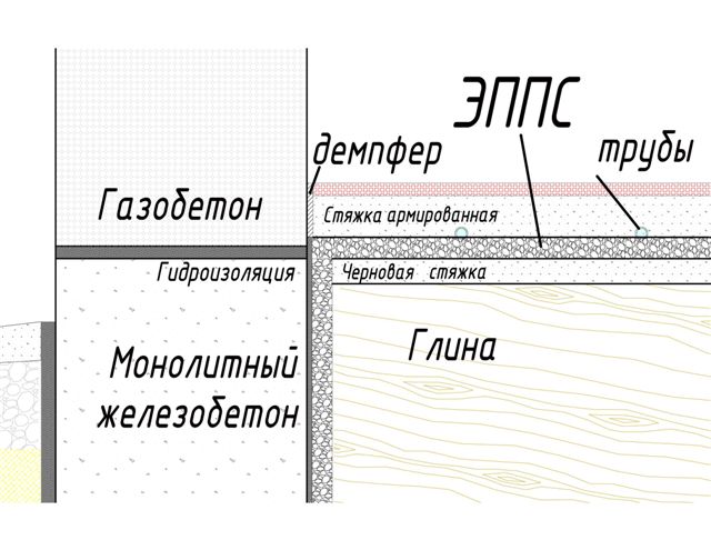

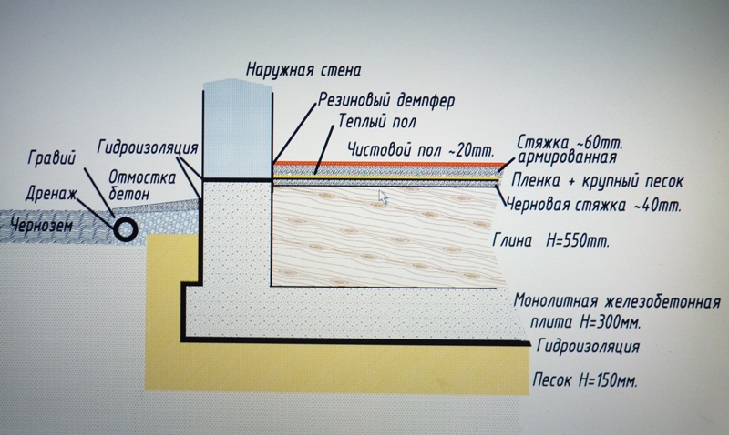

Melodie Опубліковано: 16 березня 2013 Поділитись Опубліковано: 16 березня 2013 (змінено) Ув. форумчане, сейчас продумываем обустройство теплых полов на 1 этаже. Фундамент - монолитная плита. Ориентировочно получается так: Змінено 16 березня 2013 користувачем Melodie Посилання на коментар Поділитися на інших сайтах More sharing options...
-ЭкоДом- Опубліковано: 16 березня 2013 Поділитись Опубліковано: 16 березня 2013 Очень холодный вариан. Возле стены вообще лед будет Посилання на коментар Поділитися на інших сайтах More sharing options...
Melodie Опубліковано: 16 березня 2013 Автор Поділитись Опубліковано: 16 березня 2013 Очень холодный вариан. Возле стены вообще лед будет По какой причине? С чем это связано? Посилання на коментар Поділитися на інших сайтах More sharing options...
B.S.V. Опубліковано: 16 березня 2013 Поділитись Опубліковано: 16 березня 2013 Думаю, около 45% тепла уйдут в нижнюю часть и на стены. Очень экономно сейчас, но очень затратно потом. 2 Посилання на коментар Поділитися на інших сайтах More sharing options...
Melodie Опубліковано: 16 березня 2013 Автор Поділитись Опубліковано: 16 березня 2013 Думаю, около 45% тепла уйдут в нижнюю часть и на стены. Очень экономно сейчас, но очень затратно потом. Такой пирог составлен, исходя из соображений, что глина считается теплым материалом, и слой в 55 см, думали достаточный... Не так? Посилання на коментар Поділитися на інших сайтах More sharing options...
SON Опубліковано: 16 березня 2013 Поділитись Опубліковано: 16 березня 2013 что глина считается теплым материалом, и слой в 55 см, думали достаточный... Не так? С какого числа глина стала "теплой" ? Ложите на черновую стяжку ЭППС, на него трубы, заливаете сверху бетон. Почему в качестве засыпки именно глина? 2 Посилання на коментар Поділитися на інших сайтах More sharing options...
Melodie Опубліковано: 17 березня 2013 Автор Поділитись Опубліковано: 17 березня 2013 С какого числа глина стала "теплой" ? Ложите на черновую стяжку ЭППС, на него трубы, заливаете сверху бетон. Почему в качестве засыпки именно глина? Глиной засыпали, т.к. монолитную плиту лили осенью и на зиму ее нужно было чем-то нагрузить. Глины на стройплощадке было достаточно, ее и использовали. А чем еще Вы предлагаете нагрузить плиту, чтобы было надежно, недорого и тепло? По поводу ЭППС, я уже поняла, без него не обойтись. Посилання на коментар Поділитися на інших сайтах More sharing options...
-ЭкоДом- Опубліковано: 17 березня 2013 Поділитись Опубліковано: 17 березня 2013 По какой причине? С чем это связано? Представьте- как тепло будет выходить через Ваш фундамент не только вниз- а еще и в сторону, через цоколь Если Вам непременно хочется использовать внутри дома глину- то придется обязательно хорошо утеплить вертикальную часть фундамента , цоколь и отмостку. Вариантов 2- ЭППС и пеностекло. Толщина не меньше 50 мм 1 Посилання на коментар Поділитися на інших сайтах More sharing options...

Melodie Опубліковано: 17 березня 2013 Автор Поділитись Опубліковано: 17 березня 2013 Теплый пол планируется водяной. А как такой вариант? 1 Посилання на коментар Поділитися на інших сайтах More sharing options...
SON Опубліковано: 17 березня 2013 Поділитись Опубліковано: 17 березня 2013 А как такой вариант? Оно самое. Тока подземную часть фундамента лучше утеплять снаружи. 2 Посилання на коментар Поділитися на інших сайтах More sharing options...
