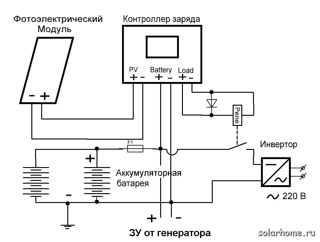

Тем более, что рубильник не нужен. Нужен контроллер заряда от генератора для подключения между АКБ и ебЕйнутым контроллером с туманного альбиона.
Инструкция к контролеру гласит : нельзя отключать аккумы , если подключены панели .Поэтому этот некий контроллер надо цеплять «в разрыв» между панелями и контроллером .
Зы. А как такой контролер должен выглядеть ? Можно , конечно, слепить самому используя для признака 12вольт выходЯщие с генератора . Но должны быть готовые изделия ?
Чтобы получилось "льзя", нужно всё питать от ФЭП. Чтобы всё питать от ФЭП, бюджетные комплектующие не подходят по наибольшему входному напряжению. Чтобы не тратиться на нормальные комплектующие, пишут "нельзя отключать аккумы , если подключены панели".
НельзЯ ничего цеплять межу ФЭП и вашим контроллером. Отсечка сверху осуществляется нормальным КЗ ФЭП. Когда контроллер устроит КЗ генератору, весело будет обоим.
Примерно как у А.В. Сороки. Хотя со свежими АКБ вполне справится шведокитайское изделие "Стек".
Это стандартное подключение. И конторолер я думаю не нужен, достаточно использовать два контакта от пакетника пример который приводил (панель подключена в положении "1" и "2" , а в "0" положении цепь будет размыкать панели от контролера).

Ток от моего массива (750ватт монокристала на 24В) еще ни разу не превышал 22.5А , Что само по себе считаю неплохим результатом
Это плохой результат для безоблачного начала мая. Вы установили 750 Ватт, но ни разу не увидели больше 540 Ватт на полезной нагрузке.
Попробуйте немного увеличить ток:
1. доворотом ФЭП на юг;
2. затяжкой всех клеммных соединений "до посинения" и, желательно, с электропроводной пастой.
вроде как , просчитал систему (под свои задачи) правильно .
Не уверен. Нормальный (двадцатичасовой) разрядный ток вашей сборки АКБ 12,5 Ампер. Допустимый (десятичасовой) разрядный ток 25 А. Померяйте фактический разрядный ток на потребителей (особенно на насос), тогда будет видно. Последовательный мультиметр в положении "А" для этого желательно не использовать. Сгорит нахрен :o. Лучше последовательно подключить сопротивление на 0,01 Ом (ватт на пятьдесят) и пересчитать ток по падению напряжения на нём.

Не знаю, для каких целей вы установили десятиваттную ФЭП, но если не жалко, потратьте треть ватта на бездиодную защиту от разряда АКБ на 100-ваттные панели. Если, разумеется, интересует повышение КПД основного источника альтернативной электроэнергии.
