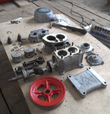

gugik Опубліковано: 16 вересня 2013 Поділитись Опубліковано: 16 вересня 2013 Второй момент китайские компресоры не расчитаны на продолжительную работу, Режим работы определяется не производителем, а назначением компрессора. а вот например тот же компресор ЗИЛ "правильно зделаный" может молотить без передышки целую смену, Правильно сделанный любой может молотить сколько нужно! что он собственно делает на автомобиле при етом ресурс равним с ресурсом двигателя... К тому же ЗЧ полно на каждом углу и копейки стоят Вопрос СО-7б - они только трех фазные (у меня только 220)е ? Фазность определяется двигателем, а не компрессором. Так что пи необходимости можно подключить и 3-фазный на одну фазу (220В) или двигатель поменять на однофазный. Да и где найти нормальное б.у. ? В тумбочке... :D А почему решили что из китайских выбрать нельзя ? Потому что у многих слово китай взывает реакцию: "не читал но осуждаю..." На мое сообщение про чугунные головки так и некто не ответил А что вы имели ввиду чугунные головки или гильзы. Потому что вы написали: модели полностью алюминиевые, а у других гильзы блока цилиндров сделаны из чугуна ? Я например очень слабо представляю себе полностью алюминиевую конструкцию. Блок цилиндров, картер да, но полностью алюминиевый цилиндр (без чугунной или стальной гильзы), как-то не представляется... а мощности в двигателе нет...думаю что медь в статоре такая как и во всех китайдвижках... А позвольте поинтересоваться что же это за медь такая волшебная во всех китайдвижках...? И физикой процесса можно поинтересоваться, ну т.е. как же это происходит в китайдвижках, а то вы так уверенно утверждаете... наверное точно знаете о чём говорите. Посилання на коментар Поділитися на інших сайтах More sharing options...

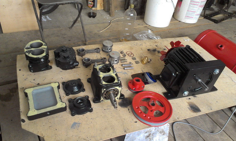

gugik Опубліковано: 16 вересня 2013 Поділитись Опубліковано: 16 вересня 2013 А мне вот для нормальной работы пескоструя посоветовали к обычному китайцу добавить дополнительный ресивер (к примеру кислородный баллон). Насколько это реально? На 100% :D! Я себе сейчас в хозяйство на базе зил-130 делаю, так вот я именно таким путём и собираюсь идти: на самом компрессоре резервуар 24 литра (чтобы не был большим и тяжёлым), а в мастерской поставлю ещё пару тройку побольше чтобы был нормальный запас воздуха. 1 Посилання на коментар Поділитися на інших сайтах More sharing options...

Лис Ник Опубліковано: 16 вересня 2013 Поділитись Опубліковано: 16 вересня 2013 3-4 тыс, это уже не совсем бытовой ценник. И б/у агрегат - это кот в мешке. 3-4 єто как правило цена после капиталки, б/у 2500-2800 и собственноручная капиталка, а если подкачать подкрасить я тоже за китайцев или ЗИЛ и прямые руки. Добавлено через 8 минут Да вы что серьёзно. и что прям таки полностью алюминиевые. А вас не затруднит привести пример хоть одного в частности меня интересует внутренняя поверхность цилиндра (обычно это либо чугунная или стальная гильза либо никасил и ему подобное) было бы интересно узнать кому удалось сделать цилиндро-пршневую пару для подобного использования чисто из алюминия с нормальным ресурсом. Например шкода фабия 1,2 про нормальный ресур хотя это понятие относительное никто не говорил, да и про гальваническое покрытие тоже... Посилання на коментар Поділитися на інших сайтах More sharing options...
