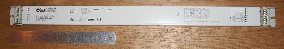

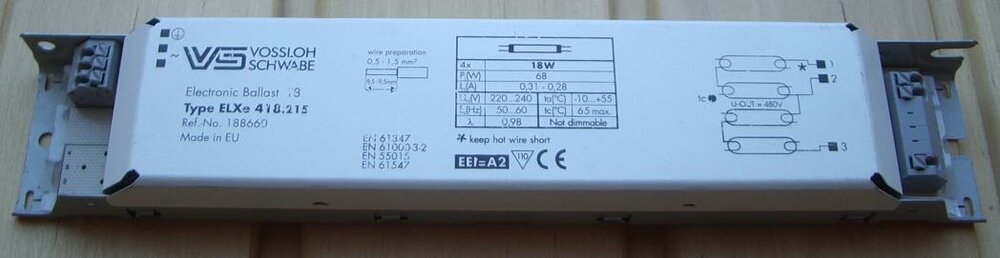

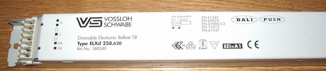

Электронное ПРА запускает лампы быстро и при любом напряжении, но боится скачков напряжения и трудоемко при замене в отличии от стартера.
Несколько слов в дополнение. Электронные ПРА (ЭПРА) бывают холодного и горячего запуска - "холодного" дешевле и запускают лампу сразу. "Горячего" - вначале прогревают спираль, пуск происходит плавно.
Преимущества ЭПРА - увеличивают ресурс лампы, избавляют от мерцания (это важно в школах, офисах и на механическом производстве), снижают (иногда ощутимо) энергопотребление.
И еще, что важно, ЭПРА бывают регулируемыми - позволяют диммировать люминесцентные лампы. Такие ЭПРА есть двух типов - с управляющим аналоговым сигналом 0-10 В или цифровым сигналом стандарта DALI.
На фото - балласт холодного запуска 4х18 Вт и регулируемый балласт 2х58 Вт

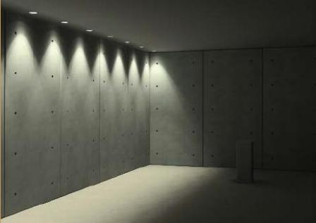

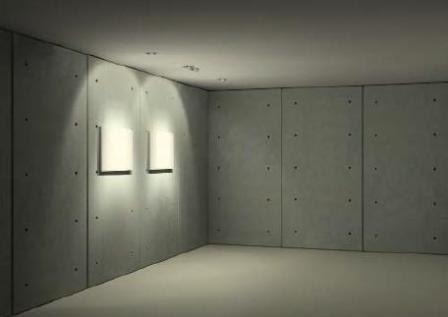

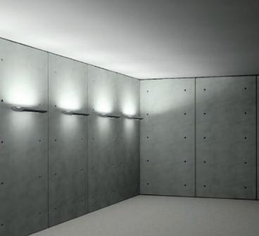

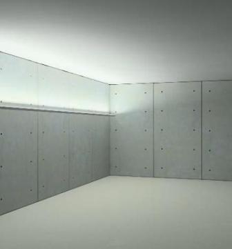

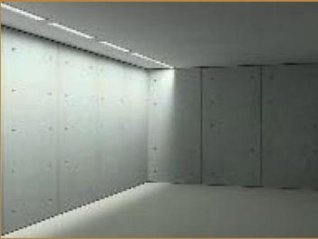

Обычно при проектировании систем освещения мы руководствуемся следующим принципом:
- что мы освещаем
- как мы это делаем
- чем мы это делаем (и здесь уже LED, ЛОН...)

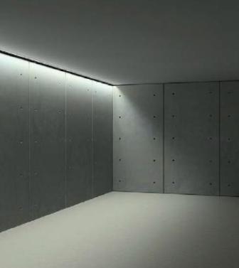

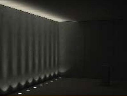

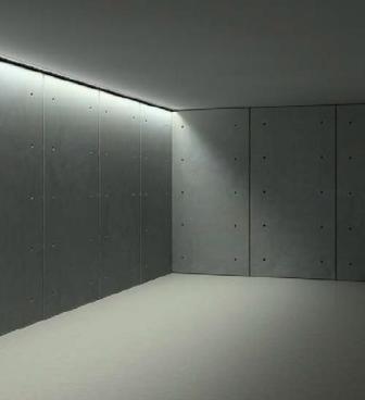

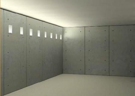

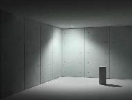

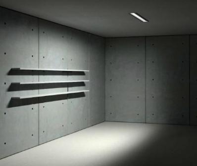

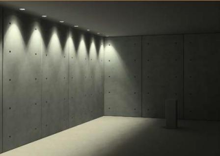

Если о говорить об освещении жилых пространств, то расчет освещенности играет не такую важную роль в отличие, например, от таких критериев как световое зонирование, равномерность, эффектность и комфортность.
Немаловажным является архитектура помещения и задачи, которые ставит вменяемый архитектор/дизайнер. Обычно лучше всего иллюстрировать на case-ах.
Но для проектирования освещения (если уж говорить о практических советах) стоит начать с техники и приемов. Как пример, посмотрите несколько вариантов того, что можно сделать в части одного помещения:
1.JPG.ff3746726f111af163ccebe0e9d6270c.JPG2.JPG.017c83cc4dbc16bbef5dda140c572064.JPG3.JPG.b35cc2423ce5fc968d8147145ef5487a.JPG4.JPG.40addd92f74a847049d5f17dda2a5eba.JPG5.JPG.575905c017ecbe868a8c4d0f1e988cd6.JPG6.JPG.b814bbab706f522dc51b394518058d2e.JPG7.JPG.03b1c03d76c82a1f09d7cda037c736b7.JPG8.JPG.ff5bcc008cfe79ebcbd6cf185c6a3984.JPG9.JPG.17c5a9d51fdbae202cc196b9ee4a03ff.JPG10.JPG.3e80e566a67f03765961d1d876b7142a.JPG11.JPG.ef50f13ab1940a805e5b0d3bc0775f09.JPG12.JPG.21a2064da1442cf137c7593d23ee94f9.JPG
Глядя на ту или иную картинку уже можно представлять какому типу интерьера по стилю, например, это будет лучше соответствовать.
