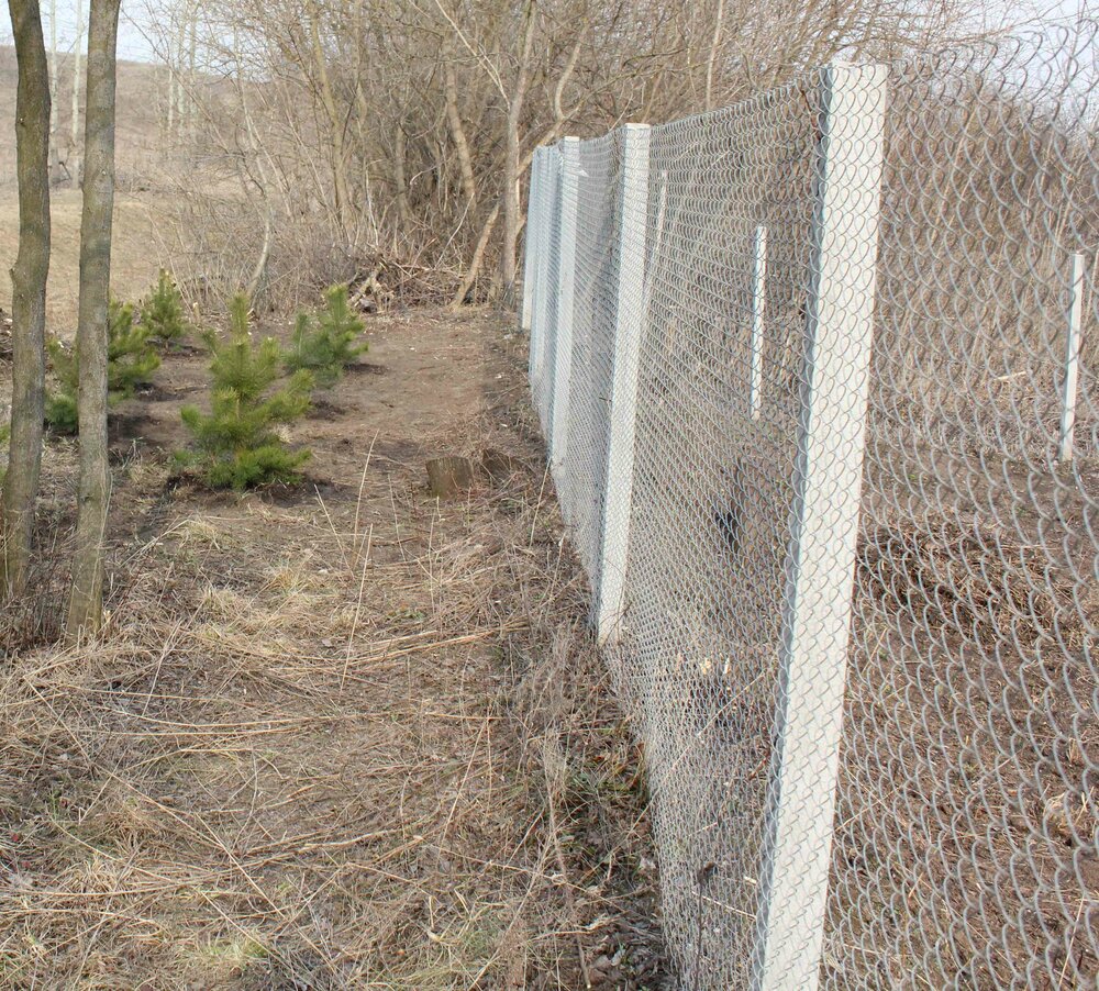

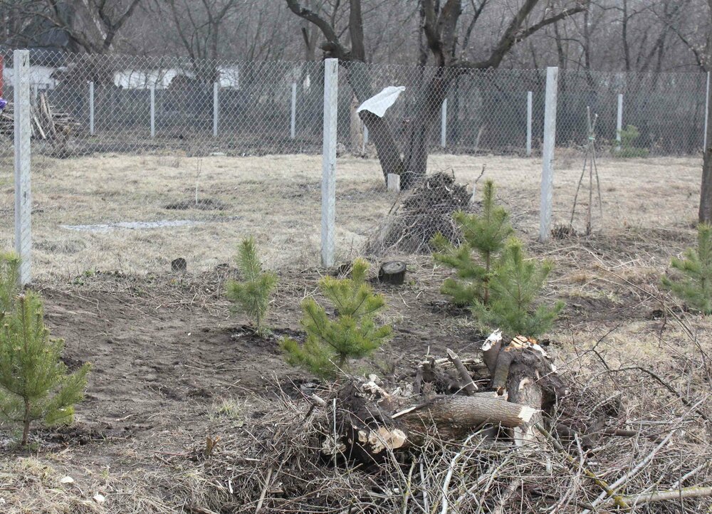

Функция проволки? Смотрите фото - пролеты - 3м. Уже три года забор стоит.

А есть фото в нормальном качестве?
Подскажите плз что?! Понимаю пластификатор, но найти в малом количестве да и в выходной день думаю сложно будет Может что из "народных средств"?
Нужен не просто пластификатор, а противоморозная добавка в бетон. В эпицентре есть практически всегда. Упаковка - от 1л.
Народные средства типа жидкого мыла не прокатят.
Пардон, случайно задавил качество JPEG до нуля, когда сжимал для загрузки.

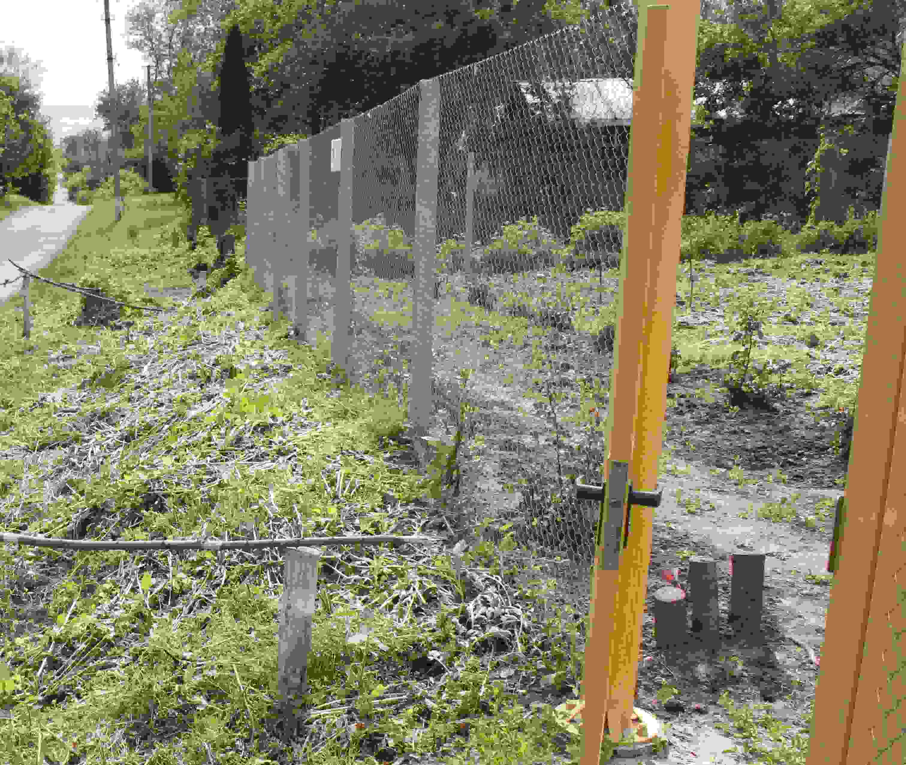

Вот другие варианты фото. Суть одна - сетка натягивается и за счет своей пружинной структуры прекрасно держится между столбов. Провод сверху не добавляет ей ни прочности, ни устраняет возможное провисание - он за счет того, что прямой сам сильно играет длиной от температуры.

Как делал себе 3 года назад.
Правда грунт супесь (песок с глиной). УГВ где-то 1 м.
1. Ручной бур. Дырочки глубиной 1 м, диаметром 0,2 м. Внизу дырку чуть расширял ломиком. За день 15 дырочек. На дно металось где-то 5 см щебня 5-20.
2. Асбесто-цементная труба, порезанная на метровые отрезки помещалась с натягом в дырочку так, чтобы сверху оставалось 30 см трубы (рельеф неровный).
3. В трубу вставлялась железная труба квадратного сечений (кажись 50-ка). Длина трубы 3 м. Трубы были умеренно ржавые, поэтому та часть, которая шла в бетон просто обезжиривалась.
4. В "опалубку" (асбесто-цем. трубы) заливался бетон нужного рецепта.
5. После заливки бетон позволял откорректировать положение трубы как по горизонтали (натянутая нить) так и по вертикали (уровень).
6. Трубы красились снаружи и сверху закрывались специальным колпачком (продается в Эпицентре).
За время эксплуатации отклонений столбов от выставленных положений не обнаружено.
