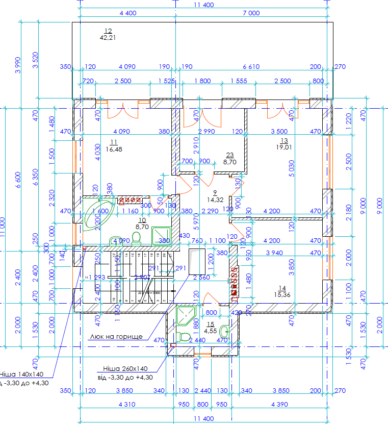

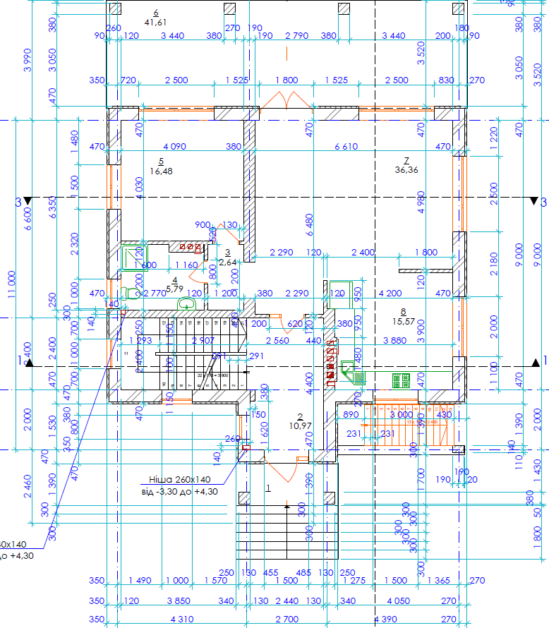

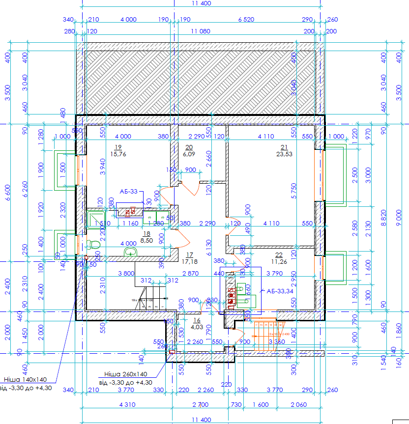

Ромка Опубліковано: 14 березня 2013 Поділитись Опубліковано: 14 березня 2013 Добрый день! Планирую строительство трехэтажного дома, хочется проанализировать вариант монтажа грунтового теплообменника и центральной вентиляции. Площадь 260 квадратных метров, потолки 2.8 в подвале, 3.0 на первом/втором этажах. Интересует ориентировка по ценам/строкам. Прикладываю планы этажей, детальный проект могу предоставить по запросу. Посилання на коментар Поділитися на інших сайтах More sharing options...

СаНи Опубліковано: 21 березня 2013 Поділитись Опубліковано: 21 березня 2013 Добрый день! Планирую строительство трехэтажного дома, хочется проанализировать вариант монтажа грунтового теплообменника и центральной вентиляции. Площадь 260 квадратных метров, потолки 2.8 в подвале, 3.0 на первом/втором этажах. Интересует ориентировка по ценам/строкам. Прикладываю планы этажей, детальный проект могу предоставить по запросу. (ссылка устарела) Посилання на коментар Поділитися на інших сайтах More sharing options...
