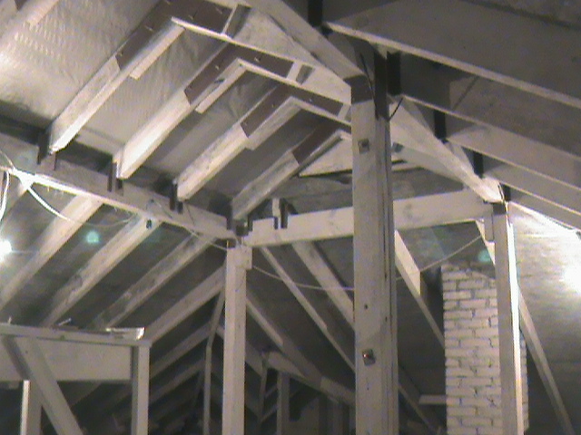

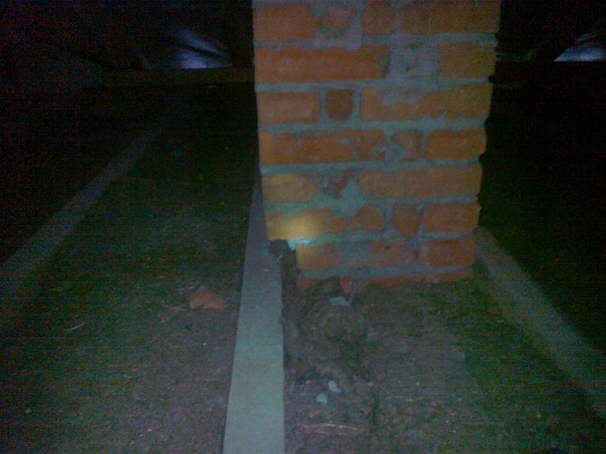

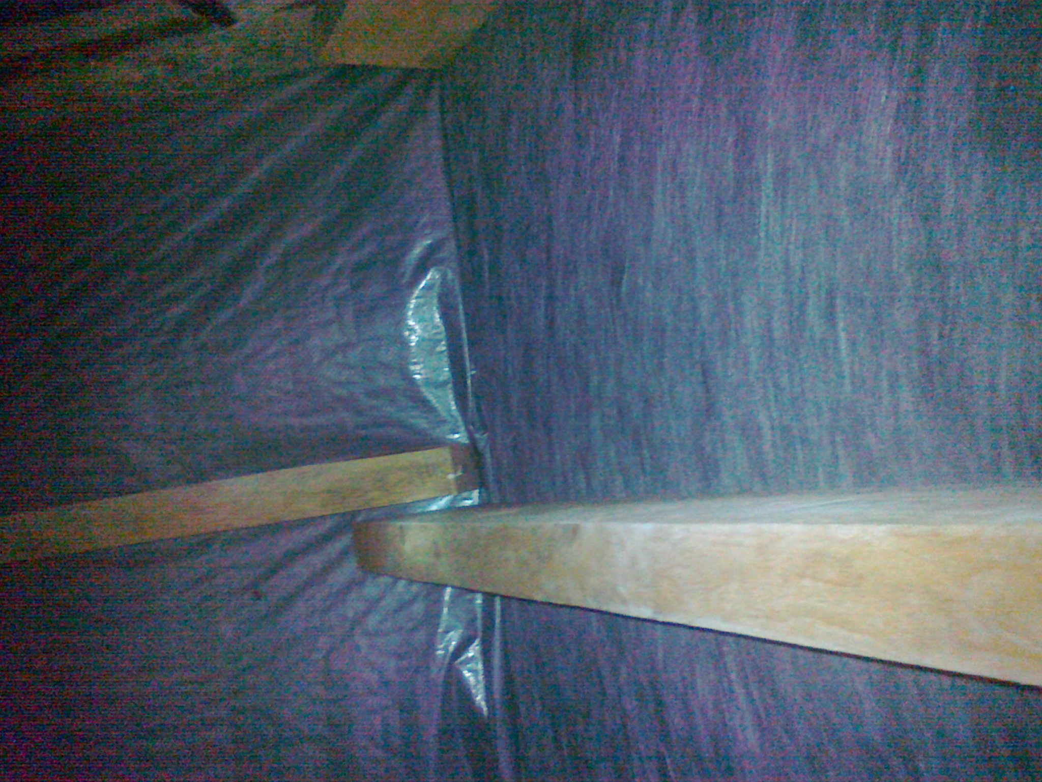

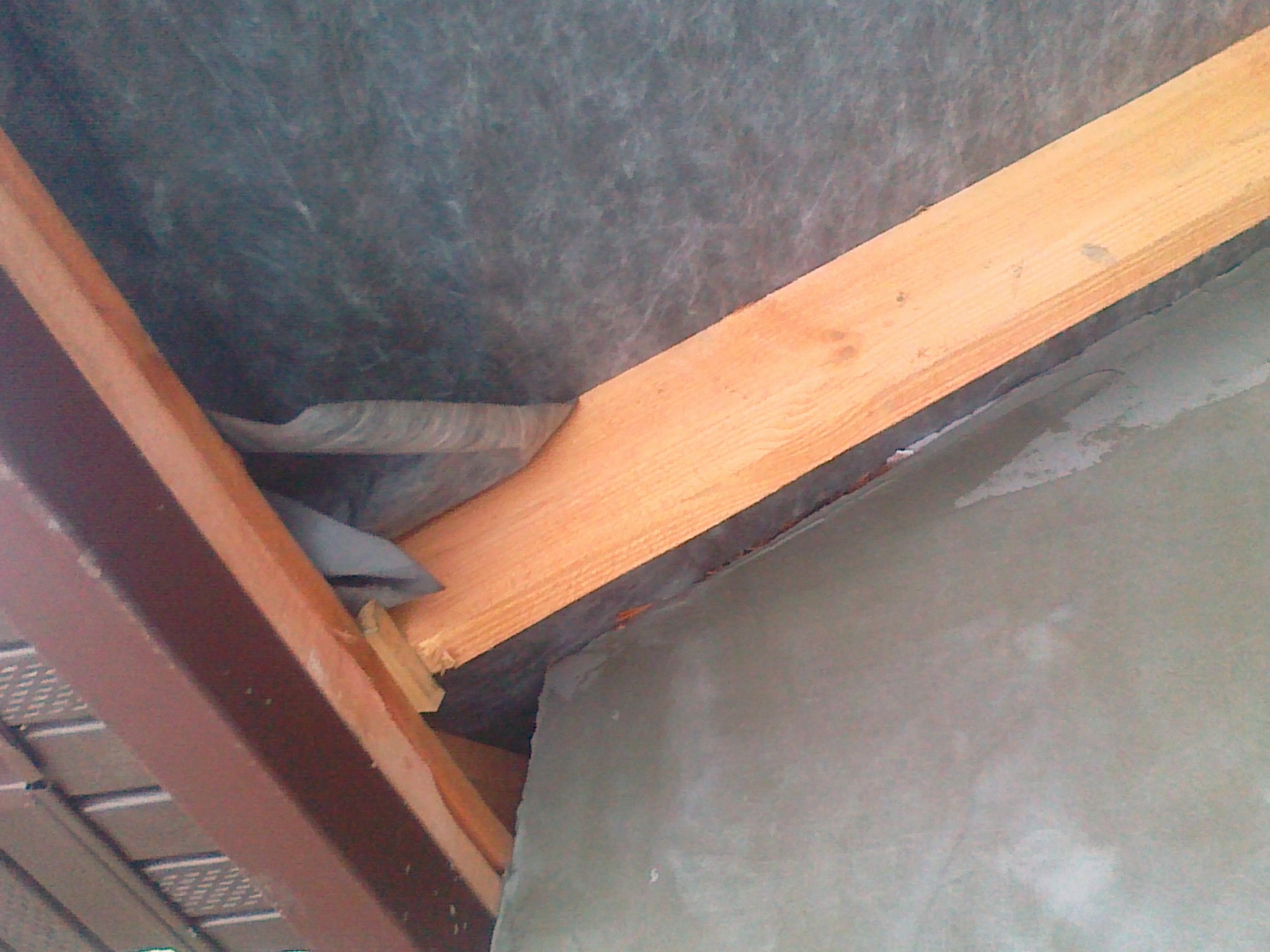

Kievlaynin Опубліковано: 13 березня 2013 Поділитись Опубліковано: 13 березня 2013 Помогите исправить после ....... !!!!! ( фото с мобильного , качество не ахти ) Посилання на коментар Поділитися на інших сайтах More sharing options...

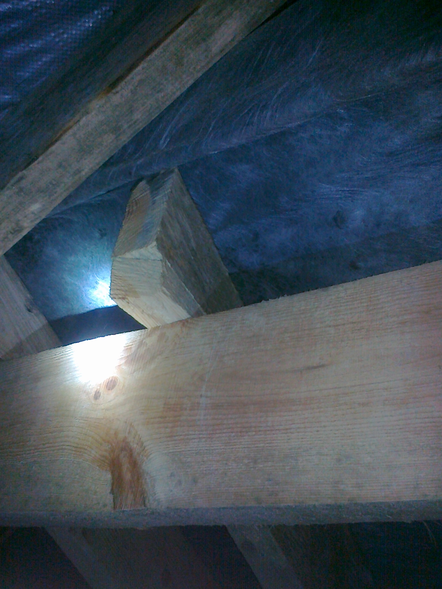

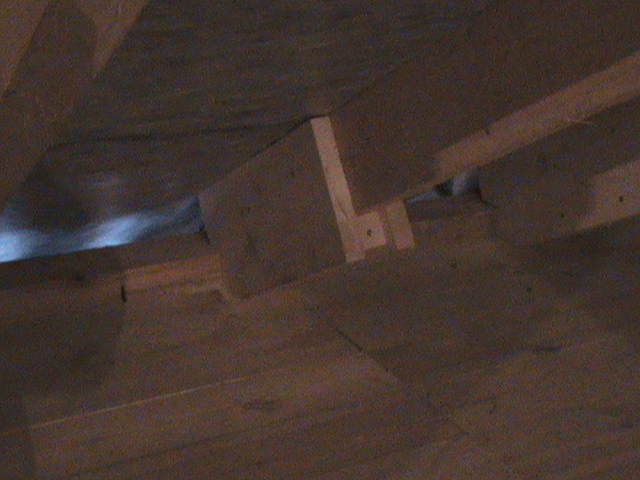

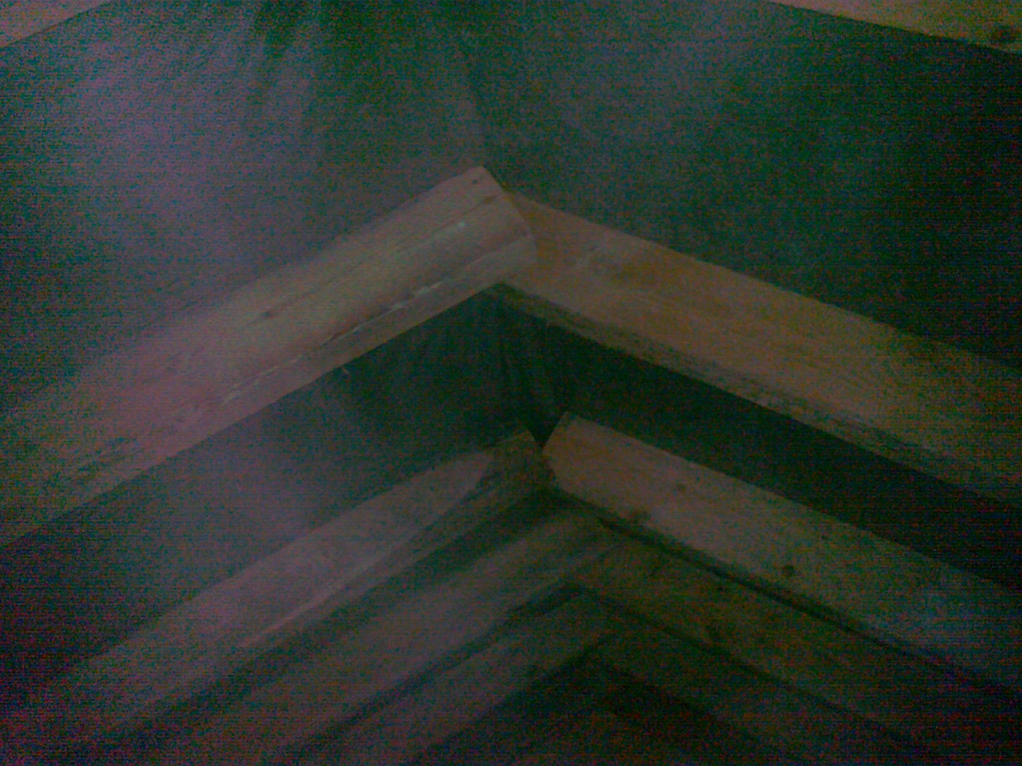

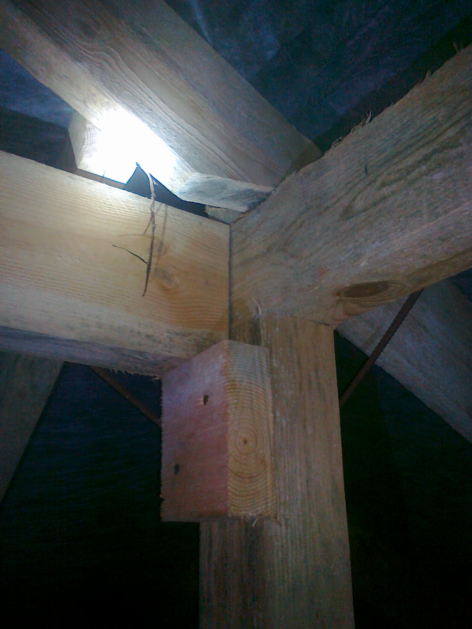

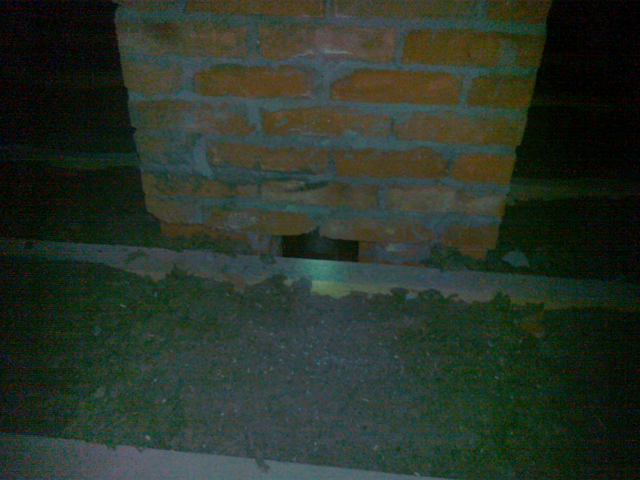

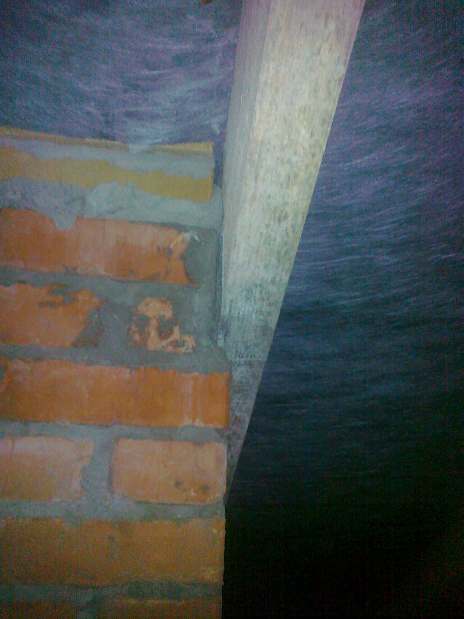

sandrogor Опубліковано: 13 березня 2013 Поділитись Опубліковано: 13 березня 2013 Жесть. Ниче не скажешь... А кирпичный - это типа дымоход? Его ж вроде как не ближе 15 см к деревянным конструкциям тулить можно, а тут прямо впритык. Еще и дырка какая то... Даже с моими неглубокими познаниями - от греха подальше, разобрать и переделать как положено. Ни в коньке ни на мауерлате - соединения левые, местами их вообще нет. А доточать стропильные ноги - я бы не рискнул. 1 Посилання на коментар Поділитися на інших сайтах More sharing options...
Деревянщик Опубліковано: 13 березня 2013 Поділитись Опубліковано: 13 березня 2013 Да исправлять -головняк. Насчет трубы согласен на 100%. Хотя если по месту нужно посмотреть. Может быть можно доточать и поставить горизонтальные затяжки или раскосы. Посилання на коментар Поділитися на інших сайтах More sharing options...
Kievlaynin Опубліковано: 13 березня 2013 Автор Поділитись Опубліковано: 13 березня 2013 ДА ,это дымоход от камина . Внутри дымохода нержавеющая труба Д=200 мм без теплоизоляции , от трубы до деревянной балки 100 мм . Посилання на коментар Поділитися на інших сайтах More sharing options...

Олег кровля Опубліковано: 15 березня 2013 Поділитись Опубліковано: 15 березня 2013 Исправить с чердака можно( относительно), но плоскость кровли видимо далека от идеала 1 Посилання на коментар Поділитися на інших сайтах More sharing options...

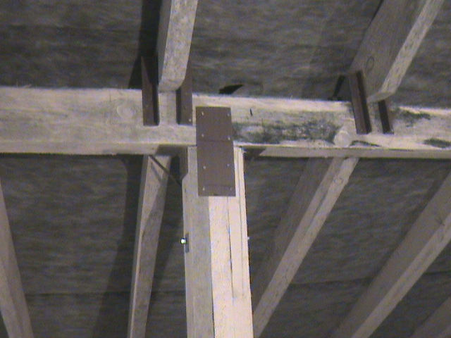

wipe Опубліковано: 15 березня 2013 Поділитись Опубліковано: 15 березня 2013 крышу со стороны улицы покажите, но здается мне, что ее полностью переделывать, конька нет, соединения стропил без слов, подпор и запил стропил еще хуже, подложенные щепочки добили всю эту картину. 1 Посилання на коментар Поділитися на інших сайтах More sharing options...
Superroofer Опубліковано: 19 березня 2013 Поділитись Опубліковано: 19 березня 2013 Дааа, за рекой жили мастера, делали быстро, брали недорого, получалась такаааааая херня!!! Из говна лепить пулю - говно и получится. Переделывать наново. 1 Посилання на коментар Поділитися на інших сайтах More sharing options...

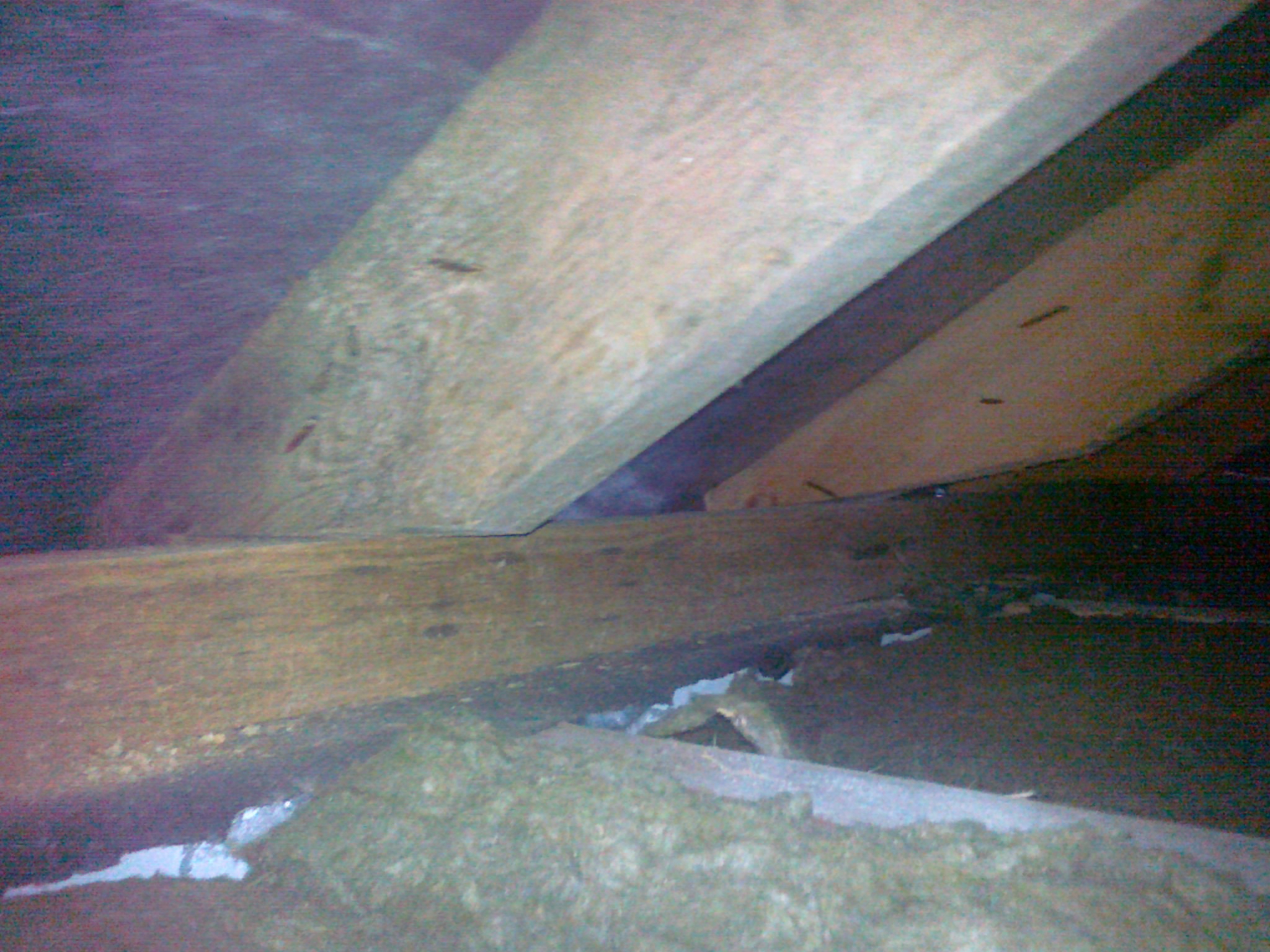

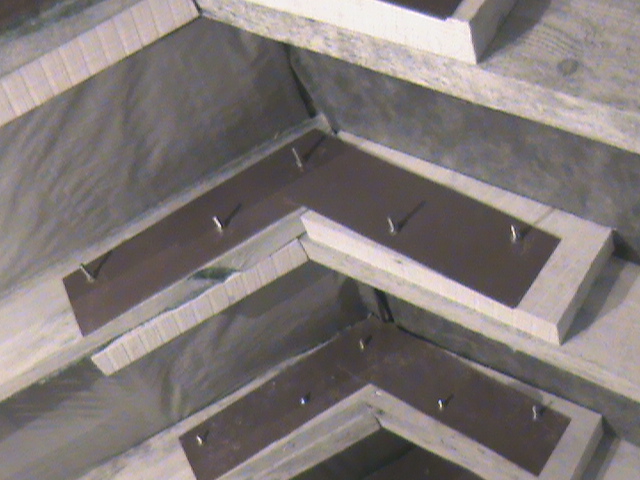

silver8848 Опубліковано: 19 березня 2013 Поділитись Опубліковано: 19 березня 2013 Рекомендаций тут никто не дал кроме как полностью все разобрать и переделать. Это кардинально. Но если нет такой возможности, то я для затравки обсуждений рискну предложить следующее. Я не специалист, но что бы я сделал: 1. На стропила в зоне мауэрлата подбить опорный брусок 50*50 мм длиной 70-100 см, гвоздями 150 с шагом 150мм с упором в мауэрлат. По бокам в стропило вбил бы по гвоздю 150-200мм 2.На коньке, где возможно, прибил бы доску такого же сечения как стропило длиной 1м чтобы встречное стропило уперлось в эту доску, а не держалось на 2-х гвоздях. Доску на каждое стропило. Если не получается, то нужно наростить стропило с нахлестом 1м. Скрепить гвоздями напроход с загибом гвоздя обратно в дерево, чтоб не вытянулся или применить резьбовые шпильки. 3.В коньке, после выполнения п.2, с двух сторон прибить накладки из доски 50*150 или стальные пластины. Где стропила в коньке не сходятся попытаться стянуть их или вставить между ними доску. 4. На стольце в стропило вбить по бокам гвозди (от смещения вдоль стольца). 5. На фото 5 заменить доску (100*100)мм на доску (100*700)мм. 6. Не ясно как фиксированы между собой прогон стольца и опоры прогона. Там есть шип-паз? Если не известно наложите по бокам металл. пластины. Внизу опоры установлены на лежень? Какая там фиксация? Хорошо что есть скобы для придания стольцу стойкости от горизонтального "складывания", внизу тоже есть скобы? 7.Там где подложена щепка, замените ее на более длинную и попробуйте или упереть во что то чтоб не выпала или прикрутите саморезом. 8. С дымоходом конечно не хорошо получилось, его или полностью разобрать и применить только сендвич трубу или щель в кладке закрыть огнеупорной минватой, потом дымоход по перриметру в зоне балок обматать азбестокартоном толщиной мин. 10 мм. Потом балки возле трубы оббить оцинковкой. Можно под оцинковкой положить азбестокартон. Ситуация конечно не ахти. Добавьте общее фото крыши. 1 Посилання на коментар Поділитися на інших сайтах More sharing options...

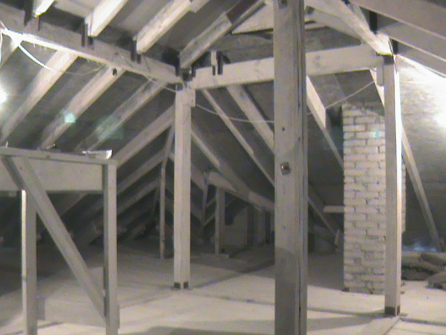

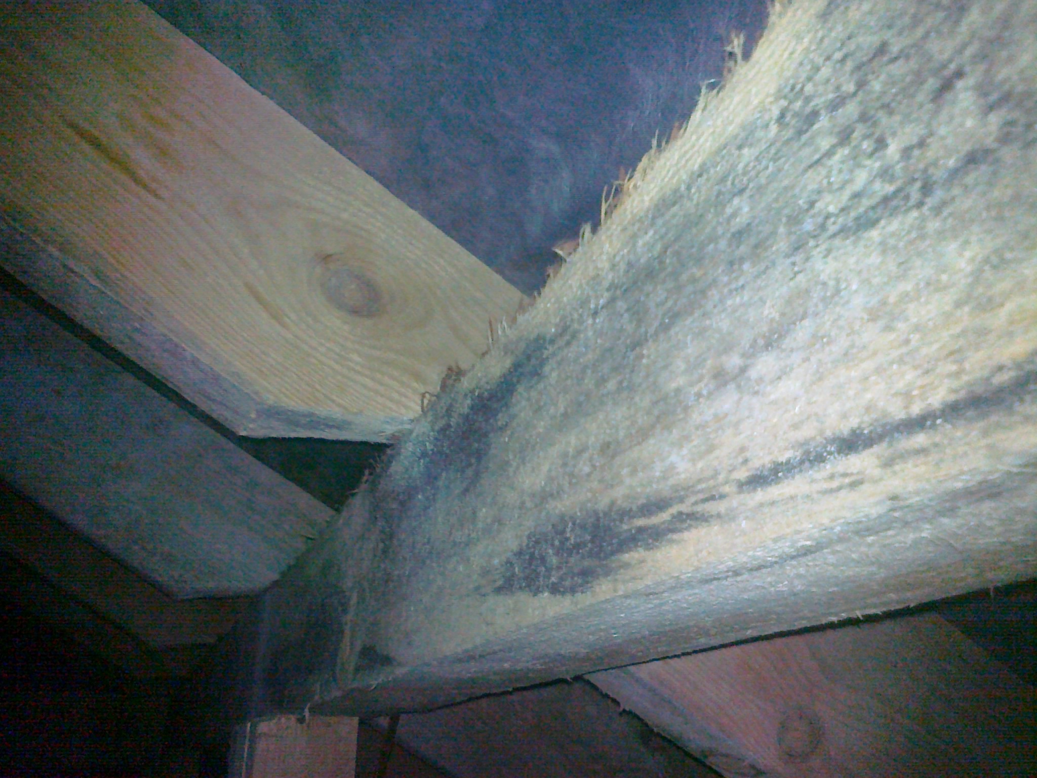

Superroofer Опубліковано: 19 березня 2013 Поділитись Опубліковано: 19 березня 2013 Я не специалист А Вы бы взялись за эту работу, гарантию бы дали, с оглядкой на прошлую зиму? Здесь даже древесина вся синяя! Можно отбелить и убрать этим самым грибок, а потом проантисептировать, но только видимые места. А обрешетка как? Мастеров найти - их руки засунуть им же в ж...пу и обломать. Фото снаружи в студию плиз! Добавлено через 6 минут Да и если можно, фото всего чердака в целом. Посилання на коментар Поділитися на інших сайтах More sharing options...

Superroofer Опубліковано: 19 березня 2013 Поділитись Опубліковано: 19 березня 2013 Пардон, Вы же Деревянщик. Вообще-то не хочется разводить очередной базар в чужой ветке, к тому же не относящийся к разряду советов. Синева это продукты жизнедеятельности простейших грибов, в т.ч. плесневых, которые разрушают со временем древесину. Или Вы не согласны с тем, что синева на стропилах это плохо и древесину надо обеззараживать? Посилання на коментар Поділитися на інших сайтах More sharing options...
silver8848 Опубліковано: 20 березня 2013 Поділитись Опубліковано: 20 березня 2013 Как мне показалось там синевы не много, в основном почернела от неправильного складирования и сушки, а возможно от излишней влажности на чердаке и отсутствии проветривания. Посилання на коментар Поділитися на інших сайтах More sharing options...
Елки-палки Опубліковано: 20 березня 2013 Поділитись Опубліковано: 20 березня 2013 Синева ерунда,на эксплуатацию это не влияет.Одно понять сложно,куда смотрели раньше пока только делали монтаж стропилки? Теперь то ,что кричать когда сделано,или цена устраивала? Извините за резкость.Исправить можно,но не по фото и советами,вызовите кровельщика,на месте и решите,а то что надо исправлять это однозначно.Где то бобышки добавить,где то стойку поставить. 1 Посилання на коментар Поділитися на інших сайтах More sharing options...
Superroofer Опубліковано: 20 березня 2013 Поділитись Опубліковано: 20 березня 2013 Как мне показалось там синевы не много[/quote Вы считаете - на фото, это немного? Зачем вообще тогда выдумывали такую хрень как пропитка антисептиком да еще и антипиреном. Даже и не знаю. Может ТС надо было использовать на стропилку сухостой? Все ж дешевле. Посилання на коментар Поділитися на інших сайтах More sharing options...

Gothia Опубліковано: 20 березня 2013 Поділитись Опубліковано: 20 березня 2013 Синева это продукты жизнедеятельности простейших грибов, в т.ч. плесневых, которые разрушают со временем древесину. Увы, коллега, но синий грибок не разрушает древесное волокно (в отличии от красного и белого) и не является конструкционным пороком. Добавлено через 2 минуты Зачем вообще тогда выдумывали такую хрень как пропитка антисептиком да еще и антипиреном. Нет границ фантазии. Выдумать можно много чего... Есть границы разумного. В конце концов, не все йогурты одинаково полезны... 1 Посилання на коментар Поділитися на інших сайтах More sharing options...
Kievlaynin Опубліковано: 27 березня 2013 Автор Поділитись Опубліковано: 27 березня 2013 ЕП. ТС вы на кол посадили уже исполнителей? Думается Вам придется кардинально устранять последствия. Удачи! Желание понятно ( эмоции бурлят ) Заказчика понять можно ( ? ) сэкономил . Теперь платит за экономию , но кардинально навряд ли захочет . Добавлено через 5 минут Печально, какое покрытие крыши? Верхнее покрытие - Катепал . Что под ним , еще не знаю . Добавлено через 13 минут крышу со стороны улицы покажите, но здается мне, что ее полностью переделывать, конька нет, соединения стропил без слов, подпор и запил стропил еще хуже, подложенные щепочки добили всю эту картину. С ВАМИ полностью согласен . Фото фасада сделаю вышлю Посилання на коментар Поділитися на інших сайтах More sharing options...
