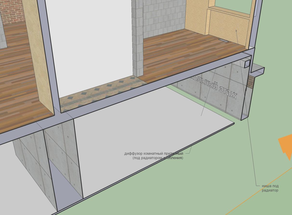

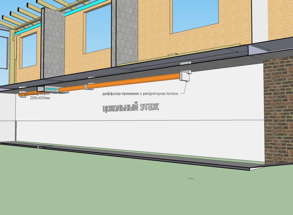

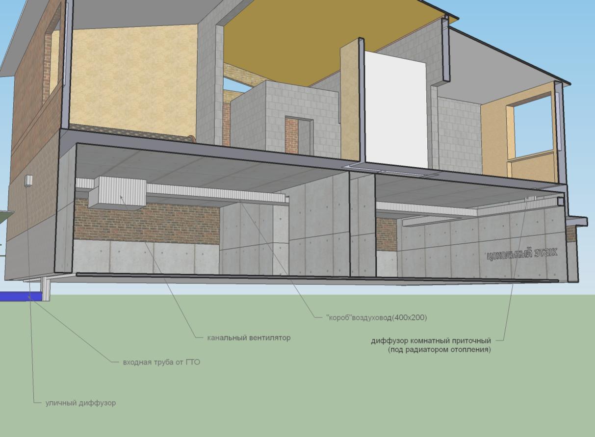

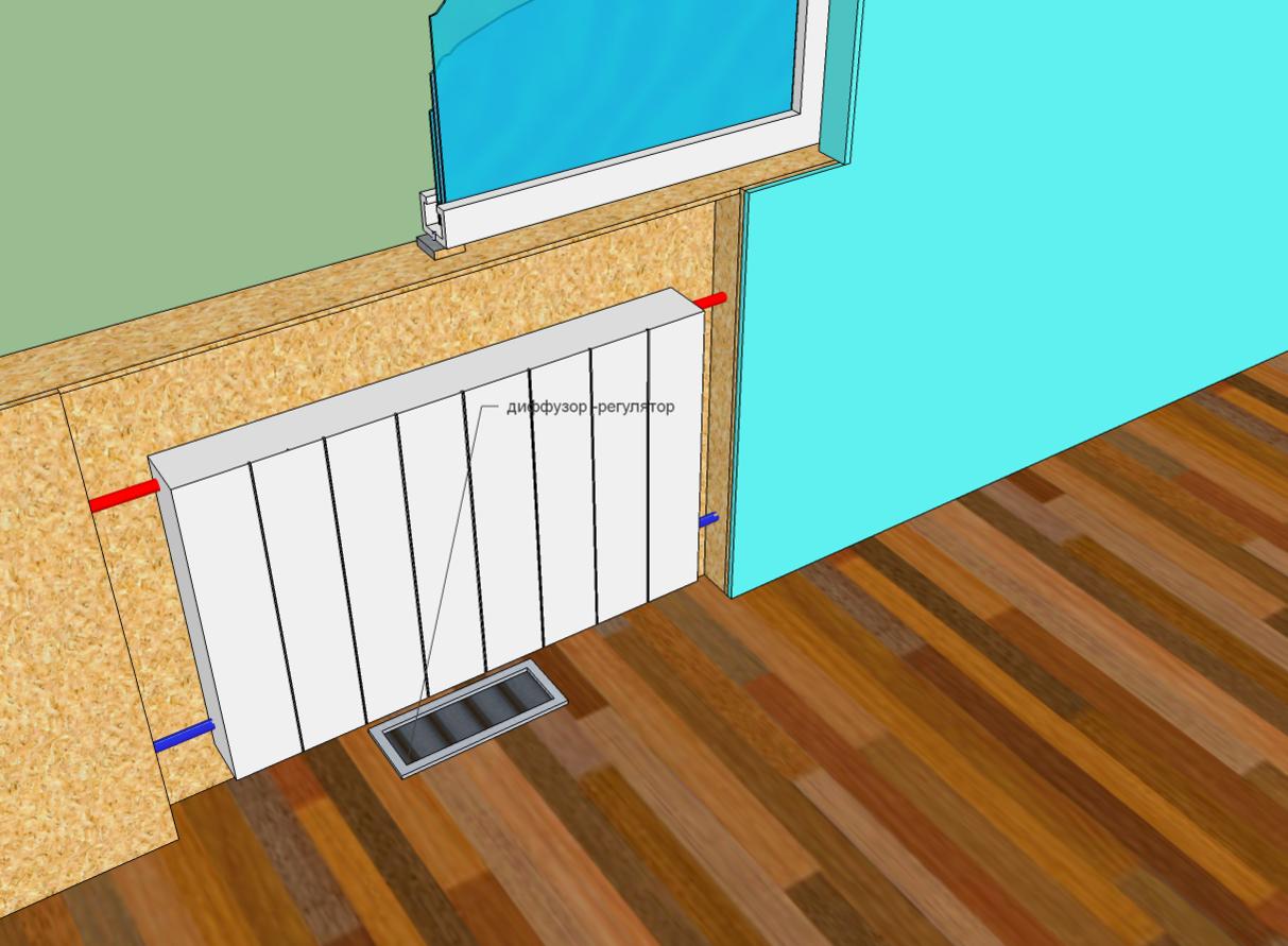

:unknown:...как "выжать"максимум пользы из ГТО...
...есть у кого,опыт монтажа каналов приточной вентиляции от ГТО,под потолком цокольного этажа?..
...можно ли "отжать" хоть пару градусов у"цоколя"...?
...будет ли ощутим эффект,от подачи притока под радиаторы отопления?...:unknown:

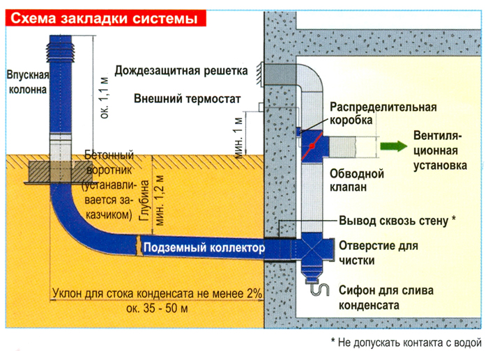

а есть смысл с него выжимать? выжать можно, если заложить трубу мин. Ф300 мм метров 100 и подавать санитарную норму воздуха.
