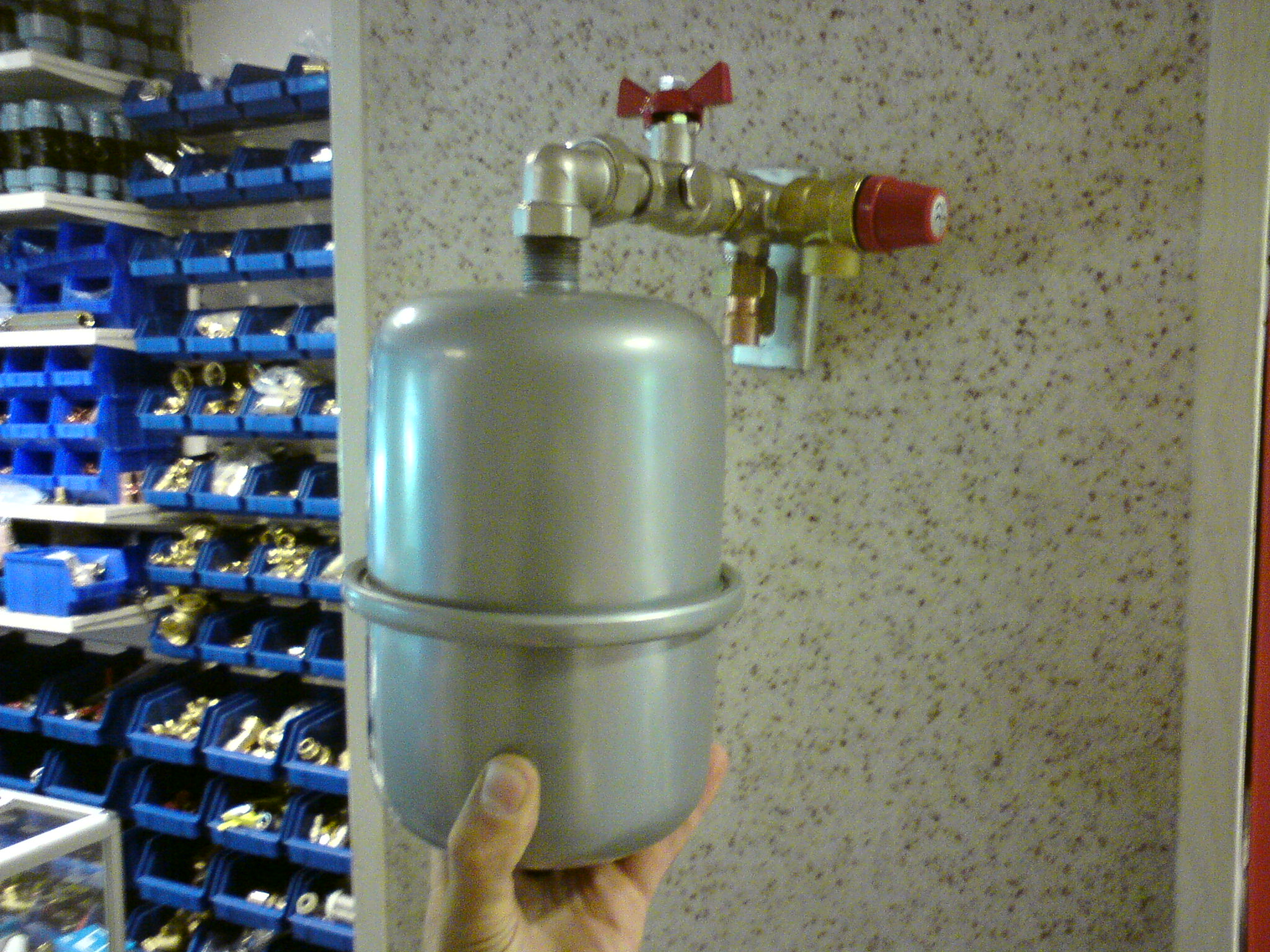

kiriljan Опубліковано: 12 березня 2013 Поділитись Опубліковано: 12 березня 2013 скорее всего давление всё-таки больше 5 бар + нагрев воды дают давление срабатывания клапана. лечится установкой редуктора+(желательно)расширительного бака литра на 2. Посилання на коментар Поділитися на інших сайтах More sharing options...

kiriljan Опубліковано: 12 березня 2013 Поділитись Опубліковано: 12 березня 2013 К такому нужно добавить обратный клапан+расш.бак - иначе срабатывает при каждом нагреве даже при наличии редуктора - проверено.Не поставите обратный клапан- при сливе стояка поимеете сгоревшие тэны. Посилання на коментар Поділитися на інших сайтах More sharing options...

sand61111 Опубліковано: 12 березня 2013 Автор Поділитись Опубліковано: 12 березня 2013 обратный клапан+расш.бак - тэны. зачем расширительный бак???Ведь-это не система отопления? У меня дома и у родителей стоят бойлера без всяких расширительных баков и уже много лет. Добавлено через 2 минуты Поставте нормальный предохранительный клапан, те что идут в комплектации можна сразу без установки в мусор. мне нужно ставить предохранительный клапан больше 5 бар?Правильно раз у меня давление 5 бар в системе холодной воды.А такие бывают на 6 или 7 бар? Посилання на коментар Поділитися на інших сайтах More sharing options...
Interso Опубліковано: 12 березня 2013 Поділитись Опубліковано: 12 березня 2013 зачем расширительный бак???Ведь-это не система отопления? У меня дома и у родителей стоят бойлера без всяких расширительных баков и уже много лет. Добавлено через 2 минуты мне нужно ставить предохранительный клапан больше 5 бар?Правильно раз у меня давление 5 бар в системе холодной воды.А такие бывают на 6 или 7 бар? Вам нада ставить предохранительный клапан на 8 бар, такие есть. Расширительные баки ставятся не только в системах отопления но и в системах водоснабжения. В вашем случае с бойлером на 50л. можна обойтись и без расширителя. Сначала установите нормальный обратный клапан, если не поможет то нада ставить редуктор давления. Посилання на коментар Поділитися на інших сайтах More sharing options...
kiriljan Опубліковано: 12 березня 2013 Поділитись Опубліковано: 12 березня 2013 Затем, что клапан рекомендованный interso - аварийный, он конструктивно не рассчитан на постоянные срабатывания.Поставите более мощный клапан 8-9 бар, а такие есть, - посыпется эмаль бойлера. Посилання на коментар Поділитися на інших сайтах More sharing options...
