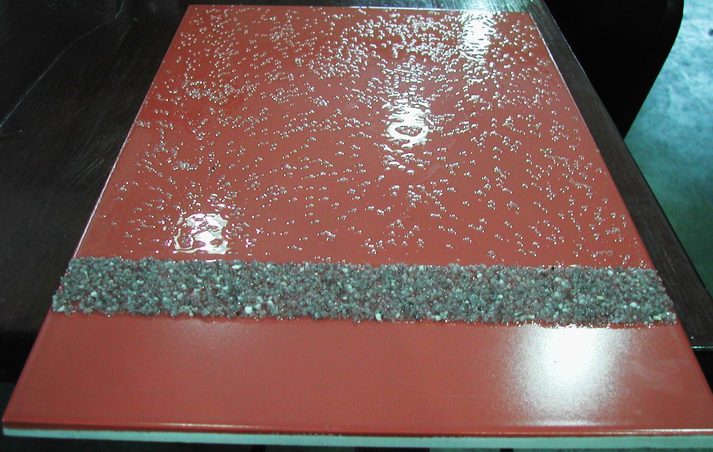

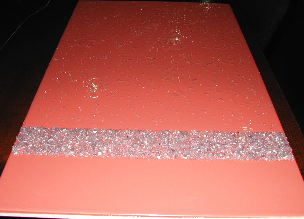

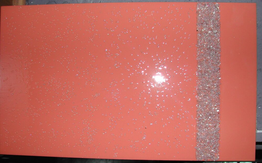

Особенно это присутствует зимой, когда припорошил снежок, ну и т.д.
Можно её сделать не скользкой при сохранении внешнего вида без прибивания различный не скользящих планок.
Смотрите фото.
Полоска - это вариант для ступенек.

1. Плитку моем. Хорошо моем.
Даже с мылом.
Мы моем КЛ-КЛИНом.
2. Даем плитке просохнуть.
3. Плитку грунтуем Праймер-Т.
4. Наносим слой Гипердесмо-Т с расходом 0,5 л на 1 м кв.
5. Пока Т-шка свежая насыпаем кварцевый песок (как курочку кормить).
Если есть желание сделать полосы на крае ступени, то после того как песок приклеится нанести сверху небольшой слой Т-шки. Для стока воды со ступени полосу делать прерывистой.
Цена вопроса при таком расходе Т-шки 85 грн 1 м кв.
