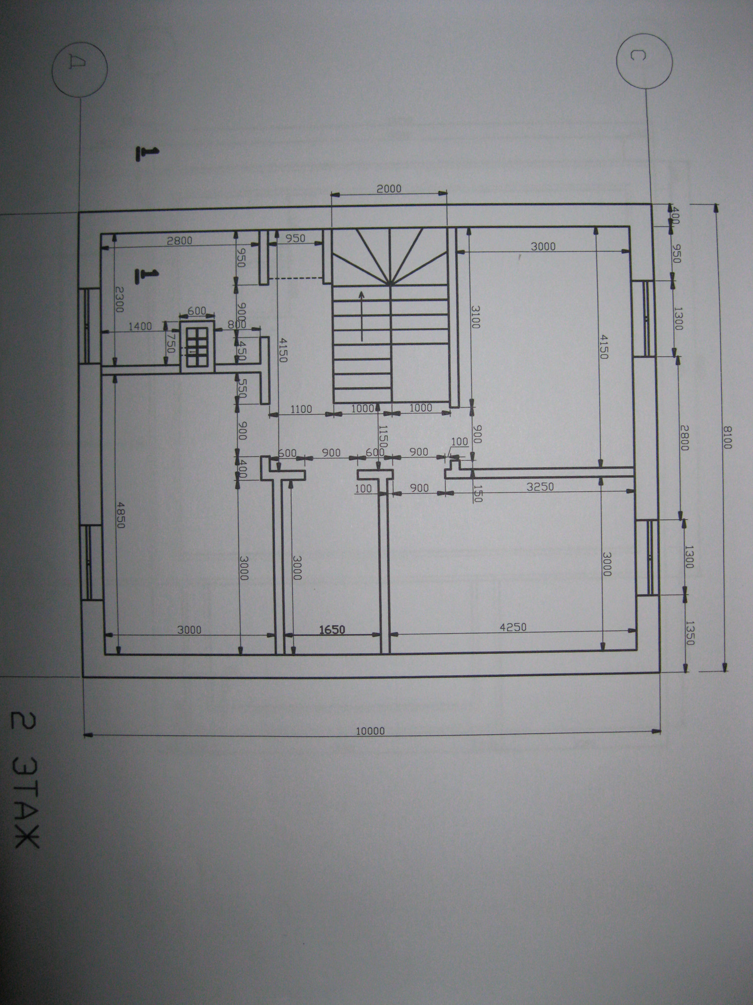

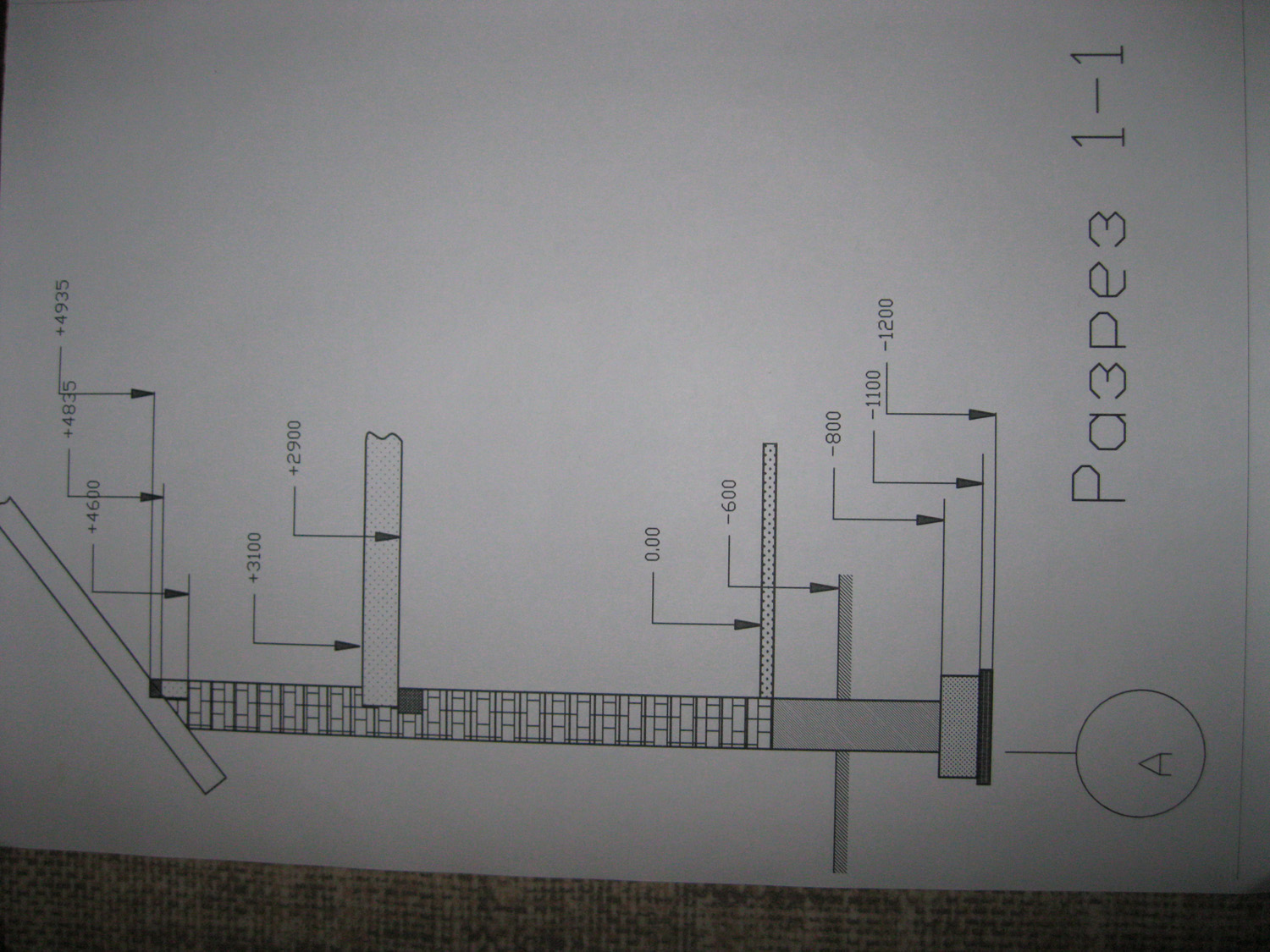

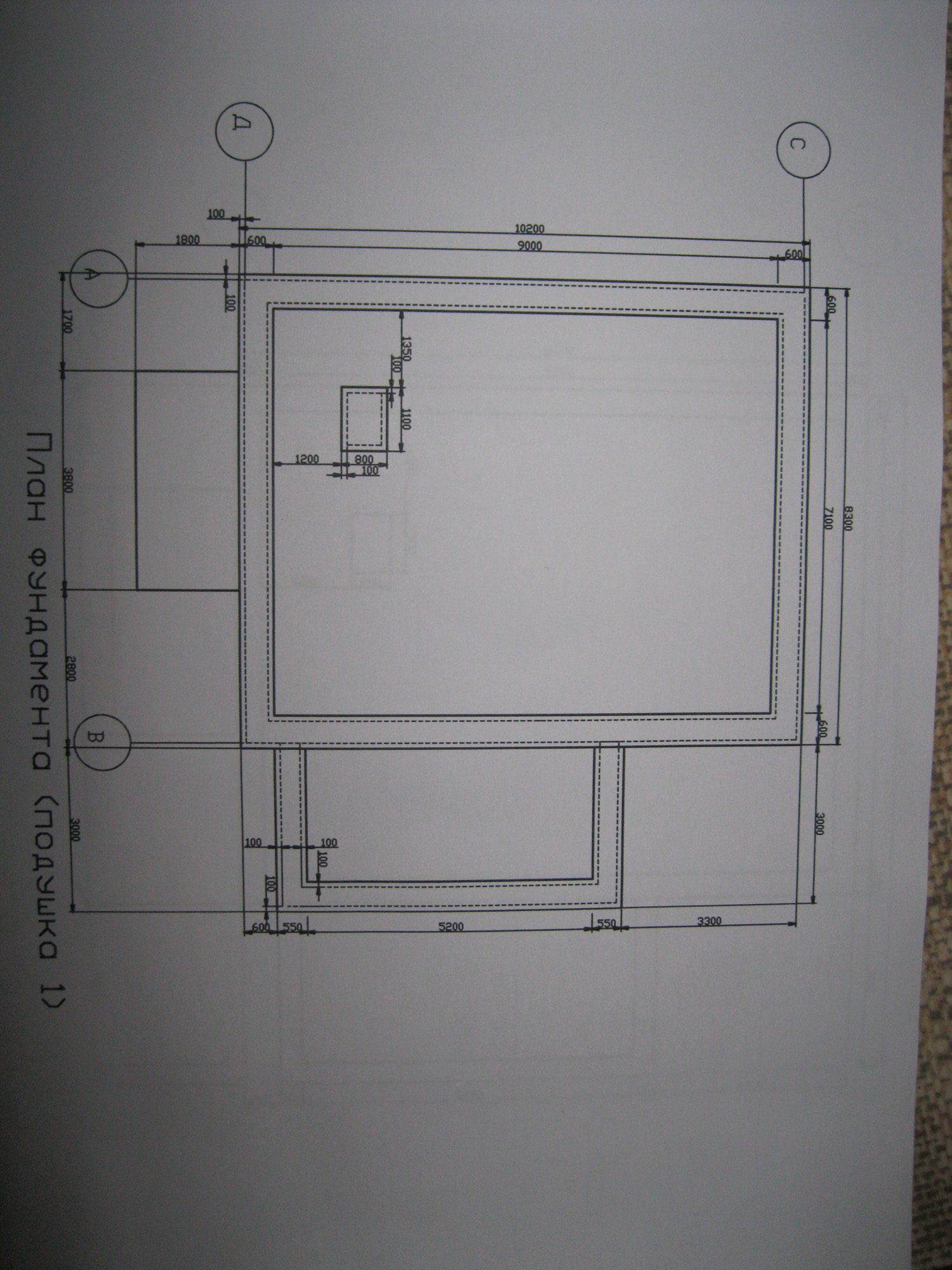

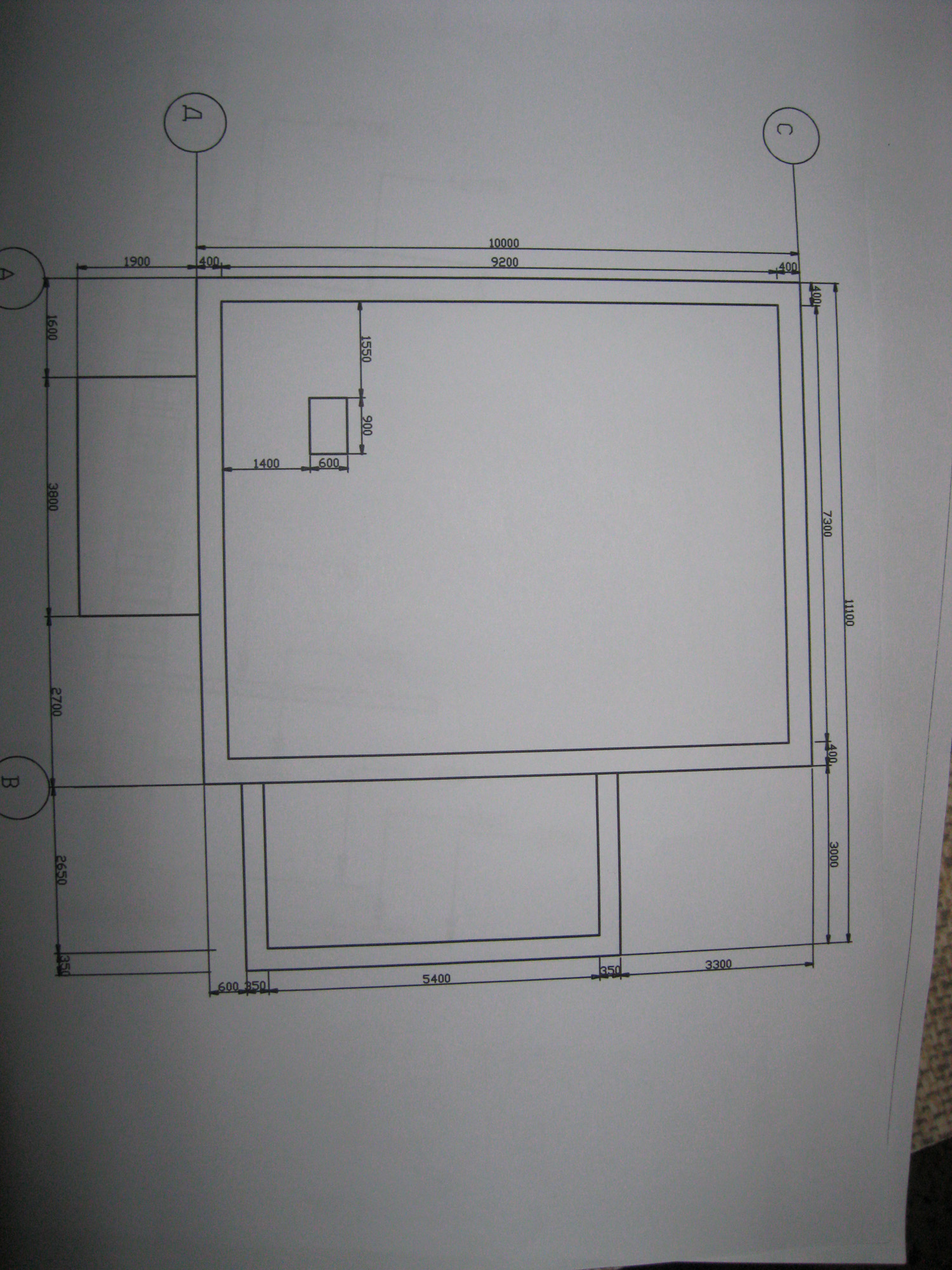

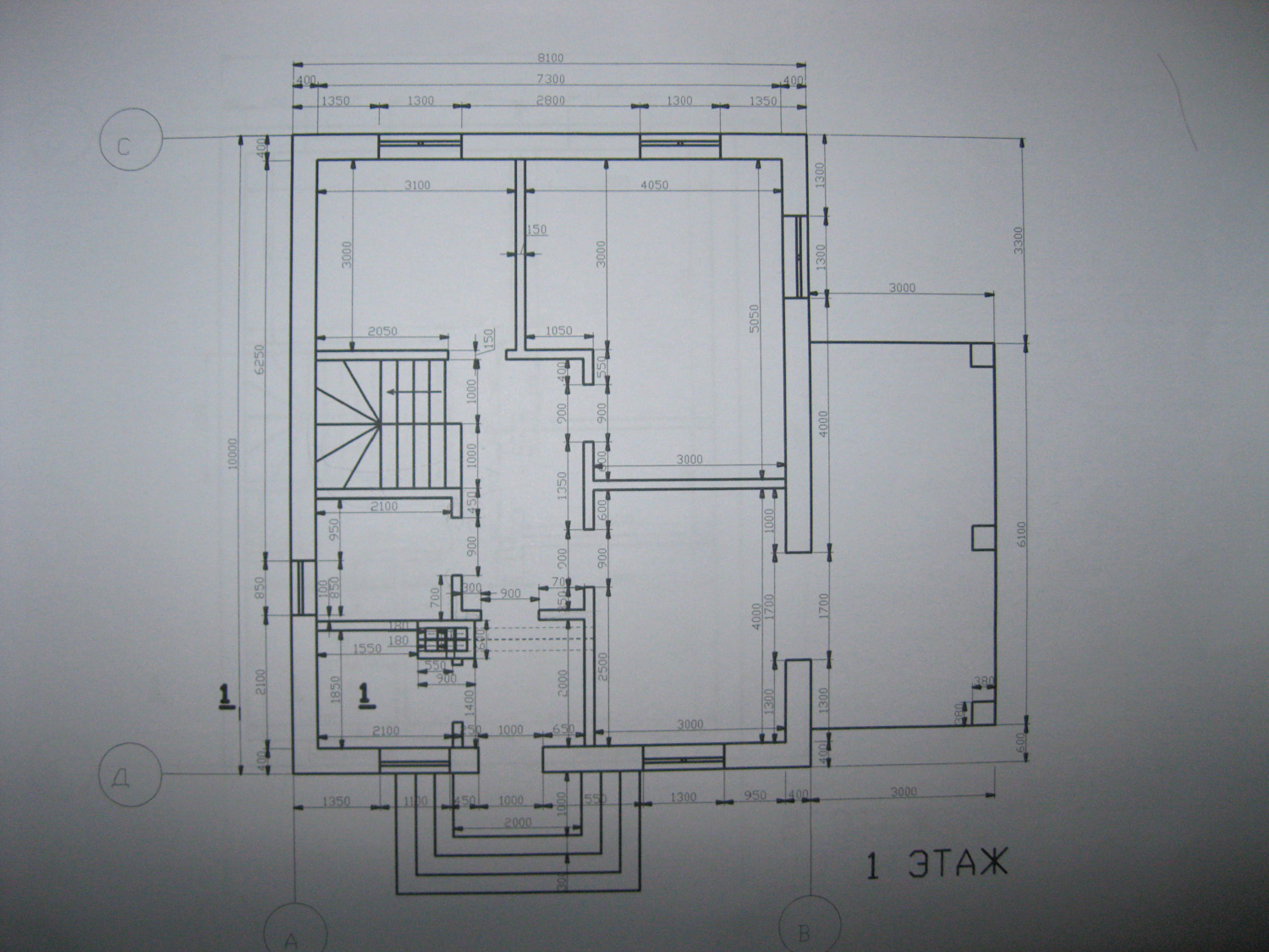

Дом будет строится в Бориспольском р-не. Плодородный грунт приблизительно 30 см. Грунтовые воды - 2м, глубина промерзания 1-1,1м.
Попробую вложить изображения....
162200462_tyu001.thumb.jpg.d7724416caa1ece5dafb7cdbf623ceb3.jpg 299664568_tyu002.thumb.jpg.2e703042dc6322a7dab8cbdb07a6a437.jpg 1270500296_tyu003.thumb.jpg.59e933bbb48fa13fdf7ec9cd7f213f30.jpg 346202865_tyu004.thumb.jpg.f31f957692817dead0edf2ce8212d2a8.jpg 1306892366_tyu005.thumb.jpg.b05d1b62ec043a99b0481906b6b22407.jpg
Получилось!!!
Буду благодарна за любые советы и разьяснения.
Весточка, Раз уж пустились во все тяжкие.... и решили строить своими силами... ОБЯЗАТЕЛЬНО обратитесь к конструктору(коим я не являюсь) на предмет конструирования узлов всего дома.... Затем ВНИМАТЕЛЬНО изучите рекомендуюмую ИМ литературу по технологиям.... Иначе "залёт" Вам гарантирован, потому как в безудержной погоне за удешевлением можно грань разумного перескочить
Удешевить - не является целью. Просто есть родственники, готовые помочь с заливкой фундамента, а другие основные работы (кладка, крыша) будут делать строители. Хочется понять, как можно сделать фундамент с наименьшими финансовыми и физическими усилиями, но в то же время не допустить полной халтуры. Вот и прошу совета у практиков.

Не понятно, у вас в проекте обозначена пятка, так для чего выдумывать велосипед ? где вы взяли проект ? он под вас делался или знакомые дали ? если выкопанный объем земли с участка не вывозить, то техника вам выкопает траншеи за день от 1,5 до 3 тысяч гривен. Ну или можете покопать сами, к концу на одного человека станет больше, кто поймет, почему за ручную копку люди берут 80-110 грн. Как и в проекте, перекрытие будет плиты ? или поменяете на дерево ?
У меня нету профильного образования, так что не принимайте ответы, как истину в последней инстанции. Но сам планирую заливку через неделю, так что старался разобраться.
1. Подушку не обязательно выделять как отдельный этап. Если грунт позволяет сделать траншею руками - после того, как получите нужную глубину и ширину, можно лопатой расширить низ на 5-10 см с каждой стороны.
2. Армирование достаточно сделать в 2 слоя. Верхний и нижний. А вот количество рядов в каждом слое - в зависимости от диаметра арматуры. Если человек-конструктор скажет 5-6 ниток арматуры 12 в нижнем слое - значит снизу будет 2 ряда. Если скажет 3 нитки 14 арматуры - обойдетесь одним. Что касается верхнего ряда армирования фундамента, то при устройстве армопояса поверх всей кладки(делайте обязательно) - основная нагрузка в случае усадки угла дома ляжет именно на армопояс, а не на верхний слой армирования фундамента. Посему, скорее всего, верхий слой арматуры в фундаменте будет из одного ряда арматуры.
3. Можно, но лучше поэтапно. Знакомый водитель миксера меня убедил рассказами о том, как люди бегают по полю и ловят бетон лопатами. Дело в том, что если Вы зальете сначала в землю, а потом начнете ставить щиты опалубки, то зафиксировать эти щиты в земле будет в 100 раз легче. И результат будет в 100 раз надежней. При заливке за 1 раз Вам придется бить колья в землю на большом расстоянии от фундамента - и при заливке бетона эту опалубку может приподнять над землей(а учтите, что вы делаете это первый раз).

ps: у Вас на первой картинке путаница с высотами получилась, почему человеки и приняли в штыки. Судя по первому посту, высота подземной части фундамента 1200, чего не отображает картинка.
