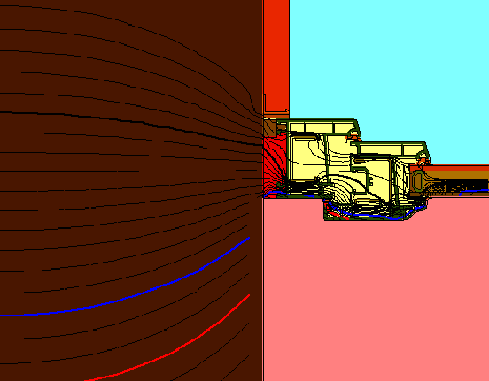

Алік Опубліковано: 12 березня 2013 Поділитись Опубліковано: 12 березня 2013 Изотермы. 3 и 5 камер при прочих равных условиях. Синяя - 10, красная - 13 градусов. В помещении +20, снаружи -20. 1 Посилання на коментар Поділитися на інших сайтах More sharing options...

Алік Опубліковано: 12 березня 2013 Поділитись Опубліковано: 12 березня 2013 ...не занимайтесь "трюками" с циферками. Давайте считать в абсолютных величинах.Температура внутренней поверхности будет на пару градусов выше. Мало? Посчитайте во сколько эти пару градусов обойдутся за зиму. Посилання на коментар Поділитися на інших сайтах More sharing options...

Алік Опубліковано: 13 березня 2013 Поділитись Опубліковано: 13 березня 2013 Ой не смешите меня, не просто мало, а ОЧЕНЬ мало в денежном выражении, если не согласны готов посмотреть!А что смешного? Нагревать то весь дом придётся. Или Вы будете дуть феном на профиль и откосы. А не дай Бог грибок, сколько будет стоить здоровье? И Вы всё-таки мимо ушей пропустили тот факт, что использовавшихся 15 лет назад полноценных 3-камерок таких, как ТиссенАД или РехауБейсик уже нет, на смену им пришли т.н. "антикризисные" системы. Посилання на коментар Поділитися на інших сайтах More sharing options...

lndigo Опубліковано: 13 березня 2013 Поділитись Опубліковано: 13 березня 2013 Никак смотрите на вентиляцию, грибок там где сыро и прохладно, а не там где немножко холоднее! Вы посмотрите на изотермы, которые Алик выложил, "немножко холоднее". Понятие микроклимат вам известно? Добавлено через 2 минуты Ооо! А это вообще песня, один только подогрев приточного воздуха заслуживает целой темы. Недавно на объекте вентиляционщики зарядили теплопотери от вентиляции в размере больше половины всех теплопотерь Я им говорю - так нахрена ваша вентиляция в таком объеме, мы просто окна без стеклопакетов установим, эффект будет одинаков, и дешевле Посилання на коментар Поділитися на інших сайтах More sharing options...

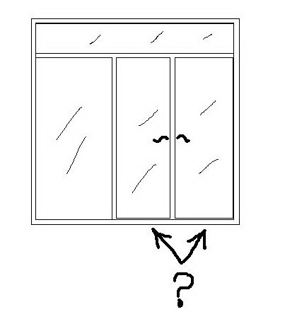

miccca Опубліковано: 20 березня 2013 Автор Поділитись Опубліковано: 20 березня 2013 скажите, как лучше... у меня дверь выход на терассу с комнаты. меня порог интересует как сделать? аллюминивую полоску (что есть мостиком холода) или из профиля? p.s. как смог так обьяснил. Посилання на коментар Поділитися на інших сайтах More sharing options...
