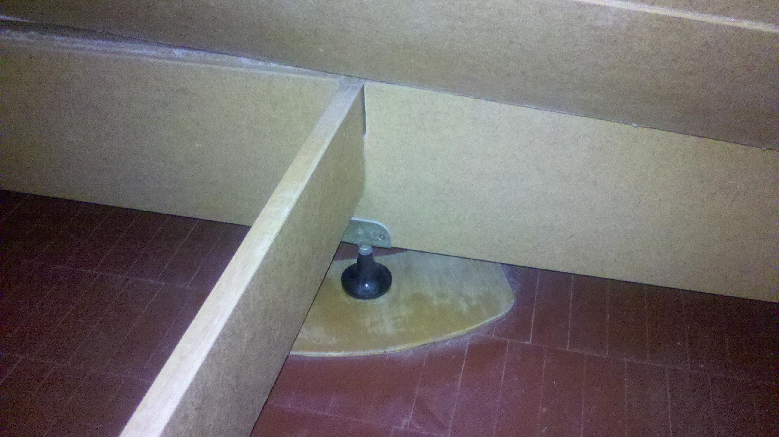

avtoLila Опубліковано: 21 березня 2013 Поділитись Опубліковано: 21 березня 2013 кто кровать тогда сломал? Ребёнок, когда по-меньше был. Там же регулятор на планке, его надо было выкрутить до надёжного упора с полом. Наверно не было нормального упора, из-за этого и треснула. И вообще, всё вам расскажи...))) Чтоб сделать фото, надо поднять матрасы, поднять ДВП, а потом добраться до этой планки. Скоро, очень скоро доберусь до неё... Посилання на коментар Поділитися на інших сайтах More sharing options...

avtoLila Опубліковано: 21 березня 2013 Поділитись Опубліковано: 21 березня 2013 кто кровать тогда сломал? вот это не особо хочется обсуждать, а за желание помочь-спасибо, особенно, если это безвозмездно, т.е. даром Вот держалка, трещины не видно, так как соединила по пролому и закрепила, но она есть как раз в месте соединения. Посилання на коментар Поділитися на інших сайтах More sharing options...
Julla Опубліковано: 21 березня 2013 Поділитись Опубліковано: 21 березня 2013 Так это элементарно, Ватсон! (с) Это в том месте, где какая-то ножка закреплена? Чичас Вам хлопцы живенько посоветуют закрепить изнутри какие-нить деревянные планки-накладки. А что с держателями полок? Тоже фото надо. Там ведь в зависимости от ситуации и советы будут разные. Посилання на коментар Поділитися на інших сайтах More sharing options...
avtoLila Опубліковано: 21 березня 2013 Поділитись Опубліковано: 21 березня 2013 А что с держателями полок? Спасибо. А фото держалок плохо вышло на телефон, освещения мало, потом позже. Добавлено через 1 минуту Так это элементарно, Ватсон! Понимаю, что надо накладку металлическую, но как она опять же в этот дсп войдёт, не сильно его повредив? Ещё кое-где само дерево фасада сдёрлось при переезде. Фасад дубовый. Это белорусская спальня 16-17 лет назад купленная. Посилання на коментар Поділитися на інших сайтах More sharing options...
inhome Опубліковано: 21 березня 2013 Поділитись Опубліковано: 21 березня 2013 avtoLila, уголками стяните...или можно с одной стороны крепежной пластиной, чтобы зафиксировать разлом..а с другой стороны к перпендикулярной стороне уголками. Снизу тоже уголками под планкой! 1 Посилання на коментар Поділитися на інших сайтах More sharing options...

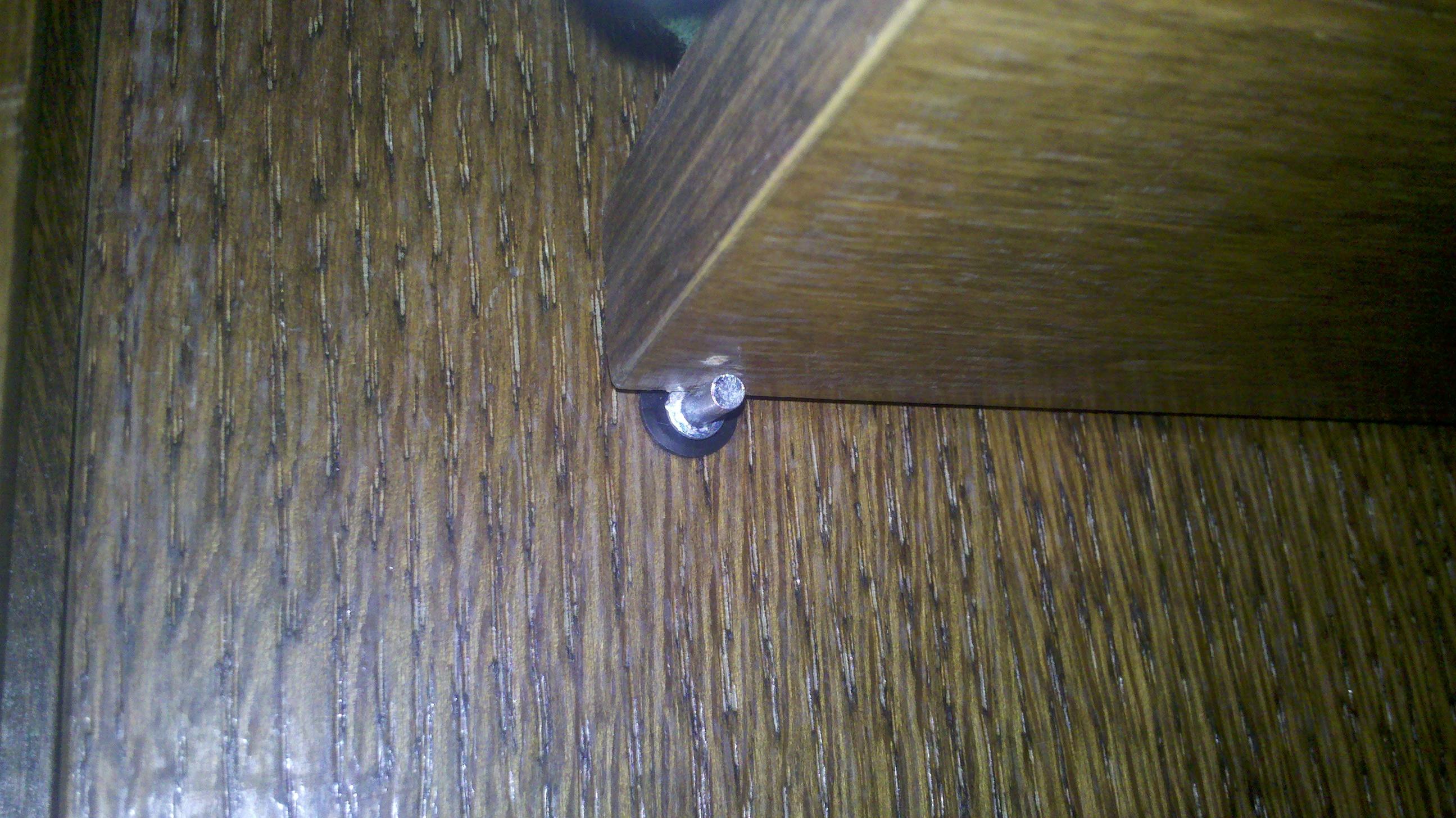

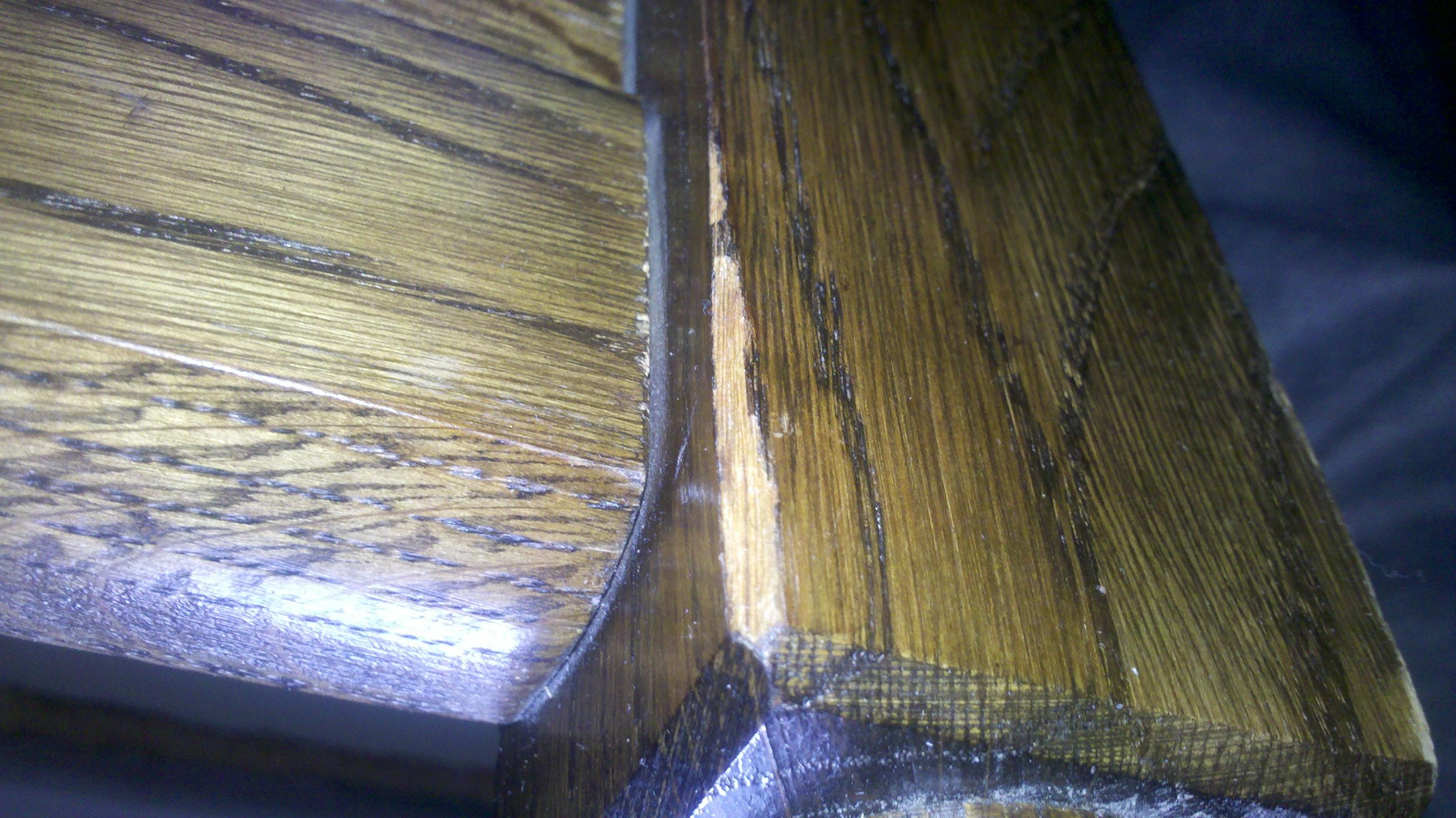

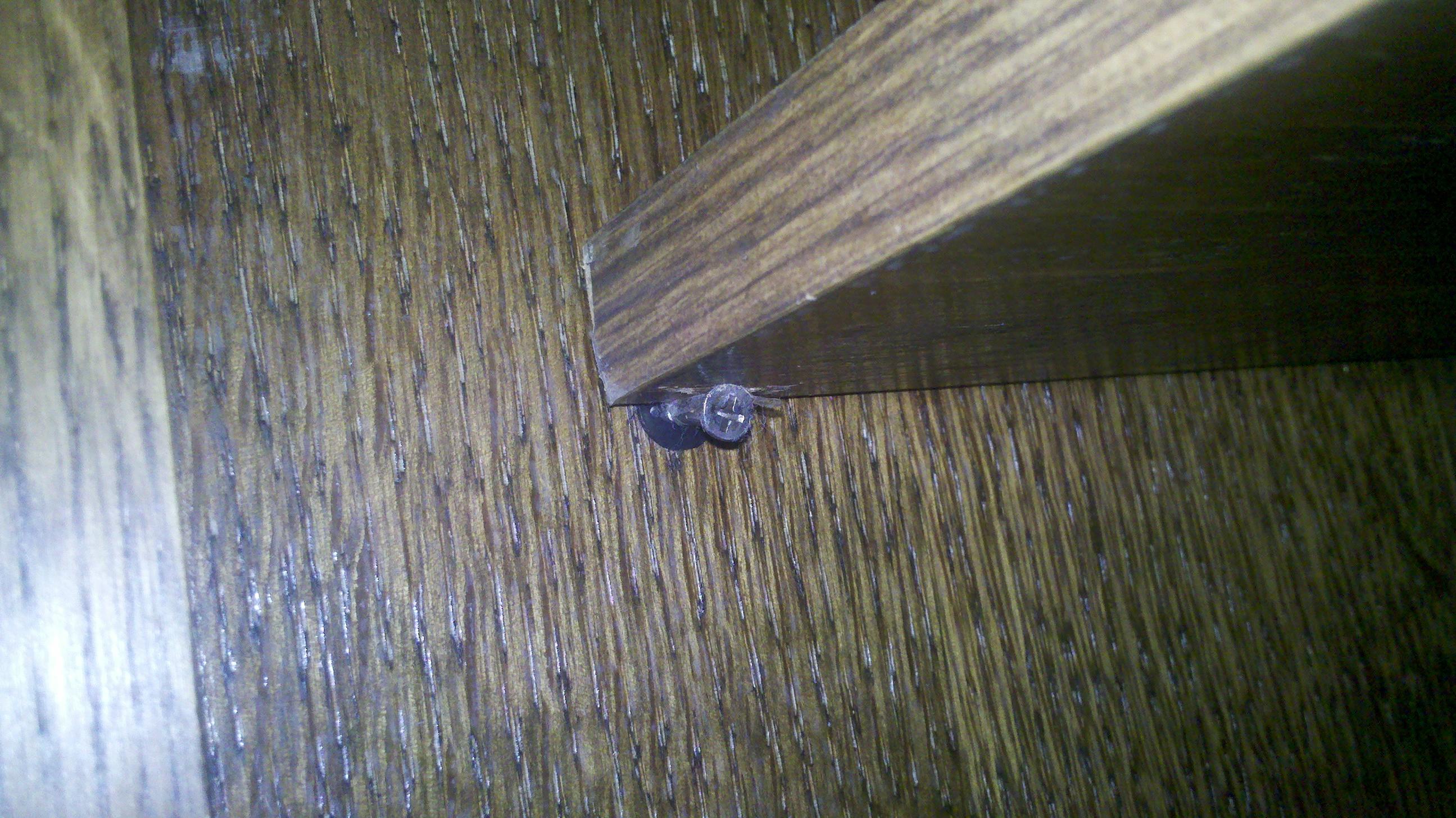

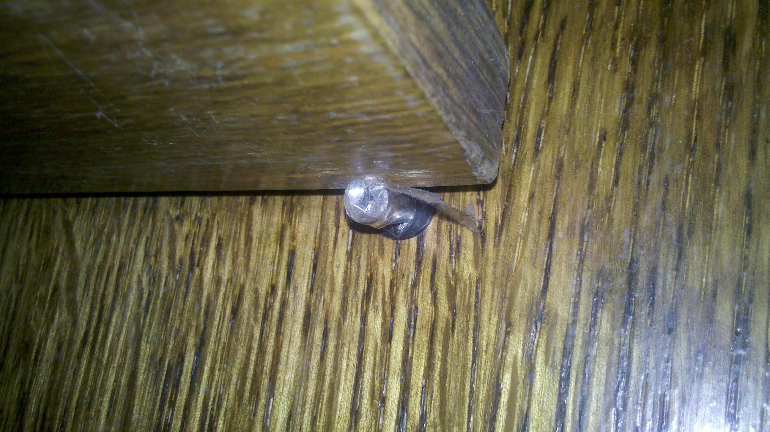

avtoLila Опубліковано: 25 березня 2013 Поділитись Опубліковано: 25 березня 2013 Спасибо всем! Вот фото полкодержателей, вердикт? И с кровати есть пару ободранный мест, как сними? Кстати, скоро надо будет разбирать и перевозить, поэтому полкодержатели должны быть съемными. Посилання на коментар Поділитися на інших сайтах More sharing options...

Julla Опубліковано: 25 березня 2013 Поділитись Опубліковано: 25 березня 2013 (змінено) Спасибо всем! Вот фото полкодержателей, вердикт? И с кровати есть пару ободранный мест, как сними? Кстати, скоро надо будет разбирать и перевозить, поэтому полкодержатели должны быть съемными. Для начала - купите недостающие полкодержатели! На Юности, например, в магазинчиках мебельной фурнитуры. Уберите саморезы и поставте их. Сколы на дереве кровати попробуйте закрасить крепкой заваркой чая или слабым кофе (что там у Вас ближе по цвету?). Допускаю, что в Вашей ситуации этим можно будет ограничиться - пятна "визуально уйдут". Это, если не хотите покупать специально морилку, лак. Змінено 25 березня 2013 користувачем Julla 1 Посилання на коментар Поділитися на інших сайтах More sharing options...
avtoLila Опубліковано: 25 березня 2013 Поділитись Опубліковано: 25 березня 2013 Для начала - купите недостающие полкодержатели! На одной из фото есть этот держатель. Но он практически не держит, вот и пришлось заменить на шурупы, так как они дают лучшую сцепку со скотчем. Это вместо изоленты что вы рекомендовали... Тут другой подход надо, более основательный. Добавлено через 38 секунд втулочки стоят у меня на советской стенке которой 35 лет и никаких проблем с полкодержателями А как они выглядят? Посилання на коментар Поділитися на інших сайтах More sharing options...
Julla Опубліковано: 25 березня 2013 Поділитись Опубліковано: 25 березня 2013 А что это у Вас за тёмные шайбы под полкодержателями, саморезами? Посилання на коментар Поділитися на інших сайтах More sharing options...
avtoLila Опубліковано: 25 березня 2013 Поділитись Опубліковано: 25 березня 2013 А что это у Вас за тёмные шайбы под полкодержателями, саморезами? это фабричные шли : сначала в отверстие вставляется вот эта пластиковая типа втулка, а в неё уже металлический держатель, но эти элементы такие маленькие, что видно белорусы не предусмотрели нагрузку полок в Украине... Посилання на коментар Поділитися на інших сайтах More sharing options...
Julla Опубліковано: 26 березня 2013 Поділитись Опубліковано: 26 березня 2013 Именно о таких пластиковых втулках писал Alexandrxxl Если бы чинила себе, то Купила недостающие полкодержатели (или все новые). Попробовать поставить их на место старых. Если не получается обойтись "малой кровью", пересверлила всё, отступив к середине сантиметров на 3-5. Полки можно опустить чуть вниз, чтобы перекрыли старые отверстия. Или купить полкодержатели, которые прикручиваются саморезами (они есть разные, полкодержатели ). . Чтобы уменьшить нагрузку на полки, добавить ещё одну, уменьшить расстояние между полками. 1 Посилання на коментар Поділитися на інших сайтах More sharing options...
Alexandrxxl Опубліковано: 26 березня 2013 Поділитись Опубліковано: 26 березня 2013 Подозреваю что полкодежатели не родные и меньше по диаметру чем втулочки, возможен также вариант что втулочки из мягкого пластика и полкодержатель их просто растянул, в данном случае подобрать полкодержатели которые плотно садятся во втулки, отступив по пару сантиметров от края полок засверлить ещё полкодержатели для распределения нагрузки, прикрутить вместо штатных полкодержатели уголки пластиковые под цвет мебели.Сколы можно затереть специальным мелком под цвет мебели, всё это можно приобрести занедорого на вияре или в любом магазине фурнитуры для мебели. Добавлено через 1 минуту У Текурилы есть продукты для покраски мебели, алкидная Empire, к ней же грунт Ontex. Краска тиксотропная, то есть не "плывет", кисть валик распылитель, запах минимальный , есть также деараматизированный вайт-спирит. Правда, вопрос, голова болит непосредственно от запаха ЛКМ, или без запаха тоже негативно действуют на самочуствие? Есть что-то еще кроме алкидных, но я не помню. Болит увы не от запаха, там наступает отравление парами растворителя, независимо ароматизированы они или нет. Добавлено через 6 минут в чём Вы видите причину, что акриловая краска отслаивалась? Кальция у меня в организме много, я ногтями стекло поцарапать могу...Вот и сцарапывается ногтями, а если серьёзно водорастворимые краски по определению менее прочные чем на основе продуктов нефтепереработки. Это из личного опыта.Хотя современные алкидные краски проигрывают по прочности совдеповским масляным. 1 Посилання на коментар Поділитися на інших сайтах More sharing options...
avtoLila Опубліковано: 27 березня 2013 Поділитись Опубліковано: 27 березня 2013 Подозреваю что полкодежатели не родные Всё родное, но белорусы видимо сэкономили: эти держалки очень маленькие, не на такой вес. Спасибо за советы! Посилання на коментар Поділитися на інших сайтах More sharing options...

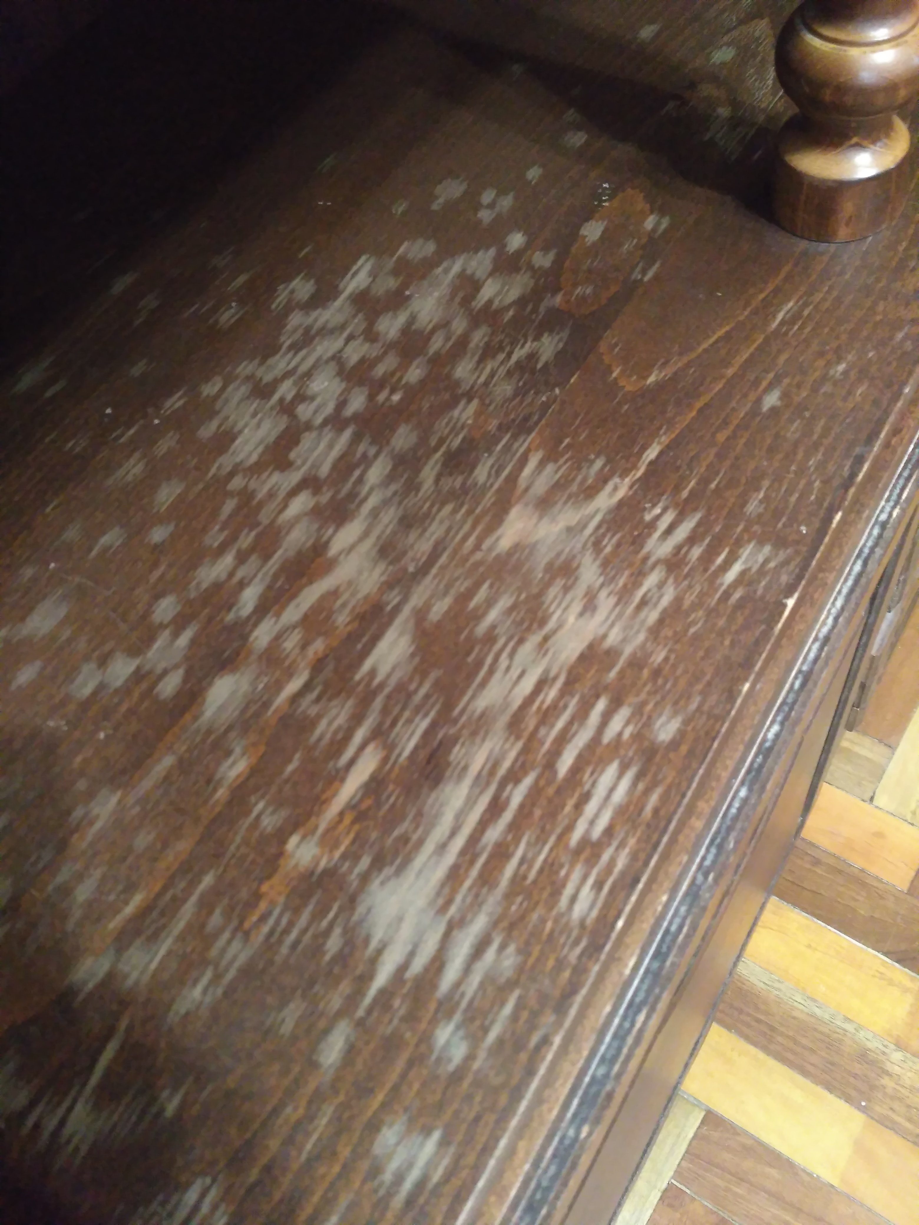

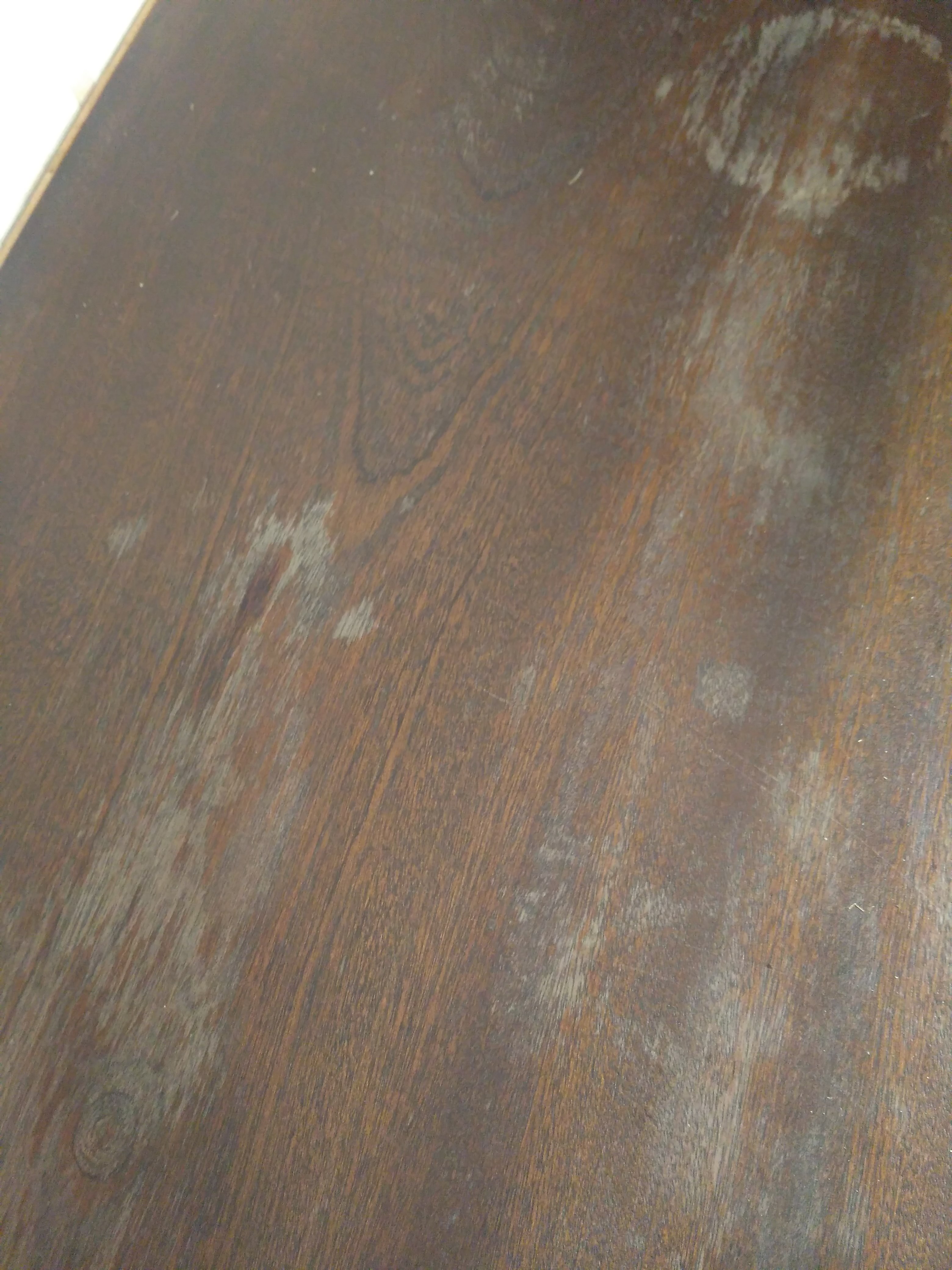

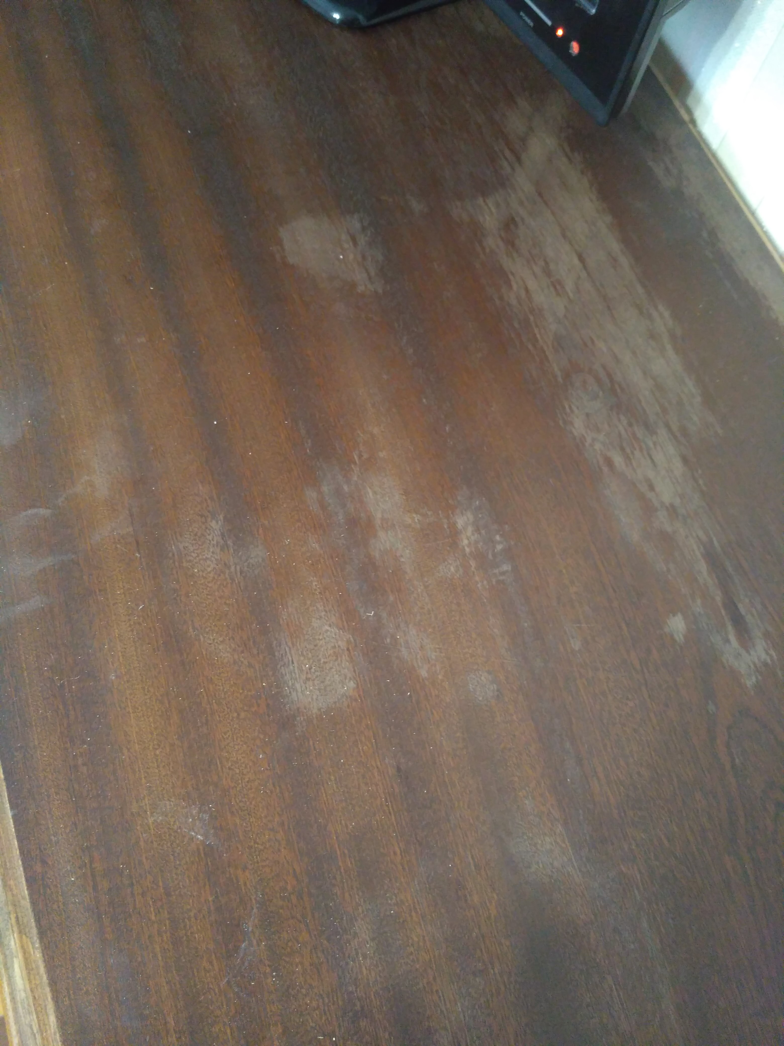

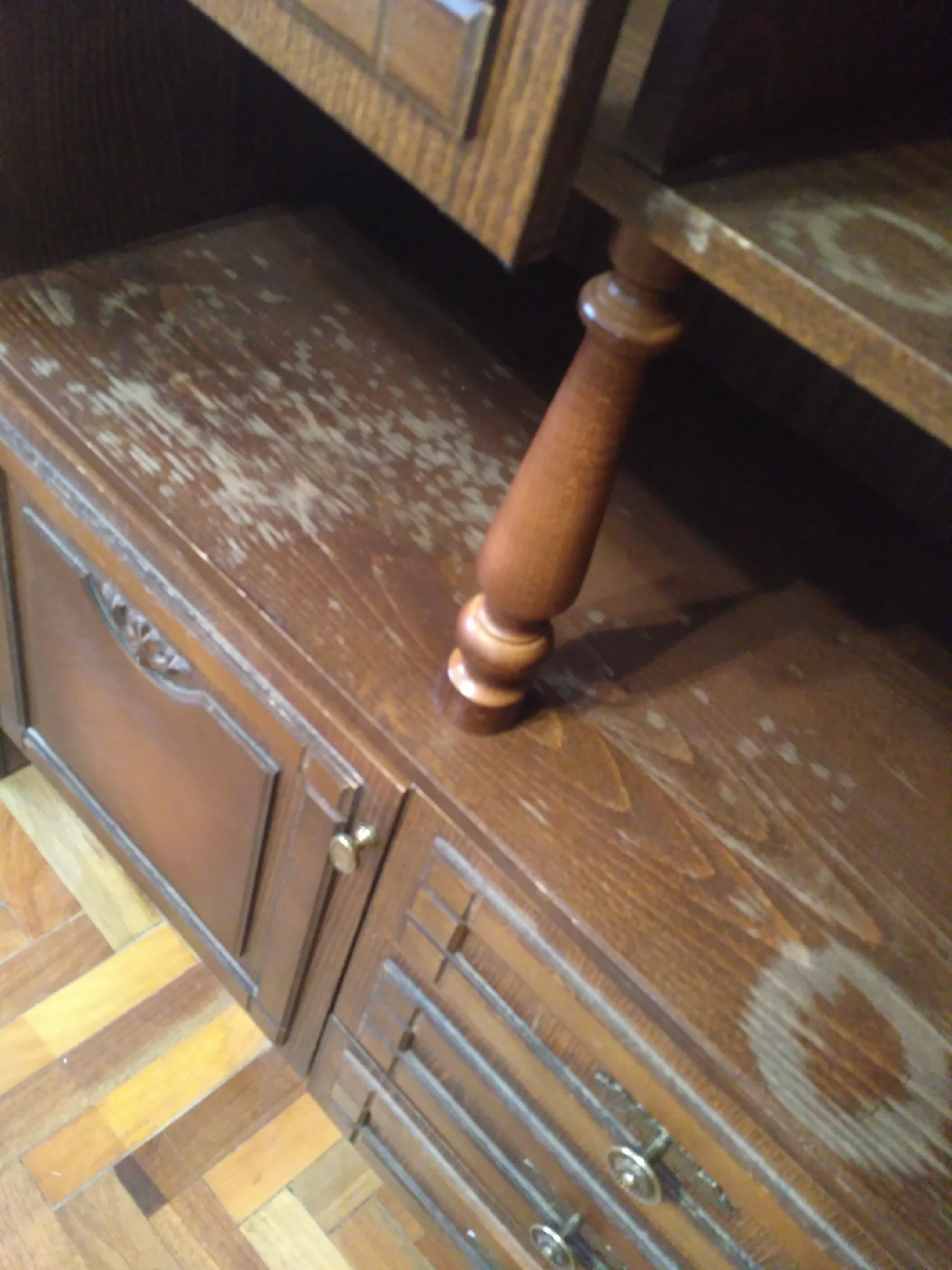

ввшвв Опубліковано: 29 вересня 2018 Поділитись Опубліковано: 29 вересня 2018 Підкажіть, будь ласка, або тицніть де шукати вирішення ось такої проблеми. Стінка 1998р.в. м.Яворів, непогана, влаштовує, але через не достатньо якісне покриття така проблема. Засоби догляду її не вирішують, на мою думку потрібна якась політура з морілкою, щоб знівелювати колір, а потім захист покриття. Це лише на зовнішніх «робочих» горизонтальних поверхнях. Покриття мабуть на нітро основі, не лаковане, без глянцю, в ті роки частіше використовувалось. Руки не з попи і час появився, тому хочу реставрувати сам, з політурами і пр. восками не працював, буду вдячний всім порадам. Посилання на коментар Поділитися на інших сайтах More sharing options...
readt Опубліковано: 29 вересня 2018 Поділитись Опубліковано: 29 вересня 2018 Перешліфувати і нанести нове покриття: лак або масло. При перешліфовці врахувати, що шпон товщиною до 0,9 мм, щоб не зняти його повністю. 1 Посилання на коментар Поділитися на інших сайтах More sharing options...
ввшвв Опубліковано: 29 вересня 2018 Поділитись Опубліковано: 29 вересня 2018 Перешліфувати і нанести нове покриття: лак або масло. При перешліфовці врахувати, що шпон товщиною до 0,9 мм, щоб не зняти його повністю. Для повної якісної реставрації без розбирання і шліфування не обійтись, згіден, але нажаль немає місця. А якось тимчасово знівелювати колір і освіжити можливо і чим? Посилання на коментар Поділитися на інших сайтах More sharing options...
rul.32 Опубліковано: 29 вересня 2018 Поділитись Опубліковано: 29 вересня 2018 Для повної якісної реставрації без розбирання і шліфування не обійтись, згіден, але нажаль немає місця. А якось тимчасово знівелювати колір і освіжити можливо і чим? Це навіть для майстра не так просто. Вчитись треба. 1 Посилання на коментар Поділитися на інших сайтах More sharing options...
ввшвв Опубліковано: 29 вересня 2018 Поділитись Опубліковано: 29 вересня 2018 Це навіть для майстра не так просто. Вчитись треба. Так отож, ніколи не пізно. Так як збираюсь злегка реставрувати не скрипку Страдіварі, можливо знайдеться майстер, який привідкриє телепню стратегічну таємницю, якою краще сумішшю чи яким готовим засобом пройтись тампоном по цих плямах? Посилання на коментар Поділитися на інших сайтах More sharing options...
M.M.V Опубліковано: 29 вересня 2018 Поділитись Опубліковано: 29 вересня 2018 Так отож, ніколи не пізно. Так як збираюсь злегка реставрувати не скрипку Страдіварі, можливо знайдеться майстер, який привідкриє телепню стратегічну таємницю, якою краще сумішшю чи яким готовим засобом пройтись тампоном по цих плямах? Здесь нужно наждачечкой проходить(машинка или ручки) до однородной поверхности,а потом уже покрытие наносить.В домашних условиях это масло .Наждачку тоже нужно хорошую брать для хорошего результата например :Абразивные материалы INDASA 1 Посилання на коментар Поділитися на інших сайтах More sharing options...
