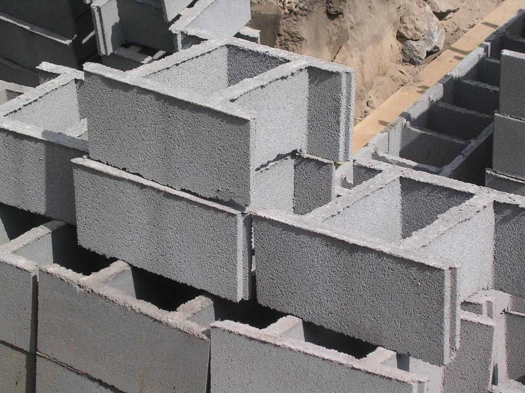

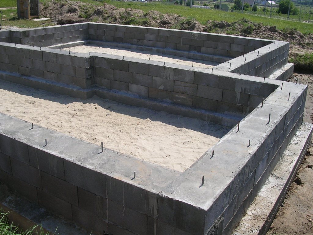

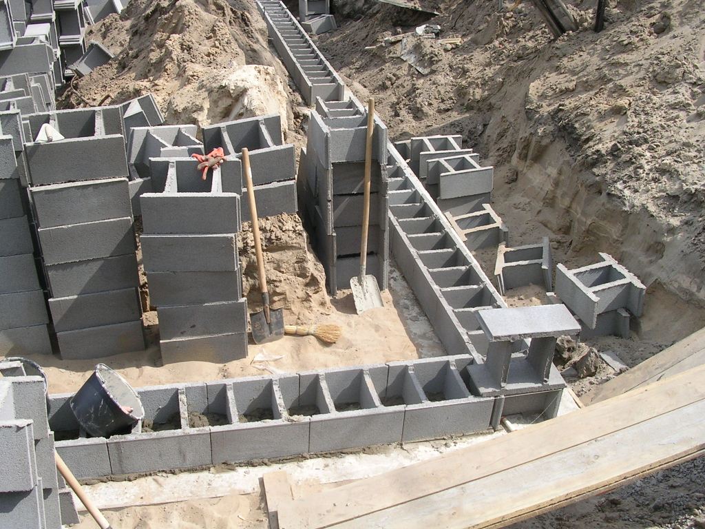

Golos Опубліковано: 19 березня 2013 Автор Поділитись Опубліковано: 19 березня 2013 Володя, в разделе "Стены цокольного этажа" вижу какую-то бетонную несъемную опалубку, это что? Можно ли из нее делать МЗЛ под легкий дом? Можно и не под "легкий". Удобная штука. Блок по принципу термоблока полистирольного - во внутрь закладывается арматура и заливается бетон. Не тратится время на выставление опалубки, разопалубку, на материал (дерево, фанера). Незаменим там где нет подъезда бетоновозу, поскольку вполне подходит бетон ручного приготовления. Вот он: buk.in.ua/katalog-produktsii/betonnaya-nesemnaya-opalubka А так выглядит процесс: 8 Посилання на коментар Поділитися на інших сайтах More sharing options...
Golos Опубліковано: 19 березня 2013 Автор Поділитись Опубліковано: 19 березня 2013 Его стоимость: 500*300*190 - 20 грн; а цветной - 25 грн. У них два вида - 400мм и 250мм. По прошлому году цена была 17,5 и 13,90грн. А по поводу цвета - порадовался. Цветной фундамент - моя мечта Посилання на коментар Поділитися на інших сайтах More sharing options...
1tsov77 Опубліковано: 19 березня 2013 Поділитись Опубліковано: 19 березня 2013 У них два вида - 400мм и 250мм. По прошлому году цена была 17,5 и 13,90грн. А по поводу цвета - порадовался. Цветной фундамент - моя мечта Он еще для стен и заборов используется: www.vostok-beton.lg.ua/catalog/soputstvuyushchaya-produktsiya/blok-opalubochnyi Посилання на коментар Поділитися на інших сайтах More sharing options...
Golos Опубліковано: 19 березня 2013 Автор Поділитись Опубліковано: 19 березня 2013 Он еще для стен и заборов используется: www.vostok-beton.lg.ua/catalog/soputstvuyushchaya-produktsiya/blok-opalubochnyi Как кладочный блок его использовать не получится - некуда класть раствор. Только с заполнением и армированием. Такой забор будет дорогим удовольствием. Хотя для кого как, конечно. Посилання на коментар Поділитися на інших сайтах More sharing options...

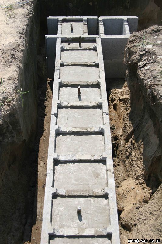

Татьяна5 Опубліковано: 20 березня 2013 Поділитись Опубліковано: 20 березня 2013 Удобная штука. а его на какую основу можно класть? на песчаную подготовку можно? Посилання на коментар Поділитися на інших сайтах More sharing options...
антик Опубліковано: 20 березня 2013 Поділитись Опубліковано: 20 березня 2013 Можно и не под "легкий". Удобная штука. Блок по принципу термоблока полистирольного - во внутрь закладывается арматура и заливается бетон. Не тратится время на выставление опалубки, разопалубку, на материал (дерево, фанера). Незаменим там где нет подъезда бетоновозу, поскольку вполне подходит бетон ручного приготовления. Вот он: buk.in.ua/katalog-produktsii/betonnaya-nesemnaya-opalubka А так выглядит процесс: Володя тебе 5 балов, прочитал твою тему, очень понравилась. Добавлю фото из своих блоков 1 Посилання на коментар Поділитися на інших сайтах More sharing options...

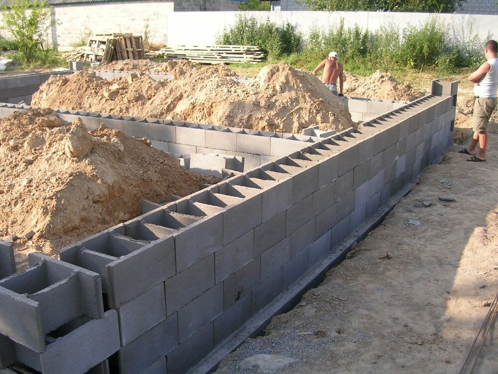

bumerang Опубліковано: 20 березня 2013 Поділитись Опубліковано: 20 березня 2013 Можно и не под "легкий". Удобная штука. Блок по принципу термоблока полистирольного - во внутрь закладывается арматура и заливается бетон. Не тратится время на выставление опалубки, разопалубку, на материал (дерево, фанера). Незаменим там где нет подъезда бетоновозу, поскольку вполне подходит бетон ручного приготовления. Вот он: buk.in.ua/katalog-produktsii/betonnaya-nesemnaya-opalubka А так выглядит процесс: Володя, как вы считаете , такие блоки можно использовать для строительства погреба? Посилання на коментар Поділитися на інших сайтах More sharing options...
Golos Опубліковано: 20 березня 2013 Автор Поділитись Опубліковано: 20 березня 2013 а его на какую основу можно класть? на песчаную подготовку можно? Мне больше нравится их роль в вертикальной цокольной части фундамента, когда роль конструкционного несущего элемента играет подушка фундамента ("подошва"). Добавлено через 6 минут Володя, как вы считаете , такие блоки можно использовать для строительства погреба? Для погреба - без проблем. Даже нужно. Монолит будет дороже однозначно. Гидроизоляция обязательна - блок долее пористый по сравнению с монолитом и морозостойкость у него ниже (по-моему F25)., соответственно мокрым мерзнуть он не должен - все как у детей. 1 Посилання на коментар Поділитися на інших сайтах More sharing options...
