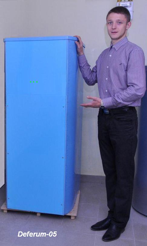

Александр Дмитриевич Опубліковано: 10 березня 2013 Поділитись Опубліковано: 10 березня 2013 рН-7,3; окисляемость-2,4; марганец-0,09; жесткость-6,0; щелочность-6,5; аммиак, сухой остаток - остальные специалисты не требовали, поэтому по этим показателям анализ не проводился - а вы считаете их необходимыми? С уважением, Евгений Рекомендую автоматическую безреагентную установку Деферум-05 для очистки артезианской воды в периодическом или в непрерывном способе фильтрования. Эта установка предназначена для БЕЗРЕАГЕНТНОГО удаления ОЧЕНЬ БОЛЬШИХ (например 50 мг/л), средних и малых концентраций железа, сероводорода, аммиака, других газрязнений. Здесь, расходные материалы отсутствуют вообще. Подробности, см. pr-aqua.com 1 Посилання на коментар Поділитися на інших сайтах More sharing options...

Александр Дмитриевич Опубліковано: 11 березня 2013 Поділитись Опубліковано: 11 березня 2013 А как у деферума с шумностью? Было бы классно услышать, как он шумит. Для меня это один из ключевых пунктов выбора водоочистки. Шумность установки Деферум-05 равна шумности работы безшумного многоступенчатого насоса Педролло. Дополнительно: Деферум-05 имеет закрытую конструкции (см.фото), это также снижает шумность. Фактически: шумность установки примерно такая же как шумность работы холодильника. 1 Посилання на коментар Поділитися на інших сайтах More sharing options...
