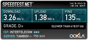

tollyn Опубліковано: 14 березня 2013 Поділитись Опубліковано: 14 березня 2013 (змінено) А при чём здесь что вы говорили, если вы отвечаете на мой пост, адресованный другому человеку по иному пункту?? Прочитайте внимательно переписку. Я объясняю вам если вы не понимаете про что разговор. Вы путаете тарифы с режимами. Это не одно и тоже. И результат тоже разный. Но думаю понимаю о чём вы говорите - я это знаю. Это вы путаете. Я говорил всегда про тарифы "Тарифы 3G до 3,1 Мбит/с" а про тарифы "Тарифы 3G Турбо до 14,7 Мбит/с" я не сказал ни слова. Они слишком дороги чтоб реально их использовать. Только раз упомянул и не вам про один тариф который имеет смысл жить. Путать здесь нечего, я говорил про тарифы " тарифы 3G до 3,1 Мбит/с" и именно покупка дорогого модема EC 306 под этот тариф. Почему имеет смысл покупка когда есть куча других модемов в разы дешевле. Это вы не понимаете или притворяетесь. Если вы такой вумный то модем EC 306 перевести в ручную в один из режимов нельзя(имею ввиду рев.а или рев. В) он сам выбирает в зависимости от уровня сигнала. И про режим рев. А я имел ввиду именно эти такие тарифы. Если вам сразу не дошло то нужно было нормально переспросить. Потому как сам режим рев.А предусматривает скорость на прием до 3,1 Мбит соответствуя старым модемам(у которых максимальная скорость в только в режиме рев.а) он так и назван в тарифах интертелекома. Чтоб было наглядно названо и меньше путались. Змінено 14 березня 2013 користувачем tollyn Посилання на коментар Поділитися на інших сайтах More sharing options...
Lyolik Опубліковано: 14 березня 2013 Автор Поділитись Опубліковано: 14 березня 2013 Теперь я запутался То есть 306 модем будет медленнее работать в режиме rev.A, чем более дешевый модем, в котором предусмотрена только работа в режиме rev.A? Уточните, пожалуйста Посилання на коментар Поділитися на інших сайтах More sharing options...
uafisher Опубліковано: 14 березня 2013 Поділитись Опубліковано: 14 березня 2013 Это вы путаете. Я говорил всегда про тарифы "Тарифы 3G до 3,1 Мбит/с" а про тарифы "Тарифы 3G Турбо до 14,7 Мбит/с" я не сказал ни слова. Они слишком дороги чтоб реально их использовать. Только раз упомянул и не вам про один тариф который имеет смысл жить. Путать здесь нечего, я говорил про тарифы " тарифы 3G до 3,1 Мбит/с" и именно покупка дорогого модема EC 306 под этот тариф. Почему имеет смысл покупка когда есть куча других модемов в разы дешевле. Для начала поаккуратней на поворотах, пожалуйста. Так вот Модем с поддержкой рев.В при работе в режиме рев.А(без турбо ) может выдать скорость 3,1 мБ(хоть это его максималка на данном тарифе). Ваши слова? Выделено мной. Читаем "в режиме". А не "по тарифам". Так что я не путаю. Вы просто мысль излагайте более логично и последовательно, а заодно определитесь с терминологией. Это вы не понимаете или притворяетесь. Если вы такой вумный то модем EC 306 перевести в ручную в один из режимов нельзя(имею ввиду рев.а или рев. В) он сам выбирает в зависимости от уровня сигнала. Более того, вы опять ошибайтесь. Да, действительно 306-й модем автоматически сам не перейдёт в режим Рев.А. Если есть Рев.Б- он цепляется за него, если сигнал пропадает - он переходит на 1х, несмотря на наличие покрытия рев.А . Работать его в режиме Рев.А можно принудительно, используя специальную програмулину. А для работы по тарифам Рев.А не требуется ничего - кроме запрограммированного соответствующим образом (на тариф Рев.А) модема либо RUIm карточки с таким же тарифом рев.А. Но при этом модем работает в режиме рев.Б - используя большее кол-во поднесущей, нежели задействовано в режиме Рев.А. Из-за этого и достигается скорость больше чем на модемах рев.А, и даже больше чем максимальные на рев.А теоретические 3,1 Мбитс. И про режим рев. А я имел ввиду именно эти такие тарифы. Если вам сразу не дошло то нужно было нормально переспросить. Потому как сам режим рев.А предусматривает скорость на прием до 3,1 Мбит соответствуя старым модемам(у которых максимальная скорость в только в режиме рев.а) он так и назван в тарифах интертелекома. Чтоб было наглядно названо и меньше путались. Всё что вы написали правильно звучит так: Модем Huawei 306 Рев.Б, работающий на тарифах Рев.А продолжает работать в режиме рев.Б (при наличии соответствующего покрытия). Благодаря этому достигается порой значительное превосходство по скорости, относительно модемов, работающих в стандарте CDMA2000 1x EV-DO rev.A. А используя тариф Рев.Б возможно ещё большее увеличение скорости, т.к. система может понижать скорость работы модемом рев.Б с тарифами рев.А в зависимости от нагрузки сети и др (?) факторов - до 20-50% - некий приоритет абонентов с тарифами рев.Б. Учите матчасть, используйте правильную терминологию, синтаксис и поменьше телеграфного текста с отсутствующими знаками препинания. Суть то вы понимаете, но как вы это передаёте... Вот поэтому и моё уточнение. Иначе купит человек 306-й модем, приедет к себе домой, если покрытия не будет рев.Б - скорость станет соответствующая 1х даже не рев.А. Какие тарифы не прошивай. Печально тогда будет.. Добавлено через 6 минут Теперь я запутался То есть 306 модем будет медленнее работать в режиме rev.A, чем более дешевый модем, в котором предусмотрена только работа в режиме rev.A? Уточните, пожалуйста При соответствующих условиях приёма (наличие покрытия рев.Б, достаточный уровень сигнал, не перегруженность БС) 306-й модем будет работать быстрее любого модема рев. А. При этом остаётся 2 варианта: включить тар. Рев.А либо тар. Рев.Б на модеме 306. Абоненты с тарифами Рев.Б имеют (судя по моей практике) приоритет. Т.е. если мы будем находиться в одном месте с идентичными модемами (306), и у Вас будет тариф. Рев.Б а у меня тариф рев.А на модемах - то Ваша скорость возможно будет больше моей. Но не меньше. А возможна такая-же. Как когда. И разница может составлять от 0-20% до 50%. Посилання на коментар Поділитися на інших сайтах More sharing options...
tollyn Опубліковано: 14 березня 2013 Поділитись Опубліковано: 14 березня 2013 Модем Huawei 306 Рев.Б, работающий на тарифах Рев.А продолжает работать в режиме рев.Б (при наличии соответствующего покрытия). Благодаря этому достигается порой значительное превосходство по скорости, относительно модемов, работающих в стандарте CDMA2000 1x EV-DO rev.A. Вы написали то о чем я так долго писал. Не для себя, я то эту инфу знаю, но 99% покупателей эту информацию не знает. Вы то знаете потому как профессионально с эти сталкиваетесь. А используя тариф Рев.Б возможно ещё большее увеличение скорости, т.к. система может понижать скорость работы модемом рев.Б с тарифами рев.А в зависимости от нагрузки сети и др (?) факторов - до 20-50% - некий приоритет абонентов с тарифами рев.Б. Я по крайней мере разговора о этом тарифном плане я не вел, зачем этот не нужный текст который запутывает еще больше человека. Учите матчасть, используйте правильную терминологию, синтаксис и поменьше телеграфного текста с отсутствующими знаками препинания. Суть то вы понимаете, но как вы это передаёте... Вот поэтому и моё уточнение. Иначе купит человек 306-й модем, приедет к себе домой, если покрытия не будет рев.Б - скорость станет соответствующая 1х даже не рев.А. Какие тарифы не прошивай. Печально тогда будет.. А вы перестаньте тупить. Читайте тест ранее. Человек планировал использовать модем с антенной. И связанные с этим проблемы. Будет или не будет работать модем зависит от местоположения и уровня сигнала. Здесь разговор идет о возможностях модема. Я вам не продавец и лицо не заинтересованное в отличии от вас. Чем больше человек будет знать тем он сознательнее сделает выбор. И я уже говорил что использовать тарифы со Турбо до 14,7 Мбит/с для домашнего интернета очень глупо. Посилання на коментар Поділитися на інших сайтах More sharing options...

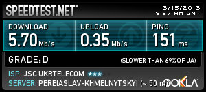

ViktorBucha Опубліковано: 16 березня 2013 Поділитись Опубліковано: 16 березня 2013 Воткнул его в комп и вот (уровень сигнала Интера- 1 деление. у меня в лесу больше нет). Сигнал WIFI не выдержал испытания ЖБ перекрытием: сей девайс не сможет выдать вам 20 26 Дб как это делают его большие братья с длинными антеннами. Но в пределах первого этажа у меня был везде устойчивый сигнал. Обнаружился и первый недочет. Девайс настойчиво требует свои 1А питания и нестабильно работает с зарядным устройством "типа под Айфон" за 50 грн. ну и не все розетки в доме находятся в зоне покрытия Интертелекома. Сам девайс стал на 2 компа без проблем. В вебморде есть только китайский и английский. Инструкция - в вебморде, доступна после инсталляции. Сразу после вставления модема в комп, на браузере по умолчанию открывается вебморда. настроек куча и тянет на полноценный роутер, но всё настроилось за 2 минуты. Возьму еще покатаю в машине, потом отпишу. Пока впечатления положительные. Посилання на коментар Поділитися на інших сайтах More sharing options...
uafisher Опубліковано: 16 березня 2013 Поділитись Опубліковано: 16 березня 2013 Воткнул его в комп и вот (уровень сигнала Интера- 1 деление. у меня в лесу больше нет)... Ой-ой...Не густо К антенне пробовали подключать? MiFi отличаются лучшим приёмом, чем обычные модемы, может и в этом будет такой приятный сюрприз. И ещё - через 15-30-60 мин. после установления соединения с оператором и подключения к модему по Wi-Fi- при отсутствии активности дисконнектит соединение? Посилання на коментар Поділитися на інших сайтах More sharing options...
