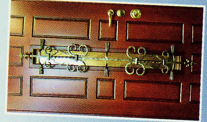

andreo Опубліковано: 21 листопада 2009 Поділитись Опубліковано: 21 листопада 2009 короче говоря, искал я, искал....все равно не могу определиться....считаю что цены задраты непомерно....дверь без стеклопакета и ковки дешевле на...3500 грн....когда ковка стоит 700 грн на 1 м кв, а там не больше 0,4 метра, и стекло пакет-ну 600 грн!!!!откуда берется такая цена? двери на улицу, под балконом.....северо-западная сторона...на киев спецстали такую дверь оценили в ...10700грн я предлагаю в этой теме(да простит меня автор) публиковать фото своих установленных дверей с указанием цен и производителей, да и с отзывами!!!! Посилання на коментар Поділитися на інших сайтах More sharing options...
igoridze Опубліковано: 21 листопада 2009 Поділитись Опубліковано: 21 листопада 2009 короче говоря, искал я, искал....все равно не могу определиться....считаю что цены задраты непомерно....дверь без стеклопакета и ковки дешевле на...3500 грн....когда ковка стоит 700 грн на 1 м кв, а там не больше 0,4 метра, и стекло пакет-ну 600 грн!!!!откуда берется такая цена?............. Ув. andreo 3500 это конечно слишком, но +2500 со стеклом считаю вполне справедливо. Мы сами изготавливаем двери и я знаю, что такое приятное на взгляд окошко требует очень ответственной сборки и несет за собой очень много "хлопот" Если подчитать очень грубо, то получается что стеклопакет (500 грн)+ ковака(500грн.)+окошко требует дополнит. затраты металла внутри двери, это не видно вам, но окошко же должно на чем-то стоять и хорошо держаться.+ мебельные фасады при вырезании в них окон несут дополнит. затраты и не малые. А самые непрятные процедуры- это вырезания в металле окна. Вообщем получается 1500 грн. аж бегом затраты на красивенькие окна прикрытые ковкой))) Посилання на коментар Поділитися на інших сайтах More sharing options...
Lipton Опубліковано: 21 листопада 2009 Автор Поділитись Опубліковано: 21 листопада 2009 Проще поставить шпон, да и шикарней смотрица чем этот полипроп...........! Даже на фото видно что дверь не высшего качества шпон-боится влаги ! и на улицу их конечно -парят, но как мне сказал один совестливый продавец(или обжогшийся)-я бы вам не советовал и рассказал кучу неприятных случаев из своей практики и поэтому предложил крашенные, но смотрятся они как китайские. Посилання на коментар Поділитися на інших сайтах More sharing options...
