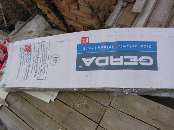

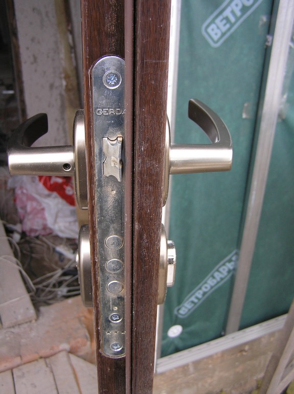

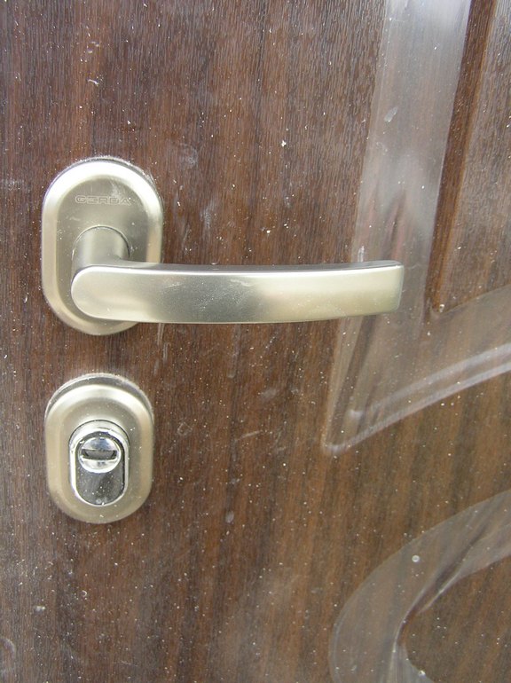

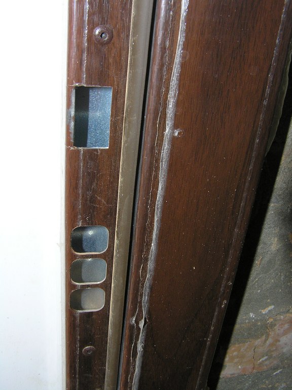

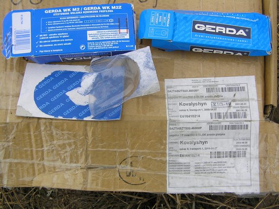

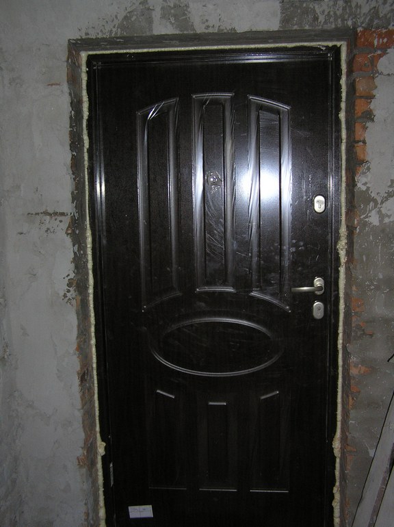

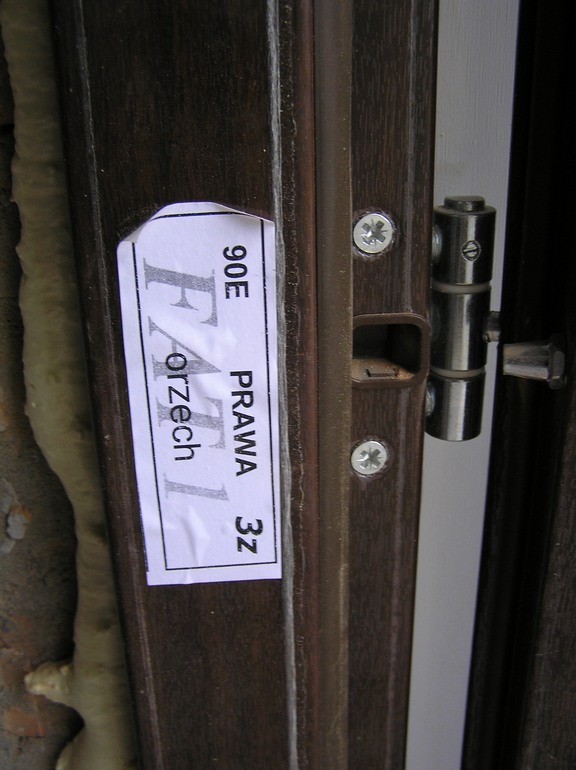

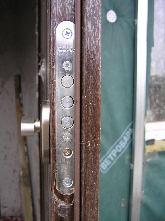

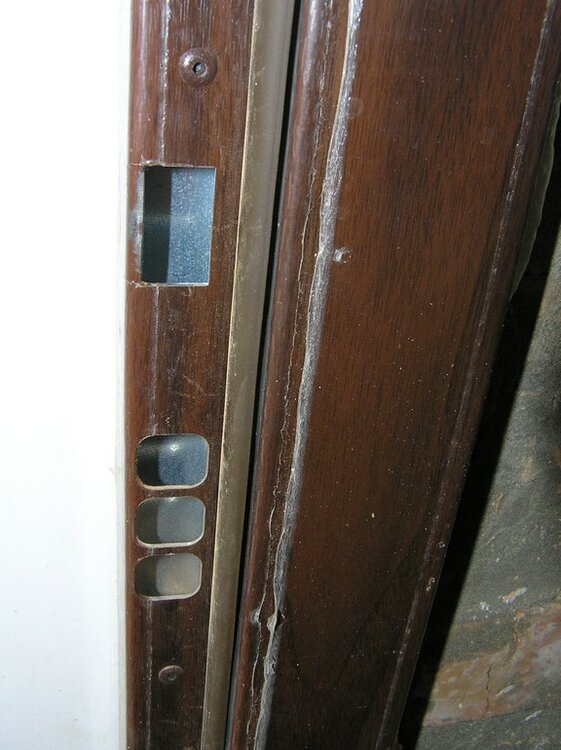

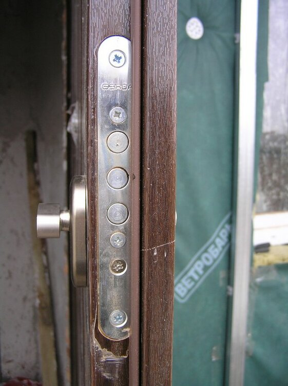

Хтось Опубліковано: 27 вересня 2009 Поділитись Опубліковано: 27 вересня 2009 Как и обещал выкладываю фотографии. 1 Посилання на коментар Поділитися на інших сайтах More sharing options...

igoridze Опубліковано: 28 вересня 2009 Поділитись Опубліковано: 28 вересня 2009 Дверь ничего, но слабенькая и легкая. Но вы писали что искали что-то легкое, надеюсь довольны и она прослужит долго! Могут возникнуть проблемы с заменой замков. Они там не стандартные специально под эту дверь, но люди кот. вам устанавливали дверь чуть что обязаны с этим делом помочь. Единственное что мне не понравилось по фото, кот. видел- это навесы. Очень слабые, даже на китайских и то по-моему посильнее будут. И антисрезы тоже там для виду чисто. Каким образом они установлены а то не видно там? Кстати скока двери стоят? Посилання на коментар Поділитися на інших сайтах More sharing options...
Хтось Опубліковано: 29 вересня 2009 Поділитись Опубліковано: 29 вересня 2009 И антисрезы тоже там для виду чисто. Каким образом они установлены а то не видно там? Кстати скока двери стоят?Стоимость двери в этой ветке озвучивалась Дмитрием Маликовым. Антисрезы установщики при установке забивали в дверь, но более детально не скажу, не обратил внимания. Посилання на коментар Поділитися на інших сайтах More sharing options...

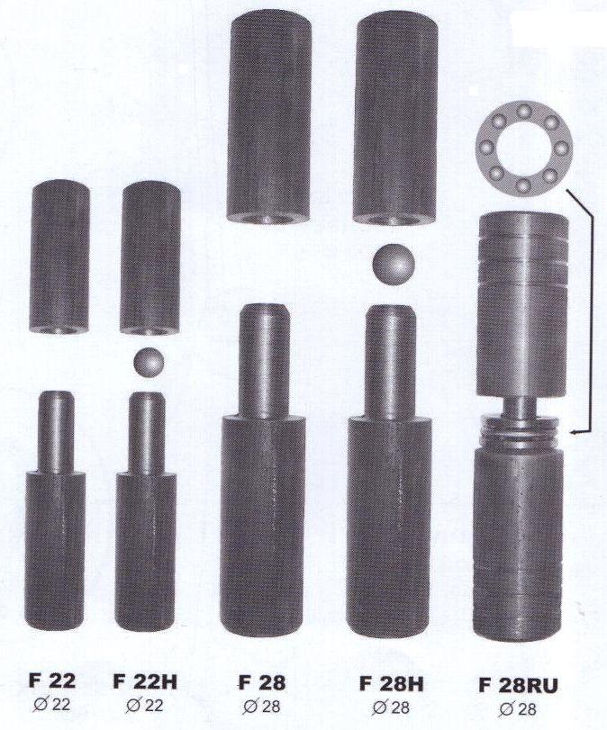

igoridze Опубліковано: 2 жовтня 2009 Поділитись Опубліковано: 2 жовтня 2009 Еще один момент удобства - смазка. Для смазки подшипниковых петель достаточно закапать обычное машинное масло в отверстие вверху петли и не нужно снимать полотно. Чего нельзя сделать в шариковых петлях. Почему нельзя...очень даже можно если все на совесть делается... Сверлится небольшого диаметра отверстие в верхней части шарика и раз в 2 года "заталкивается" шприцом в него густая смазка. Вот и всего Стрелкой показано там видно небольшое отверстие Посилання на коментар Поділитися на інших сайтах More sharing options...

Ломастер Опубліковано: 3 жовтня 2009 Поділитись Опубліковано: 3 жовтня 2009 Почему нельзя...очень даже можно если все на совесть делается... Сверлится небольшого диаметра отверстие в верхней части шарика и раз в 2 года "заталкивается" шприцом в него густая смазка. Вот и всего Стрелкой показано там видно небольшое отверстие Думаю, что отверстие всё-таки в петле, а не в шарике. ;) Посилання на коментар Поділитися на інших сайтах More sharing options...
KULJUL Опубліковано: 5 жовтня 2009 Поділитись Опубліковано: 5 жовтня 2009 Почему нельзя...очень даже можно если все на совесть делается... Ну если все на совесть делать, то лучше все же подшипники ставить... Посилання на коментар Поділитися на інших сайтах More sharing options...
