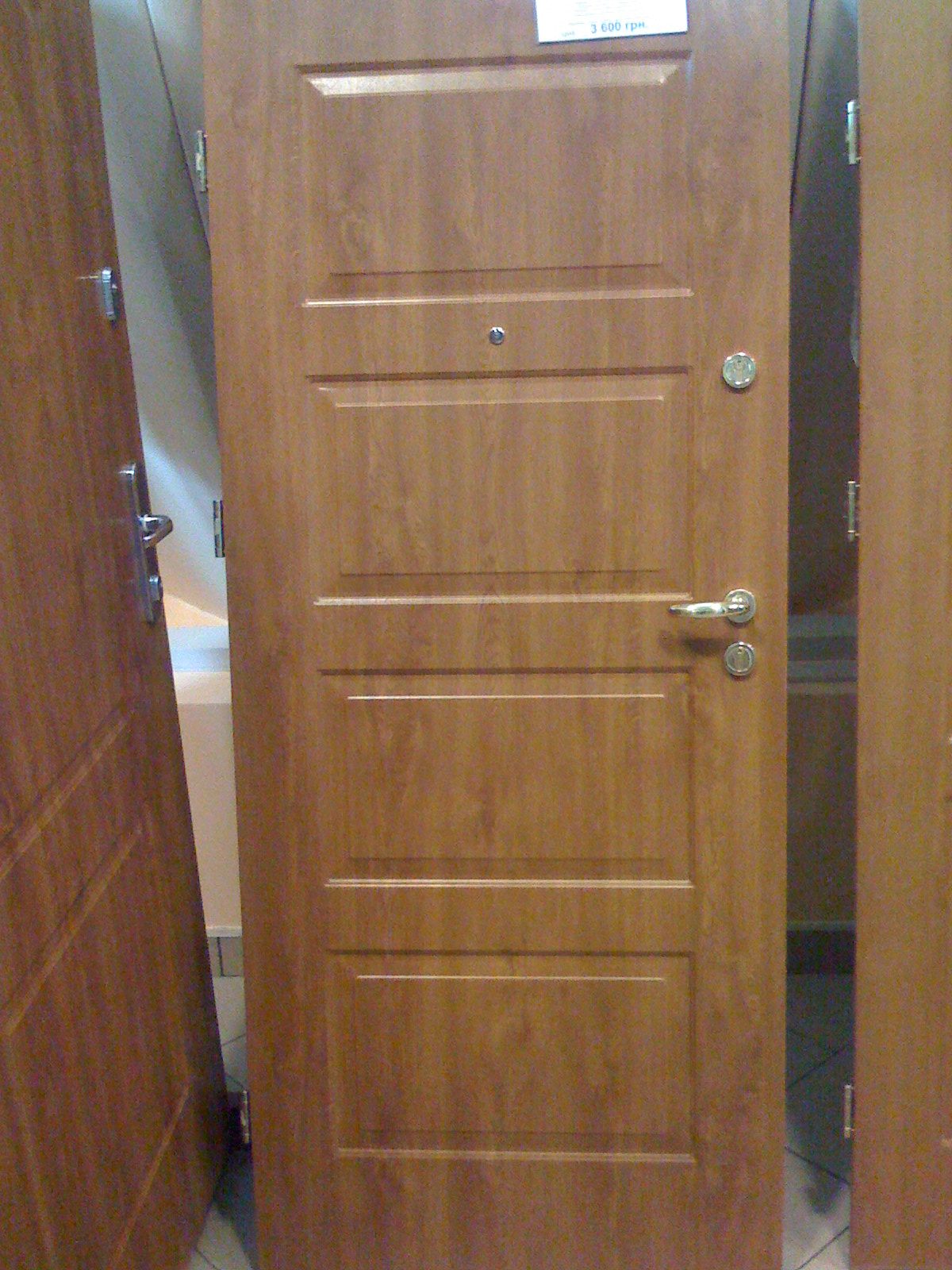

Vlad C-Max Опубліковано: 14 вересня 2009 Поділитись Опубліковано: 14 вересня 2009 Ходил я ходил, смотрел на наши гаражно-кооперативные двери по баснословным ценам и решил таки остановить свой выбор на польской Герде. Gerda TT с рисунком barcelona. Надеюсь что не прогадал. А де на них посмотреть можно???...и сколько они все-таки стоят... Посилання на коментар Поділитися на інших сайтах More sharing options...
Маликов Дмитрий RDS Опубліковано: 14 вересня 2009 Поділитись Опубліковано: 14 вересня 2009 А де на них посмотреть можно???...и сколько они все-таки стоят... (ссылка на изображение устарела) (ссылка на изображение устарела) (ссылка на изображение устарела) Без витражного стекла 525$ Посилання на коментар Поділитися на інших сайтах More sharing options...

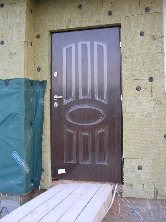

Хтось Опубліковано: 15 вересня 2009 Поділитись Опубліковано: 15 вересня 2009 А де на них посмотреть можно???...и сколько они все-таки стоят... Вот фотография. Порога в комплекте нет, учтите. Дверь сравнительно легкая, и тонкая (мне это обстоятельство нравится), но говорят что хорошо теплоизолирована. Зимой поглядим ;). А вообще в результате поисков пришел к парадоксальному выводу: нормальных входных коттеджных дверей не "элитного" класса у нас в Украине и нет. Двери то имеются в изобилии, но преимущественно для подъездов. Для коттеджей есть либо украшенные ковкой ручной работы, либо что-то до неприличия примитивное окрашенное краской. Еще могут предложить крашенную МДФ. Зато в любом случае это будет весить килограмм 100 и иметь толщину стали как у танка . Цены этого "счастья" начинаются от 6 тыс.грн. Посилання на коментар Поділитися на інших сайтах More sharing options...

so-rec Опубліковано: 18 вересня 2009 Поділитись Опубліковано: 18 вересня 2009 Вот фотография. Порога в комплекте нет, учтите. Дверь сравнительно легкая, и тонкая (мне это обстоятельство нравится), но говорят что хорошо теплоизолирована. Зимой поглядим ;). А вообще в результате поисков пришел к парадоксальному выводу: нормальных входных коттеджных дверей не "элитного" класса у нас в Украине и нет. Двери то имеются в изобилии, но преимущественно для подъездов. Для коттеджей есть либо украшенные ковкой ручной работы, либо что-то до неприличия примитивное окрашенное краской. Еще могут предложить крашенную МДФ. Зато в любом случае это будет весить килограмм 100 и иметь толщину стали как у танка . Цены этого "счастья" начинаются от 6 тыс.грн. А где покупали дверь, и сколько обошлась? Хочу поставить тоже, что то поприличнее. Посилання на коментар Поділитися на інших сайтах More sharing options...
Маликов Дмитрий RDS Опубліковано: 18 вересня 2009 Поділитись Опубліковано: 18 вересня 2009 Какой размер проёма? Материал проёма? Посилання на коментар Поділитися на інших сайтах More sharing options...

so-rec Опубліковано: 18 вересня 2009 Поділитись Опубліковано: 18 вересня 2009 Какой размер проёма? Материал проёма? Вообще проём 2200х1050 но по высоте думаю немного сократить. Материал -газобетон. Посилання на коментар Поділитися на інших сайтах More sharing options...

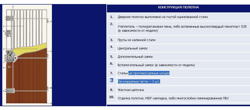

Хтось Опубліковано: 25 вересня 2009 Поділитись Опубліковано: 25 вересня 2009 Напр. вот сайт очень солидный, "распиареный" (ссылка устарела) лазил, лазил ничего не нашел внетного из чего же сварена дверь? непонятно....нарисовано только десятки ребер, кот. уверен что там нет и точек запирания тоже куча. Ареального нормального чертежа полотна двери нет( Так там же написано: "Дверное полотно выполнено из гнутой оцинкованной стали, пруты из каленной стали" Или Вы хотите рабочие чертежи? Посилання на коментар Поділитися на інших сайтах More sharing options...
igoridze Опубліковано: 25 вересня 2009 Поділитись Опубліковано: 25 вересня 2009 В частном доме проще через окно проникнуть в дом чем через двери. Так что особо заморачиваться на не взламываемости смысла нет ИМХО. Отчасти правда, но если есть качественные решетки(не из 10-ого квадрата, а напр. 14-ого)+норм. установлены- это проблемотично Так там же написано: "Дверное полотно выполнено из гнутой оцинкованной стали, пруты из каленной стали" Или Вы хотите рабочие чертежи? На заборе знаете что написано, а?:D В китайских дверях тоже говорят что сталь 2мм, а сегодня шел по рынку там втирали людям что 3мм) Вы поняли к примеру конструкцию этого полотна?я лично нет...я человек недоверчивый и во всем люблю четкость. То что мне говорят особенно в таких случаях я практически не слушаю потому как либо врут либо говорят на автомате то что им вбили в голову что нужно говорить. Очень хотелось бы посмотреть на их конструкцию реальную. Нет нормального описания. Это описание трудно назвать нормальным. Оно скорее рекламное Дверное полотно выполнено из гнутой оцинкованной стали, пруты из каленной стали Какой толщины стали?(думаю не более 1мм), какой диаметр прутов, кокой их шаг? Есть ли они вообще там? Регулируемые петли это тоже не очень надежно. Вообще мне эти двери напоминают чем-то китайские Кстати если кто заказывал там двери хотелось бы глянуть фото если не тяжело думаю всем будет интересно. Потому что понял что ребятки очень раскрученные а в реале что там неизвестно Посилання на коментар Поділитися на інших сайтах More sharing options...

Хтось Опубліковано: 26 вересня 2009 Поділитись Опубліковано: 26 вересня 2009 На заборе знаете что написано, а?:D В китайских дверях тоже говорят что сталь 2мм, а сегодня шел по рынку там втирали людям что 3мм) Вы поняли к примеру конструкцию этого полотна?я лично нет...я человек недоверчивый и во всем люблю четкость. То что мне говорят особенно в таких случаях я практически не слушаю потому как либо врут либо говорят на автомате то что им вбили в голову что нужно говорить Очень хотелось бы посмотреть на их конструкцию реальную. Нет нормального описания. Это описание трудно назвать нормальным. Оно скорее рекламное С таким подходом вам что ни напишут, будет все-равно как на заборе. Остается один выход - ехать в Польшу на их завод и просить чтобы показали. Потому что на любую информацию, размещенную на сайте вы скажете "на заборе написано". Меня не очень волнуют подробности конструкции, так как я не специалист в этом. Вы же не спрашиваете, например, по какой схеме построен PAL/SECAM декодер в телевизоре, который покупаете? Почему тогда вас должны волновать детали конструкции двери? Есть фирма с именем, и вы ей доверяете или нет. Я например Герде доверяю больше чем нашим гаражным умельцам, клепающим двери из непонятно какой стали, красящим непонятно в каких условиях непонятно на каком оборудовании. Герда хоть в Польше - стране евросоюза изготавливает свою продукцию и там же торгует ею. Для меня это стало решающим фактором в выборе двери. Кстати если кто заказывал там двери хотелось бы глянуть фото если не тяжело думаю всем будет интересно. Потому что понял что ребятки очень раскрученные а в реале что там неизвестно Так фото я размещал в этой ветке. Если хотите еще какой-то ракурс, говорите, сфотографирую. Можете ко мне подъехать посмотреть, если в их магазин подъехать стесняетесь. Я под Васильковом строюсь. Толщина стали говорят что 1.25мм, но оцинкованная. Мне достаточно. А вам сколько надо? Посилання на коментар Поділитися на інших сайтах More sharing options...
igoridze Опубліковано: 26 вересня 2009 Поділитись Опубліковано: 26 вересня 2009 Толщина стали говорят что 1.25мм, но оцинкованная. Мне достаточно. А вам сколько надо? Ну если говорят значит так и есть) Мне нада минимум 2 а лучше 3мм+ к этим трем мм. защита замков от высверливания и будет самое оно! Да фото увидел но там общий план. Хотелось бы увидеть само полотно двери и лутку, и навесы какие-то они как для деревянных дверей. Если не тяжело пофоткайте :D Посилання на коментар Поділитися на інших сайтах More sharing options...
