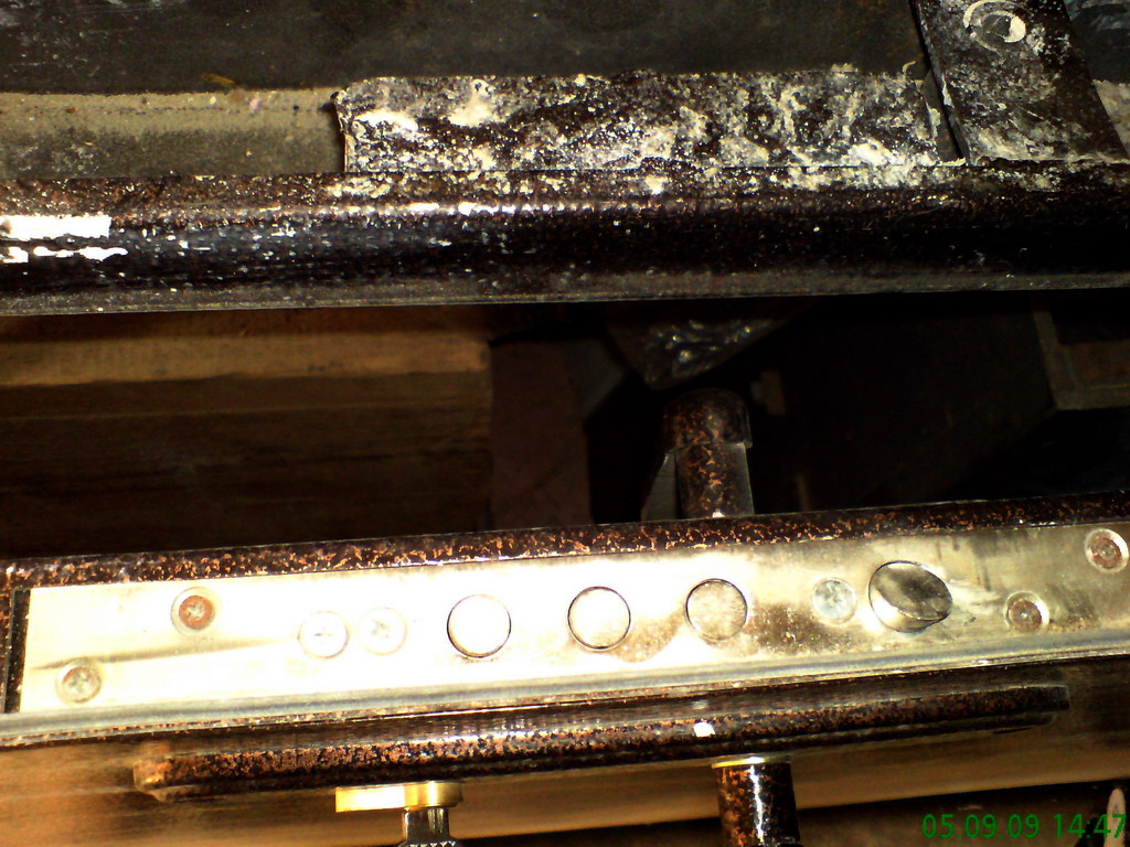

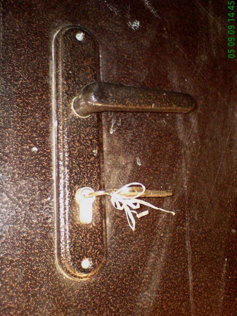

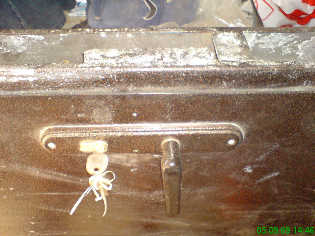

Черниговский завод металлоизделий делает весьма приличные двери. Цена 1480 грн с замком (Черкассы), глазком, ручка "Апекс". Антисрезы, "краб", три внутренние регулируемые петли, металл 3мм, порошковая окраска "античная медь" размеры(по внешним сторонам коробки) 870х2040, 970х2040. Фото если надо выложу. Конструкция очень жёсткая-кетай отдыхает.
Ну-ка, ну-ка, выкладывайте всю информацию.:)
В принципе это всё, цена на сегодняшний день, коробка изготовлена методом штамповки тож вроде из 3-ки, под анкера вварены дистанционные трубки(если кто в теме). Себе взял за пол-цены (в новом доме хозяин радостно поменял на фуфло китайское :-) ) как промежуточную между гаражом и жилой частью, потом нашёл производителя-буду покупать как входную(если есть желание потом можно декорировать МДФ накладками, добавить внутренний контур уплотнения-причём беспроблемно). Завтра буду на стройке сфоткаю, какие конкретно места интересуют?
Общий вид снаружи и внутри, рама, притворы, замки.

В принципе это всё.Завтра буду на стройке сфоткаю конкретно места
Bampo, а фотки всё-таки есть этих дверей во всей красе,и что значит беспроблемно на них закрепить контур уплотнения, там что, есть за что зацепиться уплотнителю?
Но можно подъехать на Петровку и пощупать.
А можно точно ряд и место, где двери лежат?;)

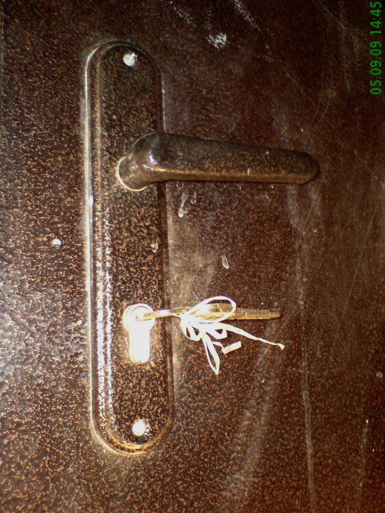

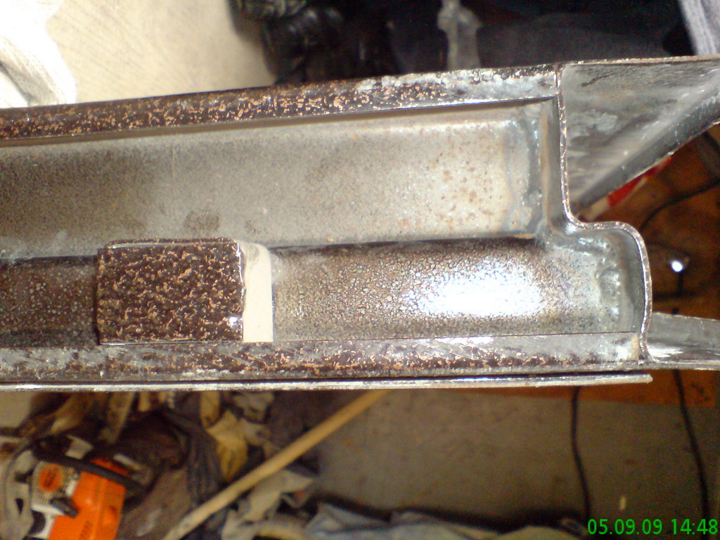

Обещанные фото двери, не во всей красе, а те, что купил за пол-цены основное видно. Еще раз подчёркиваю-речь идёт о бюджетном решении.
"... Самое смешное что меня устроят простецкие двери с простецкими замками. Единственное что они должны быть погодоустойчивы. "
Извиняюсь за неверную инфу насчёт металла, всё-таки не 3мм, но пальцами(как китай) не продавишь.
Толщина 40мм теплоизоляция минеральная вата, второй контур просто клеится на внутренний притвор.
