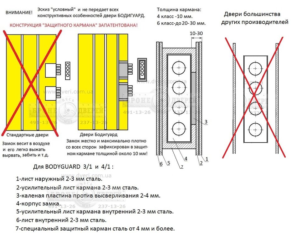

Шнифер Опубліковано: 3 червня 2013 Поділитись Опубліковано: 3 червня 2013 К тому же, становится очень смешно, когда говорят, что БОДИГУАРД - дорого, а Новый Мир - не дорого, попробуйте у них просчитать изготовление двери под проём а не наоборот - цена неприятно удивит!!! То же касается и стоимости Сталь-М. Не совсем правильно. Я помню как создавалась серия " Новосел" новый мир. Серия с МДФ была давно, она изготавливалась под проем, так же как и фишка нового мира- двери с дубовыми филенками. Это более относиться к формированию рынка. Серия " Новосел" пускалась как серийная дверь, соответственно должна была иметь характеристики- постоянное качество и легкость в сервисе при этом именно серийность обеспечивало понижение цены. Ранее занимались этими дверьми- был только один случай когда мы немного растачивали отверстие в раме под защелку. Это говорит о стабильности качества и ОТК. Что касаемо толщины листа металла. Зачем она нужна? Вернее какое значение она имеет? Только после определения конструкции двери и значения внешнего листа металла, можно говорить о нужной толщине. Для понимания- в Европе более популярны бетонные сейфы где имеет значение внутренний лист металла, который закрывает замок блокиратор и его защиты, внешний металл имеет роль " опалубка" бетона. В Америке более привычны сейфы из металла. Разные конструкции, разная толщина металла. Что касаемо СтальМ и Нового Мира то ни 2 ни 1.8 мм большой разницы не сыграют. Так как конструкции просты. Манагеры оперируют толщиной металла имхо потому как клиенту это понятие понятно- ассоциация - толще это лучше. Кстати в угоду покупателям Альбион стандартно ставит 3 мм, может и 5 мм . Посилання на коментар Поділитися на інших сайтах More sharing options...

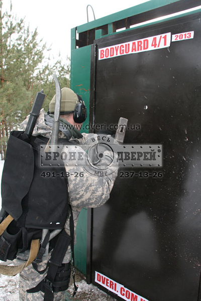

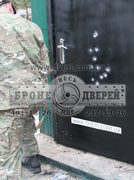

Омельченко Игорь Опубліковано: 4 червня 2013 Поділитись Опубліковано: 4 червня 2013 Я огорчен вашим мнением. Человеку свойствено ошибаться. Что б этих ошибок было меньше и придумана сертификация производителей. Я с вами категорично не соглашусь. СЕРТИФИЦИРОВАТЬ БРОНЕДВЕРИ на взлом просто необходимо. Все известные вам приозводители замков и дверей(которых вы описали) во всем мире это делают, не зависимо от нашего с вами ЛИЧНОГО мнения. Зачем Александр вы это скрываете в своих сообщениях? Одним словом мы с вами Александр показаали 2 разных мнения. Я остаюсь верен своей идее и буду продолжать испытывать и улучшать бронедвери. Например, очередные испытания бронедвери у нас запланированы на конец этого месяца. Другие производители, в меру своего развития, пусть этого не делают и пихают классные замки в свои недоразвитые двери и пусть продолжают разводить лапухов своими НАДЕЖНЫМИ бронедверями с Итальянскими замками. Мой совет по выбору бронедвери остается тем же: 1) Спростие какой класс взломостойкости у двери и у замка( они должны быть примерно сопоставимы, например 3 и4, а не 1 и 4), 2) потребуйте сертификаты подтверждающие данные классы на бронедвери и на замки, 3)попросите показать фото или видео отчет испытаний, 4) попросите протокол испытаний(копию), 5) проверьте по сертификатам не только взломостойкие показатели, но и звукоизоляцию и т.д. Если вы не получите данных документов- лучше уходите, пока ваши деньги не оказались в руках мошенников. Потом будет поздно. 6) Выбирать по таким показателям как бренд замка, толщина стали- можно только среди тех производителей, чей класс взломостойкости одинаковый. Бесполезно сравнивать по таким показателям, например двери 1 и 4 класса-это пустая трата времени. 7) Рекомендую в квартиры рассматривать бронедверь не ниже 3-4 класса взломостойкости по ENV 1627, тем кто очень беспокоится за вопрос безопасности - 5 или 6 класс взломостойкости и с дополнительными "улучшениями". Помните замки Аблой, Чиза, Мульти лок- все они испытываются и сертифицируются. И именно по этому они так хороши и вы о них мечтаете. Не стоит верить тем людям, которые пытаются вас надурить продажей не испытанной и не сертифицированной на бронедвери. Или Аблой зря сертифицируется? Кто скажет, что взломостойкие сертификаты покупаютсья- отвечу. Значит по вашему у производителя дверей Герда не хватило денег на сертификат 5 или 6 класса? :) Вы ж не хотите купить замок не известного производителя и без истытаний и без сертификатов- за "честную цену" ? Да вы это уже проходили с Китайскими дверями в которых именно такие замки и стоят. Александр. Про ЦСБО. Они, как и мы с вами не идеальны, но если вам известна в Украине лаборатория лучше-дайте мне знать. Именно по этому мы и испытываем свои бронедвери не только в ЦСБО, но и приглашаем в т.ч и вас и других специалистов и Светалну и т.д. Мы приглашаем и силовиков и проверяем их методики. Мы за многоуровеную проверку совершенно разными специалистами. Мы продолжаем испытывать, улучшать двери и прислушиваться к мнению аварийщиков. Посилання на коментар Поділитися на інших сайтах More sharing options...

Омельченко Игорь Опубліковано: 4 червня 2013 Поділитись Опубліковано: 4 червня 2013 (змінено) Вы знаете Александр я с радостью проведу испытания в любой лаборатории, которая может и имеет право проводить испытания на взлом дверей. На данный момент ЦСБО - это очень серьезная лаборатория и мы испытываем свои бронедвери там. Узнать больше про данную лабораторию вы сможете на их сайте. www.csbo.com.ua. Данная лаборатория не выдала нам ни 1 сертификата на двери, которые не отвечали заявленным показателям. Кто не прошел испытания? МЫ! Да мы не все проходили с первого раза. Например, наши противопожарные двери одной из моделей с остеклением показали вместо заявленых 120 минут - всего 45 и мы получили сертификат всего на 45 минут. Да вместо 120-получили 45. Это не пример? Сертификат и отчет выложены на нашем сайте. Знаете почему так вышло? мы допустили маленьку ошибку при врезке стеклопакета в двери, которые ПРОШЛИ истпытания на 120 минут! и по этому термомотику(ошибке) произошла передача тепла. И испытания остановили. Мне не дали ни 60 минут ни 90. Дали ровно столько- сколько показал! Вот вам пример. В ЦСБО сертифицируются очень многие производители банковской продукции в т.к которые и вы наверняка продаете, например ДИК, Паритет, СНОК, САКУРА -это очень серьезные компании и многим указанным вам производителям -до них никогда не дотянуться. Еще вы делаете вид, что не знаете о том, что рекомендуемые вами замки Abloy, Mul-t-lock и даже бронедвери Mul-t-lock balistick, как и взломостойки едвери БОДИГУАРД тоже сертифицировались в ЦСБО! Они что тоже лапухнулись все? Это компнии, которым доверяют Правексбанк, Райффайзенбанк и многие другие банки. Каждый раз, когда я захожу в банк я вижу их проудукцию ну и простите, конечно БОДИГУАРДЫ! ( знаю сделаете вид, что не верите , привожу пример пуленепробиваемые двери в Диамантбанке на подоле) Я лично не однократно проверял СНОКовскую продукцию и она нас ни разу не подвела и я уверен во многих компаниях, которые сертифицированы у Саблина в ЦСБО. Конечно вам это не понравится и вы опять постараетесь нас унизить, но я не однократно выступал в качестве эксперта по пулестойкости даже в конфликтах между очень серьезными компаниями и как не зависимый эксперт давал свои рекомендации и коментари, даже специально проводил тесты брони и в итоге помг найти правду и отстоять честное имя одной из компаний. Это была еще 1 проверка сертификатов ЦСБО в жизни. Вот ссылка на видео моих испытаний специально для этой ситуации: Я тут не просто так по железячке стреляю, а борюсь за правду. Между прочим был жуткий скандал в банковской среде, шла речь о многимиллионных контрактах и репутации компании. А в этом бизнесе можно ошибится только 1 раз, дальше банки с тобой не будут иметь дела. Это вам не бабушек разводить. Банкам была запущена информация о том, что один из производителей бронеавтомобилей - продал большую партию авто, которые пробиваются пулями, от которых должны были защищать. Информацию запустила фирма- конкурент. после разбирательств и подтверждения соответствия всех бронеавтомобилей своим сертификатам фирма-конкурент оказалась в полной зад...це! Ее дезинформация возимела обратный результат. Теперь банки не работают с ней! Скажу вам с полной ответственностью, если вы создадите свою лабораторию и она сможет сертифицировать бронедвери на взлом- Я ГОТОВ БЫТЬ ПЕРВЫМ в очереди на испытания. Вы как никто другой знаете, что я ценю и люблю критику нашей продукции, но именно критику, а не клевету про нас. Критика делает нас сильнее т.к. мы видем стороны, которые можно улучшить-глазами других. Клевета- делает слабее того, кто ее написал. Я с радостью вам дам проверить наши бронедвери, например 6 класса - Bodyguard 6/3 и с радостью помотрю какой класс ваша лаборатория ей присвоит. Еслы вы мне покажете, что Взломостойкие двери Бодигуард 6/3 отвечают не 6-а 3 классу- мы это признаем т.к. у нас не будет выхода или попросим провести уточнения по данному вопросу. Хотя вы и выступаете вроде как против сертификации и не признаете результатов лаборатории, например ЦСБО, на самом деле даже у вас на вашем сайте указан этот стандарт. Прошу заметить, что у вас молодая организация и на сайте еще не много информации, но там уже есть этот очень важный( на мой взгляд) стандарт, как ENV 1627 masod.org/article/en-1627 Я вам с Светланой и другими специалистами дверного дела желаю только успехов и удачного развития вашего проекта МАСОД. Может когда то и меня удостоите принять, а может выгоните, ведь я единственный в Украине осмелился пойти против системы и сертифицировать украинские квартирные двери по европейскому стандарту 1627. А другие считают себя выше этого. А я опустился до такого позора. Надеюсь мне это простят. На вашем сайте не хватает информации о банковском стандарте 4012 и др. Но это все со временем и я вас понимаю. Я с Светланой обсуждал необходимость создания статьи которая сможет провести хоть какую то параллель между стандартми 1627 и 4012. Хотя в Лабораториях говорят, что это не правильно, но ведь люди должны понимать, если двери Эльбор получили 2 класс по аналогу 4012- как их сравнить с нашими БГ по стандарту 1627? Это важный вопрос и я уже написал данную стаью и предлагал Светлане помощь в данном вопросе. И не смотря не на что постарался примерно провести параллель. Например у меня получилось, что 6 класс по 1627- может отвечать примерно... да 5 классу по 4012. За время я взял время и баллы например болгарки или газового резака. Например 2 класс 4012-это 8 мин. работы газ резаком или болгаркой( примерно) : класс 1627-это примерно 30 минут чистого времени болгарки. проведя соответствующие расчеты( надесь известные вам из стандартов) я смог дать примерную оценку данным двум классам. Данная оценка она приблизительна, но уже дает понятие хоть примерное. Конечно вы можете постараться опять занизить наши умения и работу, обозвать нас ка нибуь, но мы сами ведем такого плана расчеты, проводим испытания и помогаем тоже навести порядок в этих вопросах. Александр. Если вы не доверяете нашим показателям и например сомниваетесь в том, что БОДИГУАРД отвечает 6 классу- Я ГОТОВ ВАМ ПРОДОСТАВИТЬ БАЗОВУЮ МОДЛЬ ДЛЯ ВАШЕГО "независимого" ИСПЫТАНИЯ. Назначьте дату и место, пусть специалисты МАСОД проверят наши бронедвери. Мы только ЗА! Кроме этого можете постараться подтвердить 28 класс дверей указанного вами производителя. Я не буду против. Если у вашего производителя двери, настолько класного нет доверия ЦСБО, которму доверяет Аблой, Мультилок и БОДИГУАРД, может ваш "звездный производитель" соизволит снезойти до сертификации в Европейских лабораториях, напримерв Германии? или он реально подходит к своим возможностям? Например я уже сегодня вел беседу о сертификации наших Бодигуард в Европе и сравнении результатов лабораторий. Может подскажите куда нам с вашим производитлем подать Заявки на сертификацию? Кому он доверяет? Я подчеркиваю нашу полную готовность на сертификацию своих дверей в Европе, а вы? Я планирую в середине лета провести очередные сертификационные испытания наших бронедверей на 4 класс в ЦСБО, приглашаю и вас посмотреть на испытания и если у вас есть сомнения- высказать их и перепроверить наши бронедвери со всех сторон и всеми известными способами. Я вас приглашаю. Там и продемонтсрирую вам многочисленные наши улучшения. Так же вы можете увидеть наши новые разработки и бронированные двери в Дримтауне 2 "хоздвор" в нашем новом салоне, куда я вас приглашал. Посмотрите на нашу серенькую дверку с пистолетиком. Змінено 4 червня 2013 користувачем Омельченко Игорь Посилання на коментар Поділитися на інших сайтах More sharing options...
