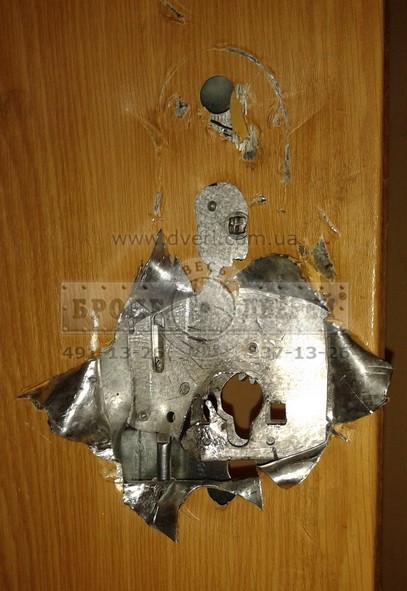

Омельченко Игорь Опубліковано: 2 липня 2012 Поділитись Опубліковано: 2 липня 2012 Да нет продолжайте покупать двери изготовленный из стальной бумаги-не проблема....не проблема будет потом через нее пройти:D А в банках все впорядке- туда не лезут- там двери хорошие- не переживайте. Вот посмотрите, как воры взламывают бронедвери в жизни: dveri.com.ua/forum/index.php?showtopic=31&st=100 А из какой надо, если это не бронедвери в банке, а металлические в частном владении? частные владения грабят не в сотни, а втысячи раз чаще, чем банки. Вот и подумайте.....какую сталь кому надо. 1 Посилання на коментар Поділитися на інших сайтах More sharing options...
