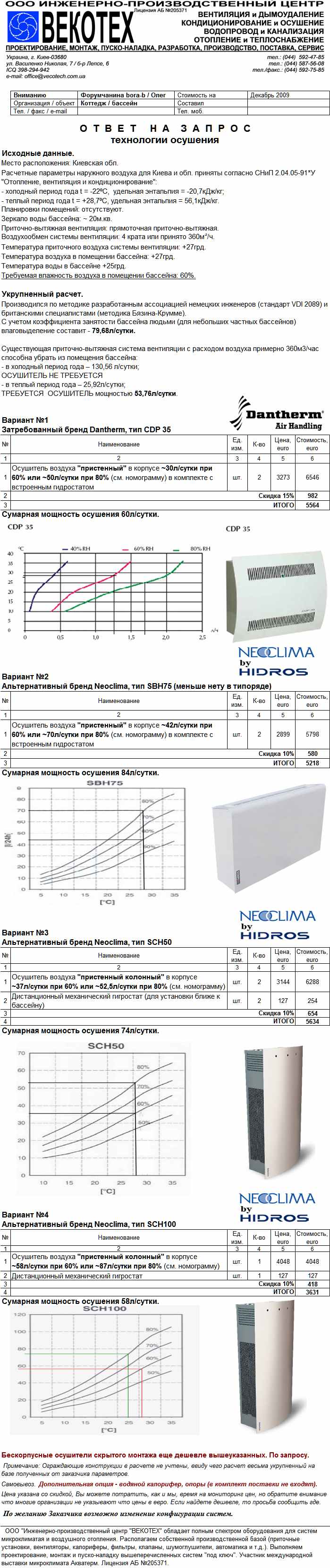

Maestro Kiev Опубліковано: 9 січня 2010 Поділитись Опубліковано: 9 січня 2010 Еще в том году ответил, повторюсь в этом, а то тема не закрыта. При этом площадь зеркала бассейна можно сказать типовая или часто встречающаяся. Обратите внимание, что все варианты были просчитаны при 60% влажности (номограммы приложены) и как можно сказать легко, приточно-вытяжная вентиляция в холодный период года решает вопрос с осушением. Выкладываю типовое предложение, что бы потенциальные пользователи не вводились в обман конкурентами, которые тычат мощности осушения при 80, а то и 90% влажности (существенное различие мощности при 60%, которое по номограммам легко видно). Кому интересно может сохранить изображение и просмотреть в любом "просмотрщике" картинок увеличив масштаб или клацнуть по миниатюре второй раз и картинка раскроется в броузере. 2 Посилання на коментар Поділитися на інших сайтах More sharing options...
