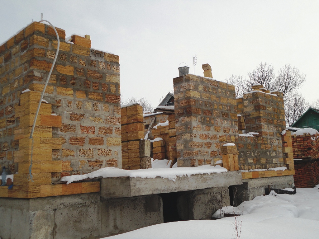

Nikola Petrosovich Опубліковано: 9 березня 2013 Автор Поділитись Опубліковано: 9 березня 2013 SergeyNikolaevich, Посмотрите мои фото дома.Третий год без накрыия под снегом и дождем. Посилання на коментар Поділитися на інших сайтах More sharing options...
SergeyNikolaevich Опубліковано: 9 березня 2013 Поділитись Опубліковано: 9 березня 2013 SergeyNikolaevich, Посмотрите мои фото дома.Третий год без накрыия под снегом и дождем. На фото плитка толщиной 10см минимум, скорее кирпич. Посилання на коментар Поділитися на інших сайтах More sharing options...
Nikola Petrosovich Опубліковано: 9 березня 2013 Автор Поділитись Опубліковано: 9 березня 2013 На фото плитка толщиной 10см минимум, скорее кирпич. Уточняю -9см. Посилання на коментар Поділитися на інших сайтах More sharing options...
SergeyNikolaevich Опубліковано: 9 березня 2013 Поділитись Опубліковано: 9 березня 2013 Уточняю -9см. что то не видно ее в асортименте на сайте. Посилання на коментар Поділитися на інших сайтах More sharing options...
Nikola Petrosovich Опубліковано: 9 березня 2013 Автор Поділитись Опубліковано: 9 березня 2013 SergeyNikolaevich, Плитка пилится по толщине от 10 милиметров толщины.Пробовали пилить 5 мм,получается но хрупкая при монтаже, уменьшили длину и ширину ( 160мм *80мм*5мм) тогда все ОК. Посилання на коментар Поділитися на інших сайтах More sharing options...

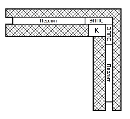

SergeyNikolaevich Опубліковано: 10 березня 2013 Поділитись Опубліковано: 10 березня 2013 Я уже давно хочу получить ответ на этот вопрос... Если Петросович не ответит Вам, то перешлю то что он мне в личку написал. Вот хочу выгнать стены таким пирогом (снаружи-внутрь): 1/2 облицовочный кирпич + 10см песок перлитовый (мелкий) + 1/2 ракушки + штукатурка + обои. По расчету стена будет теплой и продувать не должно, в виду кирпича и отсутствия вентзазоров. Что думаете? Посилання на коментар Поділитися на інших сайтах More sharing options...
Nikola Petrosovich Опубліковано: 11 березня 2013 Автор Поділитись Опубліковано: 11 березня 2013 Если Петросович не ответит Вам, то перешлю то что он мне в личку написал. Вот хочу выгнать стены таким пирогом (снаружи-внутрь): 1/2 облицовочный кирпич + 10см песок перлитовый (мелкий) + 1/2 ракушки + штукатурка + обои. По расчету стена будет теплой и продувать не должно, в виду кирпича и отсутствия вентзазоров. Что думаете? ЭТО серьезная заморочка!!!!И стенка выйдет ХЛЮПКАЯ!!!!!Цена ВАУ!!! Посилання на коментар Поділитися на інших сайтах More sharing options...
SergeyNikolaevich Опубліковано: 11 березня 2013 Поділитись Опубліковано: 11 березня 2013 (змінено) ЭТО серьезная заморочка!!!!И стенка выйдет ХЛЮПКАЯ!!!!!Цена ВАУ!!! Дом не большой - 6.5x6.5 в полтора этажа. Думаю по углам и середине стены лить монолитные ЖБ колоны, таким образом: 1) не закладывать ракушкой вертикальные проемы 18x25 2) между ракушкой и кирпичем насадить на арматуру связывающую кладку ЭППС тощиной 10см чтобы перлит не высыпался. ЭППС сразу же будет опалубкой для 2х сторон будущей колоны. 3) отливать колоны через каждые 1/2 высоты этажа В крыму я так понимаю такое решение очень популярное. Ну вот как то так Змінено 11 березня 2013 користувачем SergeyNikolaevich Посилання на коментар Поділитися на інших сайтах More sharing options...

-ЭкоДом- Опубліковано: 12 березня 2013 Поділитись Опубліковано: 12 березня 2013 Это ваше мнение на счет ракушки.Только одно интерсует-есть хоть какой-то документами,нормативами (усиленный) ФАКТ этих АРГУМЕНТОВ.Это-же тема: "Правда и мифы о ракушечнике". А документов нет и не будет. Те которые есть- очень и очень усредненно опосредствованные. А реальные исследования- недешево стоят. Кто их будет делать? Куда важнее - его величество- ОПЫТ. Если угодно- поколений. Соседей. Строительства на ВАшей улице и в Вашем регионе. И конечно- экономическая целесообразность У нас например- метр квадратный стены из ракушечника с работой и прибылью стоит 500 грн при толщине 450мм. Соответственно 800 мм будет стоить 1000. Толстой , надежной , убедительной стены( для кого важна толТость)) у дома 170 м кв площадь стен около130 м кв. То есть цена вопроса-всего то 130# 500грн= 6000грн. Какая минвата или пенопласт сравнится? Конечно- будет некоторое удорожание на фундаменте- но порядок удорожания примерно такой Посилання на коментар Поділитися на інших сайтах More sharing options...
Nikola Petrosovich Опубліковано: 12 березня 2013 Автор Поділитись Опубліковано: 12 березня 2013 при толщине 450ммА как получается такая толщина??? Посилання на коментар Поділитися на інших сайтах More sharing options...
-ЭкоДом- Опубліковано: 12 березня 2013 Поділитись Опубліковано: 12 березня 2013 А как получается такая толщина??? Легко- два пяда по полкамня 190 мм и зазор между ними 70. Реализованно много раз. Успешно Посилання на коментар Поділитися на інших сайтах More sharing options...
Nikola Petrosovich Опубліковано: 12 березня 2013 Автор Поділитись Опубліковано: 12 березня 2013 Легко- два пяда по полкамня 190 мм и зазор между ними 70. Реализованно много раз. Успешно Такая схема кладки под ЗБК как опорная непойдет! Посилання на коментар Поділитися на інших сайтах More sharing options...
-ЭкоДом- Опубліковано: 12 березня 2013 Поділитись Опубліковано: 12 березня 2013 Такая схема кладки под ЗБК как опорная непойдет! Шо вы говорите под збк( ЖБК) армопояс - в порядовке кладочную сетку( базальтовую арматуру, оконные и дверные проемы тоже отлично соединяют половинки стены Посилання на коментар Поділитися на інших сайтах More sharing options...
