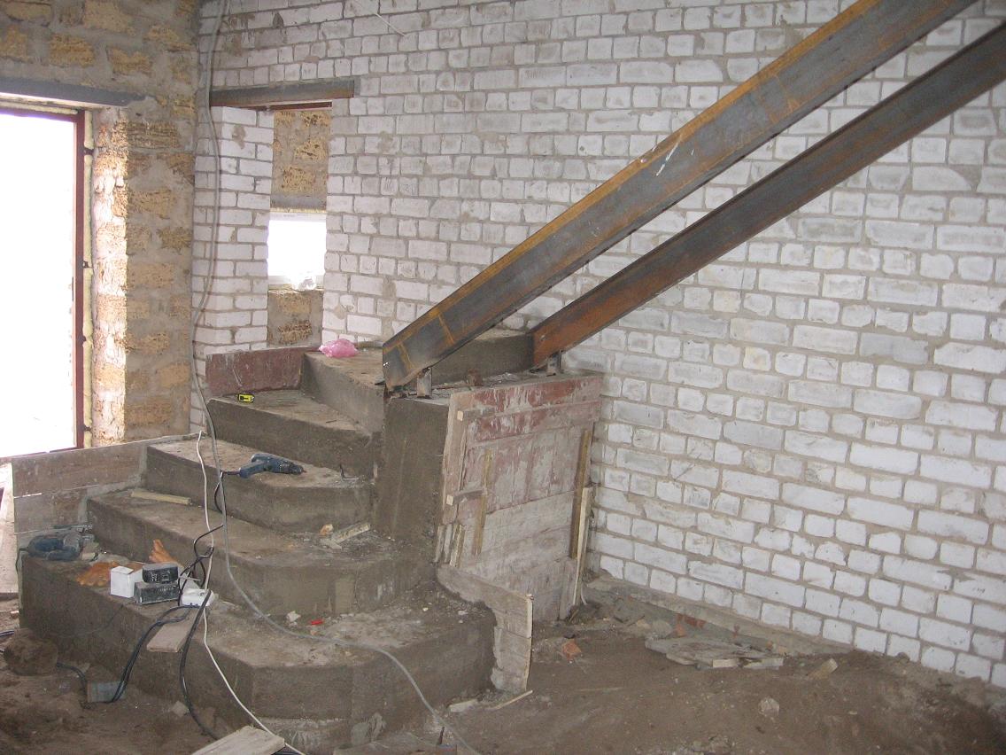

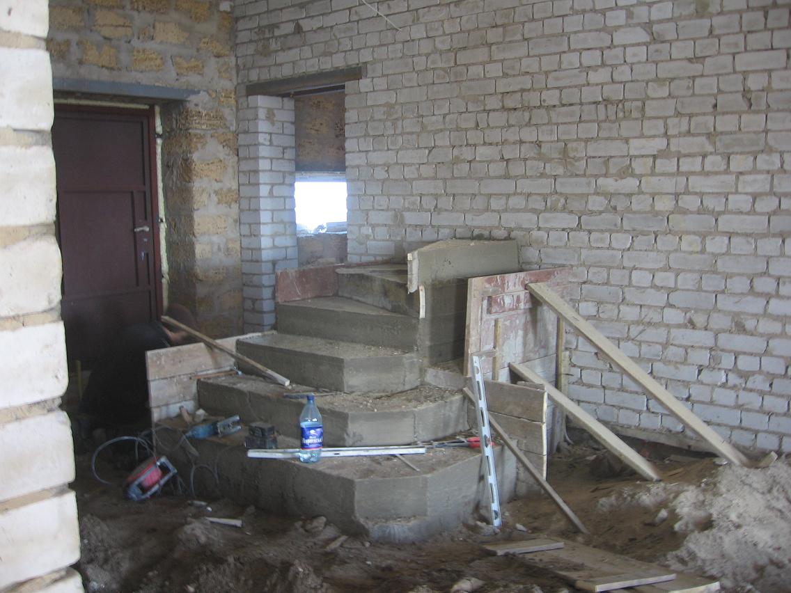

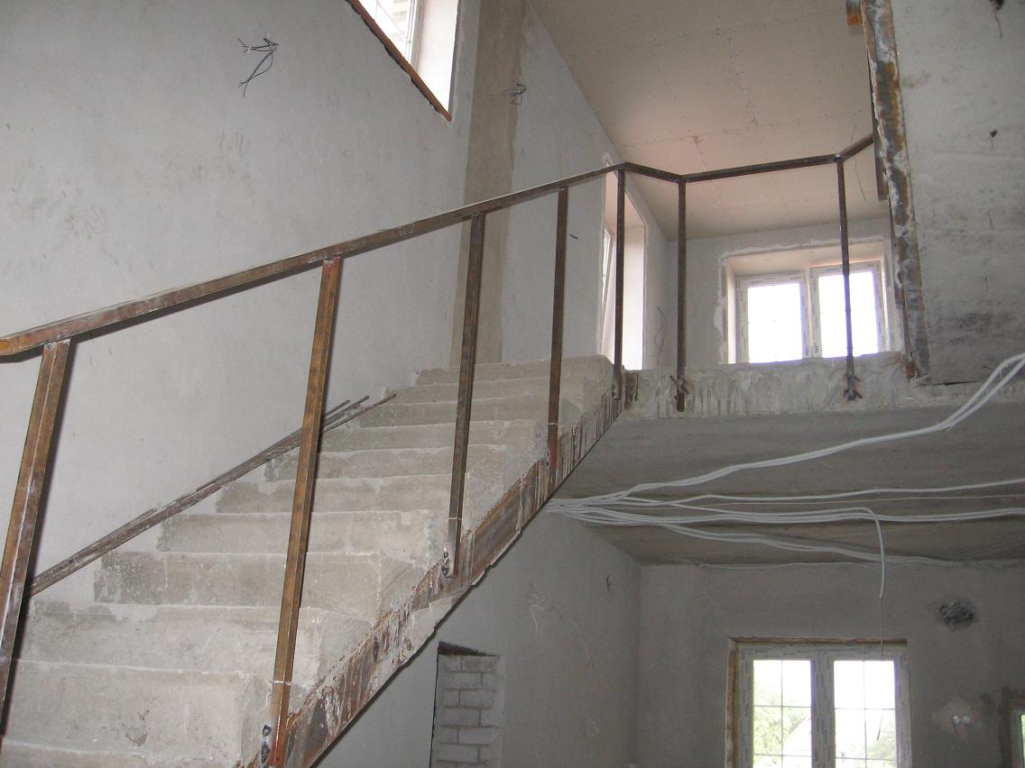

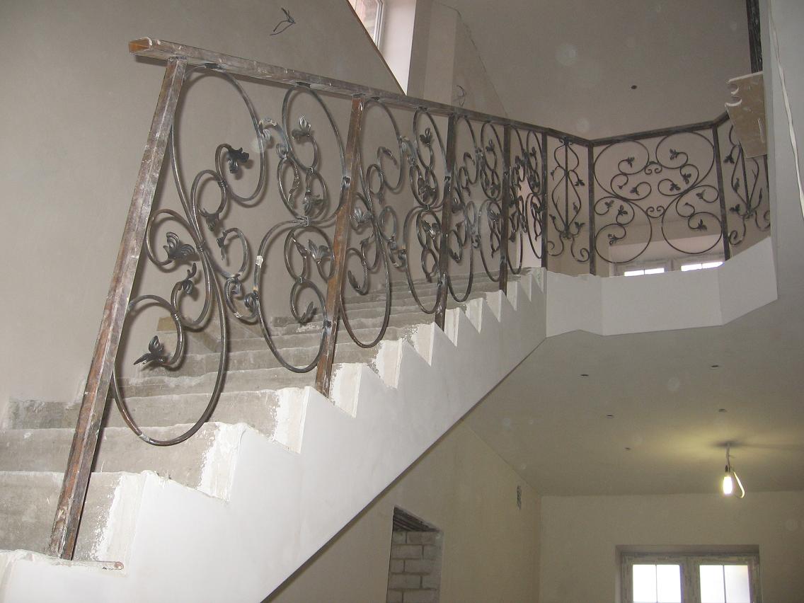

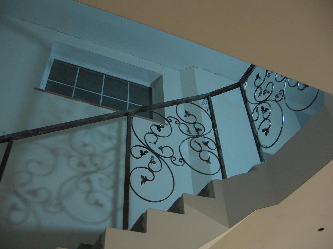

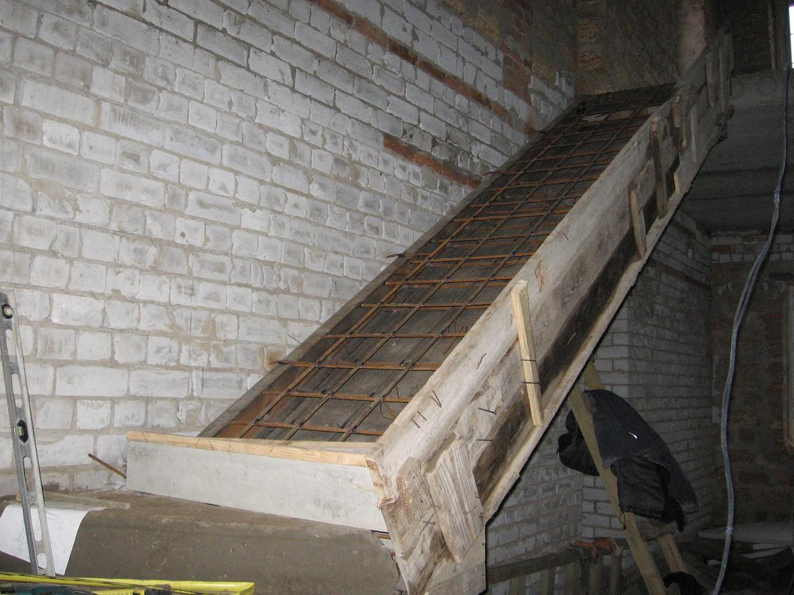

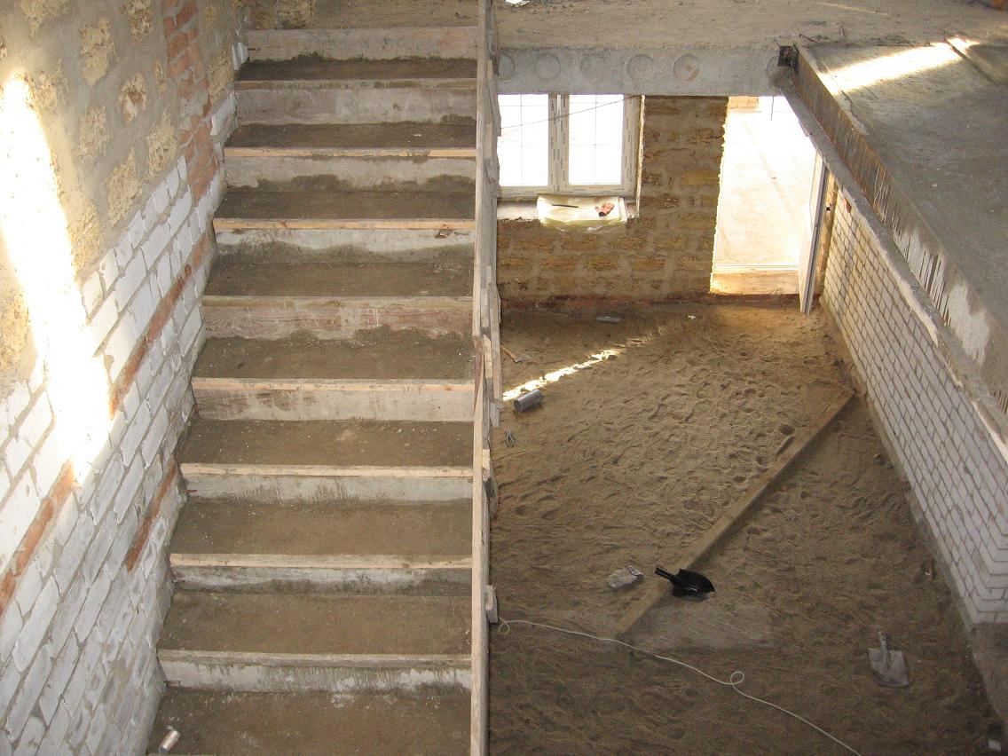

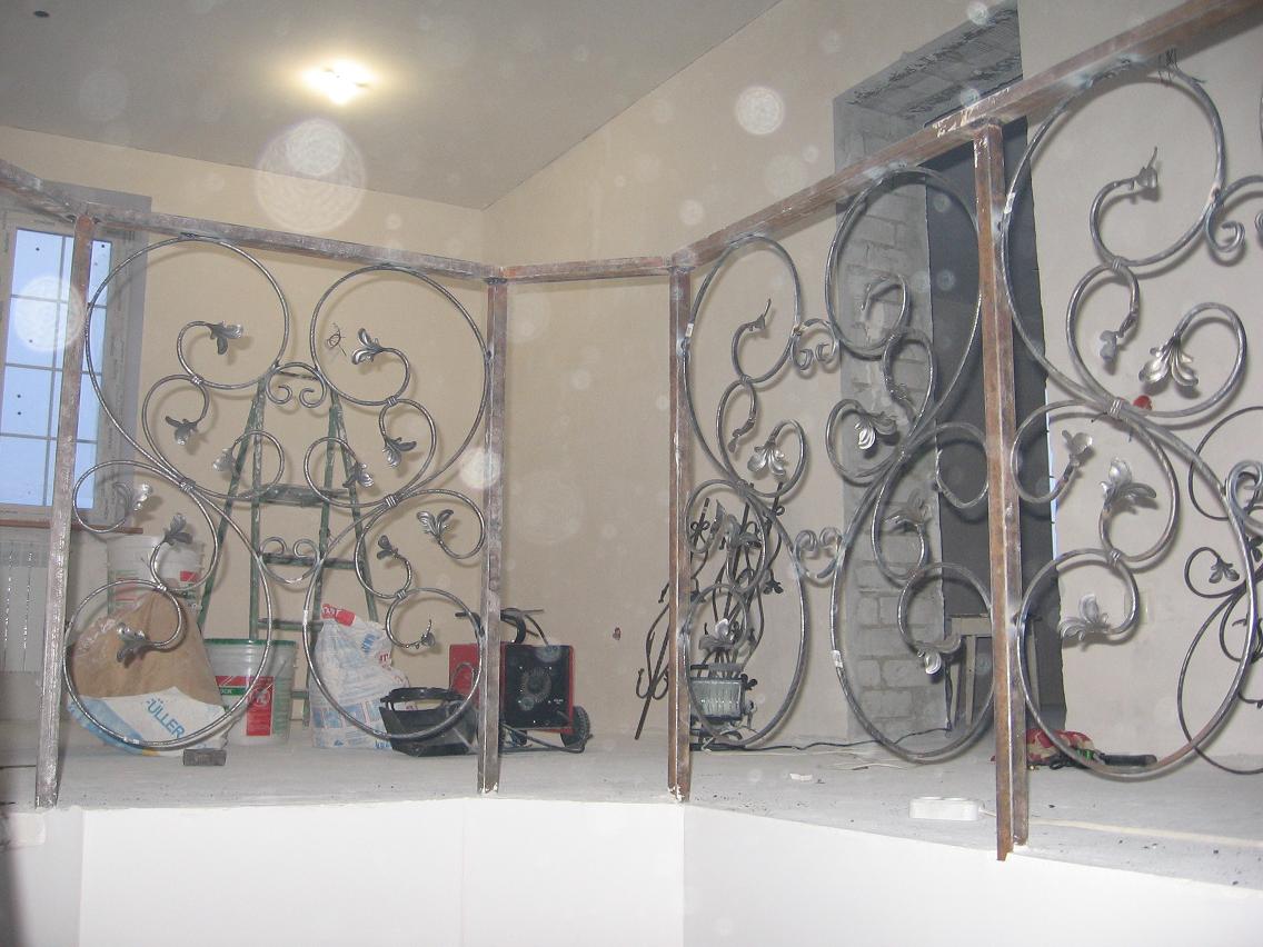

Хочу выложить свой вариант лестницы,может мой опыт кому-то поможет.:)Проект лестницы делал сам,так что строители лили по моим наброскам,но предварительный примерный расчет нагрузок был все-таки сделан,так на всякий случай,ступени получились 285*180.Но перед этим конечно обращался в разные фирмы и т. д. но цены были озвучены просто космос:oСаму лестницу лили осенью 2007 года,работа с материалами вышла примерно 500$.Перила варил осенью 2008 года,стойки квадратная труба 40*40,перила прямоугольная труба 50*25.

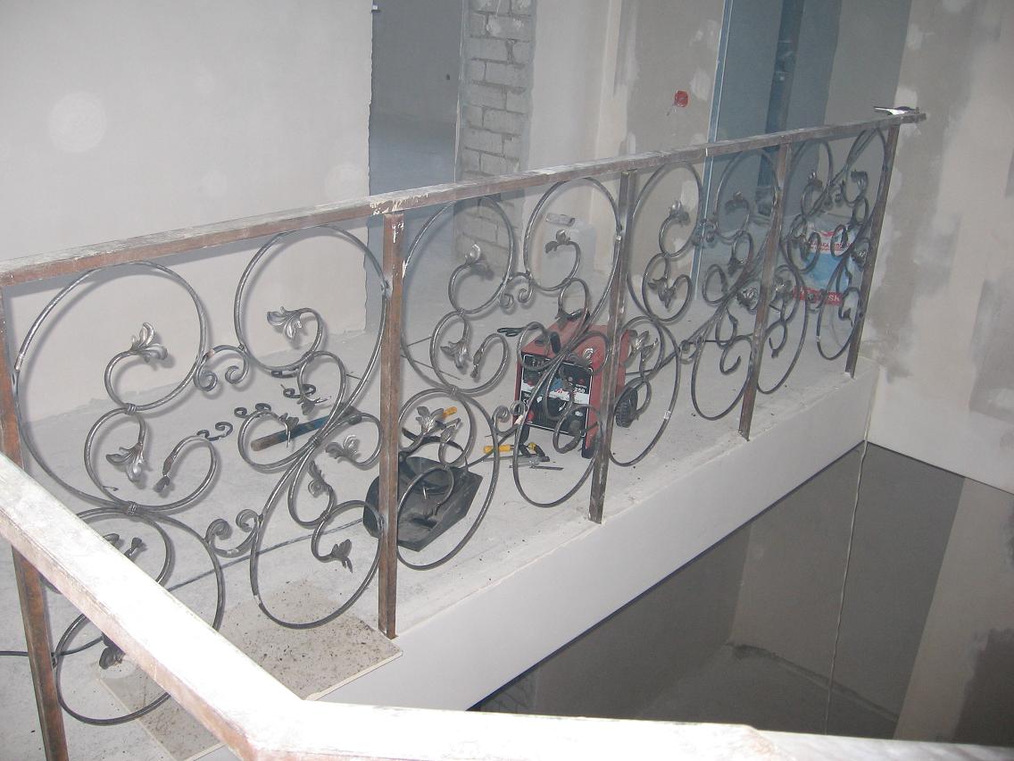

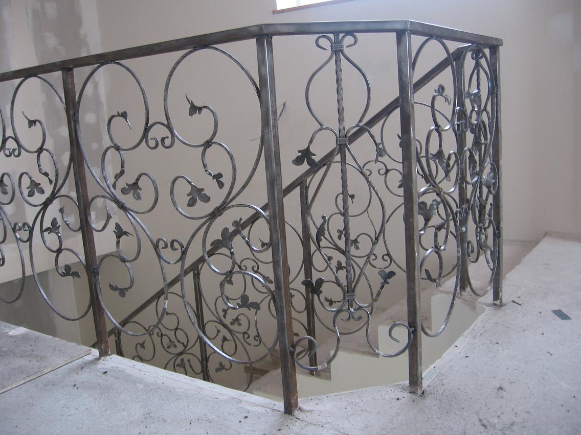

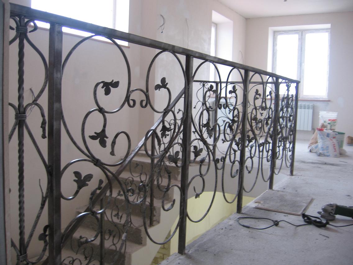

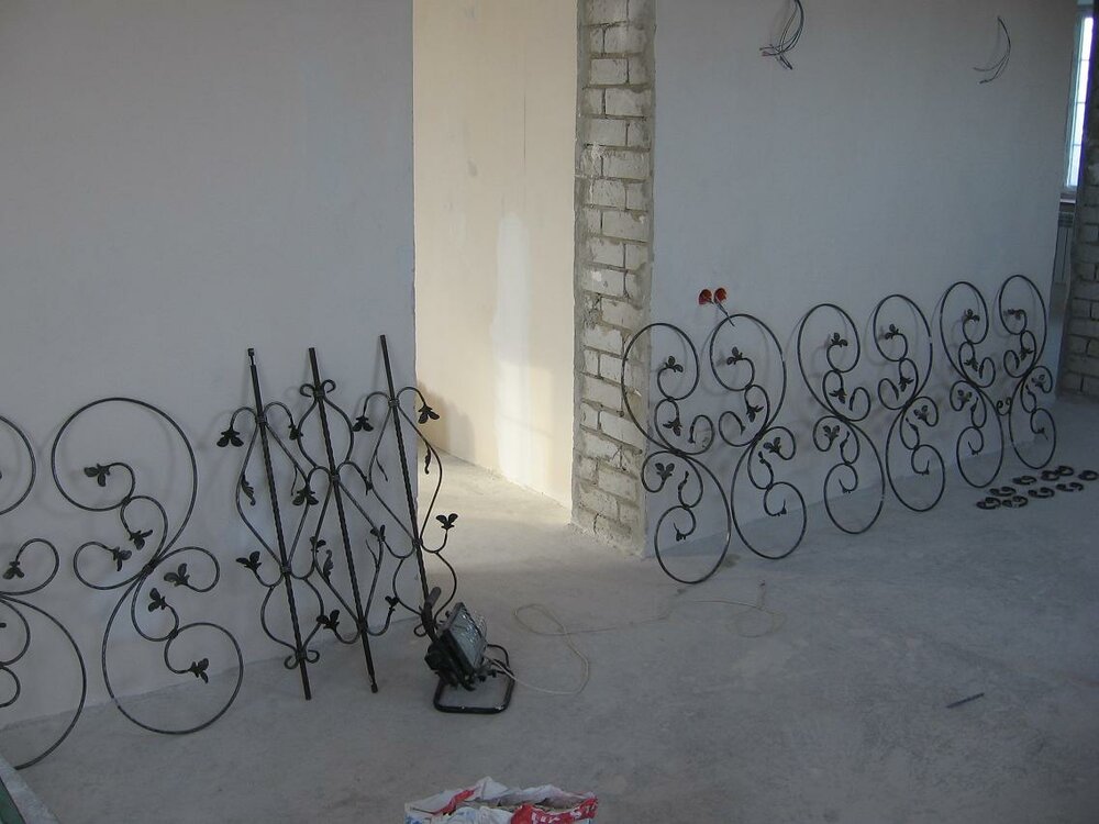

Все сварочные работы выполняю самостоятельно.Элементы декора покупал в НЛ,все обошлось 2500грн на начало января 2009г
Покраску буду делать позже,основа будет черный ,листья и перила золото и под лак.Продолжение следует...:D

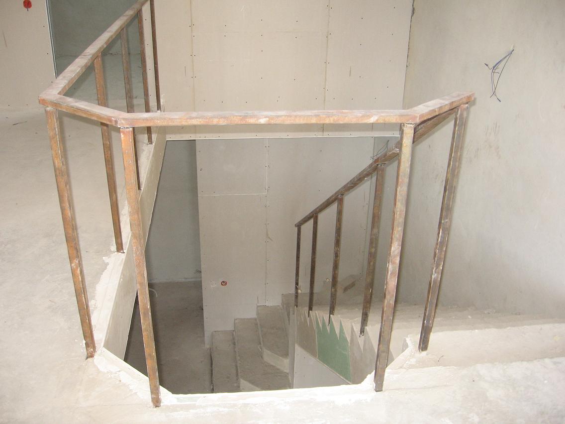

Наконец-то закончил сварочные работы,теперь думаю как закончить край перил:(пока умного ничего в голову не приходит.Начал зачищать,гемор еще тот:D

Что за сварочник использовали? Как он в работе?
Не понял , - где вы покупали элементы декора? Адрес,телефончик,сайт у них есть?
Хорошая лесенка получилась.
Сварочник китай типа "ТЕМП"220-380вольт,кароче дешевка куплен для стройки,но еще жив,ну так на 3+
Элементы покупал в Новой Линии:D

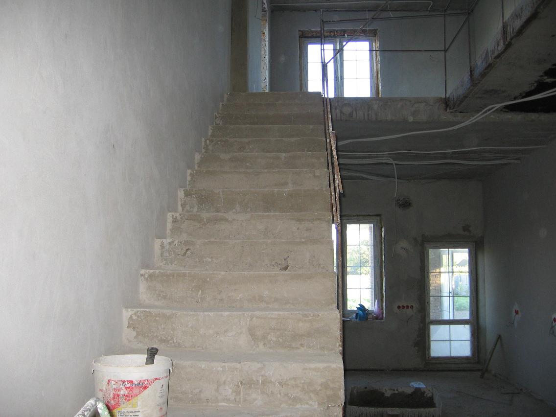

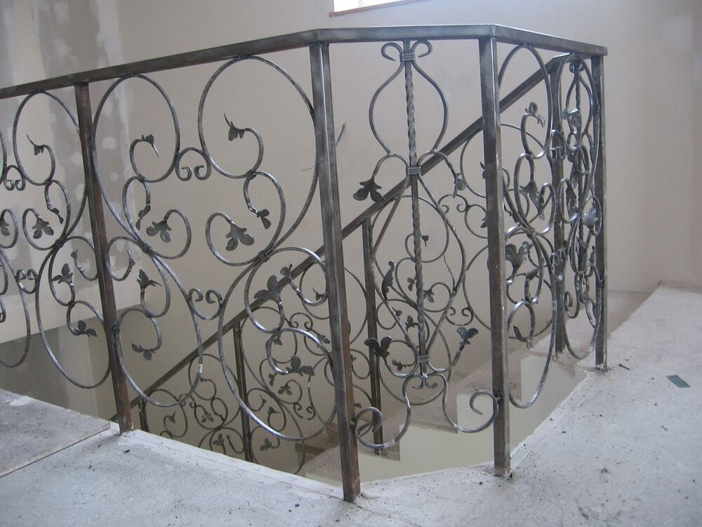

Ну теперь закончил полностью,решение края лестницы оказалось оч. простым:Dи выглядит хорошо:good::good:

А как крепили стойки перил к плитам перекрытия?
И шаг стоек выбирали исходя из размеров кованых элементов?
Красиво!
Спасибо!Когда варил стойки,еще не знал конструктив перил,так что размер брал просто равномерный между всеми стойками.А к плите крепил оч. просто,сверлил отверстия 10 и забивал в них арматуру 12,и так 4 точки на каждую стойку,на фото видно.

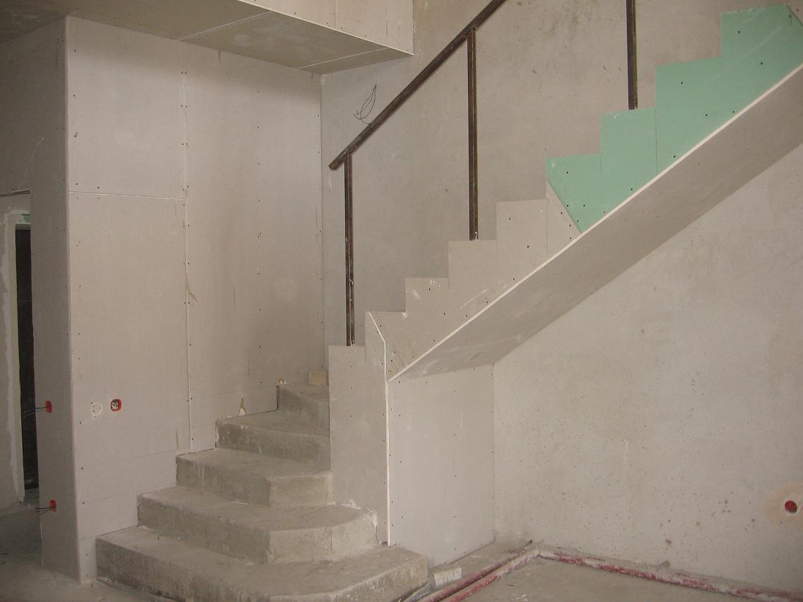

А вот этого не видел:Dкак раз на море был,приехал а пацаны уже все сделали.Ну я так понял примерно как откосы.ну там где ступени,точно приклеено Перлфиксом,а угол нижний 90 гр на цедешке собран.

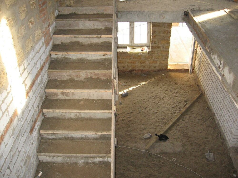

rombikk, я так понял сначала заливается весь пролет, а потом, когда бетон окрепнет, льются ступени? Вертикальные выпуски арматуры для ступеней делать не надо?
Заливали все сразу,смонтировали швеллера,потом 2 слоя армировки внутри швеллеров.Опалубку поставили, сами ступени не армировали,на ступенях нагрузки нет такой, как на основании,решили не армировать.

Красивых ступенек не хватает ;)
Ступеньки будут попозжее:Dпока думаю буковые купить готовые,или листовые щиты буковые видел в НЛ разной толщины,и самому нарезать(скорее так и сделаю)Хотя рядом есть столярка,там пацаны только с ясенем работают ,думаю образмерить да подьехать посчитатся у них,ясень ИМХО прикольней будет,вообщем хз.:D
