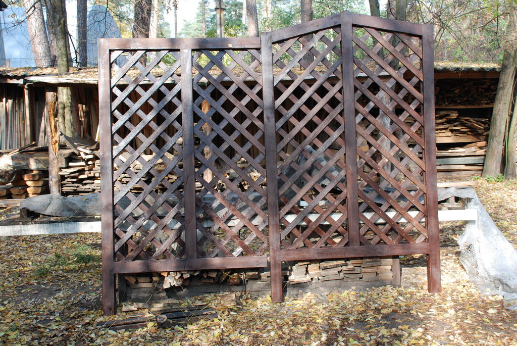

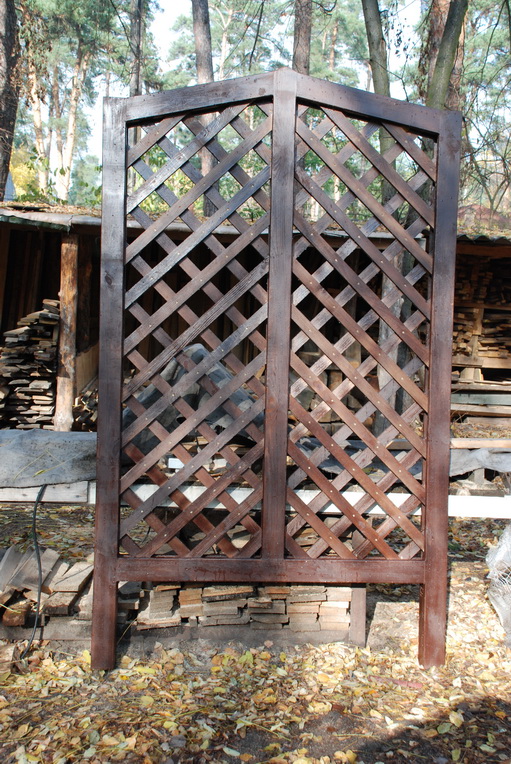

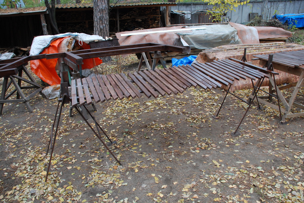

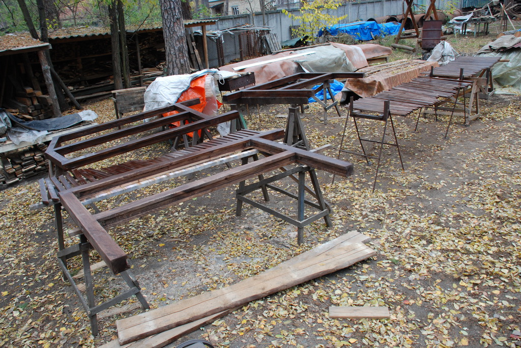

Деревянщик Опубліковано: 26 жовтня 2013 Поділитись Опубліковано: 26 жовтня 2013 Выкладываю процес изготовления перголы. Правда, без финишного монтажа 2 Посилання на коментар Поділитися на інших сайтах More sharing options...
