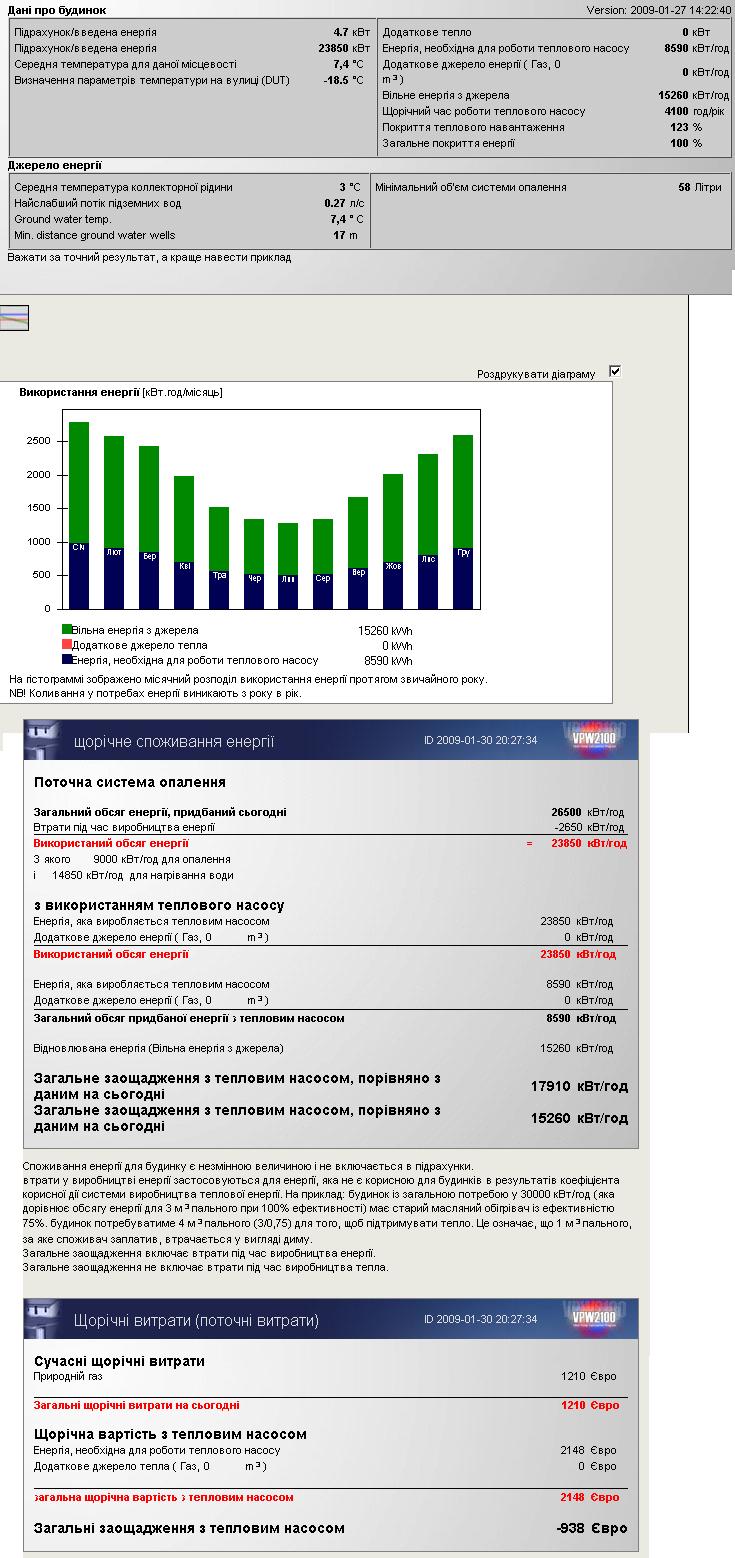

yri Опубліковано: 30 січня 2009 Поділитись Опубліковано: 30 січня 2009 Не имею никакого желания где - либо регится. Может вы делаете промоушен этого сайта, а я должен поддерживать ваши комерческие начинания. Угу.. Как же .... Сразу ... побежал. Выложите тут расчеты или делайте скриншоты. Тогда разговор будет предметным . Впротивном случае ваши выводы - это разговоры бабулек на завалинке. Не более.... Мяч на вашей стороне.... Да ви батенька ХАМ отвечу вам тем же Есть у вас желание нет у вас желания это ваши проблемы и я не думаю что они кому то тут интересны. 1 - если би я что то продавал или рекламировал а по топику ТН то с какого чуда я бы говорил что ТН получился дороже 2 - вы где видели продавца который бы дал в руки весь расчет и говорит вот смотрите пользуйтесь 3 - про бабулек это вообще ......... вверх цинизма, я вам дал ссылку с источником, моих выводов нет и не было есть выводы указанного источника и вы смеете меня обвинять в рекламе чего то там Вы просто смешны! ЗЫ вы бы в своих постах меньше воды писали про европу и тому подобное, текста много толку мало. Посилання на коментар Поділитися на інших сайтах More sharing options...
yri Опубліковано: 30 січня 2009 Поділитись Опубліковано: 30 січня 2009 Думаю все таки в 250квт/год на м2! Но это чего? ЭЭ или тепловой энергии? 250квт/365=0,685 вт на м2 в сутки У меня дом 420м2 из них подвал 140 (неотапл) и и гаражи 40 (неотапл). Возьмем 240м2 * 0,685вт=164,4 квт на дом в сутки. Правильно? 1м3 газа при 90% кпд котла дает 9,45*0,9=8,5 кВт*ч 164,4/8,5 = 19,3 м3 газа в сутки. правильно все посчитал? Это без учета ГВС. Я сейчас потребляю около 35-50 м3 в сутки...что конечно дохера! Но я с этим борюсь... теплоизолируюсь... утепляюсь... Порылся немного получаеться как вы написали 250квт/365=0,685 вт на м2 в сутки Только посчитали немного неправильно потому что ето норма не отопления а затрати отопления+гвс+вся електро енергия+вентиляция. Надо знать сколько тратим газа в год + електроенергию в год и кубатуру дома Нормой для обичного кирпичного дома щитают 300-400 кВт·ч/год на м² при етом имеют ввиду только отопление а в расчетах для енергосберегаюшего и пасивного уже учитивают все затрати получаеться немного путаница. Посчитал все сходиться например отопление 60квадратних метров в год 27000кват ---- округленно 2500м3 газа в год 27000/60/365= округленно 1240 ватт на м2 в сутки или 52 вата в час переводим обратно в норму кВт·ч/год на м² 1.240*365=452 кВт·ч/год на м² Если все расходи в год для того же примера то 39000кват 39000/60/365=1780 1.780*365= почти 650 кВт·ч/год на м² Если уменшить затрати в два разана гвс и отопление, утеплиться и тд 452 кВт·ч/год на м² и разницу на електро енергии в 200 кВт·ч/год на м² то получим = 326 кВт·ч/год на м² очень рядом с енергосберегажщим домом. Посилання на коментар Поділитися на інших сайтах More sharing options...

Yuri_Ivanchenko Опубліковано: 3 лютого 2009 Поділитись Опубліковано: 3 лютого 2009 Немного не то считаете, товарисч Когда говорится о показателе "20Вт/м2", то имеются в виду теплопотери дома ПРИ ПИКОВЫХ НАГРУЗКАХ. Для нашего региона (Киев) это расчетные +21С внутри дома при наружной -22С. То есть в Вашем расчете Вы считаете, что такая погода у нас держится круглосуточно на протяжении всего года )) Отсюда, кстати, и первый вывод о некоторой нелепости притягивания зарубежных показателей к нашим условиям. Ведь в той же Германии пиковые нагрузки наверняка считаются для внутренней температуры в +18С и наружной - градусов в -5-7С. Ну значит у меня 45 Вт/кв.м. тада получается. И наверное именно этими показателями надо как письками меряться в темах типа "А кого какой расход газа?" 45 Вт/кв.м. это много или мало как для нашего климата? Посилання на коментар Поділитися на інших сайтах More sharing options...

yri Опубліковано: 3 лютого 2009 Поділитись Опубліковано: 3 лютого 2009 Опять не так На самом деле довольно сложно точно высчитать тепловую нагрузку при пиковом потреблении, зная только расход за весь сезон. Но очень грубо можно сказать, что за 3 зимние месяца расходуется примерно 2/3 всего газа, который тратится за сезон, т.е. за 3 зимние месяца у Вас ушло 55800кВт * (2/3) = 37200 кВт. Примем, что расход по этим месяцам был приблизительно равным и среднемесячная температура для всех трех месяцев равнялась -2С. Следовательно, за 1 месяц было потрачено 37200/3 = 12400 кВт, что означает часовой расход в 12400/30/24 = 17,2кВт*ч. Это при наружной температуре -2С. При пиковой наружной температуре (она же - расчетная) -22С расход составляет 17,2 * 43 / 23 = 32,2 кВт*ч. Что в перерасчете на общую отапливаемую площадь в 330м2 означает теплопотери на уровне 97,5 Вт/м2. Где-то так Чисто интуитивно чувствую, что для такой площади расход около 6000м3 газа в год все-таки многовато. А дайте-ка мне для интересу конструкционные материалы по Вашему дому. Может, что по утеплению присоветую С чего ви взяли что для расчетов используеться отопительний сезон а не годичное потребление дома? если норма кВт·ч/год на м² четко указивает год. Посилання на коментар Поділитися на інших сайтах More sharing options...

Yuri_Ivanchenko Опубліковано: 3 лютого 2009 Поділитись Опубліковано: 3 лютого 2009 Опять не так На самом деле довольно сложно точно высчитать тепловую нагрузку при пиковом потреблении, зная только расход за весь сезон. Но очень грубо можно сказать, что за 3 зимние месяца расходуется примерно 2/3 всего газа, который тратится за сезон, т.е. за 3 зимние месяца у Вас ушло 55800кВт * (2/3) = 37200 кВт. Примем, что расход по этим месяцам был приблизительно равным и среднемесячная температура для всех трех месяцев равнялась -2С. Следовательно, за 1 месяц было потрачено 37200/3 = 12400 кВт, что означает часовой расход в 12400/30/24 = 17,2кВт*ч. Это при наружной температуре -2С. При пиковой наружной температуре (она же - расчетная) -22С расход составляет 17,2 * 43 / 23 = 32,2 кВт*ч. Что в перерасчете на общую отапливаемую площадь в 330м2 означает теплопотери на уровне 97,5 Вт/м2. Где-то так Чисто интуитивно чувствую, что для такой площади расход около 6000м3 газа в год все-таки многовато. А дайте-ка мне для интересу конструкционные материалы по Вашему дому. Может, что по утеплению присоветую Ну я брал расход газа в сутки, как среднее за те дни когда мороз был -15 и ниже... это было 30-35 кубов. Конструкционные материалы тут описаны: www.stroimdom.com.ua/forum/showthread.php?t=2895&page=6 Домег без цоколя. 1 этаж ~165 кв.м.(из них 35 гараж), мансарда ~150 кв.м., вторая мансарда ~30 кв.м. Итого 345-350 метров. Живёт двое взрослых и ребёнок. Температуры: Гараж 12 Жилая часть 20-21, пару комнат в мансарде и вторая мансарда около 16. Расход за год обсуждать наверное нету смысла т.к. шли работы, дом сох и т.п. Ну а на данный момент ещё половину дверей заменяет плёнка Посему говорим про текущий расход. В самый-самый мороз в этом январе было 30-35 куб.м. При 0+2 расход дето 25 кубов. За январь 2009 расход дето 880-900 кубов вышел. 1000 кубов объёма дома, 3 человека проживает постоянно, 7 вентканалов и 2 дымохода... плюс вентиляция второй мансарды какая-то есть - я пока не разобрался... Стена "штукатурка knauf 20-30 мм + кирпич 250мм + пеноизол 100 мм + кирпич 120мм + ППС 50 мм" ~ 300 кв.м. , крыша 150 мм Rockmin (~300 кв.м.), остекление ~45 кв.м. однокамерное с К-стеклом, профиль шуко 5-и камерный. Сдаётся мне шо дело в вентиляции и крыше :) Посилання на коментар Поділитися на інших сайтах More sharing options...
ekoteplo Опубліковано: 3 лютого 2009 Поділитись Опубліковано: 3 лютого 2009 С чего ви взяли что для расчетов используеться отопительний сезон а не годичное потребление дома? если норма кВт·ч/год на м² четко указивает год. Для расчетов используется ПИКОВАЯ нагрузка на систему отопления. А в примере камрада он приводил свое годовое потребление газа, из которого и было выведено это самое ПИКОВОЕ потребление для наших климатических условий. Вообще говоря, исходя из наших условий, достаточно проблематично достичь даже показателя в 50Вт/м2, если учитывать и необходимые затраты тепла на воздухообмен. Точнее, это проблематично не в техническом плане, а в экономическом, поскольку дополнительное утепление приводит к настолько маленьким экономия тепла, что окупаемость этих затрат на утепление измеряется десятками годов. Посилання на коментар Поділитися на інших сайтах More sharing options...
