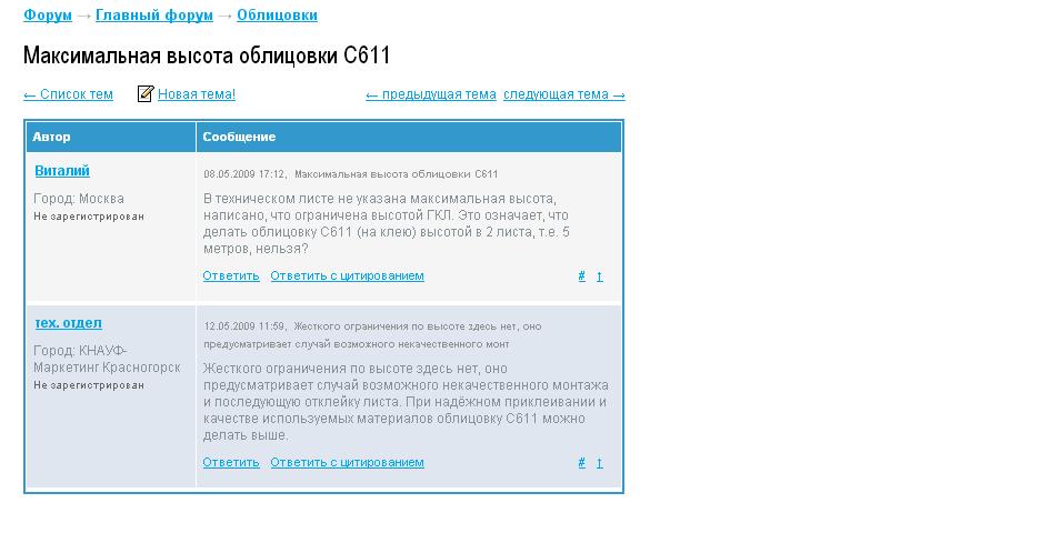

tesey Опубліковано: 2 березня 2013 Поділитись Опубліковано: 2 березня 2013 Давайте обсудим! Давайте. Стоит задача поклеить гк на стены высотой 5.5 метра(лестничный марш). Ваши рекомендации, опыт, и т д Посилання на коментар Поділитися на інших сайтах More sharing options...
Олег747 Опубліковано: 3 березня 2013 Автор Поділитись Опубліковано: 3 березня 2013 Давайте. Стоит задача поклеить гк на стены высотой 5.5 метра(лестничный марш). Ваши рекомендации, опыт, и т д Опыт говорит, что ничего сложного тут нет, схема работы обычная. Если Вам уже приходилось клеить гипсокартон, справитесь и здесь. Перед работой определить уровень (отвесность) стены. Гипсокартон стеновой обычный 12,5 мм. толщ. Листы клеятся вертикально. Клей для гипсокартона "Перлфикс" из расчёта один мешок на 3 листа(9 кв.м) Перевязка по высоте между горизонтальными стыками нужна 100% и делать не меньше 50 см. Обязательно побольше клея под поперечные стыки. Стоит заранее спокойно выторговать у заказчика либо деньги за устройство лесов, либо дополнительную оплату за квадратный метр - обосновать- высотные работы. Годятся такие подсказки? 3 Посилання на коментар Поділитися на інших сайтах More sharing options...

tesey Опубліковано: 3 березня 2013 Поділитись Опубліковано: 3 березня 2013 Опыт говорит, что ничего сложного тут нет, схема работы обычная. Если Вам уже приходилось клеить гипсокартон, справитесь и здесь. Годятся такие подсказки? Да уж.Только вы забыли (или нет) погрунтовать стены перед поклейкой, и дождаться полного высыхания первого ряда приклеенных гк плит. Иначе если клеить все одним махом - верхние плиты выдавят своим весом нижние или деформируют. Добавлено через 2 минуты Самый дельный совет:D:D:D А главное исчерпывающий Посилання на коментар Поділитися на інших сайтах More sharing options...

Днепр Владимир Опубліковано: 3 березня 2013 Поділитись Опубліковано: 3 березня 2013 Давайте. Стоит задача поклеить гк на стены высотой 5.5 метра(лестничный марш) Садитесь два - поклейка г.картона на стены выше 3 метров не правильна! - Вы посмотрите -технологии.Вы что мужики????? Дааааа..........Птицу видно по полету. Посилання на коментар Поділитися на інших сайтах More sharing options...
tesey Опубліковано: 3 березня 2013 Поділитись Опубліковано: 3 березня 2013 (змінено) Садитесь два А если именно так надо - что делать? ПС я не птица:D, я инд застройщик, делаю сам для себя Добавлено через 1 минуту Вы посмотрите -технологии. Смотрел! поэтому и задал вопрос. Садитесь два - поклейка г.картона на стены выше 3 метров не правильна! Но ведь не запрещена? Чем неправильна, только рекомендациями и технологиями производителей? Так они с себя ответственность снимают. Я готов взять ответственность на себя. Просто может кто то сталкивался, и подскажет нюансы. Змінено 3 березня 2013 користувачем tesey Посилання на коментар Поділитися на інших сайтах More sharing options...
VEGEL Опубліковано: 3 березня 2013 Поділитись Опубліковано: 3 березня 2013 Почитайте: w3.knauf.ru/forum/?mid=FF98A5&thread=1&replyc=1 2 Посилання на коментар Поділитися на інших сайтах More sharing options...
tesey Опубліковано: 3 березня 2013 Поділитись Опубліковано: 3 березня 2013 Почитайте: w3.knauf.ru/forum/?mid=FF98A5&thread=1&replyc=1 Ну вот, правильно, запрета нет.Главное качественный монтаж;), как и при других технологиях монтажа ГК. ПС. Спасибо VEGEL за полезную ссылку 1 Посилання на коментар Поділитися на інших сайтах More sharing options...
Днепр Владимир Опубліковано: 3 березня 2013 Поділитись Опубліковано: 3 березня 2013 Я руководствуюсь не только Кнауф - (ссылка устарела) кроме них существует Rigips и другие,тот же лафарж Посилання на коментар Поділитися на інших сайтах More sharing options...
tesey Опубліковано: 3 березня 2013 Поділитись Опубліковано: 3 березня 2013 Я руководствуюсь не только Кнауф - (ссылка устарела) кроме них существует Rigips и другие,тот же лафарж Так чем чревато? Посилання на коментар Поділитися на інших сайтах More sharing options...
Днепр Владимир Опубліковано: 3 березня 2013 Поділитись Опубліковано: 3 березня 2013 Может потрещать , Отпасть при линейном расширении, От подвижек и линейных расширений никуда не денешься.Разве что продумать деформационные швы в этом случае.как вариант .Если клеить под свою ответственность. Посилання на коментар Поділитися на інших сайтах More sharing options...
