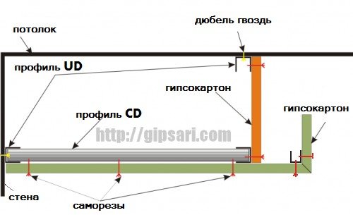

Игорь&Ира Опубліковано: 24 жовтня 2015 Поділитись Опубліковано: 24 жовтня 2015 Утеплённый (металлопластиковая конструкция на всю высоту) неотапливаемый балкон размером 280х100 см в городской квартире: 1. Можно дать две UD28 длиной по 280 см по двум сторонам балкона (стена дома и фасад балкона), в которые завести CD60 длиной по 100 см через каждые 40 см без использования подвесов? 2. Гипсокартон влагостойкий 12 мм на потолок пойдёт? 3. Как крепить UD28 к армированному доборному профилю? Посилання на коментар Поділитися на інших сайтах More sharing options...

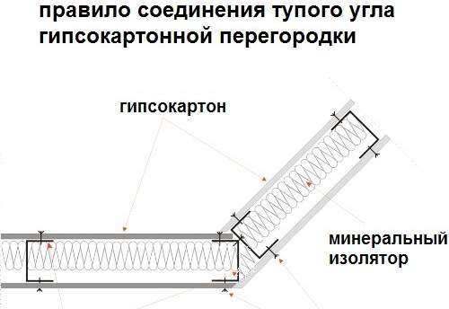

gramophon Опубліковано: 28 жовтня 2015 Поділитись Опубліковано: 28 жовтня 2015 Обшиваю дымоход гипсокартоном. Предполагается два излома конструкции под углом 135 градусов. Как правильно сделать каркас в месте излома? Посилання на коментар Поділитися на інших сайтах More sharing options...

Чуля Опубліковано: 1 листопада 2015 Поділитись Опубліковано: 1 листопада 2015 Утеплённый (металлопластиковая конструкция на всю высоту) неотапливаемый балкон размером 280х100 см в городской квартире: 1. Можно дать две UD28 длиной по 280 см по двум сторонам балкона (стена дома и фасад балкона), в которые завести CD60 длиной по 100 см через каждые 40 см без использования подвесов? 2. Гипсокартон влагостойкий 12 мм на потолок пойдёт? 3. Как крепить UD28 к армированному доборному профилю? 1. Думаю что можно... Получается типа схема П131 (кнауф) только вместо UW/CW профилей используются UD/CD профиля. Вот писал про максимально допустимые размеры помещений, при монтаже П131 - www.stroimdom.com.ua/forum/showpost.php?p=2369745&postcount=1200 Как по мне то размеры очень критичны и я даже в Вашем случае перестраховался бы и либо усилил профиль вставив в него деревяный брусок... либо же поставил профиля с шагом 30см. 2. Подойдет.. но все же на неотапливаемом балконе хоть и утепленном я бы посоветовал вам применить на потолок вагонку или натяжной. Плохо когда на таких балконах (эсли еще и нет вентиляции) начинают утюжить и сушыть постираное белье. 3. самонарезы с буром и с шырокой шляпкой (пресшайбы)- Крепить их с шагом почаше (30-40см) впрочем как и дюбеля в стену... Эсли брать за основу схему П131 (без крепления подвесов к базовому\черновому потолку), то там гипсокартон крепится к пристенному профилю... профиля между собой тоже крепятся. 1 Посилання на коментар Поділитися на інших сайтах More sharing options...
Чуля Опубліковано: 1 листопада 2015 Поділитись Опубліковано: 1 листопада 2015 Обшиваю дымоход гипсокартоном. Предполагается два излома конструкции под углом 135 градусов. Как правильно сделать каркас в месте излома? Обычно на дымоходах стоечный Сw/Uw профиль нужно использовать... Bначале прикручиваете нижний и верхний UW - профиль и потом вставляте в них CW профиля... На углах они сами встанут у Вас под нужным разворотом. Если же по каким то прчинам нельзя использовать СW/UW - профиля, то существует много способов при использовании UD/CD профиля. -Например обычно я формирую вначале одну плоскость и зашываю гипсокартон с выпуском чуть побольше... потом прикручиваю уд- профиль с нужным мне углом под вторую плоскость. Прикручиваю удешку не в середину профиля, а в угол (как в мансардных скосах... чуть раньше в этой теме смотрите мои сообщения с картинками) Потом уже я формирую каркас соседней стыковочной площади, ни потом обрезаю излишний гипсокартон. _ Или вот с таким мульти соеденителем профилей как на видео - Можна расположить СД-провиля горизонтально и формировать сразу весь каркас еще до подшывки гипсокартоном. Только к мульти соединителю нужно покупать уголки с нужным вам градусом разворота угла. _ Вот такой способ тоже можна применить - Посилання на коментар Поділитися на інших сайтах More sharing options...

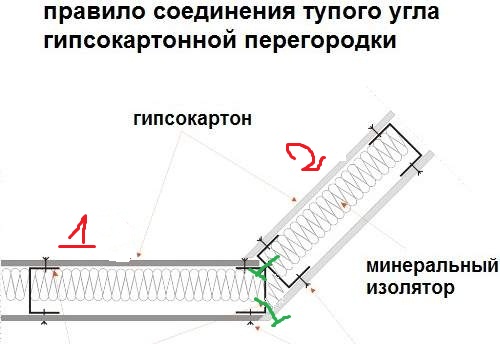

gramophon Опубліковано: 2 листопада 2015 Поділитись Опубліковано: 2 листопада 2015 Обычно на дымоходах стоечный Сw/Uw профиль нужно использовать... Bначале прикручиваете нижний и верхний UW - профиль и потом вставляте в них CW профиля... На углах они сами встанут у Вас под нужным разворотом. Если же по каким то прчинам нельзя использовать СW/UW - профиля, то существует много способов при использовании UD/CD профиля. -Например обычно я формирую вначале одну плоскость и зашываю гипсокартон с выпуском чуть побольше... потом прикручиваю уд- профиль с нужным мне углом под вторую плоскость. Прикручиваю удешку не в середину профиля, а в угол (как в мансардных скосах... чуть раньше в этой теме смотрите мои сообщения с картинками) Потом уже я формирую каркас соседней стыковочной площади, ни потом обрезаю излишний гипсокартон. _ Или вот с таким мульти соеденителем профилей как на видео - Можна расположить СД-провиля горизонтально и формировать сразу весь каркас еще до подшывки гипсокартоном. Только к мульти соединителю нужно покупать уголки с нужным вам градусом разворота угла. _ Вот такой способ тоже можна применить - Благодарю за ответ. Вот, еще нашел в и-нете... Вы это имели ввиду? 1 Посилання на коментар Поділитися на інших сайтах More sharing options...
Чуля Опубліковано: 2 листопада 2015 Поділитись Опубліковано: 2 листопада 2015 Вы это имели ввиду? Да... только я отредактировал Вашу картинку... ну как бы это сделал я. Зеленым - самонарезы прикрученые в ребро удешки. (нижний самонарез в самом конце и уже после монтажа примыкающей плоскости) Красным - сама поочередность монтажа разных плоскостей. П.С. не раз приходилось наблюдать как крепят удешку по самому центру, а потом гнут силой сами спинки удешки... Прикрутив самонарез в угол удешки, и в последствии формировании самой примыкающей плоскости, то удешка сама ляжет под нужным углом. Получившуюся щель между уд и плоскостью (эсли хочется) то можна пропенить пеной из монтажного пистолета или подставить клинья и прокрутить более длинным самонарезом... Хотя в принцыпе это все лишнее. Такой метод, очень часто служит при монтаже Г/К в мансардных помещениях 2 Посилання на коментар Поділитися на інших сайтах More sharing options...

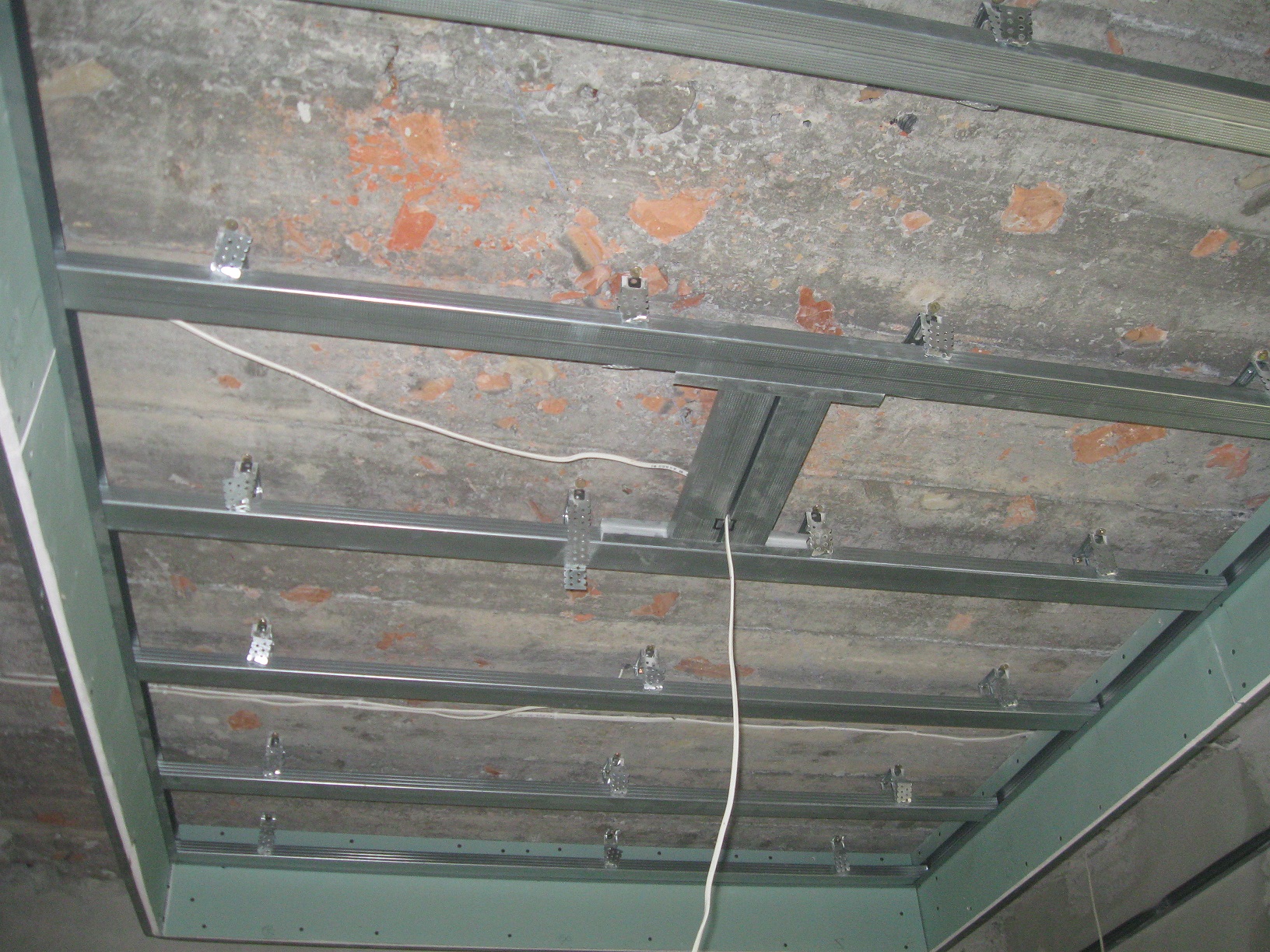

Чуля Опубліковано: 3 листопада 2015 Поділитись Опубліковано: 3 листопада 2015 Мне казалось, так везде делают. Многие так делают... но не все. Например некоторые производители в своих тех. картах допускают это, но с ограничениями. Например: _ "Регипс" - дает допуски если комната не больше 20м.кв. _ "Гипрок" - если длина несущих ЦД профилей в потолке не превышает 1.80см. _ "Норгипс" - при условии, что при разкладке листов гипсокартона, на потолке отсутствуют поперечные швы. Но абсолютно все производители, запрещают это делать, в том случае если базовый черновой потолок у нас является дерево. В схеме П131 Кнауф ситуация другая... там профиля ни как не связаны с черновым потолком, а только со стенами. 1 Посилання на коментар Поділитися на інших сайтах More sharing options...
