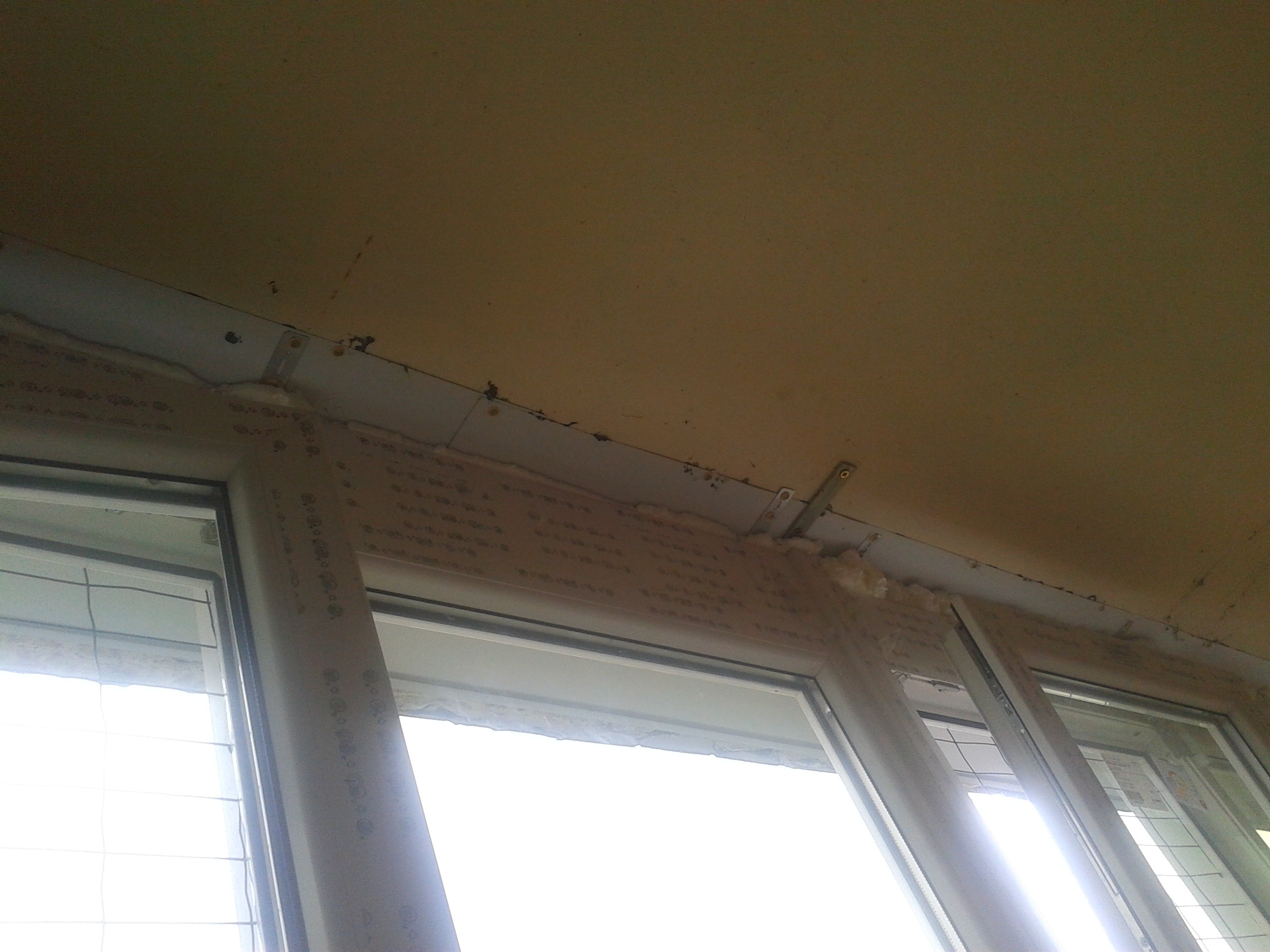

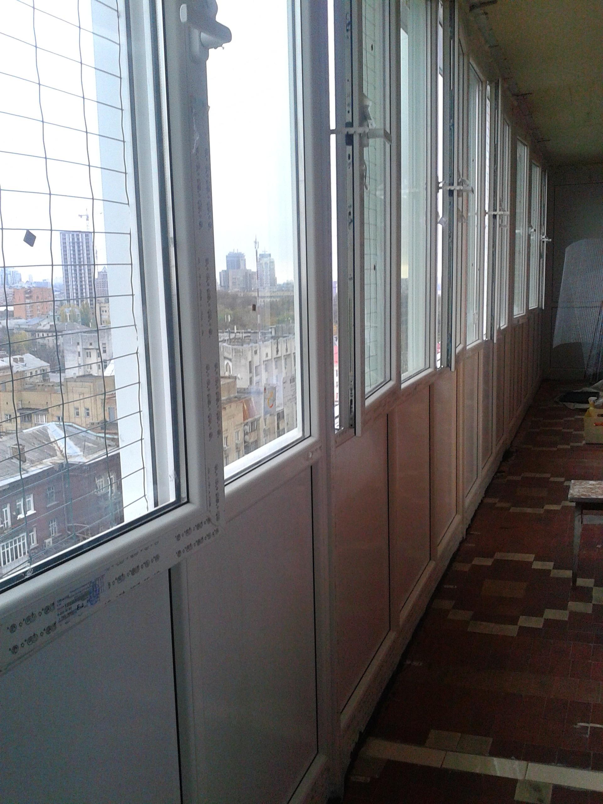

IRINA58 Опубліковано: 29 жовтня 2013 Поділитись Опубліковано: 29 жовтня 2013 (змінено) Подскажите,как правильно сделать потолок. Остекленная лоджия 12м\п ширина 0,93м.Утепляться не будет.На потолок запланирован ГК с пенополистирольной плиткой как утеплитель-может не правильно этот материал называю) На фото видно,что козырек и анкерные пластины заходят на поверхность потолка достаточно много. В какой последовательности производить работы? 1.Клеить утеплительную плиту и еще чем то ее крепить к бетонному потолку? 2.Поверху крепить профиля для ГК+ГК. или сначала профиля+в промежутки засунуть утеплитель+потом ГК? Или вообще другой алгоритм работы?Может надо какую-нибудь мин.вату использовать? и может посоветуете,кто из форумчан делает подобные работы? Змінено 29 жовтня 2013 користувачем IRINA58 Посилання на коментар Поділитися на інших сайтах More sharing options...
Олег747 Опубліковано: 29 жовтня 2013 Автор Поділитись Опубліковано: 29 жовтня 2013 Подскажите,как правильно сделать потолок. Остекленная лоджия 12м\п ширина 0,93м.Утепляться не будет.На потолок запланирован ГК с пенополистирольной плиткой как утеплитель-может не правильно этот материал называю) На фото видно,что козырек и анкерные пластины заходят на поверхность потолка достаточно много. В какой последовательности производить работы? 1.Клеить утеплительную плиту и еще чем то ее крепить к бетонному потолку? 2.Поверху крепить профиля для ГК+ГК. или сначала профиля+в промежутки засунуть утеплитель+потом ГК? Или вообще другой алгоритм работы?Может надо какую-нибудь мин.вату использовать? и может посоветуете,кто из форумчан делает подобные работы? Лучше поклеить и потом каркас. 1 Посилання на коментар Поділитися на інших сайтах More sharing options...
IRINA58 Опубліковано: 29 жовтня 2013 Поділитись Опубліковано: 29 жовтня 2013 а чем клеить?Наверно,у каждого мастера есть свой любимый материал...Но меня интересует-что мне лучше самой купить и дать в руки. Посилання на коментар Поділитися на інших сайтах More sharing options...
tuw Опубліковано: 30 жовтня 2013 Поділитись Опубліковано: 30 жовтня 2013 а чем клеить клей-пеной. Посилання на коментар Поділитися на інших сайтах More sharing options...
malyarman Опубліковано: 30 жовтня 2013 Поділитись Опубліковано: 30 жовтня 2013 Лучше поклеить и потом каркас. Вопрос негипсокартонщика:Утеплитель+под ним профиль+г/к.Это,наверное, сначала нужно отбить уровень и посмотреть не будет ли такой пирог заходить на створки окон?Или как? Посилання на коментар Поділитися на інших сайтах More sharing options...
IRINA58 Опубліковано: 30 жовтня 2013 Поділитись Опубліковано: 30 жовтня 2013 На этот случай у меня стоит сотка расширитель-вроде должно хватить при толщине утеплителя 50мм. 1 Посилання на коментар Поділитися на інших сайтах More sharing options...
Олег747 Опубліковано: 2 листопада 2013 Автор Поділитись Опубліковано: 2 листопада 2013 На этот случай у меня стоит сотка расширитель-вроде должно хватить при толщине утеплителя 50мм. Да, и это прекрасно видно на предоставленных Вами толковых фото. Посилання на коментар Поділитися на інших сайтах More sharing options...
