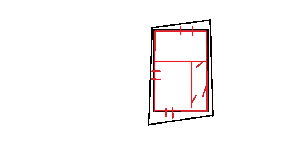

DocS Опубліковано: 12 вересня 2013 Поділитись Опубліковано: 12 вересня 2013 (змінено) Добрый день. Подскажите комната 9 на 4 нужно сделать перегородку и обшить стены гипсом но не одна из стен не ровная и прямых углов нет отчего отталкиваться чтобы сделать ровные стены с прямыми углами. Что взять за точку отсчета саму перегородку или стену. Везде в описаниях этот момент упускается либо стены заведомо ровные либо молчат. Подскажите простой и надежный способ чтобы прийти к ровным углам Змінено 12 вересня 2013 користувачем DocS Посилання на коментар Поділитися на інших сайтах More sharing options...
goritch Опубліковано: 12 вересня 2013 Поділитись Опубліковано: 12 вересня 2013 Добрый день. Подскажите комната 9 на 4 нужно сделать перегородку и обшить стены гипсом но не одна из стен не ровная и прямых углов нет отчего отталкиваться чтобы сделать ровные стены с прямыми углами. Что взять за точку отсчета саму перегородку или стену. Простенок ставьте перпендикулярно какой нибудь стене и у вас получится уже две стены под прямым углом, остальные две выведете картоном. Лично я когда начинаю выставлять профеля всегда ориентируюсь на откосы окон и дверей, что бы ширина откоса была более или менее одинаковой, что с лева, что с права. А потом уже от этой стенки выставляю все остальные . Посилання на коментар Поділитися на інших сайтах More sharing options...

goritch Опубліковано: 12 вересня 2013 Поділитись Опубліковано: 12 вересня 2013 (змінено) Ну так человек же написал, что стены не ровные и нет прямых углов, значит он уже все проверил........ Ему нужно точку отсчета! Вот я и советую взять ему за основу стену с окнами, от нее уже и плясать. А вообще нужно план комнаты видеть что-бы точно сказать. Вот что я хотел сказать. Обратите внимание что происходит с откосами. Грубо конечно нарисовано, но принцип я думаю понятен. Змінено 12 вересня 2013 користувачем goritch Посилання на коментар Поділитися на інших сайтах More sharing options...
DocS Опубліковано: 12 вересня 2013 Поділитись Опубліковано: 12 вересня 2013 А вообще нужно план комнаты видеть что-бы точно сказать Вот план, примерно стены завалены все вверху на улицу более менее ровная это северная на картинке но все равно перепад минимум в 8 см на других и 18 -20 см есть Прям не знаю что и делать Красным это то что надо сделать. Посилання на коментар Поділитися на інших сайтах More sharing options...
goritch Опубліковано: 12 вересня 2013 Поділитись Опубліковано: 12 вересня 2013 (змінено) Откосами придется пожертвовать конечно. Если уж такие стены, я бы сделал так рисовал вручную, поэтому можно считать что везде 90градусов Были-бы были точные размеры комнаты с учетом диагоналей, можно было бы четко спроектировать перегородки и размещение каркасов с гипсокартоном на капитальных стенах. Вариантов может быть море. Все зависит от тех целей которые вы хотите видеть после ремонта. Если разность диагоналей явно выражена и отразится на потолке либо на полу, то стоит исправлять, а если на глаз этого не видно и оно не будет мешать вам в будущем то можно и оставить как есть. Но при исправлении на тех же самих откосах явно будет видна кривизна стен. Хотя как говорят у нас строители "Повесятся шторочки -занавесочки...... и все закроют":) Змінено 12 вересня 2013 користувачем goritch Посилання на коментар Поділитися на інших сайтах More sharing options...

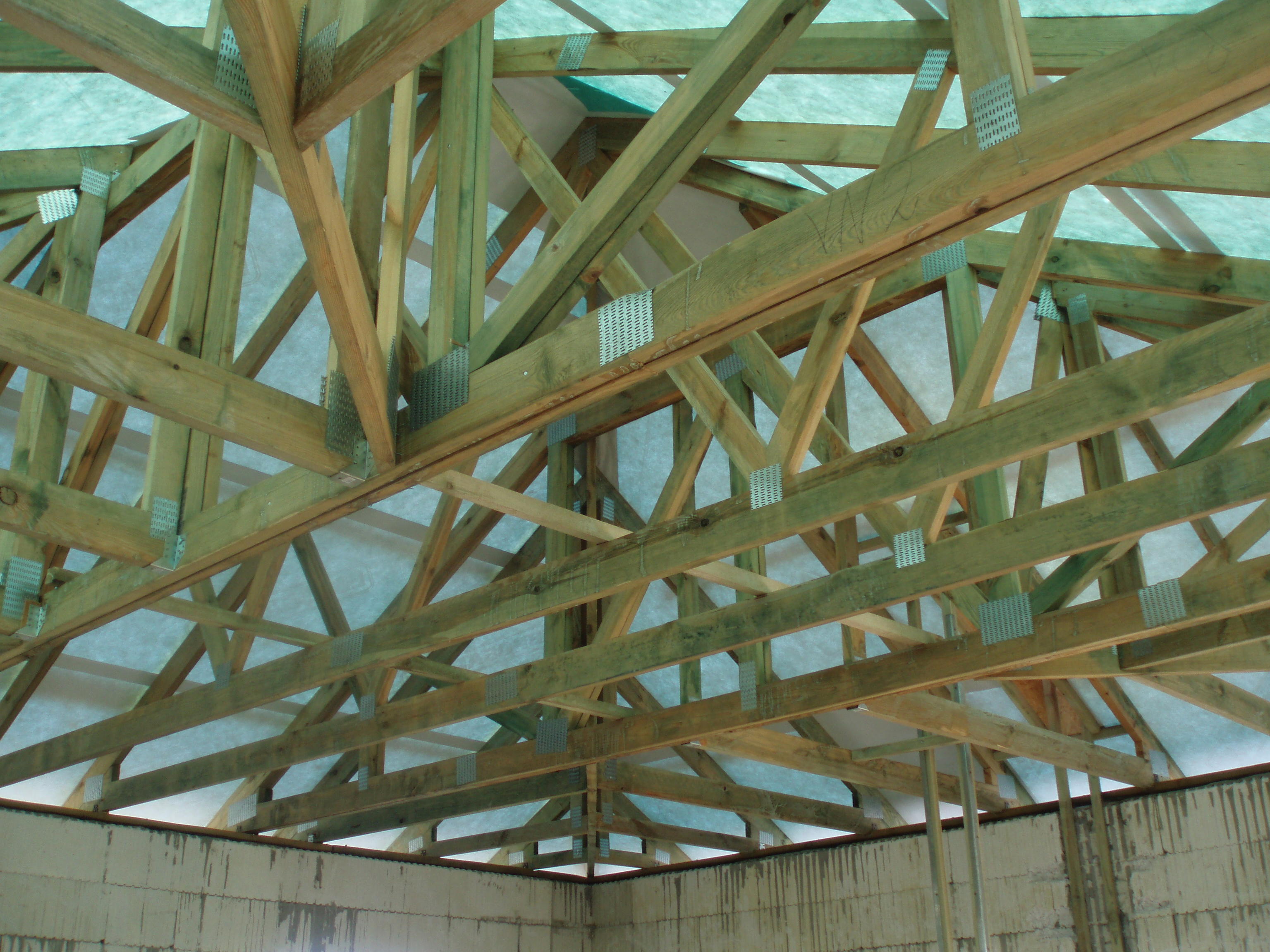

СигурниВивер Опубліковано: 13 вересня 2013 Поділитись Опубліковано: 13 вересня 2013 Подскажите пожалуйста - имею полноценный этаж, крыша перекрыта деревянными фермами, низ фермы - потолок и пол холодного чердака. Внутренний размер помещения 8100х7600мм, несущих стен нет, как и перегородок (потом они будут). Перепад плоскости балок потолка -+7мм. Зашивать балки снизу (для утеплителя на чердак) планирую доской или ОСБ. Понимаю, что вначале перегородки, потом потолок. Можно ли в моем случае использовать ГК? или лучше использовать другие варианты (мебельный щит, вагонка)? Посилання на коментар Поділитися на інших сайтах More sharing options...

tuw Опубліковано: 13 вересня 2013 Поділитись Опубліковано: 13 вересня 2013 Как надежнее *? Или не морочить голову, зашивать через 40 с продольной зашивкой и добавить на стиках листов поперек профиль на крабах? и не морочить голову,можно и не на крабах. Добавлено через 3 минуты Подскажите пожалуйста - имею полноценный этаж, крыша перекрыта деревянными фермами, низ фермы - потолок и пол холодного чердака. Внутренний размер помещения 8100х7600мм, несущих стен нет, как и перегородок (потом они будут). Перепад плоскости балок потолка -+7мм. Зашивать балки снизу (для утеплителя на чердак) планирую доской или ОСБ. Понимаю, что вначале перегородки, потом потолок. Можно ли в моем случае использовать ГК? или лучше использовать другие варианты (мебельный щит, вагонка)? фермы будут подшиты доской,паробарьер,вата со стороны чердака.? если так то спокойно ставьте гк перегородки и подшивайте гк потолок. Посилання на коментар Поділитися на інших сайтах More sharing options...

калета Опубліковано: 16 вересня 2013 Поділитись Опубліковано: 16 вересня 2013 Подскажите пожалуйста - имею полноценный этаж, крыша перекрыта деревянными фермами, низ фермы - потолок и пол холодного чердака. Внутренний размер помещения 8100х7600мм, несущих стен нет, как и перегородок (потом они будут). Перепад плоскости балок потолка -+7мм. Зашивать балки снизу (для утеплителя на чердак) планирую доской или ОСБ. Понимаю, что вначале перегородки, потом потолок. Можно ли в моем случае использовать ГК? или лучше использовать другие варианты (мебельный щит, вагонка)? А давайте розглянемо такий варіант: 1. Балки знизу не підшиваєм дошками а зразу кріпимо каркас впоперек балкам через 50 см з зазором 5 см на вату. 2. Зашиваємо все гіпсокартоном (повністю 8100 на 7600) можна і в два листи. 3. Кріпимо верхній стіновий направляючий профіль, в ньому робимо отвори на кабеля в гофрі до розеток вимикачів розподільчих коробок, розводимо всю електрику по верху гіпсокартону 4. Монтуємо перегородки. 5 Утепляємо стелю 50 мм вату між профілями і скільки душа бажає між балками. Я би так робив. Вислухаю чому треба робити іншим способом. Посилання на коментар Поділитися на інших сайтах More sharing options...
