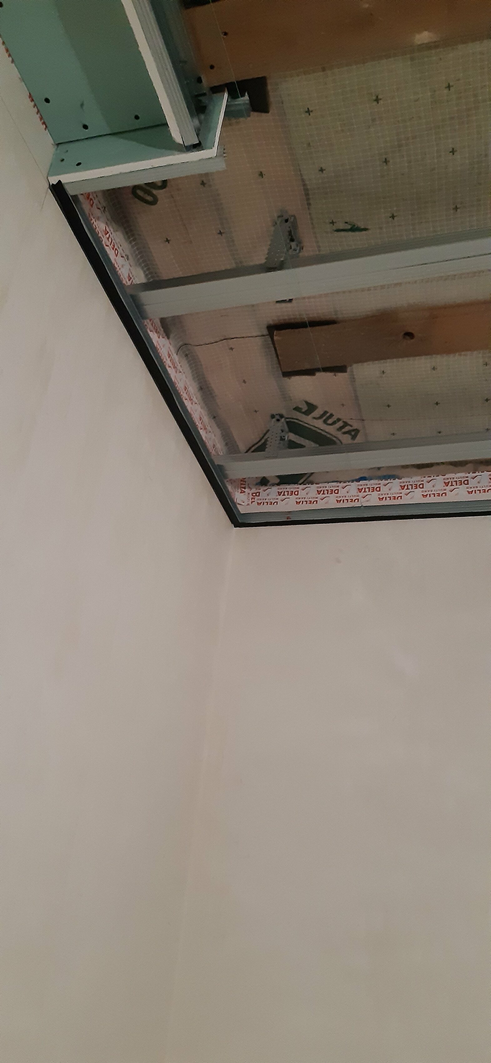

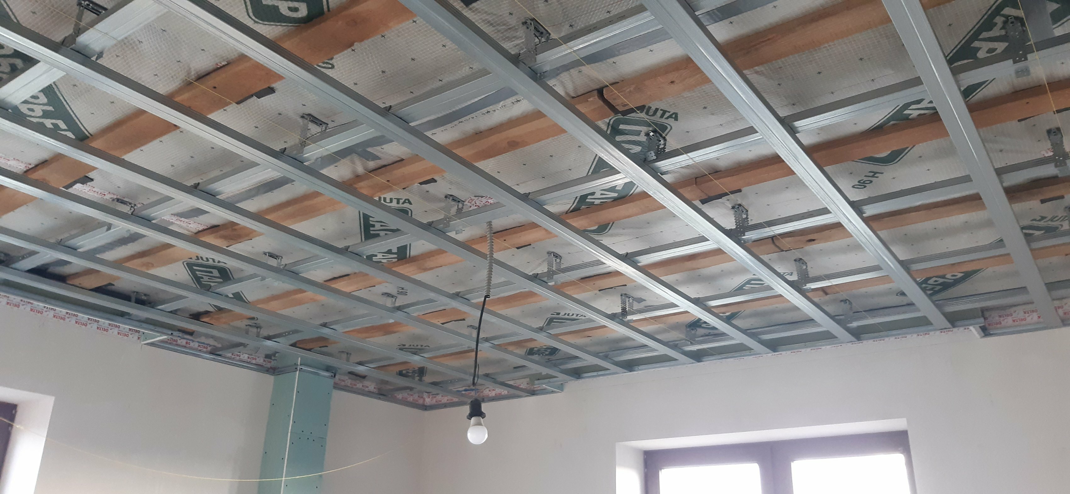

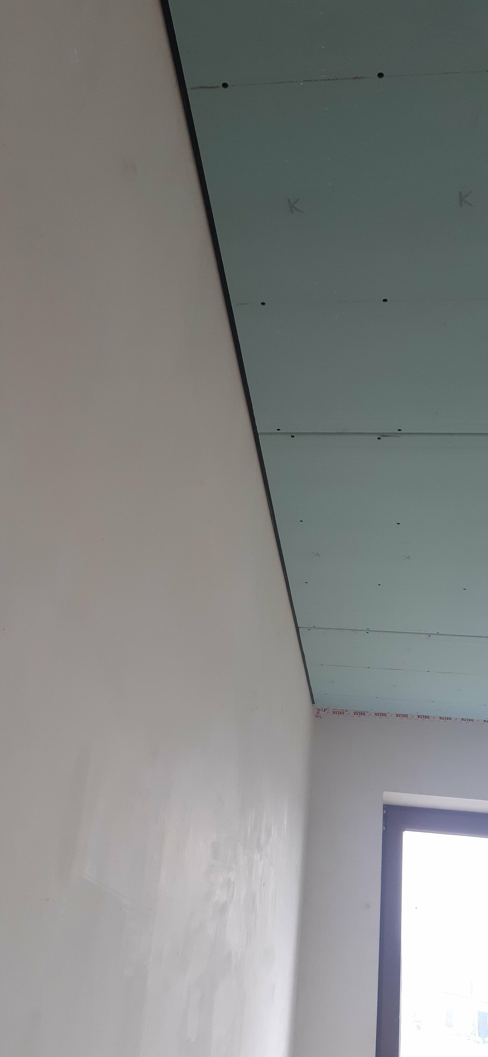

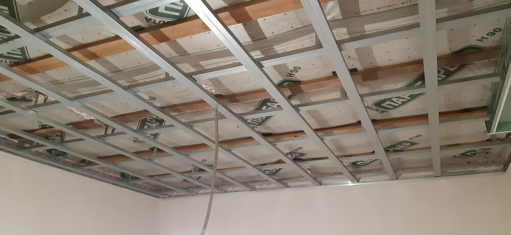

Петровичи-мы Опубліковано: 8 квітня 2023 Поділитись Опубліковано: 8 квітня 2023 (змінено) В 23.02.2023 в 10:33, Петровичи-мы сказал: Всім доброго дня. Підскажіть по гіпсокартону. Є масивні балки 220×140 ( бо кераміка ), зроблено утеплення ватою і знизу пароізоляція. Всім дякую в чаті за допомогу. Зробили стелю з ГК по балкам з дерева у 2-рівні, причину писав вище. Тіньовий шов супер просто і дешево. Також в кожній кімнаті на 1-й стіні Led- стрічка. Жалкую тільки що не напихав Вати для зменшення шуму від даху. Змінено 8 квітня 2023 користувачем Петровичи-мы 3 Посилання на коментар Поділитися на інших сайтах More sharing options...
Петровичи-мы Опубліковано: 8 квітня 2023 Поділитись Опубліковано: 8 квітня 2023 Тепер буду шукати як шви ГК краще шпаклювати стрічкою з бумаги чи серпянка ( чи як правильно) та чи потрібен стеклохолст на стелю. Посилання на коментар Поділитися на інших сайтах More sharing options...
мастерок Опубліковано: 8 квітня 2023 Поділитись Опубліковано: 8 квітня 2023 Тількі бумага,холст не потрібен. 2 Посилання на коментар Поділитися на інших сайтах More sharing options...
Петровичи-мы Опубліковано: 8 квітня 2023 Поділитись Опубліковано: 8 квітня 2023 (змінено) 19 минут назад, мастерок сказал: Тількі бумага,холст не потрібен Дякую , стрічка-бумага на шви ГК- ок. А є коридор без тіньового шва , то там примикання кут ГК до стіни теж стрічка- бумага тільки більша по ширині , вірно ? Може знаєте посилання де писали про це, щоб розібратися більше. Змінено 8 квітня 2023 користувачем Петровичи-мы Посилання на коментар Поділитися на інших сайтах More sharing options...
мастерок Опубліковано: 8 квітня 2023 Поділитись Опубліковано: 8 квітня 2023 Колись,років так зо 20-25 назад,коли я проходив навчання на Кнауфі,це було записано в технологічних картах.Усі ці роки я так сам працював і навчив так працювати сотню-другу майстрів.Шукати для Вас якісь сучасні документи не маю ні часу ні бажання,але впевнений що нічого не змінилося. При жорстких стелях на примикання стіна-стеля йде точно та сама бумага,коли будете її тримати в руках,то побачите що вона має посередині місце згиба.Її клеють як на рівні шви,так і на шви любого градусу згибу,до прикладу на стики мансандрних стель,складних фігур,чи просто стіна-стеля. 1 1 Посилання на коментар Поділитися на інших сайтах More sharing options...

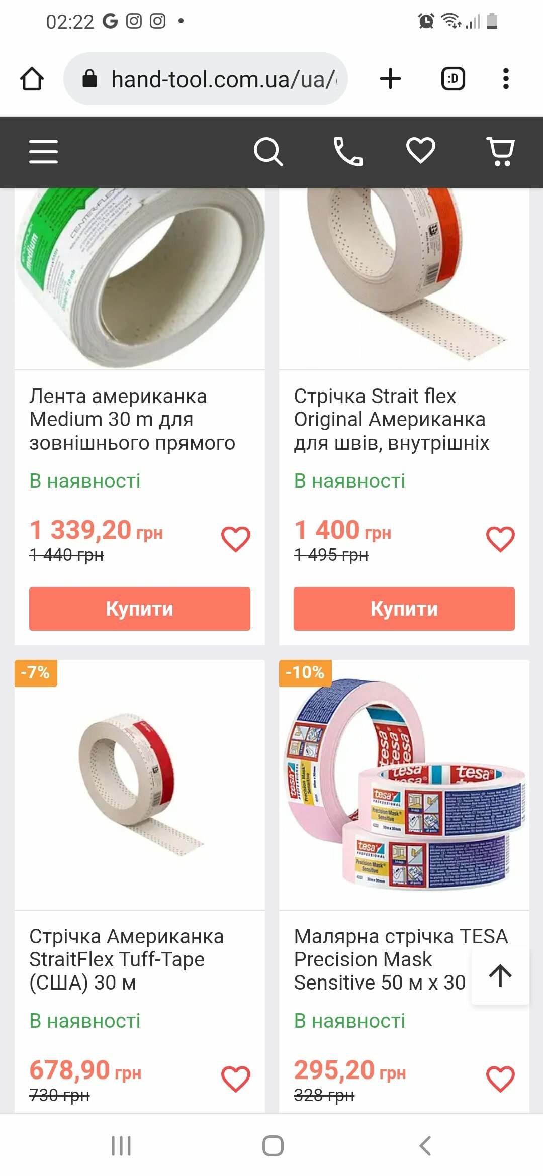

outdoor24 Опубліковано: 8 квітня 2023 Поділитись Опубліковано: 8 квітня 2023 9 годин тому, Петровичи-мы сказав: примикання кут ГК до стіни теж стрічка- бумага тільки більша по ширині , вірно ? Мені робили стрічкою Strait-Flex червоною. 1 1 Посилання на коментар Поділитися на інших сайтах More sharing options...

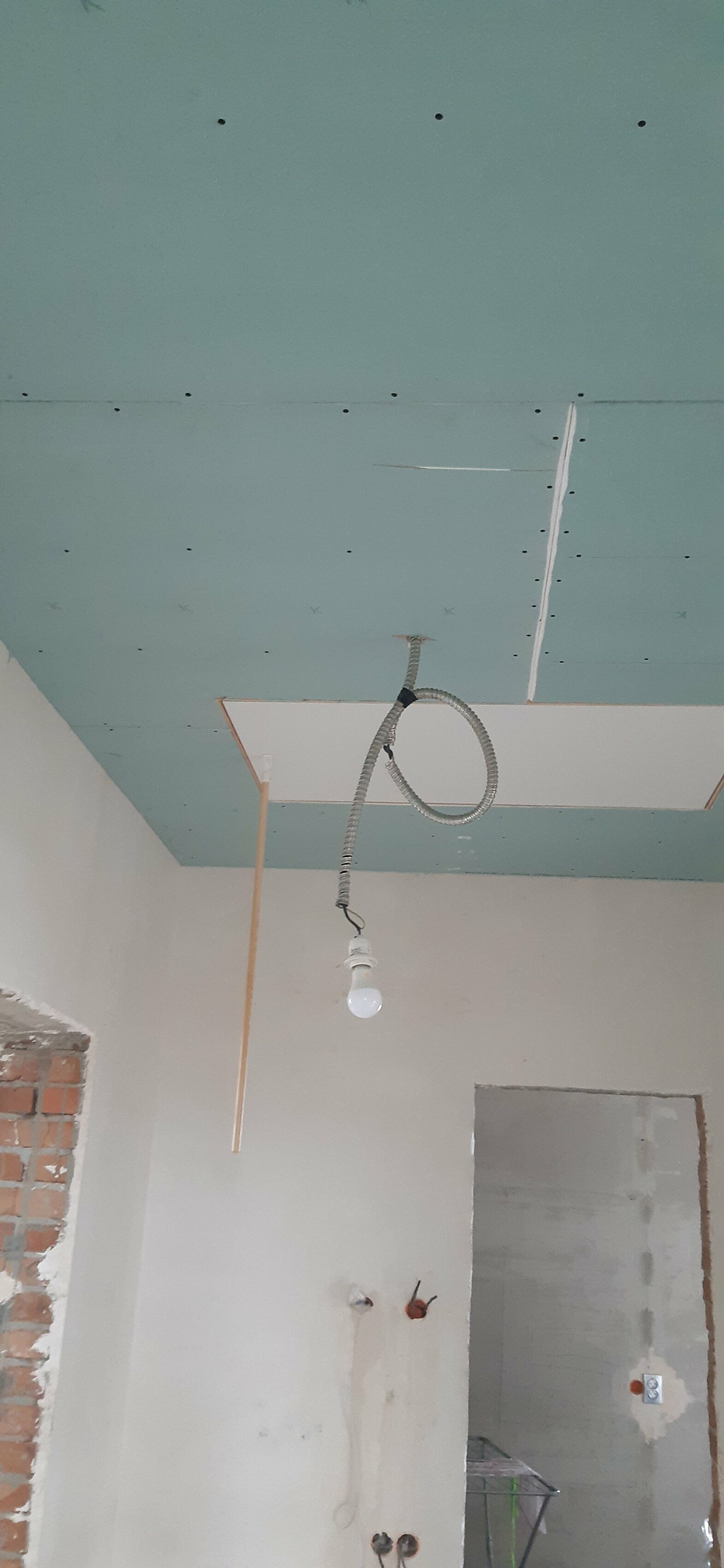

мастерок Опубліковано: 8 квітня 2023 Поділитись Опубліковано: 8 квітня 2023 Була колись темка про ці стикі я там і фотки кидав,красите валиком чи пульвером всплошну стелю разом з люком,а потім на стык клеете тоненький 2 см стіновий багетик. 1 Посилання на коментар Поділитися на інших сайтах More sharing options...

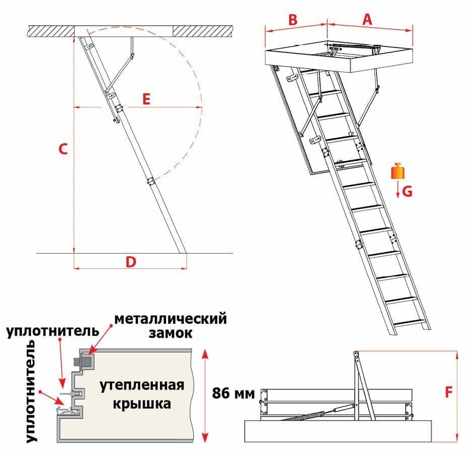

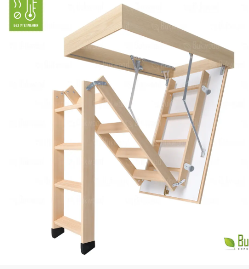

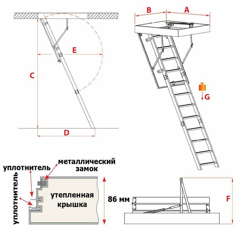

мастерок Опубліковано: 8 квітня 2023 Поділитись Опубліковано: 8 квітня 2023 До речі,саме такі люки як на фото,я рекомендую додатково утеплювати наклеюванням 5 см ЄППСу,бо на моїй пам'яті багато замовників мусили міняти кришку. Там проблема в тому,що в середині кришки металева рама,і якщо холодне горище,то зимою з боку приміщення іноді саме по контурах рами випадає конденсат і вздуваеться двп обшивки.Ну а самий суперовий варіант,це крім обклеювання кришки ще над люком зробити типу ящика з ЄППСу. 2 Посилання на коментар Поділитися на інших сайтах More sharing options...
andrey_ka Опубліковано: 8 квітня 2023 Поділитись Опубліковано: 8 квітня 2023 50 хвилин тому, мастерок сказав: Там проблема в тому,що в середині кришки металева рама, Точно металева ? Там кришка приблизно 20мм по товщині , куди там (і головне навіщо) можна запихнути метал. Чи може ми різні сходи маємо на увазі , але по-моєму на фото такі. 1 година тому, outdoor24 сказав: Вітаю. Якщо вже мова зайшла про люки, то є питання - як оформлюється стик гіпсокартону і коробу люку? Обійдіть дерев'яною лиштвою. Лиштву можна пофарбувати в колір стелі , навіть тою самою фарбою (робив так). 1 Посилання на коментар Поділитися на інших сайтах More sharing options...
мастерок Опубліковано: 9 квітня 2023 Поділитись Опубліковано: 9 квітня 2023 Уся несуча конструкція там металл.Для наклеювання ЄППСу сходи перекручуються на самі верхні отвори металевих вух,тоді виходить вільний 4 см зазор, або плотненько 5 см можно впхати.6-7 см лиштви на стелі недуже комільфо,2 см багетик виглядає на багато акуратніше.До речі,декільком замовникам робили і тіньові шви. 2 Посилання на коментар Поділитися на інших сайтах More sharing options...
gendruk Опубліковано: 9 квітня 2023 Поділитись Опубліковано: 9 квітня 2023 11 годин тому, andrey_ka сказав: Точно металева ? Там кришка приблизно 20мм по товщині , куди там (і головне навіщо) можна запихнути метал Ну сходи бувають різні, собі бра onan polar, товщина кришки 86мм 1 Посилання на коментар Поділитися на інших сайтах More sharing options...
andrey_ka Опубліковано: 9 квітня 2023 Поділитись Опубліковано: 9 квітня 2023 3 години тому, мастерок сказав: Уся несуча конструкція там металл.Для наклеювання ЄППСу сходи перекручуються на самі верхні отвори металевих вух,тоді виходить вільний 4 см зазор, або плотненько 5 см можно впхати.6-7 см лиштви на стелі недуже комільфо,2 см багетик виглядає на багато акуратніше.До речі,декільком замовникам робили і тіньові шви. ІМХО. дерев'яна лиштва більш стійка до пошкоджень. все ж таки - це сходи: будуть постійно лазити туди-сюди , щось заносити. І зараз лиштва є будь-якого розміру. Посилання на коментар Поділитися на інших сайтах More sharing options...
Петровичи-мы Опубліковано: 9 квітня 2023 Поділитись Опубліковано: 9 квітня 2023 (змінено) 13 часов назад, outdoor24 сказал: Мені робили стрічкою Strait-Flex червоною Дякую. Вже шукаю таку, тільки саме червона однаковий метраж , а дивлюсь ціни різні ? Типу оригінал чи ні ? Хз... Змінено 9 квітня 2023 користувачем Петровичи-мы 1 Посилання на коментар Поділитися на інших сайтах More sharing options...
outdoor24 Опубліковано: 10 квітня 2023 Поділитись Опубліковано: 10 квітня 2023 21 годину тому, Петровичи-мы сказав: а дивлюсь ціни різні ? Типу оригінал чи ні ? залежить від жадібності продавця, також можливо старі запаси. не думаю, що її підробляють. 1 Посилання на коментар Поділитися на інших сайтах More sharing options...
Петровичи-мы Опубліковано: 10 квітня 2023 Поділитись Опубліковано: 10 квітня 2023 (змінено) Так , як сам буду робити і щоб не вибирати , а довіряючи Вашому досвіду підскажіть що саме краще взяти для стелі з ГК : 1. Strait-Flex червона - шви , так як у мене тіньовий шов- тому не багато стиків, тому нею хочу пройти всі стики ГК не тільки по куткам. ( замість бум.стрічки Semon ). Нормально ? 2. Грунтовка без коліра , щоб не було жовтизни. 3. Кнауф унифлот саме для швів ГК. І без стеклохолста - Тут вже підсказали , дякую 3. А ось що далі ? Яку краще шпаклівку взяти ? І так розумію що потрібно 2 рази пройти з переривом щоб висохла ? 4. Потім Фарба на водній основі. Чи все вірно ? Змінено 10 квітня 2023 користувачем Петровичи-мы Посилання на коментар Поділитися на інших сайтах More sharing options...
outdoor24 Опубліковано: 10 квітня 2023 Поділитись Опубліковано: 10 квітня 2023 3 години тому, Петровичи-мы сказав: 1. Strait-Flex червона - шви , так як у мене тіньовий шов- тому не багато стиків, тому нею хочу пройти всі стики ГК не тільки по куткам. ( замість бум.стрічки Semon ). Нормально ? 2. Грунтовка без коліра , щоб не було жовтизни. 3. Кнауф унифлот саме для швів ГК. І без стеклохолста - Тут вже підсказали , дякую 3. А ось що далі ? Яку краще шпаклівку взяти ? І так розумію що потрібно 2 рази пройти з переривом щоб висохла ? 4. Потім Фарба на водній основі. 1. Якщо рулону забагато лише для примикань, то гірше не має бути. 2. Мені робили tiefengrund knauf. Anserglob концентрат 1:6 теж без жовтизни. 3. Мені майстер клеїв склохолст по всій поверхні після шпаклювання стиків. Але це не обов‘язково. 3. Знов з власного ремонту - CAPAROL GLATTSPACHTEL/AKKORDSPACHTEL. Кількість шарів не пам‘ятаю, але мабуть таки 2 + шліфування. 4. Моя стеля -Ґрунтовка + фарба Greinplast глибокоматова. Але вибір фарби, то було за порадою виконавця, можете подивитися Caparol, або 100500 інших варіантів. 1 Посилання на коментар Поділитися на інших сайтах More sharing options...

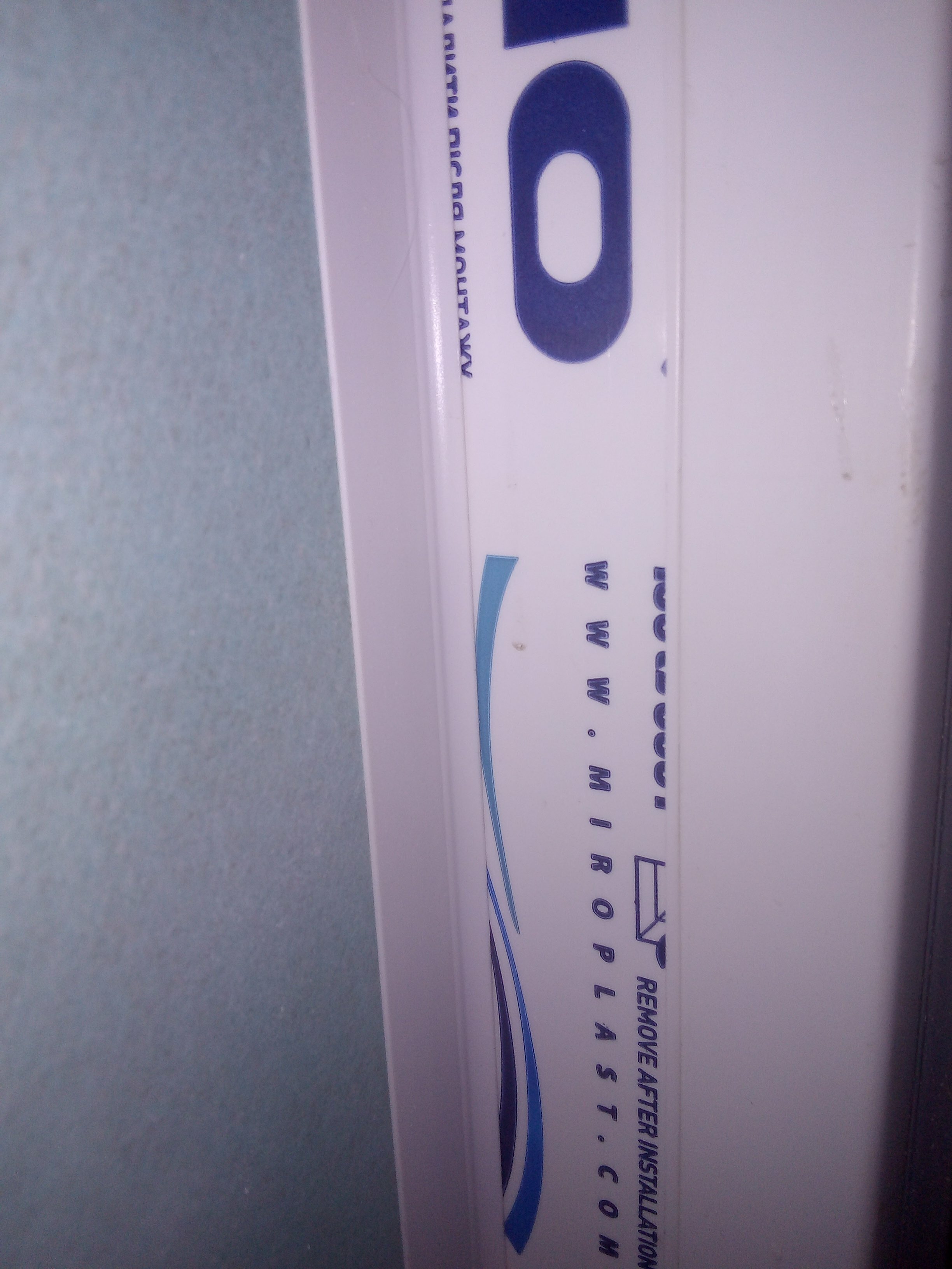

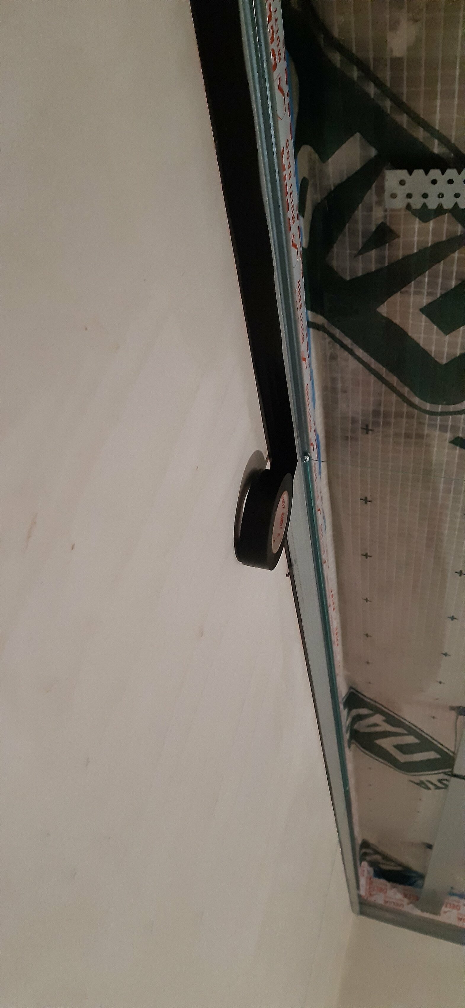

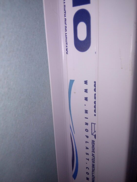

МаТраС Опубліковано: 28 квітня 2023 Поділитись Опубліковано: 28 квітня 2023 Порадьте будь ласка. До куди шпатлювати?. До пластика направляйки чи й сам пластик до резинки? Посилання на коментар Поділитися на інших сайтах More sharing options...
Vitaliy67 Опубліковано: 28 квітня 2023 Поділитись Опубліковано: 28 квітня 2023 До пластика 1 Посилання на коментар Поділитися на інших сайтах More sharing options...
BugS Опубліковано: 28 квітня 2023 Поділитись Опубліковано: 28 квітня 2023 2 години тому, МаТраС сказав: Порадьте будь ласка. До куди шпатлювати?. До пластика направляйки чи й сам пластик до резинки? Можливо, ви приклеїли профіль не туди. Зазвичай, він кріпиться на раму, після шпаклівки частина відривається та залишається тільки маленький м'який кутик. А можливо у вас якійсь інший профіль 1 Посилання на коментар Поділитися на інших сайтах More sharing options...
МаТраС Опубліковано: 28 квітня 2023 Поділитись Опубліковано: 28 квітня 2023 26 хвилин тому, BugS сказав: Можливо, ви приклеїли профіль не туди. Зазвичай, він кріпиться на раму, після шпаклівки частина відривається та залишається тільки маленький м'який кутик. А можливо у вас якійсь інший профіль Це на фасадному. А в гіпсокартонному нічого не відривається Посилання на коментар Поділитися на інших сайтах More sharing options...
МаТраС Опубліковано: 28 квітня 2023 Поділитись Опубліковано: 28 квітня 2023 2 години тому, Vitaliy67 сказав: До пластика Дякую. І фарбувати до початку пластика? Посилання на коментар Поділитися на інших сайтах More sharing options...
Vitaliy67 Опубліковано: 28 квітня 2023 Поділитись Опубліковано: 28 квітня 2023 .да 1 Посилання на коментар Поділитися на інших сайтах More sharing options...

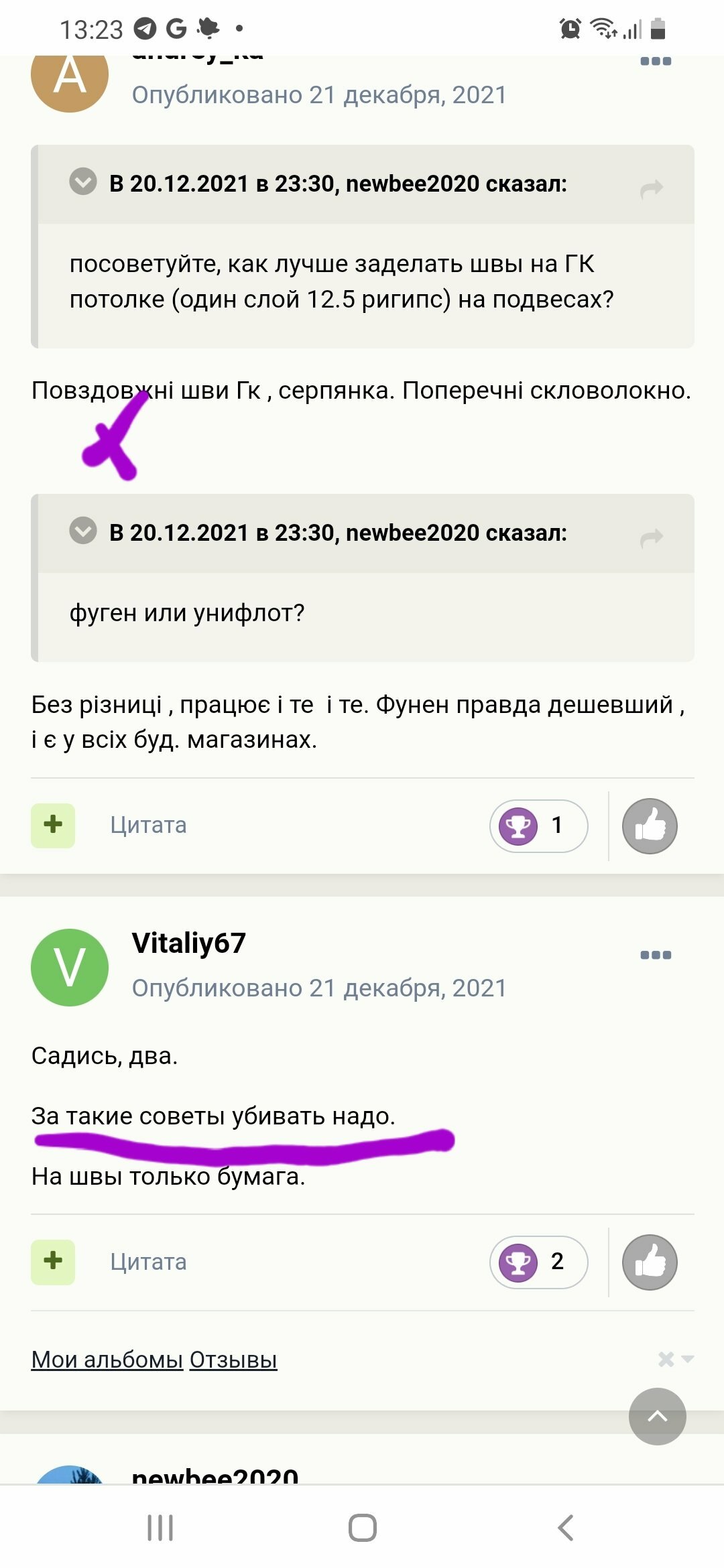

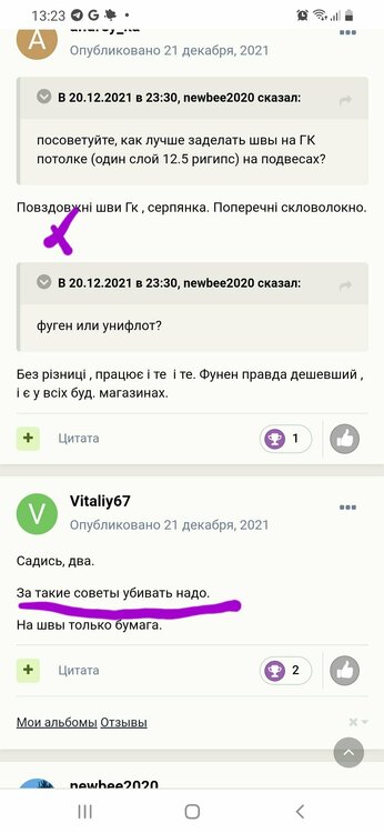

Петровичи-мы Опубліковано: 30 квітня 2023 Поділитись Опубліковано: 30 квітня 2023 (змінено) Всім привіт. Всі пишуть тільки бумага Semin на стики ГК з Унифлотом , серпянка ні . Провів практику на стику ГК в кладовці - виявив що Ленту tape-off можно клеїти в стики де в ГК є заводські фаски + чудово для кутів ( але зрозумів новачку краще взяти маленький шпатель - іначе кут волнами буде ). Semin - там де обрізали фаску, бо там рівна площина стелі. Але саме смішне - я вже тиждень тестую клеїть бумагу на стелю і це той ще геморой , бо відліпає та падає :). Ділянки до 1 метра- без питань , а ось питання як поклеїти 4.5 метра бумаги на стелі уніфлотом щоб не впала ? Пробував і замочувати у воді, і трохи та більше уніфлота - теж саме . Жінки не має щоб допомогти - а чужу ніхто не дає Може спочатку бумагу на буд. ПВА посадить до ГК, а потім унифлотом в площину замазати стелю ? Змінено 30 квітня 2023 користувачем Петровичи-мы Посилання на коментар Поділитися на інших сайтах More sharing options...
ngstil Опубліковано: 30 квітня 2023 Поділитись Опубліковано: 30 квітня 2023 10 часов назад, Петровичи-мы сказал: Всім привіт. Всі пишуть тільки бумага Semin на стики ГК з Унифлотом , серпянка ні . Провів практику на стику ГК в кладовці - виявив що Ленту tape-off можно клеїти в стики де в ГК є заводські фаски + чудово для кутів ( але зрозумів новачку краще взяти маленький шпатель - іначе кут волнами буде ). Semin - там де обрізали фаску, бо там рівна площина стелі. Але саме смішне - я вже тиждень тестую клеїть бумагу на стелю і це той ще геморой , бо відліпає та падає :). Ділянки до 1 метра- без питань , а ось питання як поклеїти 4.5 метра бумаги на стелі уніфлотом щоб не впала ? Пробував і замочувати у воді, і трохи та більше уніфлота - теж саме . Жінки не має щоб допомогти - а чужу ніхто не дає Може спочатку бумагу на буд. ПВА посадить до ГК, а потім унифлотом в площину замазати стелю ? Обраний клей вам в поміч. Я так починав. 1 Посилання на коментар Поділитися на інших сайтах More sharing options...
