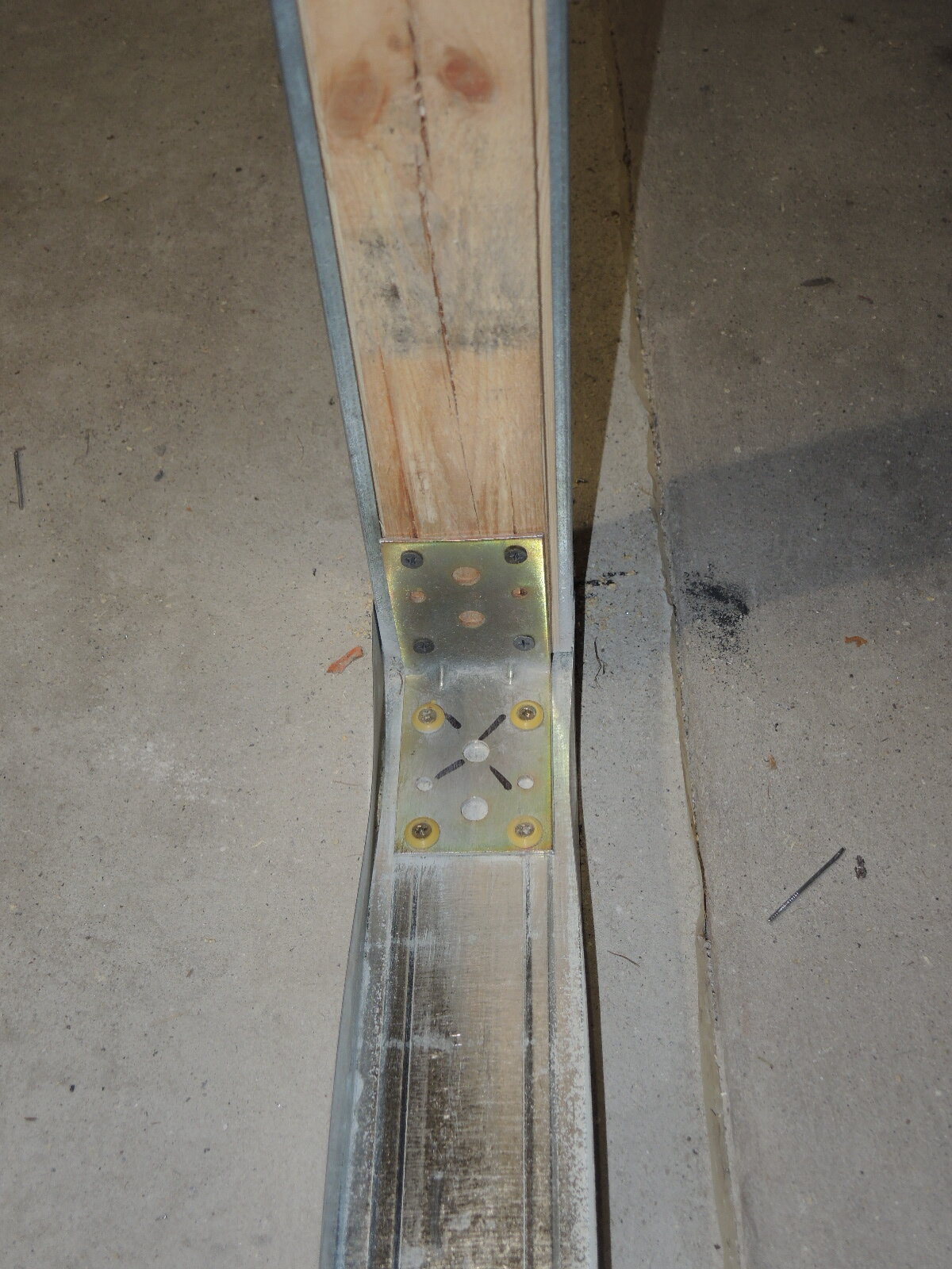

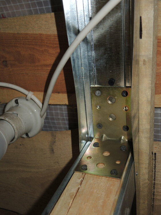

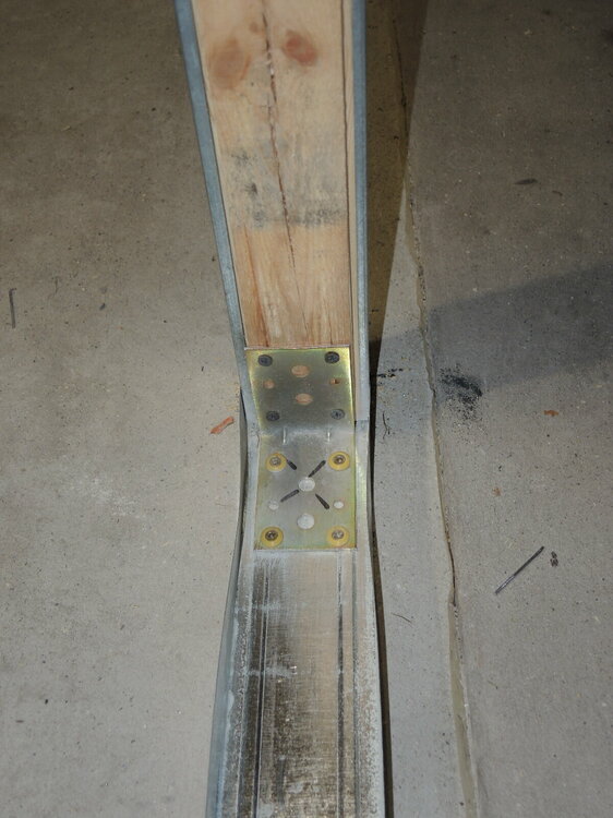

Serg75 Опубліковано: 27 січня 2020 Поділитись Опубліковано: 27 січня 2020 Здравствуйте. По "ходу пьесы" появилось пара вопросов. 1. Нужно ли на ГК перегородках делать закладные под направляющий профиль потолка. На потолке будет система 112. По логике думаю, что не нужно, но прошу ответить. 2. На фото мои узлы крепления стоечных профилей под дверной проем (пол и потолок). Не будет ли такое крепление (уголки) "злом" для стены в процессе дальнейшей эксплуатации. Материал остался с предыдущего "проекта" - решил усилить узлы. Коробка и двери будут из массива дерева (дуб, ясень). Ширина двери 70 см. Посилання на коментар Поділитися на інших сайтах More sharing options...
гран Опубліковано: 29 січня 2020 Поділитись Опубліковано: 29 січня 2020 Здравствуйте. По "ходу пьесы" появилось пара вопросов. 1. Нужно ли на ГК перегородках делать закладные под направляющий профиль потолка. На потолке будет система 112. По логике думаю, что не нужно, но прошу ответить. 2. На фото мои узлы крепления стоечных профилей под дверной проем (пол и потолок). Не будет ли такое крепление (уголки) "злом" для стены в процессе дальнейшей эксплуатации. Материал остался с предыдущего "проекта" - решил усилить узлы. Коробка и двери будут из массива дерева (дуб, ясень). Ширина двери 70 см. 1. Закладные точно не нужны. 2. Уголки приветствуются, такое даже есть в системах. 2 Посилання на коментар Поділитися на інших сайтах More sharing options...
