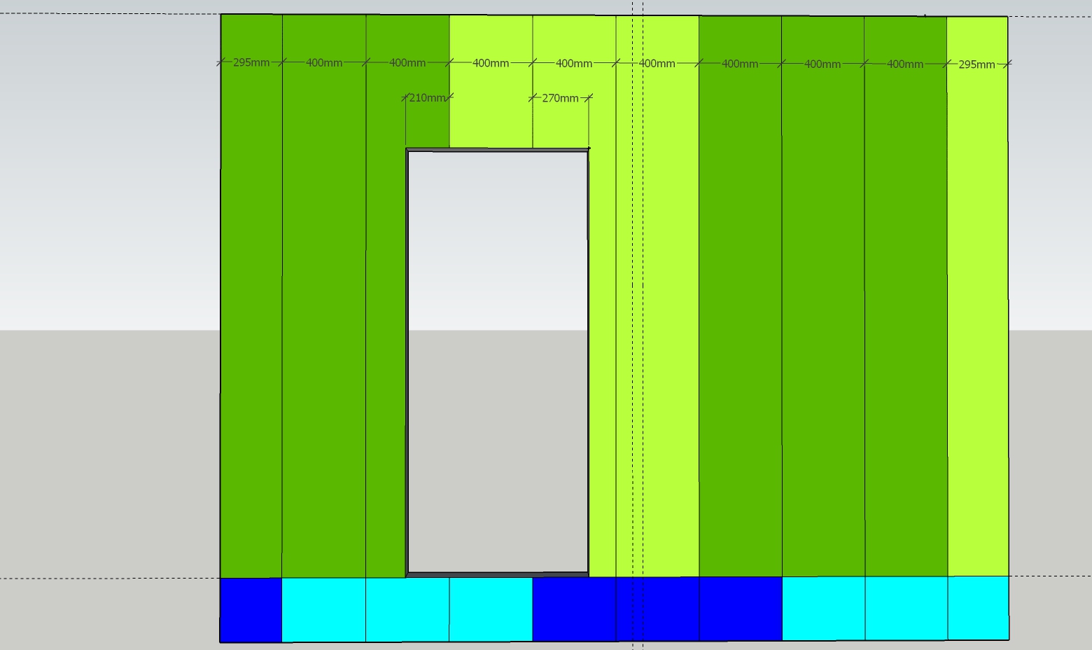

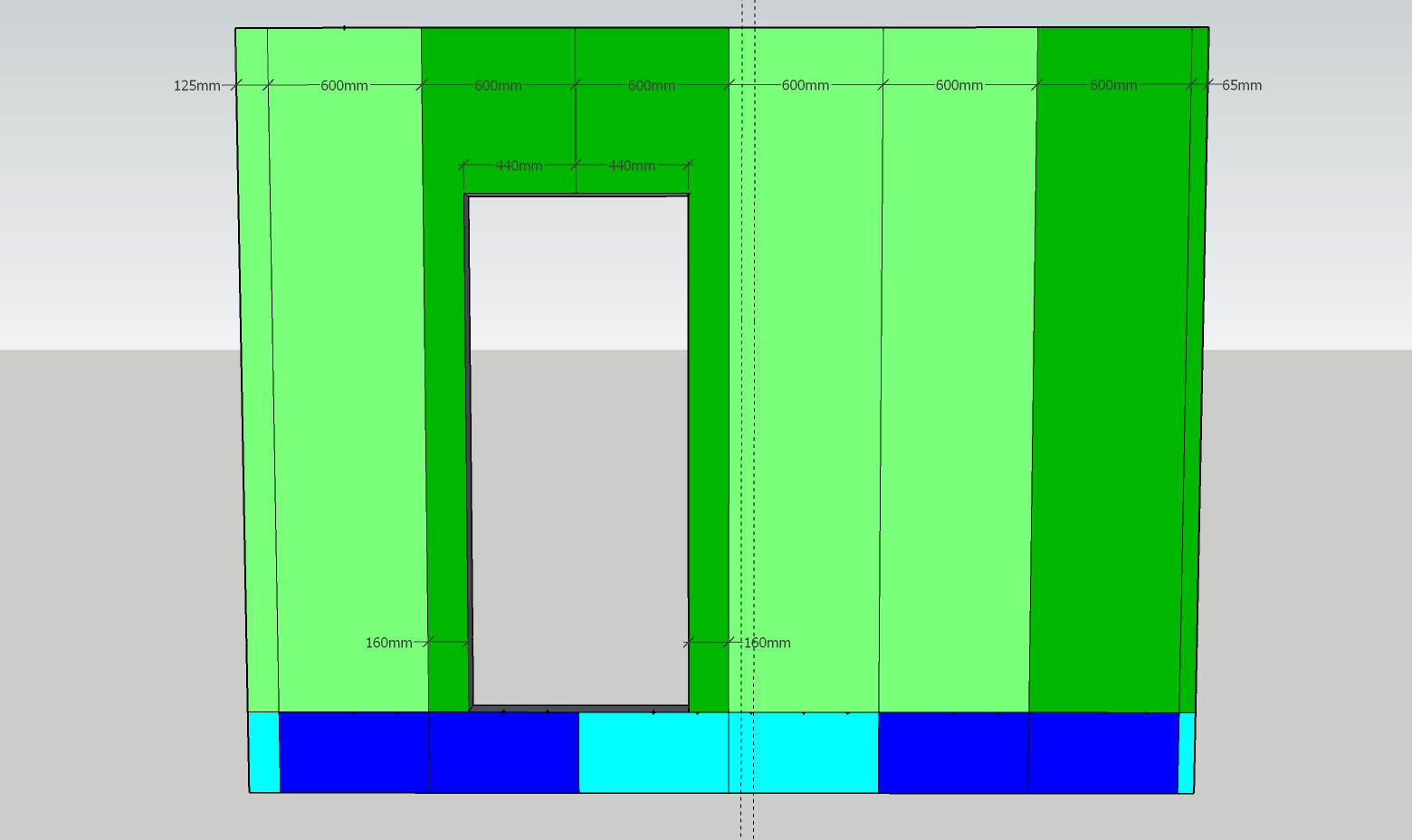

ngstil Опубліковано: 4 листопада 2017 Поділитись Опубліковано: 4 листопада 2017 Помогите по расстановке профилей. Я вижу 2 варианта, во вложении. Пунктиром - примыкание перпендикулярной стены, там стоит профиль. Пробую другие варианты - какой-нибудь шаг попадает либо на дверной профиль, либо на профиль примыкания стены (тот, что пунктиром). Какой предпочтительнее? Вы меня конечно простите, но неужели так сложно добавить 1-2 профиля (мимо шаговых) и выровнять пошаговую структуру? Ну для идеальной системы пошаговой, требуется строить дом по системе Кнафа! Затраты на пару профилей это несложно и недорогою Посилання на коментар Поділитися на інших сайтах More sharing options...
livemotion Опубліковано: 4 листопада 2017 Поділитись Опубліковано: 4 листопада 2017 Вы меня конечно простите, но неужели так сложно добавить 1-2 профиля (мимо шаговых) и выровнять пошаговую структуру? не понял, где выровнять? Проём я не могу перенести, стены, к которым примыкает перегородка, тоже. Перпендикулярная стена может примыкать только так, потому что она в одной плоскости с капитальной стеной. шаг 400? всё равно по листу 1200 я выйду на те же шаги в дверном проёме (либо на дверной профиль, либо на перпендикулярной стены), только с другой разбежкой Так куда профилей добавить? я правда не понимаю. Посилання на коментар Поділитися на інших сайтах More sharing options...
ngstil Опубліковано: 4 листопада 2017 Поділитись Опубліковано: 4 листопада 2017 не понял, где выровнять? Проём я не могу перенести, стены, к которым примыкает перегородка, тоже. Перпендикулярная стена может примыкать только так, потому что она в одной плоскости с капитальной стеной. шаг 400? всё равно по листу 1200 я выйду на те же шаги в дверном проёме (либо на дверной профиль, либо на перпендикулярной стены), только с другой разбежкой Так куда профилей добавить? я правда не понимаю. Смотю с телефона и возможно чего то недопонимаю. Гипс режется легко. Если у вас нарушается шаговый размер, то ставите профиля как правильно, а финал урезаете, или вето мне не понятно и я вас не понял? Посилання на коментар Поділитися на інших сайтах More sharing options...
tuw Опубліковано: 5 листопада 2017 Поділитись Опубліковано: 5 листопада 2017 Помогите по расстановке профилей. Я вижу 2 варианта, во вложении. Пунктиром - примыкание перпендикулярной стены, там стоит профиль. Пробую другие варианты - какой-нибудь шаг попадает либо на дверной профиль, либо на профиль примыкания стены (тот, что пунктиром). Какой предпочтительнее? неплохой второй вариант .продумайте,где будет выключатель и добавьте профиль на примыкание стены. имхо.лучше профиля ставить через 40 . 1 Посилання на коментар Поділитися на інших сайтах More sharing options...

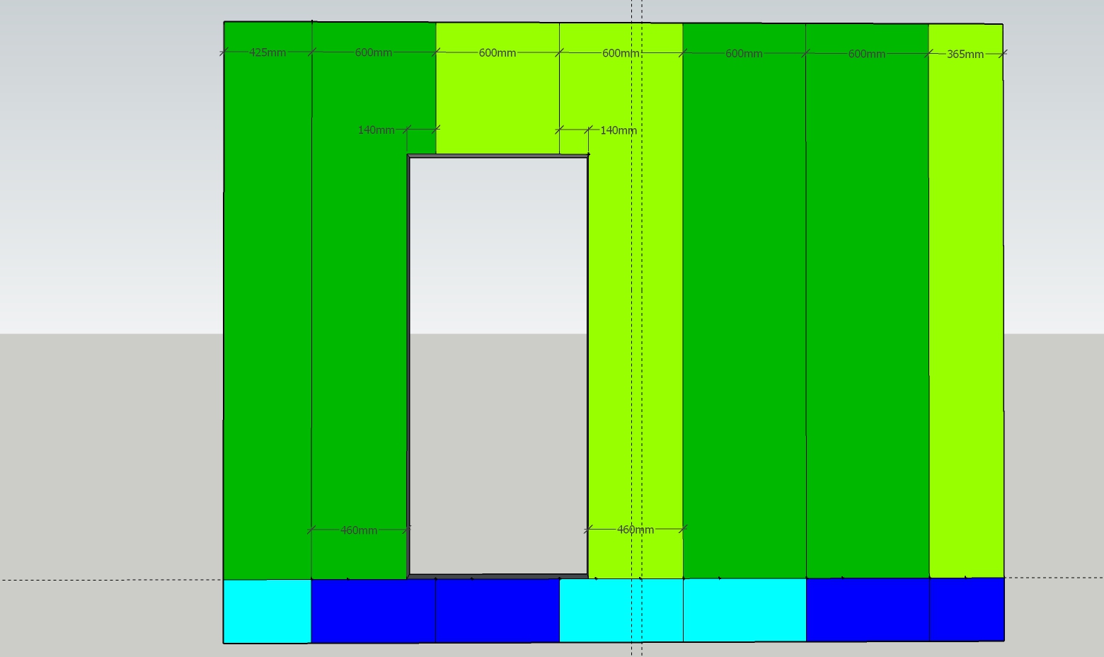

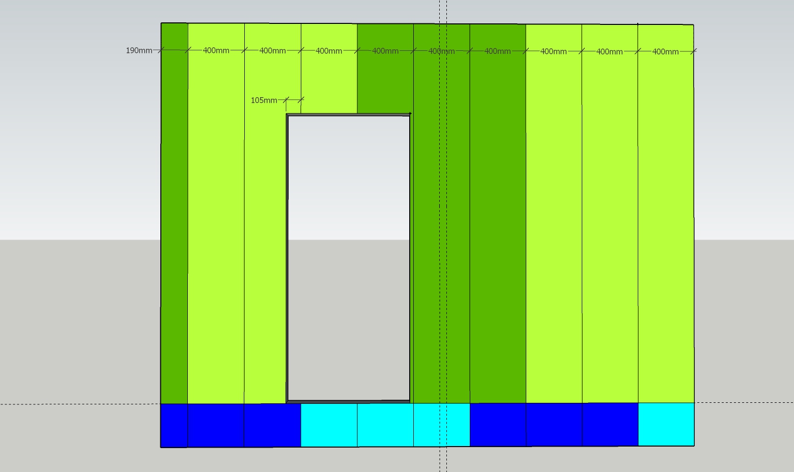

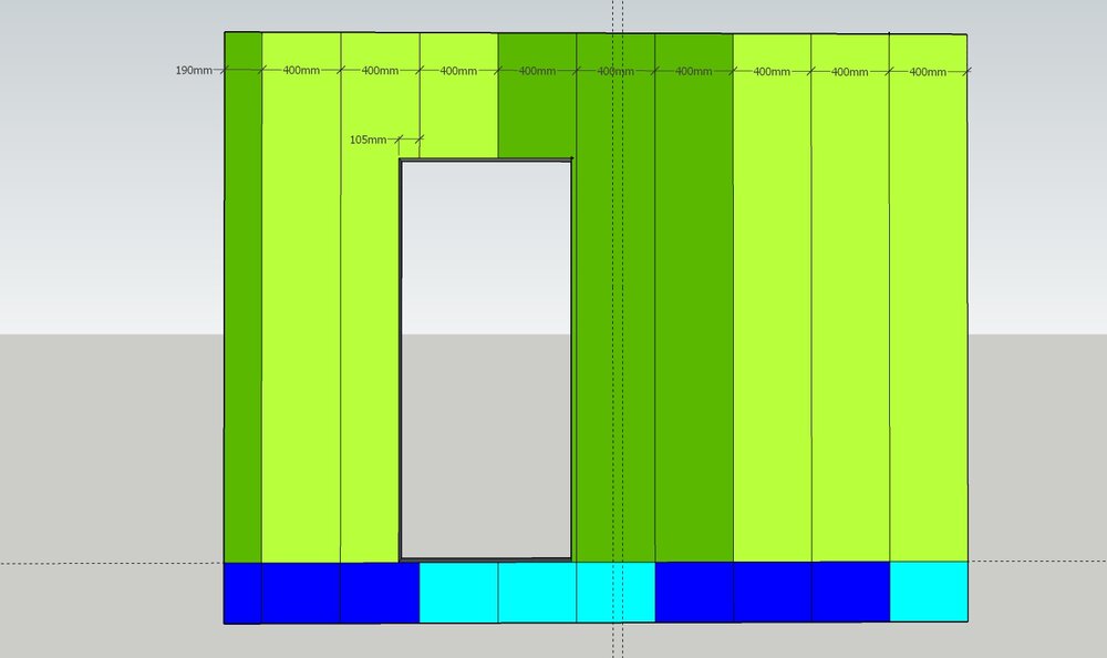

livemotion Опубліковано: 5 листопада 2017 Поділитись Опубліковано: 5 листопада 2017 Попробую ещё раз, только с более подробными картинками ) Зелёные оттенки - первая обшивка, синие оттенки - вторая обшивка. Стена на каркасе 50 с дверным проёмом 880мм и примыкающей перпендикулярной стеной (выделено пунктиром, там стоит профиль). Двойная обшивка ГКЛ, заполнение минеральной ватой. Вариант 1 и 2 - шаг профиля 600. Второй мне меньше нравится из-за обрезков в концах стены. Вариант 3 - шаг профиля 400, отсчёт от правой стены. В этом варианте правый дверной профиль становится стоечным, но стыка листов на нём нет Вариант 4 - шаг 400, отсчёт начал между правым профилем дверного проёма и профилем примыкающей стены (пунктир). Вроде бы всё ок и в дверном проёме нормальные отступы, но снова эти огрызки по краям. Что из этого выбрать? Посилання на коментар Поділитися на інших сайтах More sharing options...
ngstil Опубліковано: 6 листопада 2017 Поділитись Опубліковано: 6 листопада 2017 Попробую ещё раз, только с более подробными картинками ) Зелёные оттенки - первая обшивка, синие оттенки - вторая обшивка. Стена на каркасе 50 с дверным проёмом 880мм и примыкающей перпендикулярной стеной (выделено пунктиром, там стоит профиль). Двойная обшивка ГКЛ, заполнение минеральной ватой. Вариант 1 и 2 - шаг профиля 600. Второй мне меньше нравится из-за обрезков в концах стены. Вариант 3 - шаг профиля 400, отсчёт от правой стены. В этом варианте правый дверной профиль становится стоечным, но стыка листов на нём нет Вариант 4 - шаг 400, отсчёт начал между правым профилем дверного проёма и профилем примыкающей стены (пунктир). Вроде бы всё ок и в дверном проёме нормальные отступы, но снова эти огрызки по краям. Что из этого выбрать? Я бывыбрал 3-й вариант. тут немного понятнее чем в предыдущем варианте! 4-й тоже не плохой! И огрызки не страшны. Для их крепежа вставляете дополнительно профиля, не взирая на шаговость и крепите! 1 Посилання на коментар Поділитися на інших сайтах More sharing options...

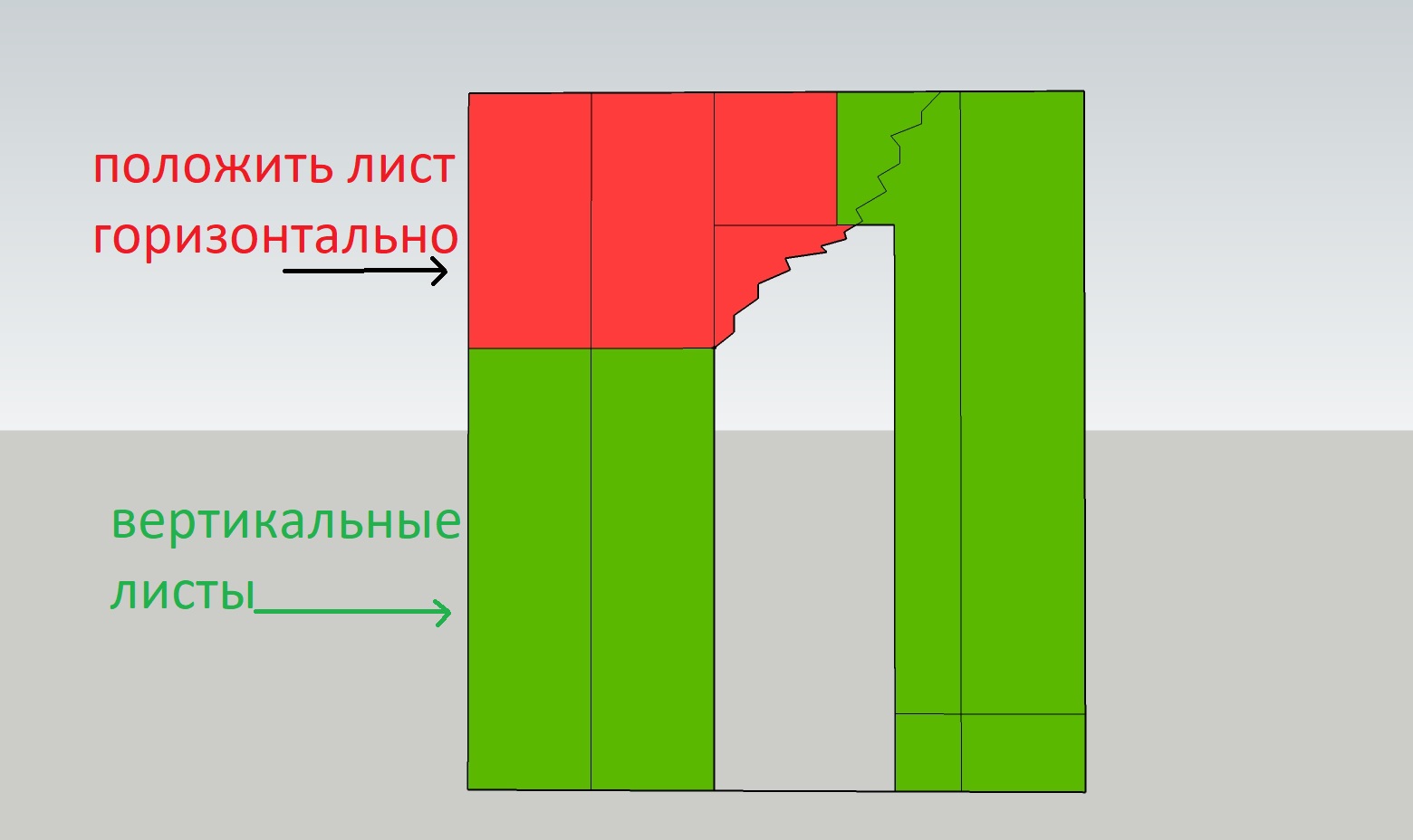

livemotion Опубліковано: 15 листопада 2017 Поділитись Опубліковано: 15 листопада 2017 Очередной вопрос. Как я уже писал ранее, на одной стенке с шагом стоек 600мм один дверной UA профиль стал стоечным, на который приходится конец листа во внутренней обшивке. Со внешней всё ок, она перекроет дверной проём. Можно ли положить лист вверху горизонтально, чтобы он перекрыл проём и шаг стоек (600+600+600), а тот, что под ним, обрезать до нужной длинны? На картинке нагляднее. Я говорю только про внутреннюю обшивку Посилання на коментар Поділитися на інших сайтах More sharing options...
ngstil Опубліковано: 16 листопада 2017 Поділитись Опубліковано: 16 листопада 2017 Очередной вопрос. Как я уже писал ранее, на одной стенке с шагом стоек 600мм один дверной UA профиль стал стоечным, на который приходится конец листа во внутренней обшивке. Со внешней всё ок, она перекроет дверной проём. Можно ли положить лист вверху горизонтально, чтобы он перекрыл проём и шаг стоек (600+600+600), а тот, что под ним, обрезать до нужной длинны? На картинке нагляднее. Я говорю только про внутреннюю обшивку В вашем варианте только так и нужно! 1 Посилання на коментар Поділитися на інших сайтах More sharing options...
