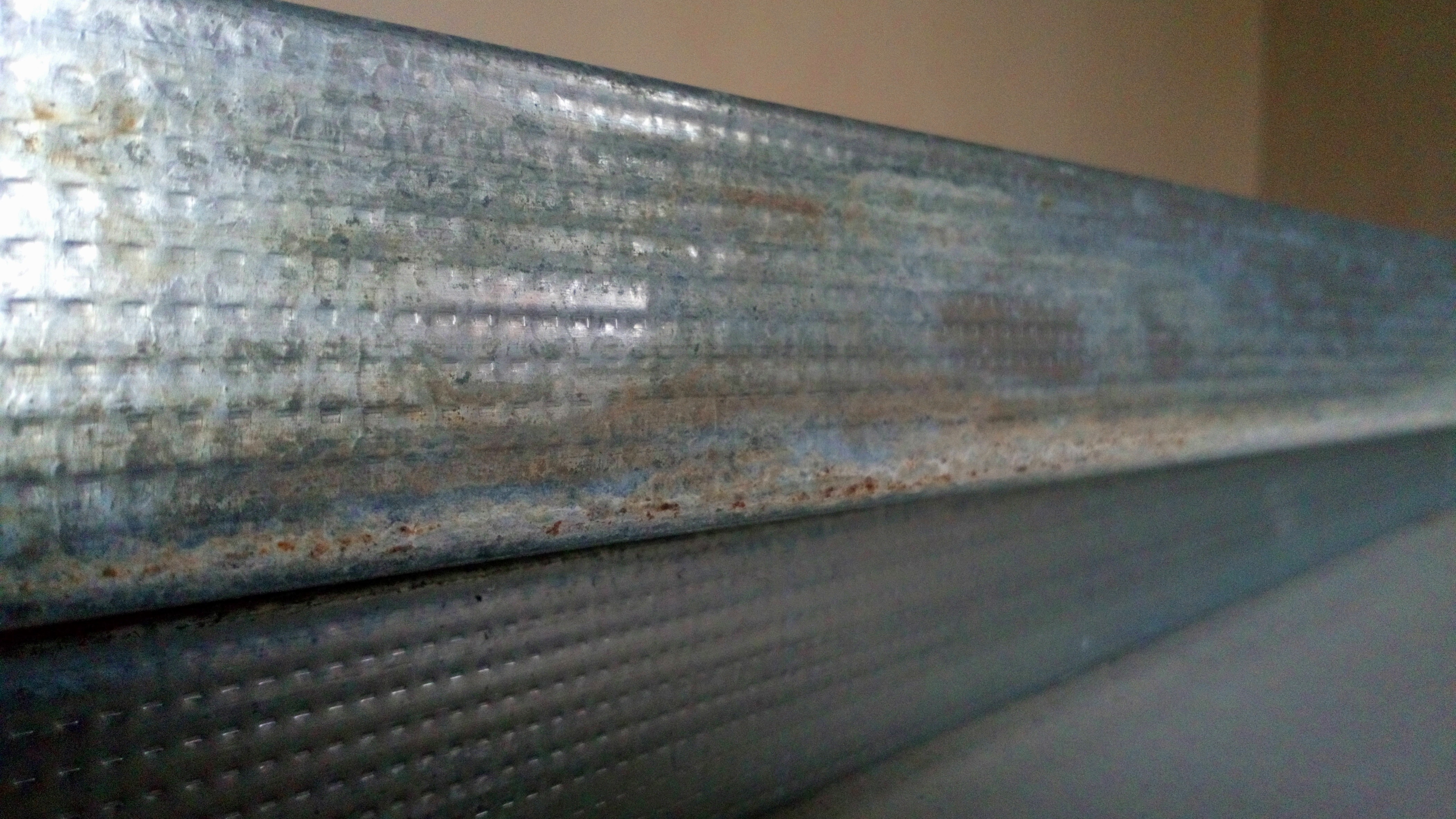

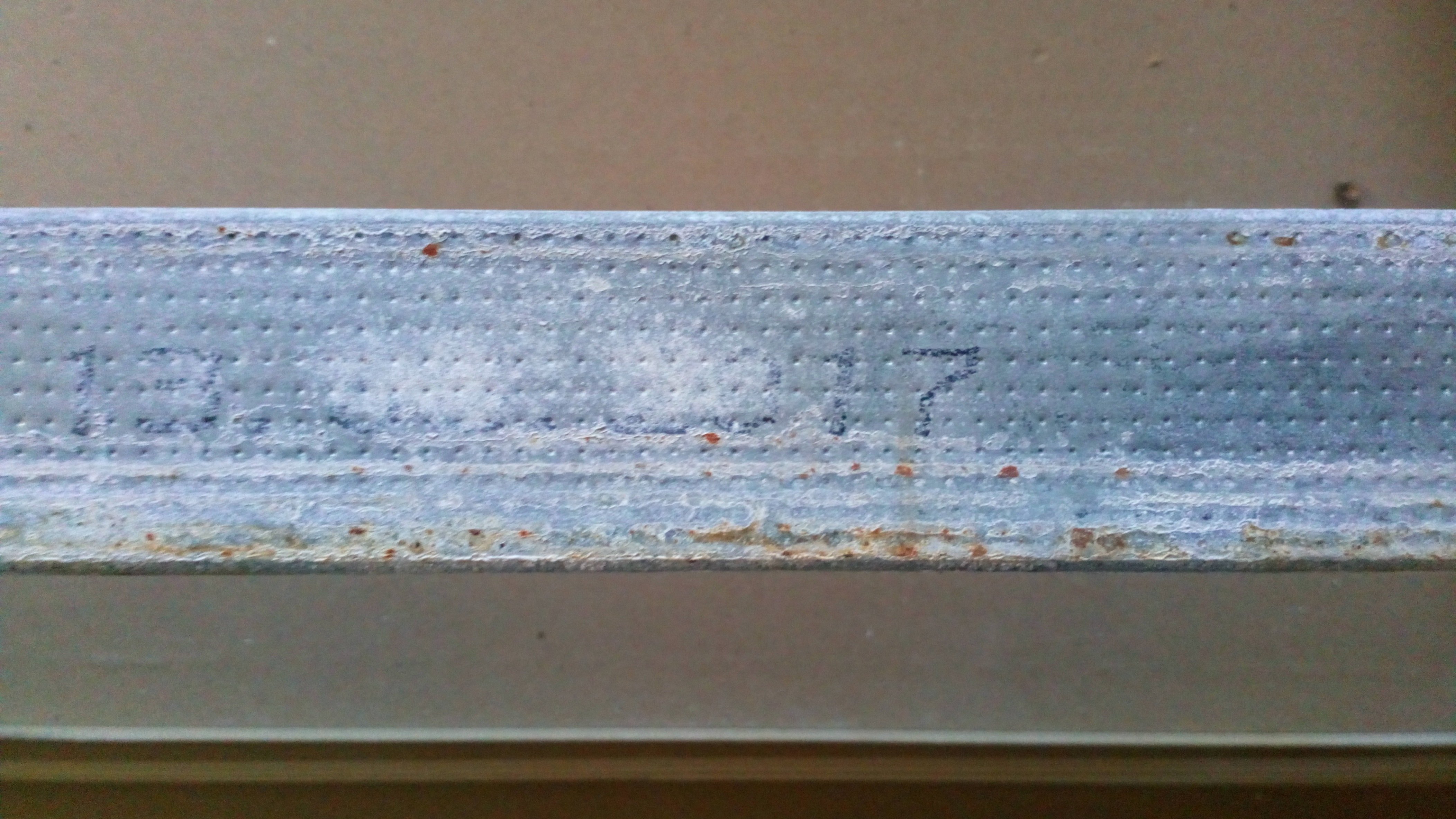

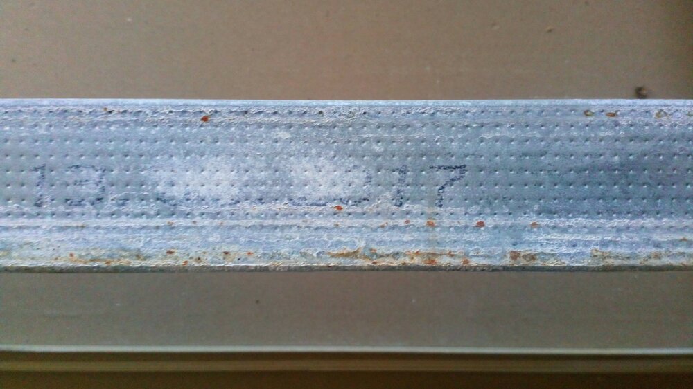

livemotion Опубліковано: 9 вересня 2017 Поділитись Опубліковано: 9 вересня 2017 Шановне панство, привезли мне профиль с небольшими очагами ржавчины в некоторых местах и с белым налётом. Это страшно? Надо устранять? Посилання на коментар Поділитися на інших сайтах More sharing options...

Витэк Опубліковано: 10 вересня 2017 Поділитись Опубліковано: 10 вересня 2017 Шановне панство, привезли мне профиль с небольшими очагами ржавчины в некоторых местах и с белым налётом. Это страшно? Надо устранять? Можете для спокойствия совести помазать какой нибудь краской или антиржавчиной. Думаю Что если там где будут находится профиля никогда не будет влаги, то не страшно. Но в сан узле попадание влаги возможно. может не совсем корректный вопрос задам для этой темы - не серчайте) есть 2 комнаты, в одной натяжной потолок -7 см, в другой штукатуренный -1 см, между ними планируется раздвижная дверь, посоветуйте какую можно сделать перегородку? Не совсем понятно, как высота потолка влияет на перегородку... Перегородку обычно делают исходя из собственного мировоззрения, из ГКЛ, магнезитовой литы, фиброцементной плиты, аквапанели, МДФ, газоблока, кирпича, гипсовых плит..... Но почти всегда это зависит от желания заказчика. 1 Посилання на коментар Поділитися на інших сайтах More sharing options...
