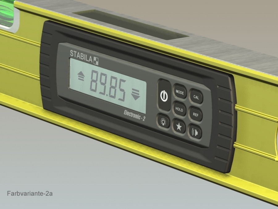

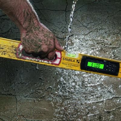

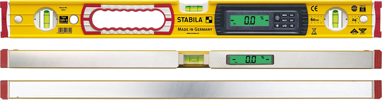

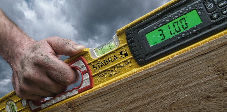

env Опубліковано: 2 березня 2013 Поділитись Опубліковано: 2 березня 2013 Вживую не видел, но по обзору очень понравился этот: 3 Посилання на коментар Поділитися на інших сайтах More sharing options...
