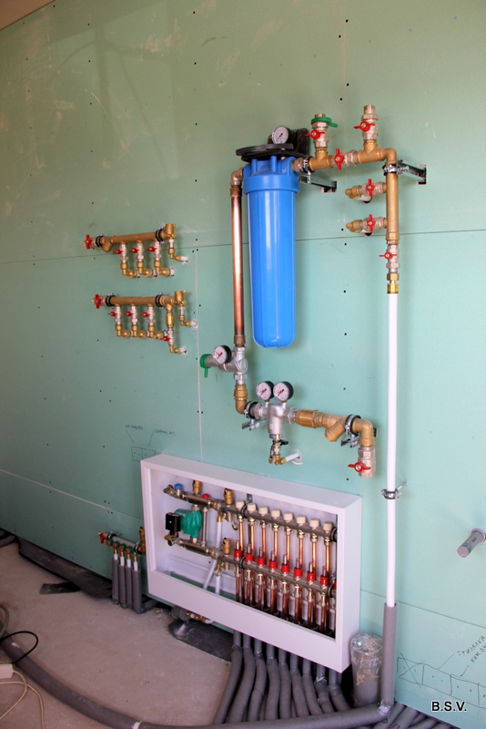

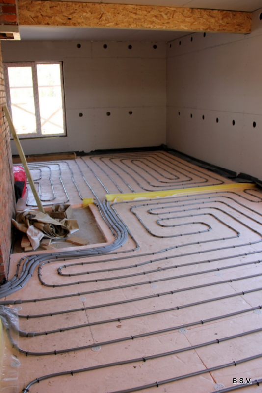

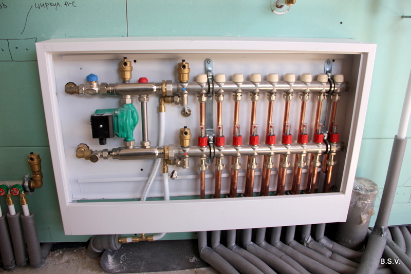

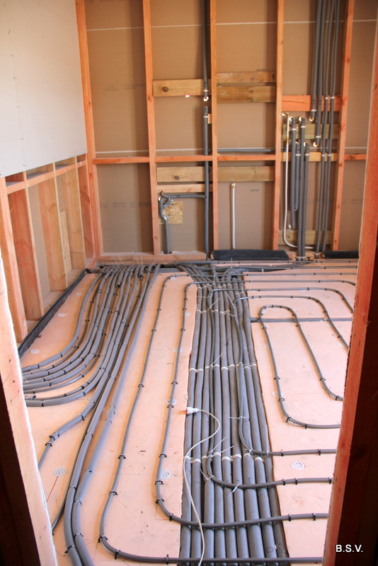

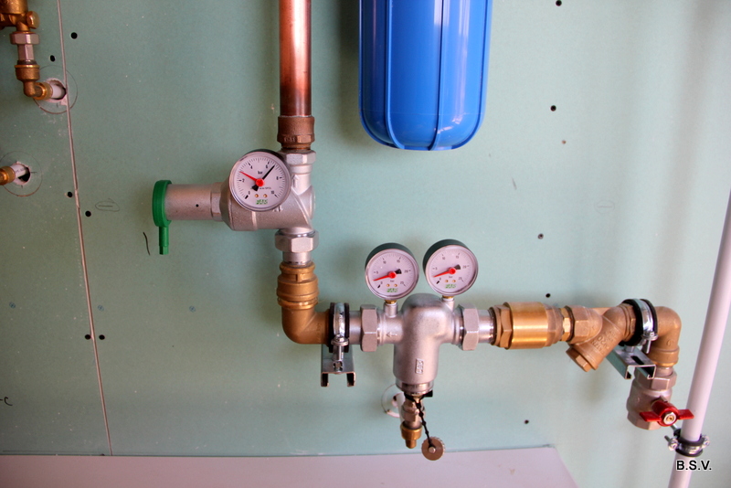

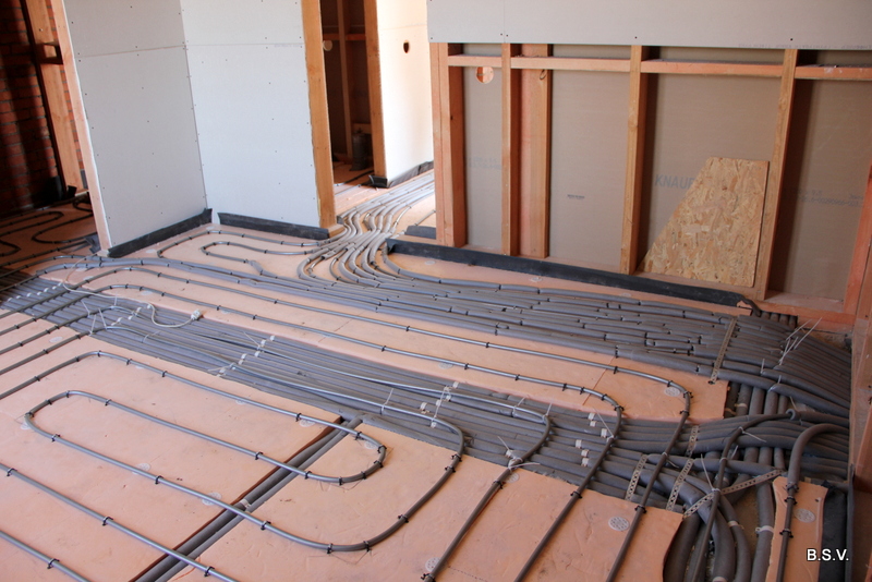

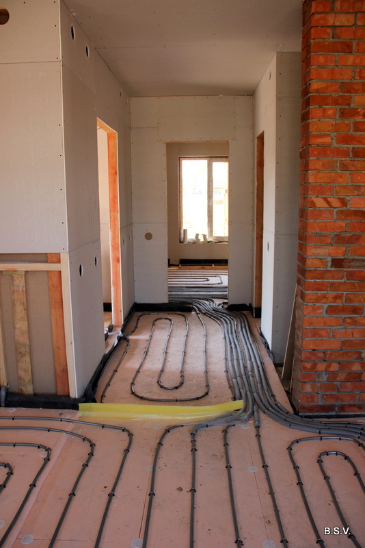

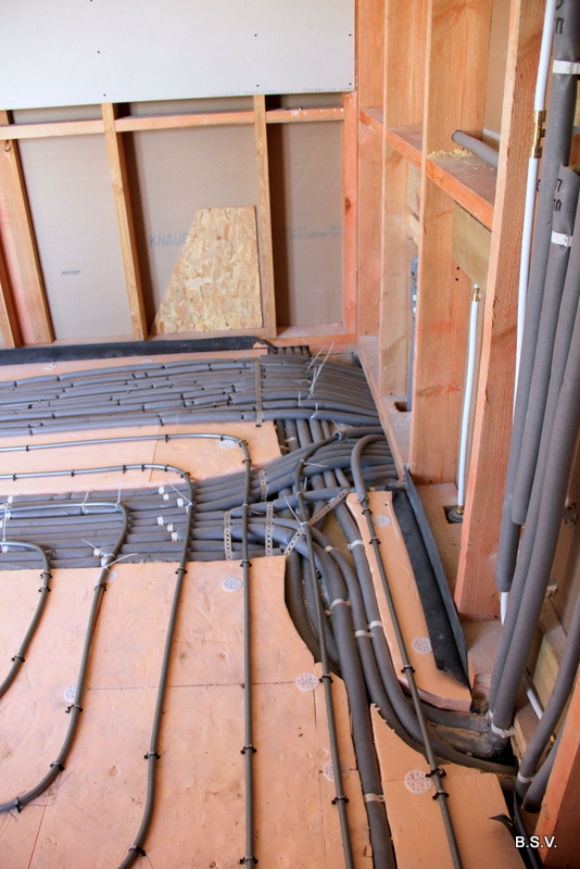

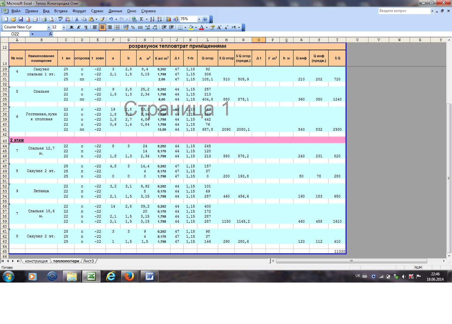

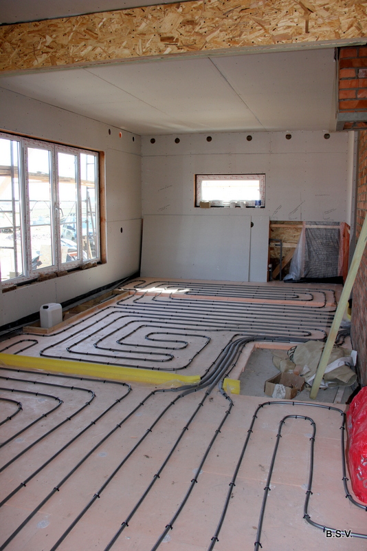

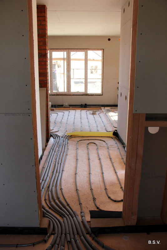

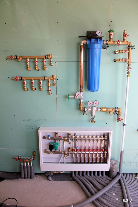

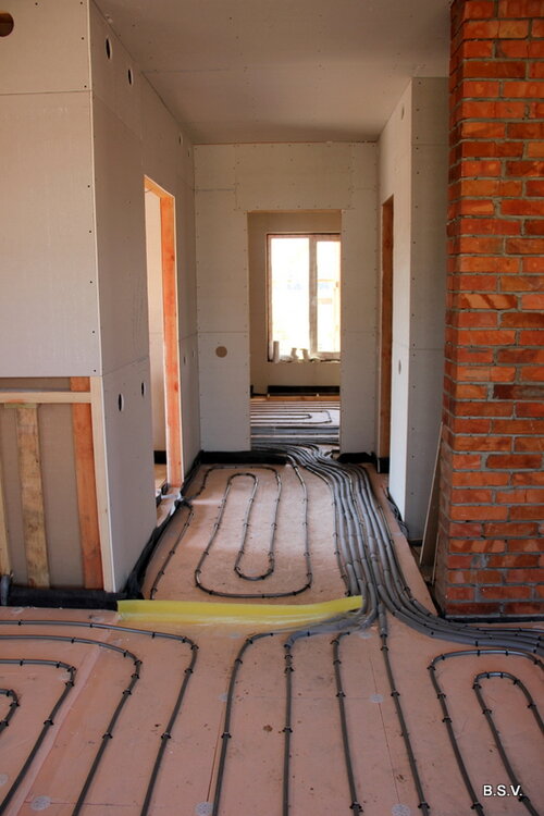

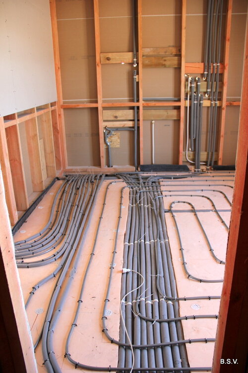

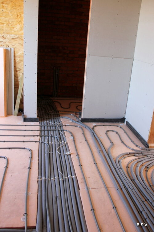

B.S.V. Опубліковано: 18 червня 2014 Поділитись Опубліковано: 18 червня 2014 Система отопления. Теплопотери по дому меня немного удивили, но они составляют 11330 Вт, при 40 % на инфильтрацию, и моих чрезмерных диапазонов -22 и + 22 в помещении. Скрин весь не влез, поэтому часть на фото. Отопление разделено на 3 контура: 1 этаж, 2 этаж, контур теплого пола. Трубопроводы ТЕСЕ, радиаторы Pyrmo, дорогая запорная арматура Herz, конвектора Polvax (расположил под окнами, в принципе не нужны, но Олег захотел). С коллектором теплого пола получился эксклюзив. Олег захотел очень красиво, поэтому пришлось заказывать комплектующие, ждать, и сделать то, чего ни у кого нет. Продолжение было только у "Скрипки", больше Вы нигде такого не увидите. 3 Посилання на коментар Поділитися на інших сайтах More sharing options...
