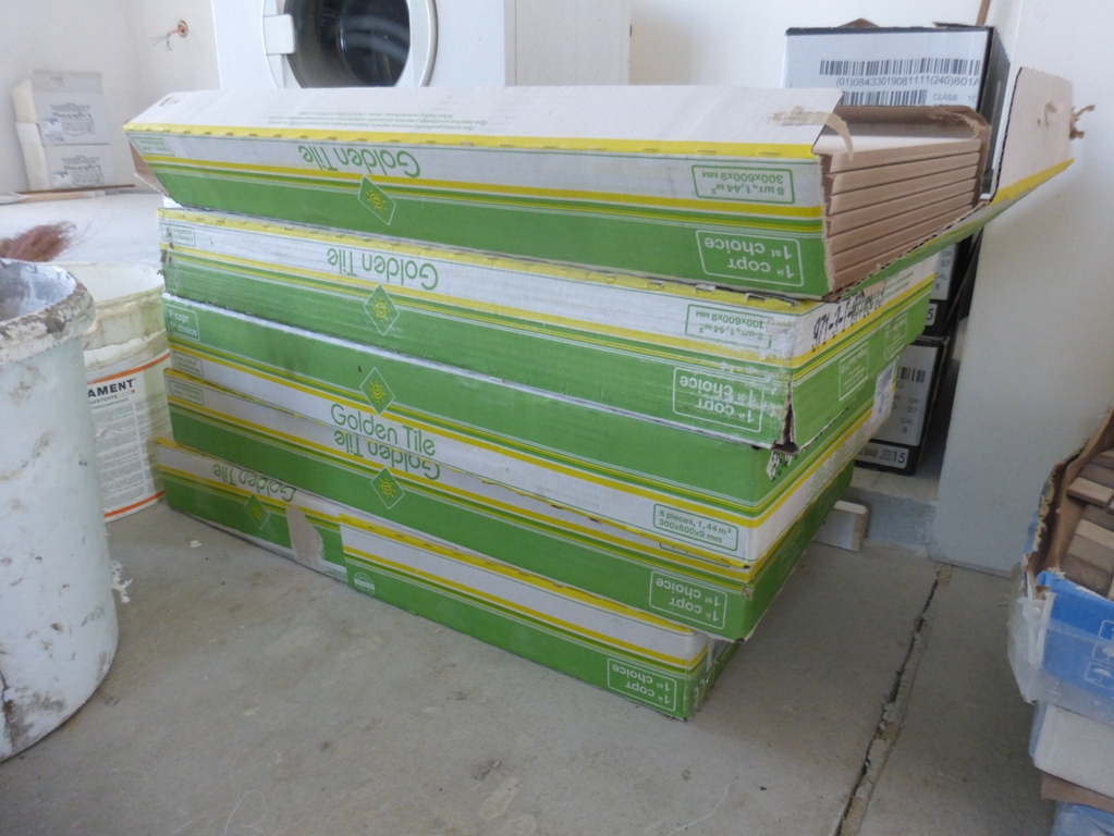

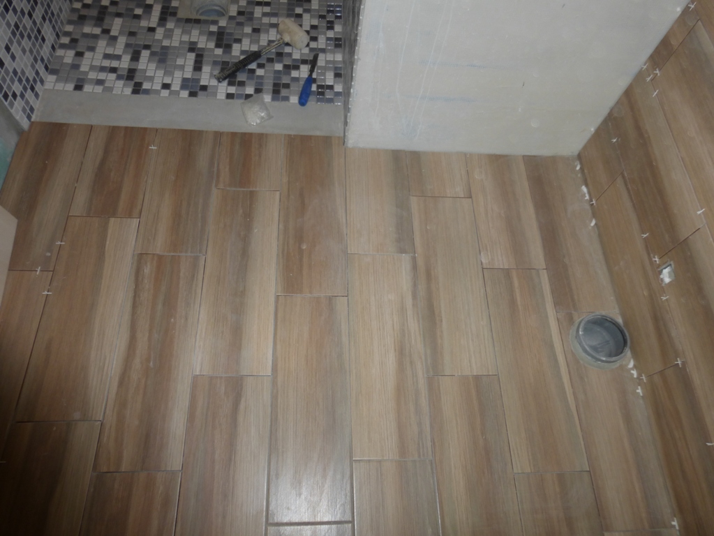

Приступили к работе во втором санузле.
Т.к. я принципиально бойкотирую Эпицентр, то я терпеливо дождался пока в нашей округе открыли Леруа Мерлен и сразу же купил там плитку.

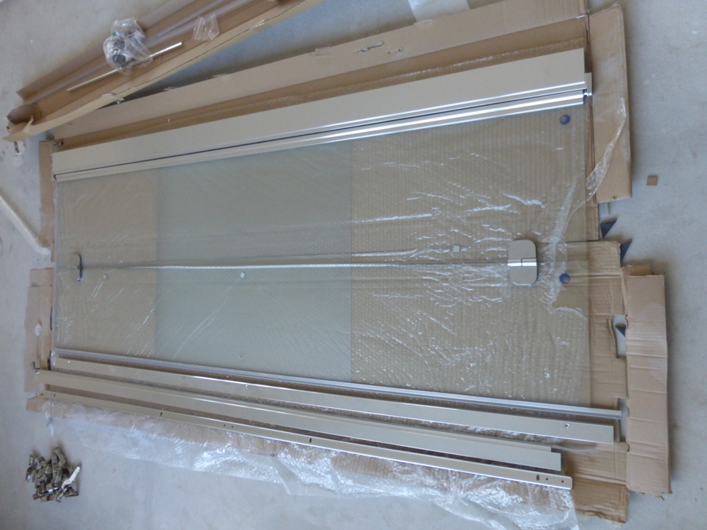

Дверку для душевой кабинки подсуетила моя давнишняя подружка Uliko, дай бог ей здоровья и мужа начальника поезда.:D
Должно получиться душевненько.

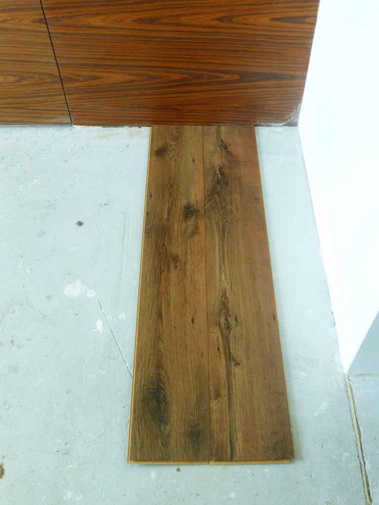

Шпон был закуплен у форумчанина Ламинарт и выглядит вот так:

а у Вас в санузле втором будет поддон? или что? или это вывод 110 канальи для унитаза?
Не, фабричного поддона не будет. Это каналья.

Тот, шпон что ты видишь на стене, клеился на гипсокартон.
Ну, а фасады, действительно имеют свое привычное основание.

Олег, подскажите плиз технологию поклейки шпона?
какой клей использовали, чем прижимали шпон к поверхности?
просто когда то пробоал клеить шпон файнлайн, гемор был еще тот. правда мне не много нужно было клеить.
Клеил утюгом :) на клей Titebond 2.

Клеил утюгом :) на клей Titebond 2..
Вы совершенно точно описали эту процедуру. Могу лишь добавить, что мы предварительно прогрунтовали стену клеем, разведенным водой в соотношении 1:1.
Затем наносили клей на стену и шпон, давали ему "обветриться", а затем все тем же утюжком. С трудом нашел старый совдеповский утюг.:D

Во втором санузле у меня полнейший пердимонокль приключился. Я вынес мозг нашей подружке Улико с этой хитроумной дверью в душевую, а с размером видимо промахнулся.
Нельзя же было расстраивать будущих хозяев домика- пришлось изготовить расширитель из натурального тика.

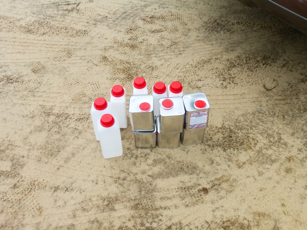

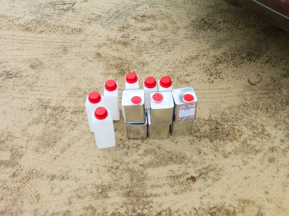

Завез Руслану всякой алхимической снеди для покраски подоконников внутри дома. Он уже начинает колдовать со всеми этими баночками-скляночками. Подоконники традиционно из дерева.

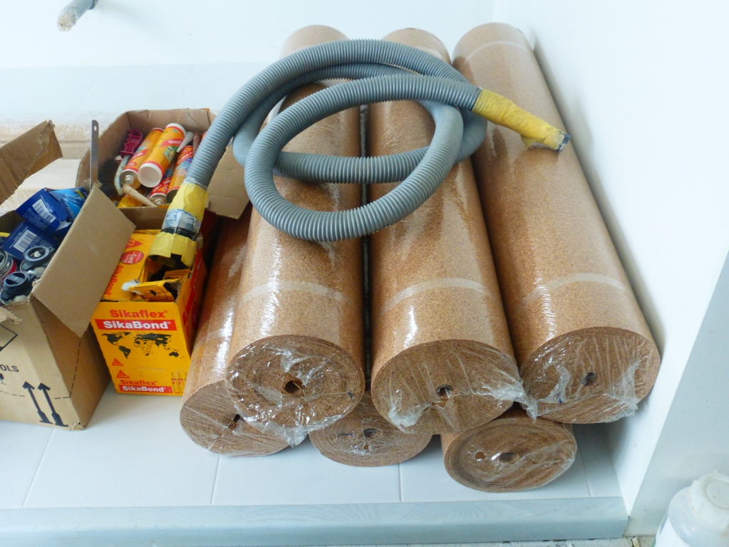

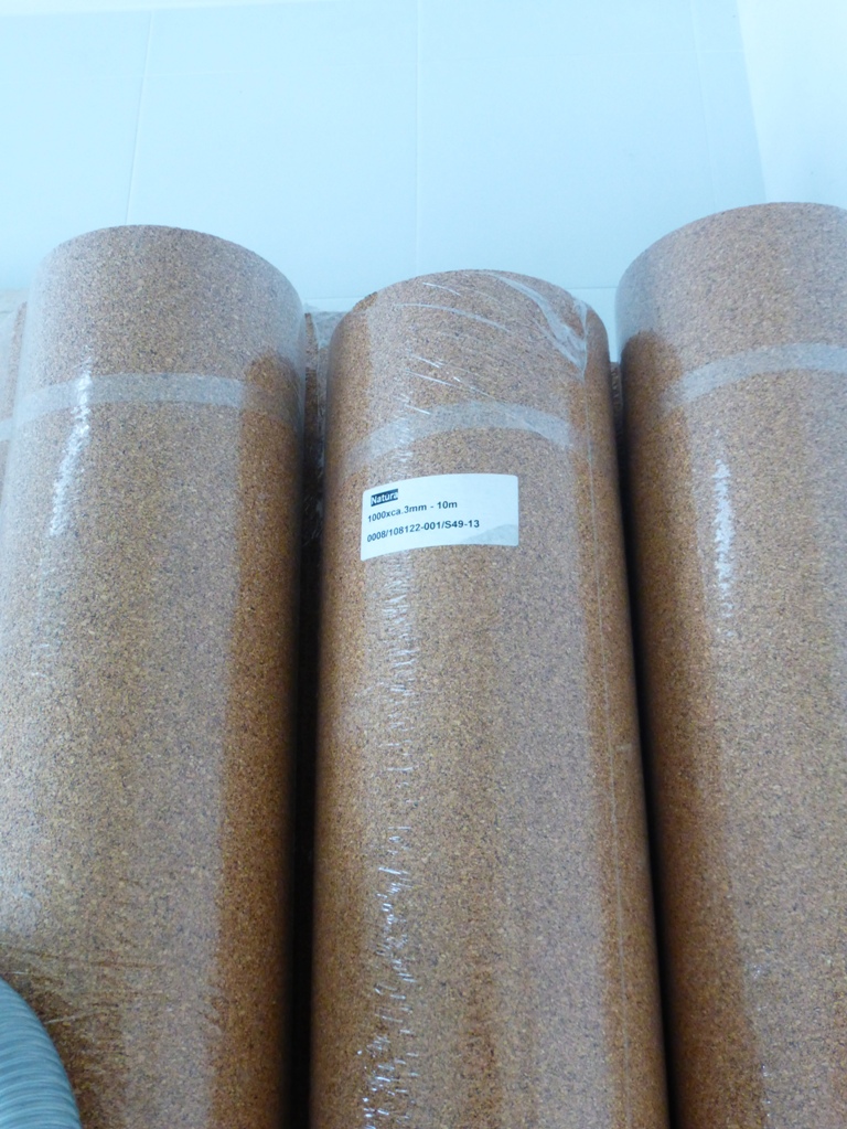

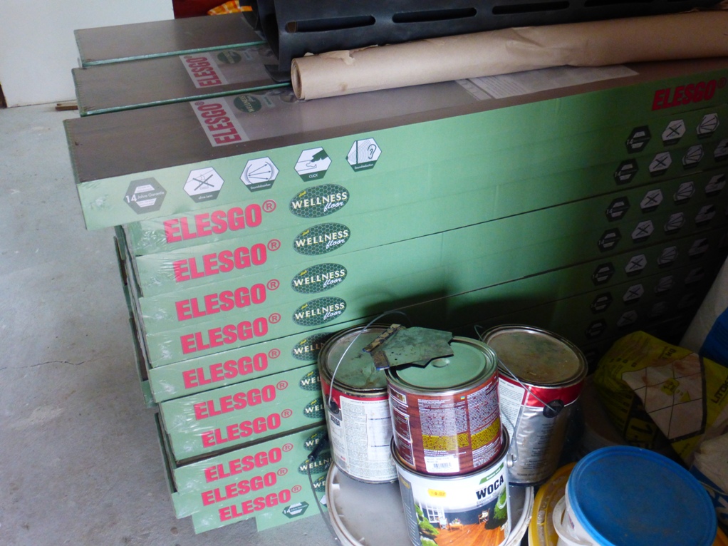

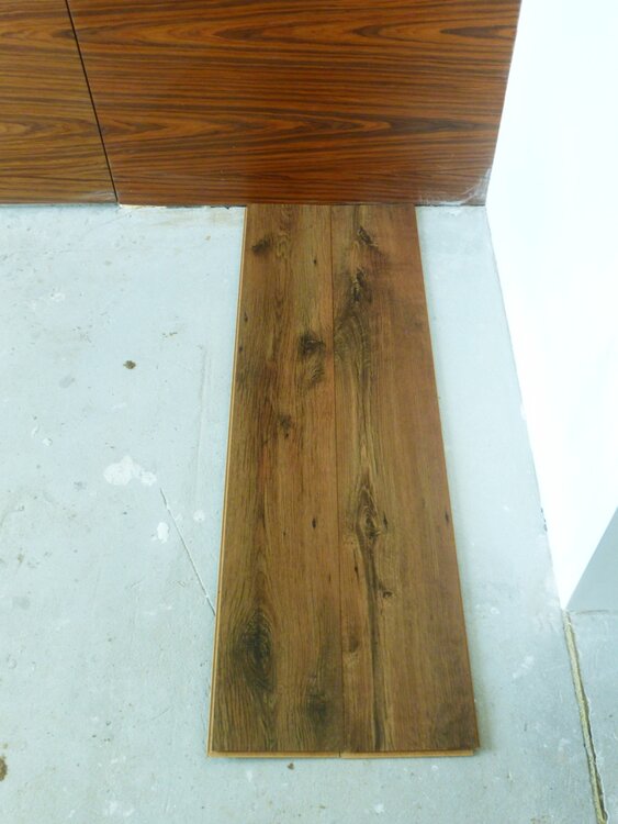

Купил пробковую подложку под ламинат, ну и сам ламинат естественно.
Ламинат ХДМ, какой-то хитрый там дуб.
Короче, остался последний рывок.
